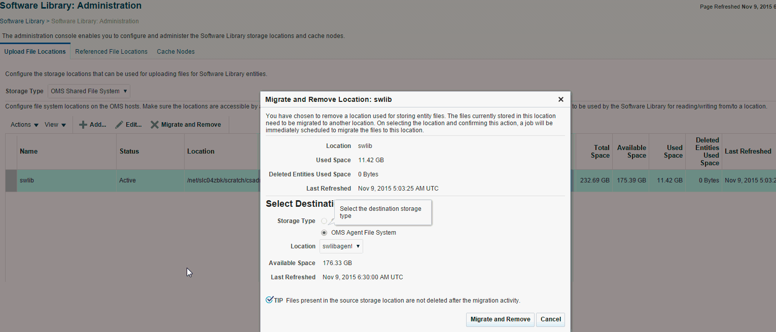

  2. 「ソフトウェア・ライブラリ管理」ページで、記憶域の場所を選択して「移行と削除」をクリックします。
    「ソフトウェア・ライブラリ管理」ページ
  3. 「場所の移行と削除」ダイアログ・ボックスで、「OMS共有ファイル・システム」または「OMSエージェント・ファイル・システム」のいずれかを選択します。使用可能でアクティブな記憶域の場所のリストが表示されるので、1つを選択し、「移行と削除」をクリックします。

    ファイルをあるアップロードの場所から別の場所へと移行するには、EM CLI動詞emcli remove_swlib_storage_locationを使用することもできます。このコマンドの詳細は、「EM CLI動詞またはグラフィカル・モードを使用したソフトウェア・ライブラリ・タスクの実行」を参照してください。
  4. 確認のダイアログ・ボックスで「移行と削除」をクリックしてジョブを発行します。このジョブが成功すると、記憶域エントリが表から削除されます。

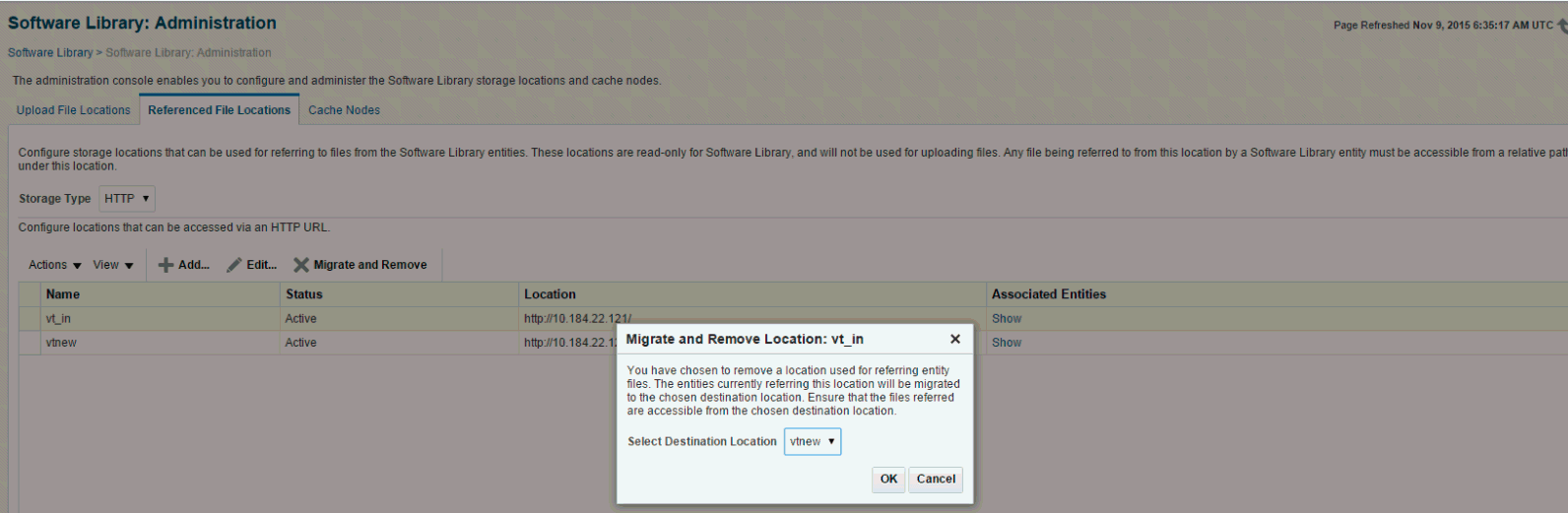

    「ソフトウェア・ライブラリ管理」ページ
    注意:
    場所が使用中でない場合、記憶域の場所を選択し、「OK」をクリックしてその場所を削除します。ただし、いくつかのエンティティで記憶域の場所を使用中の場合は、既存の場所を削除する前に、ファイルを別の場所に移行する必要があります。
  3. 「場所の移行と削除」ダイアログ・ボックスから、ファイルを別の場所に移行するには、アクティブな記憶域の場所のリストから移行先の場所を選択し、「OK」をクリックします。

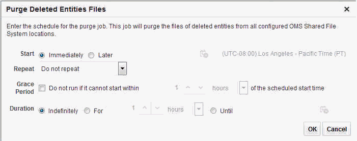

  2. ソフトウェア・ライブラリ管理ページで記憶域の場所を選択し、「アクション」メニューから「パージ」を選択します。次のダイアログ・ボックスが表示され、パージ・ジョブをスケジュールできます。
    削除されたエンティティのパージ
  3. すべての詳細を入力し、「OK」をクリックしてジョブを発行し、ジョブが正常に完了すると、すべての削除済エンティティが記憶域の場所から消去されます。
