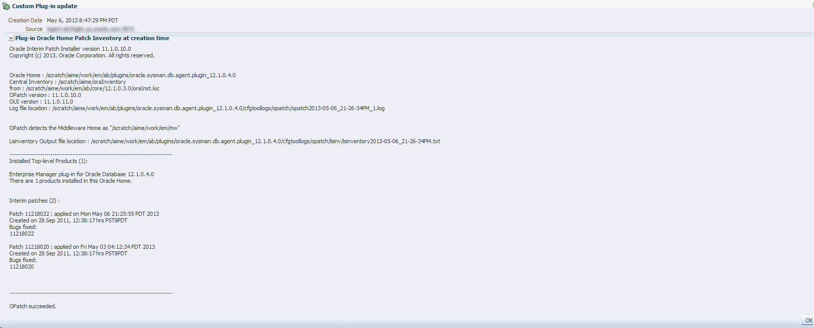

プラグイン・マネージャ・コンソールでプラグインを選択すると、カスタム・プラグイン更新が存在する場合は、バージョン識別子の横にアイコンが表示され、その特定のプラグイン・バージョンがその環境でカスタマイズされていることがパッチのリストとともに示されます。図23-10に、「カスタム・プラグイン更新」アイコンを示します。カスタム・プラグイン更新が存在する場合、管理エージェントによってデプロイメントおよびアップグレードに自動的に使用されます。
図23-10 「カスタム・プラグイン更新」アイコン
「カスタム・プラグイン更新」アイコン
「カスタム・プラグイン更新」アイコンをクリックすると、カスタム・プラグイン更新の情報を表示するページが表示されます。図23-11に、カスタム・プラグイン更新の情報ページを示します。
図23-11 カスタム・プラグイン更新の情報ページ
カスタム・プラグイン更新の情報ページ
