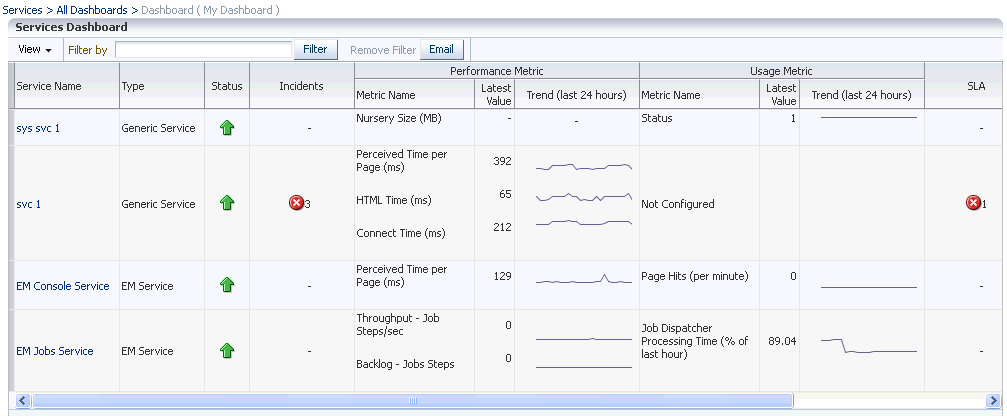

このページには次の詳細が表示されます。
  • サービス名: リンクをクリックして、サービスの詳細ページにドリルダウンします。
  • インシデント: 発生したインシデント。
  • パフォーマンス/使用状況メトリック: サービスで使用可能なパフォーマンスおよび使用状況メトリックの名前、各メトリックの最新値が表示されます。傾向グラフは過去24時間のメトリックの傾向を示します。傾向グラフをクリックして、傾向を詳細に表示します。
  • SLA: アクティブ、クリティカルまたは警告状態にある有効化されたSLAの数を示します。
  • キー・コンポーネント: このサービスに対して使用可能または稼働中のキー・ターゲットを表示します。
  • システム・インシデント: サービスの基礎となるシステムに発生したインシデントが表示されます。
図29-6 サービス・ダッシュボード
サービス・ダッシュボード
ダッシュボードにリストするサービスをフィルタできます。「フィルタ条件」に値を指定して「フィルタ」をクリックします。フィルタはすべてのサービスの各行に適用され、結果リストが表示されます。
1つ以上の電子メール・アドレスにダッシュボードを電子メール送信できます。「電子メール」をクリックして電子メール・アドレスとダッシュボードの件名を入力します。「送信」をクリックします。この機能はhtttpモードでのみ動作します。

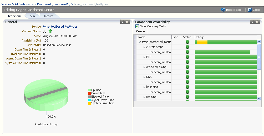

図29-7 ダッシュボードの詳細ページ
「ダッシュボードの詳細」ページ
これには次のタブが含まれます。
  • 概要: このタブは選択したサービスの概要を示します。「サービス」リンクをクリックし、サービス・ホーム・ページにドリルダウンします。次のリージョンがあります。
    • 一般: このリージョンには、サービスの名前、ステータス、サービスが使用可能になった日付、可用性割合、サービスのタイプ(テスト・ベースまたはシステム・ベース)、停止時間、およびエラー時間が表示されます。サービス名をクリックし、サービス・ホーム・ページにドリルダウンします。
    • コンポーネントの可用性: このリージョンには、サービスでのコンポーネントのステータスが表示されます。コンポーネントのステータス、およびサービスが起動した日付が表示されます。キー・サービス・テストのみを表示するには、「キー・テストのみを表示」チェック・ボックスを選択します。
  • SLA: このサービスで有効になっているSLAのリストが表示されます。名前、ステータス、およびSLAが適用可能になった日付が表示されます。過去7日間のSLA履歴も表示されます。
  • メトリック: このタブには、このサービスに定義されたパフォーマンスおよびメトリックのチャートが表示されます。サービスと、サービスの基礎となるシステムに発生したインシデントも表示されます。
