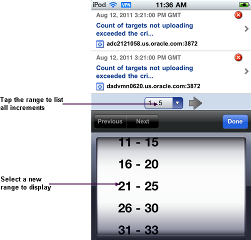

さらに問題を表示するにはどうしますか。
アプリケーションには一度に5つの行が表示されます。ディスプレイの下部にある「次」コントロールおよび「前」コントロールを使用して、リストをスクロールします。または数値範囲(1 - 5)をタップして、増分のリストから選択します。
