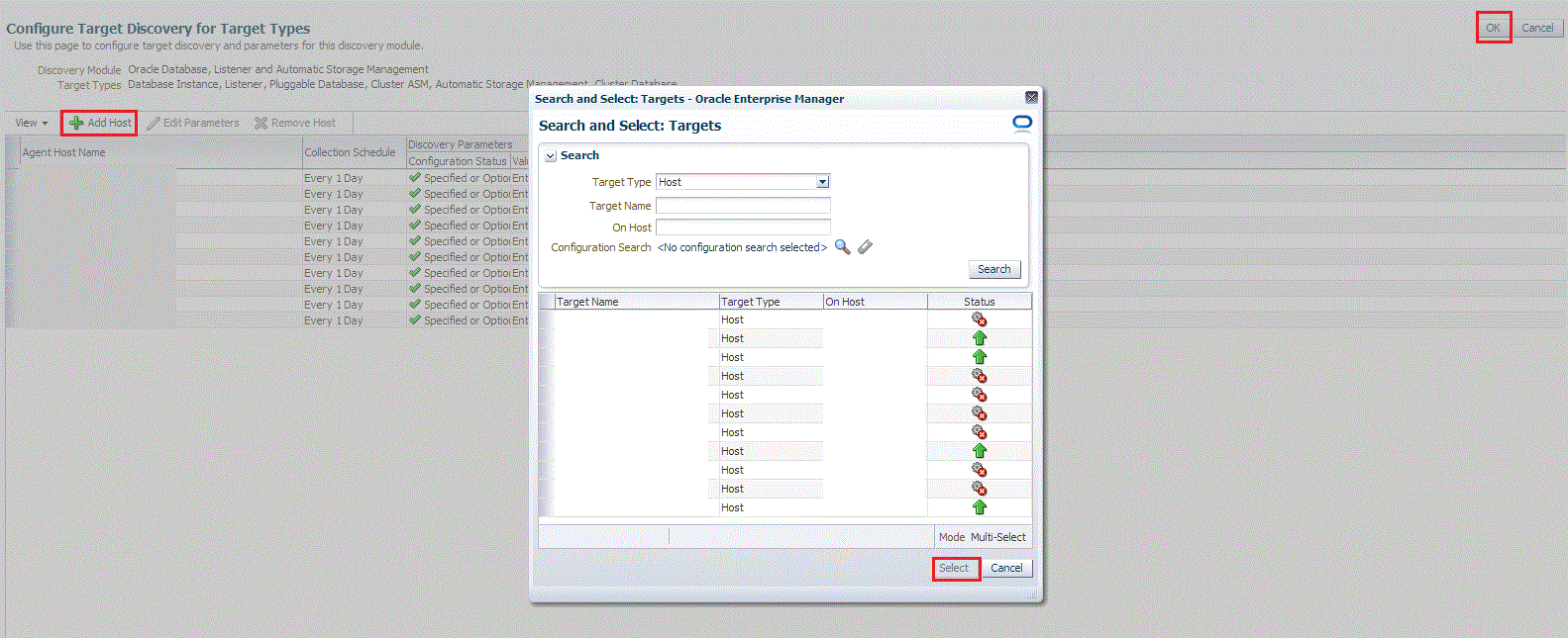

  3. ターゲットの検出の構成ページで、「ホストの追加」をクリックします。
    ターゲットの検出の構成ページ
  4. 「ターゲットの検索と選択」ダイアログ・ボックスで、構成するターゲットを選択し、「選択」をクリックします。
  5. 「パラメータの編集」をクリックすると、ターゲットのパラメータを編集できます。
    「OK」をクリックします。

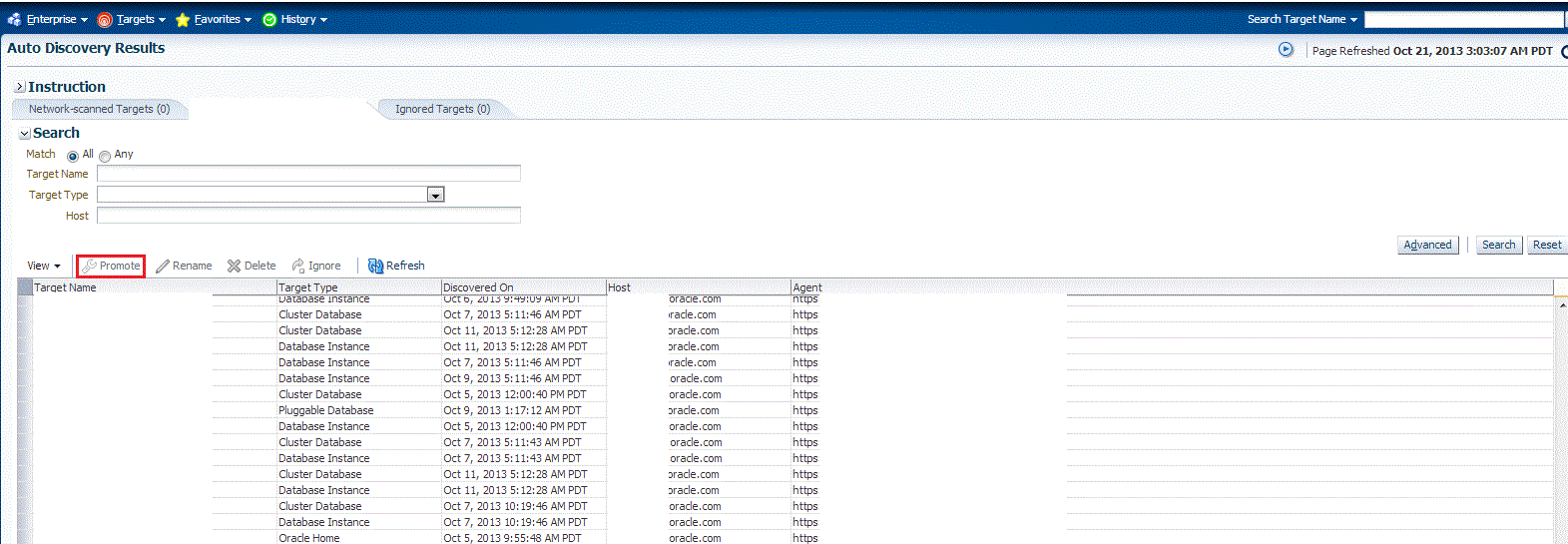

  1. 「設定」メニューから、「ターゲットの追加」、「自動検出の結果」の順に選択します。
    結果表の「エージェントベース・ターゲット」タブから、モニタリングするために追加する検出済のクラスタ・データベース・ターゲットを選択し、「昇格」をクリックします。
    自動検出の結果ページ

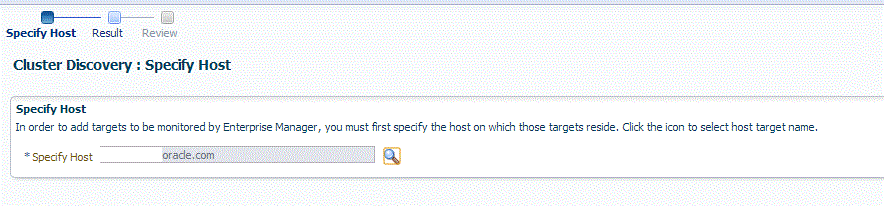

  4. データベース検出: 検索基準ページで、クラスタ・データベース・ホストを指定するか、「ホストまたはクラスタの指定」検索アイコンをクリックしてクラスタを選択します。
    「データベース検出: 検索基準」ページ
    選択したホストがクラスタのメンバーである場合、このページを使用して、データベース・ターゲットを、選択したホストでのみ検索するか、クラスタ内のすべてのホストで検索するかを指定することもできます。
    「検索」アイコンをクリックすると、「ターゲットの選択」ダイアログ・ボックスが表示されます。ターゲット名を指定するかターゲット表からターゲットを選択します。「ステータス」列の「フィルタ」矢印をクリックし、検索をフィルタリングして、すべての停止中のターゲットまたは稼働中のターゲットを検索できます。
    「構成検索」アイコンをクリックして検索を構成することもできます。ホスト・ターゲットを選択してから、「選択」をクリックします。

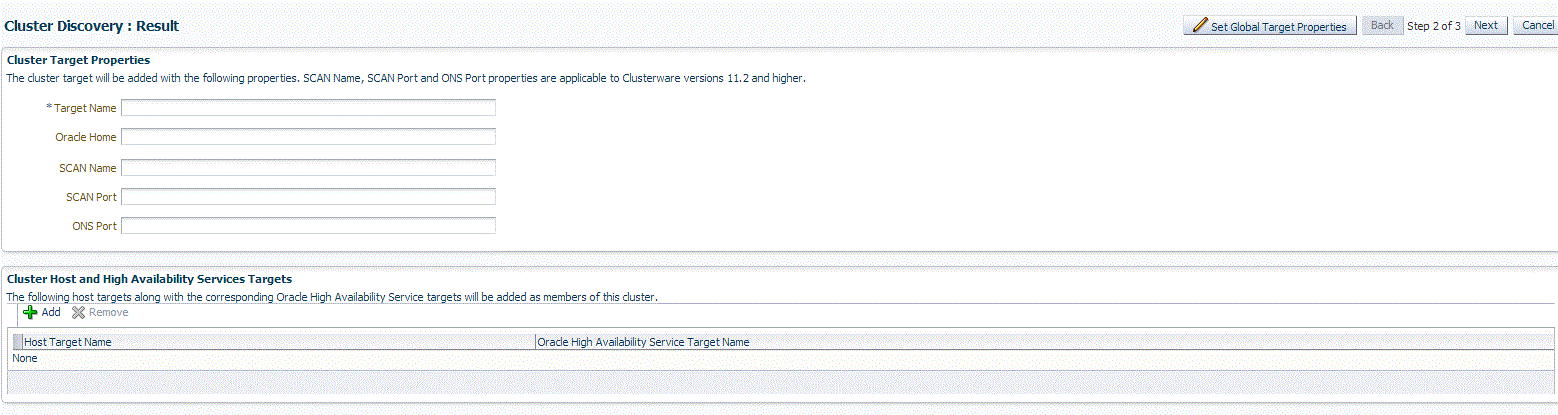

  5. データベース検出: 結果ページの「データベース」セクションの下にある、「クラスタ・データベース」セクションで、追加するクラスタ・データベース・ターゲットを選択します。
    クラスタ・データベース検出結果のページ
    デフォルトでは、昇格するためにクラスタ・データベース・ターゲットを選択すると、それに関連付けられている、検出済のすべてのデータベース・インスタンス・ターゲットも昇格用に選択されます。昇格用に選択したデータベース・インスタンス・ターゲットのリストに対して追加または削除を行う必要がある場合、クラスタ・データベース・ターゲットを選択して「構成」をクリックします。「インスタンス」タブを選択し、「追加」または「削除」をクリックします。「保存」をクリックします。
    「インスタンスの構成」ダイアログ・ボックス

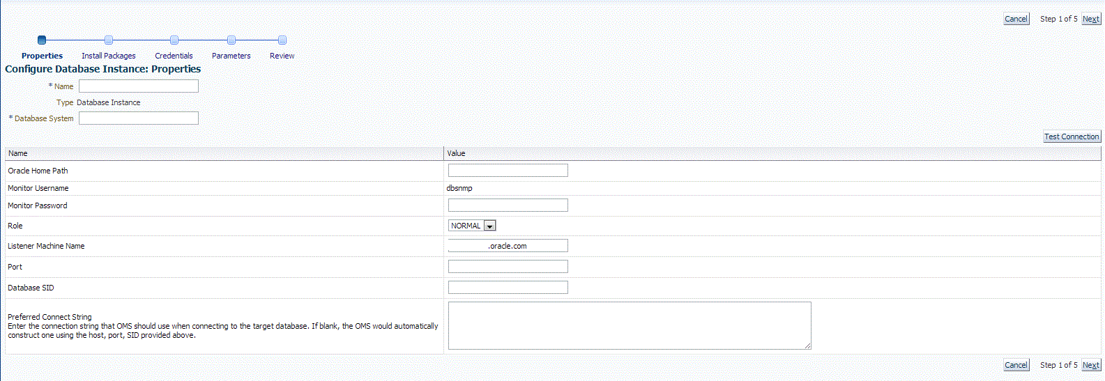

  4. クラスタ・データベースの構成: プロパティ・ページで、クラスタ・データベース・ターゲットの名前とデータベース・システム名を指定します。次に、ターゲットのすべてのプロパティ(Oracleホームのパス、モニタリング・ユーザー名とパスワード、ロール、リスナー・マシンの名前、ポート、データベースSID、優先接続文字列)を指定します。
    「次」をクリックします。
  5. パッケージのインストール・ページ、資格証明ページおよびパラメータ・ページですべての必要な詳細情報を指定します。各ページで必要な情報を指定し、「確認」ページに到達するまで「次」をクリックします。
    結果表の「エージェントベース・ターゲット」タブから、モニタリングするために追加する検出済の単一インスタンス・データベース・ターゲットを選択し、「昇格」をクリックします。
    自動検出の結果ページ

  6. データベース・インスタンスの構成: プロパティ・ページで、インスタンス・データベース・ターゲットの名前とデータベース・システム名を指定します。次に、ターゲットのすべてのプロパティ(Oracleホームのパス、モニタリング・ユーザー名とパスワード、ロール、リスナー・マシンの名前、ポート、データベースSID、優先接続文字列)を指定します。
    データベース・インスタンス・プロパティの構成
    「次」をクリックします。
  7. パッケージのインストール・ページ、資格証明ページおよびパラメータ・ページですべての必要な詳細情報を指定します。各ページで必要な情報を指定し、「確認」ページに到達するまで「次」をクリックします。
    結果表の「エージェントベース・ターゲット」タブから、モニタリングするために追加する検出済のクラスタ・ターゲットを選択し、「昇格」をクリックします。

  4. クラスタの検出: ホストの指定ページで、クラスタ・ホストを指定するか、「ホストまたはクラスタの指定」検索アイコンをクリックしてクラスタを選択します。
    クラスタの検出: ホストの指定ページ
    選択したホストがクラスタのメンバーである場合、このページを使用して、クラスタを、選択したホストでのみ検索するか、クラスタ内のすべてのホストで検索するかを指定することもできます。

  6. クラスタの検出: 結果ページで、ターゲット名、Oracleホーム、SCAN名、SCANポートおよびONSポートを指定します。
    クラスタ・ターゲットのプロパティ・ページ
    注意:
    SCAN名、SCANポートおよびONSポートのプロパティは、クラスタウェアのバージョン11.2以上でのみ適用できます。
  7. さらに多くのホスト・ターゲットおよび高可用性サービス・ターゲットをクラスタに追加できます。「追加」をクリックしたときに特定のホストが表示されない場合、そのホストはすでに別のクラスタに属している可能性があります。
    注意:
    結果がなにも表示されない場合は、ターゲットの自動検出が無効になっています。自動検出を有効にするには、「データベース・ターゲットの自動検出の有効化」を参照してください。
    結果表の「エージェントベース・ターゲット」タブから、モニタリングするために追加する検出済の単一インスタンス高可用性サービス・ターゲットを選択し、「昇格」をクリックします。

  6. クラスタASMの構成: プロパティページで、クラスタASMの名前、Oracleホームのパス、ユーザー名とパスワード、ロール、クラスタ名およびサービス名を指定します。
    注意:
    「サービス名」は、クラスタASM接続を確立するために使用されます。クラスタASMがリスナーに登録しているサービス名の1つを指定する必要があります。
  7. インスタンス、ASM IOサーバー・インスタンスおよびASMプロキシ・インスタンスを、対応するセクションで「追加」をクリックすることにより追加できます。
    「テスト接続」をクリックし、指定したモニタリング資格証明を使用してクラスタASMターゲットへの接続をテストします。
    「OK」。
