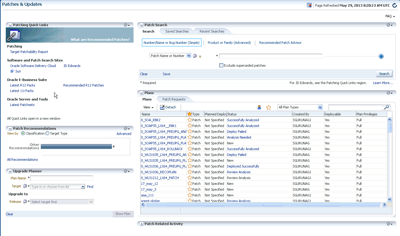

25.2.2 「パッチと更新版」ページの利用
Cloud Controlで「パッチと更新版」ページにアクセスするには、「エンタープライズ」メニューで「プロビジョニングとパッチ適用」を選択して、「パッチと更新版」を選択します。
図25-1に、「パッチと更新版」ページを示します。
図25-1 「パッチと更新版」ページ
「パッチと更新版」ページ

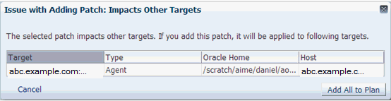

    共有エージェントまたはクラスタ管理エージェントを管理エージェント・ターゲットとしてパッチ計画に追加すると、パッチをパッチ計画に追加することに関して問題があることを示す警告メッセージが表示されます。
    警告メッセージ
    この問題を解決するには、「すべてを計画に追加」をクリックして、影響を受けるすべてのターゲットをパッチ計画に追加します。

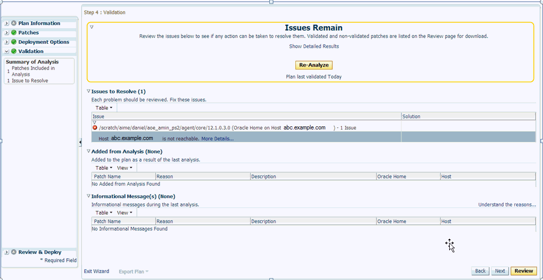

25.2.7.2 管理エージェント・ターゲットが停止している
エラーの説明
このエラーは、パッチ適用のために追加された管理エージェント・ターゲットが稼働中でない場合に発生します。
図25-2に、このエラーの例を示します。
図25-2 パッチ適用エラー: 管理エージェント・ターゲットが停止している
回避策
管理エージェント・ターゲットを起動し、その後、パッチ計画を分析してデプロイします。

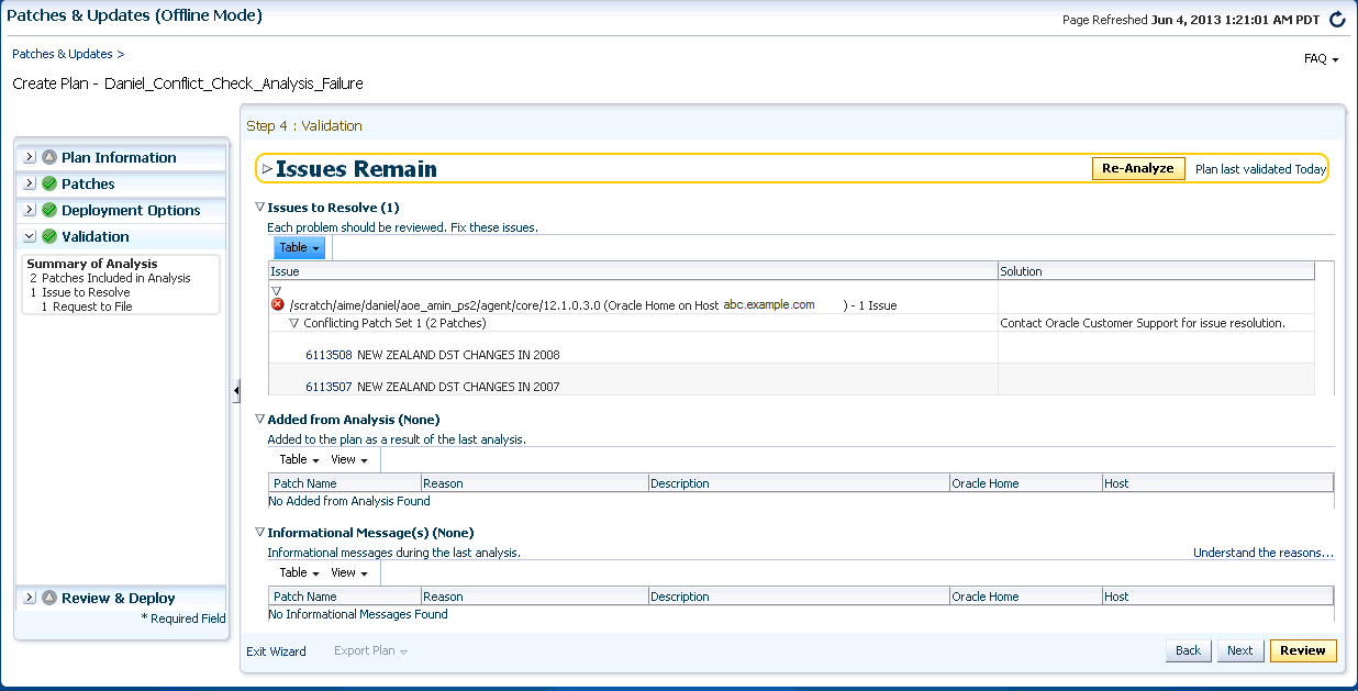

25.2.7.3 パッチの競合が検出された
エラーの説明
このエラーは、追加された2つのパッチ間に競合がある場合に発生します。
図25-3に、このエラーの例を示します。
図25-3 パッチ適用エラー: パッチの競合
パッチ適用エラー: パッチの競合
回避策
次のいずれかの操作を行います。
  • サポートに連絡してマージされたパッチを取得します。
  • パッチの適用を強制するために「拡張OPatchオプション」を選択します。ただし、このオプションを選択してパッチを適用すると、以前のパッチ変更が失われます。

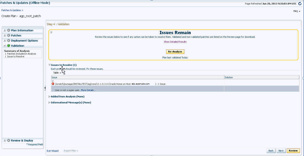

25.2.7.4 ユーザーはスーパー・ユーザーではない
エラーの説明
このエラーは、パッチ計画を実行しているユーザーにルート・アクセス権がない場合に発生します。
図25-4に、このエラーの例を示します。
図25-4 パッチ適用エラー: ユーザーはスーパー・ユーザーではない
回避策
次の手順を実行します。
  1. ルート・アクセス権を持つ新しい資格証明を作成します。
  2. 権限委任設定がターゲット管理エージェント・ホストで構成されていることを確認します。権限委譲の詳細は、Oracle Enterprise Manager Lifecycle Managementの管理者ガイドを参照してください。
  3. パッチ計画を分析してデプロイします。

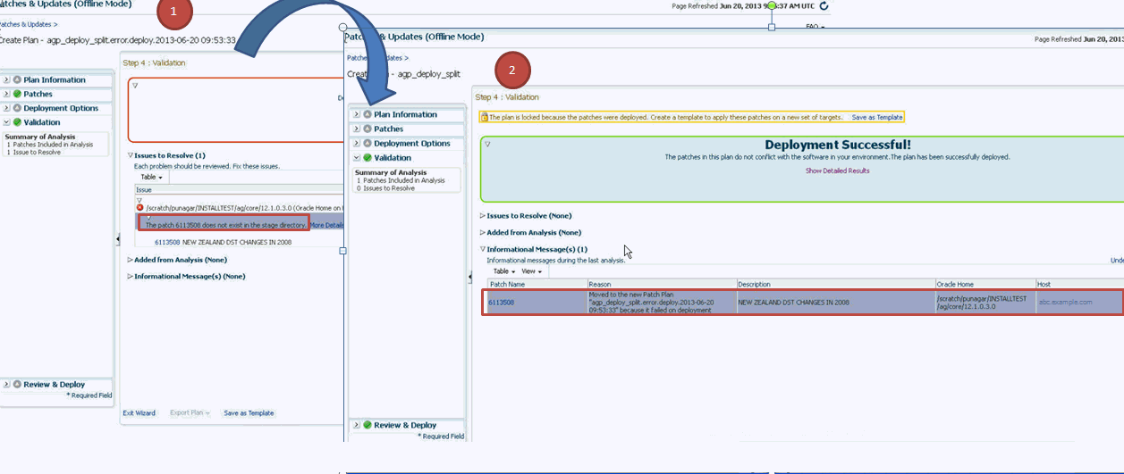

25.2.7.5 パッチがステージングされていないか見つからない
エラーの説明
このエラーは、ステージング場所にパッチが存在しない場合に発生します。
図25-5に、このエラーの例を示します。この図は、計画分割機能も説明します。
図25-5 パッチ適用エラー: パッチがステージングされていないか見つからない
回避策
パッチがステージング場所で利用できることを確認します。パッチ計画を分析してデプロイします。
