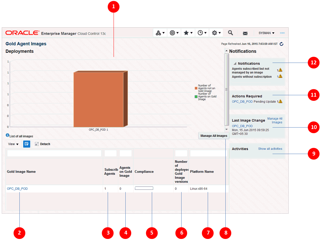

11.3 エージェント・ゴールド・イメージ・コンソールの理解
エージェント・ゴールド・イメージ・コンソールにアクセスするには、「設定」メニューで「Cloud Controlの管理」、「ゴールド・エージェント・イメージ」の順に選択します。
「ゴールド・エージェント・イメージ」コンソール
表11-1に、「ゴールド・エージェント・イメージ」コンソールの各部を説明します。
表11-1 「ゴールド・エージェント・イメージ」コンソールの説明
番号 説明
1
コンプライアンス・レベルを表す図。エージェント・ゴールド・イメージをサブスクライブしているすべての管理エージェントの中で、ゴールド・イメージによってデプロイまたは更新されている数と、まだゴールド・イメージによってデプロイまたは更新されていない数を示します。マウスをグラフに重ねると、管理エージェントの正確な数が表示されます。
2
エージェント・ゴールド・イメージの名前。
エージェント・ゴールド・イメージの詳細を表示するには、ゴールド・イメージをクリックします。「ゴールド・イメージ」ページに、そのゴールド・イメージに対して作成されたイメージ・バージョンの詳細が表示されます。また、ゴールド・イメージ・バージョンごとに、詳細、関連付けられたインスタンス・プロパティ、デプロイされているプラグインとパッチ、実行されたアクティビティ、構成されているステージングの場所が表示されます。
注意: 「ゴールド・イメージ」ページには、バージョン・ステータスが最新(アクティブ)または制限に設定されたゴールド・イメージ・バージョンのみが表示されます。他のステータスのゴールド・イメージ・バージョンは表示されません。ステータスにかかわらず特定のゴールド・イメージのすべてのゴールド・イメージ・バージョンを表示する場合は、エージェント・ゴールド・イメージ・ページで「イメージ・バージョンとサブスクリプションの管理」 をクリックします。「イメージの管理」ページで「バージョンとドラフト」タブをクリックします。
3
エージェント・ゴールド・イメージに関連付けられている(サブスクライブしている)管理エージェントの数。これには、ゴールド・イメージで更新されていない管理エージェントだけでなく、更新されていないがゴールド・イメージをサブスクライブしている管理エージェントも含まれます。
管理エージェントがゴールド・イメージをサブスクライブすることは、特定のイメージ・バージョンを使用して管理エージェントを更新するための前提条件です。
4
ゴールド・イメージをサブスクライブし、そのゴールド・イメージによって更新された管理エージェントの数。
5
最新のゴールド・イメージ・バージョンと一致する管理エージェントのパーセンテージ。
6
管理エージェントがサブスクライブしているゴールド・イメージ・バージョンの数。これには、管理エージェントがサブスクライブしている最新バージョンを含め、すべてのゴールド・イメージが含まれます。
7
エージェント・ゴールド・イメージが作成されるプラットフォーム。
8
エージェント・ゴールド・イメージを管理できます。ゴールド・イメージを作成、編集または削除できます。これまでに作成されたゴールド・イメージの詳細も表示できます。
9
エージェント・ゴールド・イメージ・アクティビティのリスト。たとえば、Enterprise Managerジョブ・システムに発行されたジョブ、それらのステータス、アクティビティの開始時刻や終了時刻など。
10
エージェント・ゴールド・イメージの名前と最終変更日時。
11
更新が保留されているエージェント・ゴールド・イメージのリスト。
12
エージェント・ゴールド・イメージに関連する通知のリスト。

11.6 エージェント・ゴールド・イメージ・アクティビティ詳細の表示
エージェント・ゴールド・イメージ・アクティビティ(つまり、Enterprise Managerジョブ・システムに発行されるジョブ)およびステータス、アクティビティが開始した時刻、アクティビティが終了した時刻などの詳細を表示するには、次のいずれかの方法を使用します。
11.6.1 「ゴールド・エージェント・イメージ」ホームページを使用したエージェント・ゴールド・イメージ・アクティビティ詳細の表示
エージェント・ゴールド・イメージ・アクティビティのリストを表示するには、次の手順に従います。
  1. 「設定」メニューから、「Cloud Controlの管理」を選択し、「ゴールド・エージェント・イメージ」を選択します。
  2. 「アクティビティ」セクションで、すべてのアクティビティを表示をクリックします。
  3. エージェント・ゴールド・イメージ・アクティビティ、管理エージェント更新アクティビティまたは管理エージェント・サブスクライブ解除アクティビティのステータス詳細を表示するには、それぞれ「イメージ・アクティビティ」、「更新アクティビティ」または「サブスクライブ解除アクティビティ」タブを選択します。
  4. 特定のエージェント・ゴールド・イメージ・アクティビティ、管理エージェント更新アクティビティまたは管理エージェント・サブスクライブ解除アクティビティの実行詳細を表示するには、ジョブ名をクリックします。

11.7 エージェント・ゴールド・イメージ・コンプライアンス・レベルのチェック
すべてのエージェント・ゴールド・イメージのコンプライアンス・レベルをチェックするには、「設定」メニューで「Cloud Controlの管理」、「ゴールド・エージェント・イメージ」の順に選択します。
ゴールド・イメージと一致する管理エージェントと、ゴールド・イメージと一致しない管理エージェントの数が図示されます(縦棒グラフ)。マウスを縦棒に重ねると、該当する管理エージェントの正確な数が表示されます。
縦棒グラフの下の表には、これまでに作成されたゴールド・イメージの詳細が表示されます。コンプライアンス・レベルをチェックするには、「コンプライアンス」列を確認します。
11.8 エージェント・ゴールド・イメージの詳細の表示
エージェント・ゴールド・イメージの詳細を表示するには、次のいずれかの方法を使用します。
11.8.1 「ゴールド・エージェント・イメージ」ホームページを使用したエージェント・ゴールド・イメージおよびエージェント・ゴールド・イメージ・バージョンの詳細の表示
「ゴールド・エージェント・イメージ」ホームページを使用してエージェント・ゴールド・イメージおよびゴールド・イメージ・バージョンの詳細を表示するには、「設定」メニューで「Cloud Controlの管理」、「ゴールド・エージェント・イメージ」の順に選択します。
縦棒グラフの下の表には、これまでに作成されたゴールド・イメージの詳細が表示されます。表11-11に詳細を示します。
表11-11 ゴールド・エージェント・イメージの詳細
列名 説明
ゴールド・イメージ名
エージェント・ゴールド・イメージとそのバージョンの詳細を表示するには、ゴールド・イメージをクリックします。「ゴールド・エージェント・イメージ」ページに、そのゴールド・イメージに対して作成されたデプロイメントとイメージ・バージョンの詳細が表示されます。また、ゴールド・イメージ・バージョンごとに、詳細、関連付けられたインスタンス・プロパティ、デプロイされているプラグインとパッチ、実行されたアクティビティ、構成されているステージングの場所が表示されます。
注意: 「ゴールド・イメージ」ページには、バージョン・ステータスが最新(アクティブ)または制限に設定されたゴールド・イメージ・バージョンのみが表示されます。他のステータスのゴールド・イメージ・バージョンは表示されません。ステータスにかかわらず特定のゴールド・イメージのすべてのゴールド・イメージ・バージョンを表示する場合は、エージェント・ゴールド・イメージ・ページで「イメージ・バージョンとサブスクリプションの管理」をクリックします。「イメージの管理」ページで「バージョンとドラフト」タブをクリックします。
サブスクライブされたエージェント
ゴールド・イメージ上のエージェント
コンプライアンス
デプロイされたゴールド・イメージのバージョンの数
プラットフォーム名

11.9 エージェント・ゴールド・イメージに関連する通知の表示
エージェント・ゴールド・イメージに関連する通知を表示するには、次の手順を実行します。
  2. ゴールド・エージェント・イメージ・ページの右側にある「通知」セクションでゴールド・イメージに関する通知を表示します。
11.10 保留中の更新のあるエージェント・ゴールド・イメージの表示
保留中の更新のあるエージェント・ゴールド・イメージを表示するには、次の手順に従います。
  2. ゴールド・エージェント・イメージ・ページの右側にある「アクション必須」セクションでゴールド・イメージに対する保留中の更新を表示します。
  3. さらにドリルダウンして最新のゴールド・イメージ・バージョンで管理エージェントを更新するには、ゴールド・イメージ名をクリックします。
11.11 最後に変更されたエージェント・ゴールド・イメージの表示
最後に変更されたエージェント・ゴールド・イメージを表示するには、次の手順に従います。
  2. ゴールド・エージェント・イメージ・ページの右側にある「最後のイメージ変更」セクションで最後に変更されたゴールド・イメージの日付とタイムスタンプを表示します。
