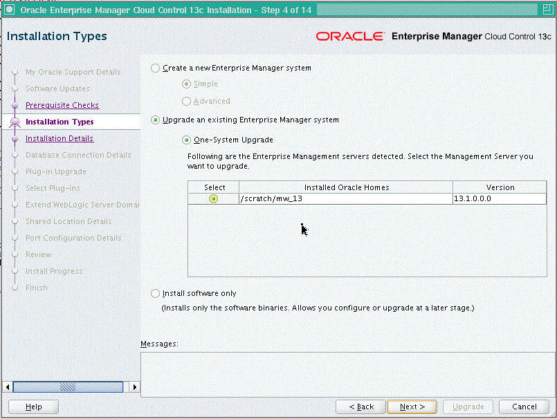

2.1.3.2 既存のEnterprise Managerシステムのアップグレード
このインストール・タイプを使用すると、次のソフトウェアをEnterprise Manager Cloud Control 13cリリース2にアップグレードできます。
  • Enterprise Manager Cloud Control 13cリリース1
  • Enterprise Manager Cloud Control 12cリリース5 (12.1.0.5)
  • Enterprise Manager Cloud Control 12cリリース4 (12.1.0.4)
アップグレードの場合、選択できるのは「1システムのアップグレード」方法のみです。「1システムのアップグレード」方法では、旧リリースのEnterprise Managerを実行しているホストでアップグレードを実行できます。この方法では、既存のデータベースの管理リポジトリもアップグレードされます。アップグレードが同じホスト上で行われるため、ある程度の停止時間が発生します。

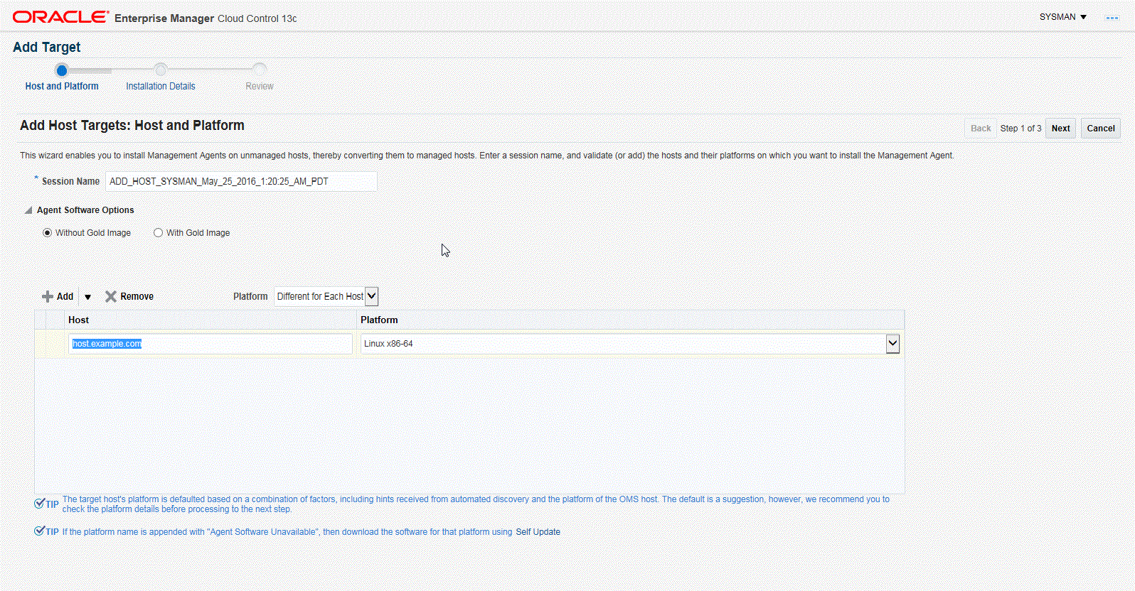

2.1.9 ホスト・ターゲットの追加ウィザードとは
ホスト・ターゲットの追加ウィザード(図2-2)は、Enterprise Manager Cloud Controlコンソールからアクセスできる、GUIが豊富なアプリケーションで、管理対象外ホストに管理エージェントをインストールし、これらをEnterprise Managerシステムの管理対象ホストに変換するために使用されます。
図2-2 ホスト・ターゲットの追加ウィザード
ホスト・ターゲットの追加ウィザード
ホスト・ターゲットの追加ウィザードにアクセスするには次のいずれかを実行します。
  • 「設定」メニューから、「ターゲットの追加」、「ターゲットの手動追加」の順に選択します。「ターゲットの手動追加」ページで「ホストにエージェントをインストール」をクリックします。
  • 「設定」メニューから、「ターゲットの追加」、「自動検出の結果」の順にクリックします。「サーバー、ストレージおよびネットワーク」タブにある、「自動検出の結果」ページに表示されているリストから、モニターするホストを選択し、「昇格」をクリックします。

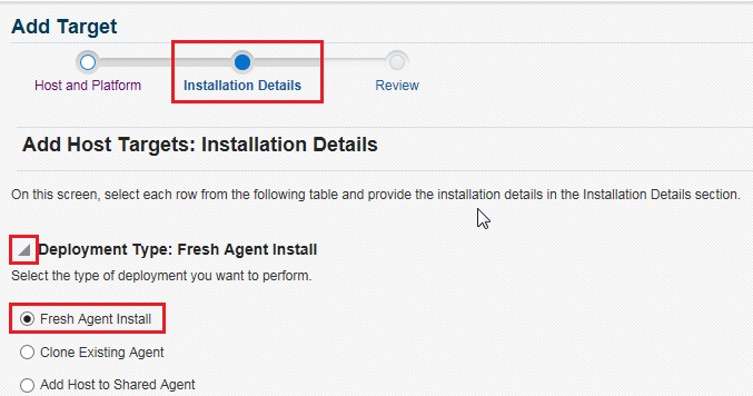

このウィザードを使用すると、各種プラットフォームの複数のホストで、インストール前スクリプトおよびインストール後スクリプトを実行するオプションとともに、次のことが可能です。
  • 新しい管理エージェントのデプロイ
    新しい管理エージェントのデプロイ
  • 十分にテストされパッチを適用した管理エージェントのクローニング
    既存の管理エージェントのデプロイ

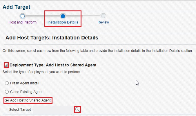

  • 既存の中央で共有された管理エージェント(マスター・エージェント)を使用した、管理エージェント(共有エージェント)のインストール
    中央で共有された管理エージェントのデプロイ

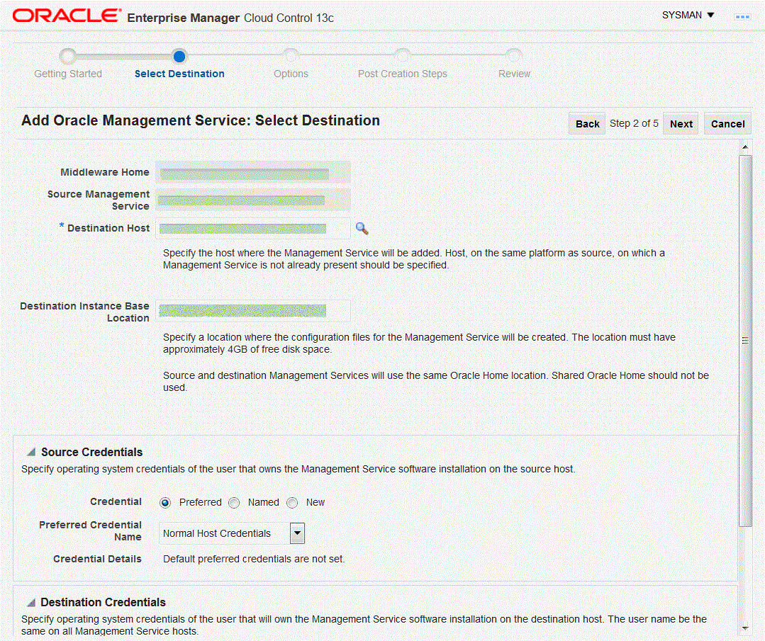

管理サービスの追加デプロイメント・プロシージャ(図2-3)は、管理サーバー・ホストで実行中の既存のOMSを使用して追加のOMSのインストールを可能にすることにより、高可用性の要件を満たすのに役立ちます。
図2-3 管理サービスの追加デプロイメント・プロシージャ
簡単に言えば、管理サービスの追加デプロイメント・プロシージャにより、使用環境に追加のOMSインスタンスをインストールできます。デプロイメント・プロシージャにより既存のOMSのクローンが作成され、その構成が接続先ホストにレプリケートされます。

表2-7に、スタンドアロン・モードで前提条件チェックを実行するために実行する必要のあるコマンドを示します。
表2-7 スタンドアロン・モードでの前提条件チェックの実行
インストール・タイプ コマンド
  • Enterprise Managerシステムの新規作成
  • 既存のEnterprise Managerシステムのアップグレード
  • ソフトウェアのみインストール
<Software_Location>/em13200_<platform>.bin -prereqchecker -entryPoint "oracle.sysman.top.oms_Core" -prereqLogLoc <absolute_path_to_log_location> -silent -waitForCompletion

ホスト・ターゲットの追加ウィザードを使用している場合、Oracle Management Agentをインストールするホストを、ホスト名またはIPアドレスを入力するか、ホストのリストを含む外部ファイルを選択するかのいずれかの方法で入力できます。
外部ファイルを選択する場合、そのファイルにホスト名のみが含まれているか、またはホスト名の後にプラットフォーム名が続いているかを確認してください。
ホスト名のみが含まれている外部ファイルの例は次のとおりです。
host1.example.com
host2.example.com
ホスト名とプラットフォーム名が含まれている外部ファイルの例は次のとおりです。
host1.example.com linux
host2.example.com aix
