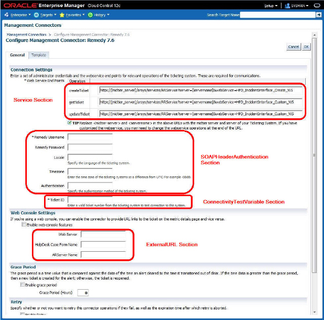

オペレータがコネクタを構成すると、コネクタ記述子ファイルの情報に基づいて構成ページが生成されます。通常、このページには、Webサービスへの接続時に使用するURLと資格証明が記載されたフィールドが含まれています。チケッティング・コネクタに必要なフィールドの1つが「チケットID」フィールドです。このフィールドを使用して、外部のチケッティング・アプリケーションへの接続を検証します。これは、外部のチケッティング・アプリケーションの既存インシデントの識別子に設定する必要があります。オペレータが構成ページの「Ok」ボタンをクリックすると、コネクタ・フレームワークではgetTicket

コネクタ記述子ファイル名は、connectorDeploy.xml
にする必要があります。
XMLファイルは、connectorDeploy.xsd
スキーマ・ファイルに準拠する必要があります。
スキーマ・ファイルの場所の要約は、「スキーマ・ファイルの抽出」の項の表1-2を参照してください。
リファレンス実装は、「チケッティング・コネクタのサンプル」のサンプルconnectorDeploy.xml
を参照してください。
表1-5に、コネクタ記述子を構成するセクションと、各セクションが実行する内容の要約を示します。

次の各項では、コネクタ記述子のコンテンツの詳細について説明します。
コネクタ・デプロイメント・ファイルの各セクションには、コネクタに関する特定の情報を提供するフィールドが含まれています。次の各セクションには、使用可能なフィールドとこれらのフィールドの内容に関する詳細情報が含まれています。
コネクタ情報セクションでは、UIに表示される名前、バージョン、説明など、コネクタに関する情報を提供します。表1-6に、このセクションのフィールドの一覧を示し、各フィールドの説明を示します。

例1-13は、認証セクションに含まれている情報を示しています。この例での認証方式は、SOAPヘッダーです。コネクタを構成する場合、オペレータは、Remedyユーザー名、Remedyパスワード、認証、ロケール、タイムゾーンの各値を指定する必要があります。オペレータが入力した値は、SOAPHeader
セクションにXMLを移入するために使用され、これは、Webサービスに送信されるリクエスト用のSOAPヘッダーで渡されます。

このセクションでは、Webサービスとの接続性を検証するための初期構成ステップのgetTicket
サービス操作で使用する変数を定義します。表1-8に、セクションのフィールドの一覧を示し、各フィールドの説明を示します。

例1-14は、接続テスト変数セクションに含まれている情報を示しています。このセクションは、変更なしで使用できるようにする必要があります。

このセクションでは、外部システム内のチケットのコンテンツを直接表示するリンクを提供するようにコネクタを構成できます。チケッティング・アプリケーションでは、チケット情報に直接アクセスするためのリンクを提供する必要があります。表1-9に、セクションのフィールドの一覧を示し、各フィールドの説明を示します。

例1-15は、外部URLセクションに含まれている情報を示しています。ConfigVariable
セクションで定義された変数は構成ページの入力フィールドとして表示され、オペレータはこのフィールドに値を入力します。オペレータが入力した値は、Patternフィールドの($
で囲まれた)変数名がリストされているURLにプラグインされます。また、@Incident_Number@
は例1-9に示すcreateTicket
レスポンス・テンプレートによって作成されたIncident_Number
変数のコンテンツで置換されます。

このセクションを使用して、様々なサービス操作のWebサービスに接続するURLを構成します。次の各操作について個別のサービス・セクションのエントリが必要です。

例1-16は、3つの必須サービス・セクションすべてを示しています。WebServiceEndpoint
要素内のURLは、予約済XML文字との競合を避けるためにCDATA
セクションに配置されます。大カッコ[]
で囲まれた値は、オペレータが構成ページで置換する必要があります。たとえば、createTicket
操作のデフォルトのURLは、次のとおりです。
http://[midtier_server]/arsys/services/ARService?server=[servername]&webService=HPD_IncidentInterface_Create_WS
この値はcreateTicket
操作の横にある構成ページの「Webサービス・エンドポイント」セクションに表示されます。オペレータは、[midtier_server]
を実際の中間層サーバーのIPアドレスまたはホスト名で置き換える必要があります。また、[servername]
をサーバーのIPアドレスまたはホスト名で置き換える必要があります。

「チケッティング・コネクタのサンプル」の例A-1は、前述のセクションで示したサンプルを含めた完全なコネクタ・デプロイメント・ファイルを示しています。図1-1は、「チケッティング・コネクタのサンプル」で示したサンプル・コネクタに対して表示されるコネクタ構成ページの例を示しています。このイメージには、デプロイメント・ファイル内でフィールドが定義された場所を示すラベルが付けられています。
図1-1 完全なコネクタ・デプロイメント・ページ
