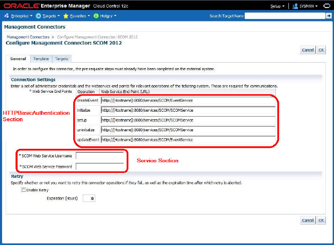

オペレータがコネクタを構成すると、コネクタ記述子ファイルの情報に基づいて構成ページが生成されます。通常、このページには、Webサービスへの接続時に使用するURLと資格証明が記載されたフィールドが含まれています。オペレータは必須フィールドを指定した後、「OK」ボタンをクリックして構成プロセスを完了します。ボタンをクリックすると構成値が保存され、コネクタで定義された設定または初期化サービス操作が実行されます。

認証セクションでは、認証方式およびWebサービスへの接続に必要な資格証明を指定します。構成可能な3種類の認証タイプがあります。認証セクションが指定されていない場合、コネクタがWebサービスに接続するときに認証は実行されません。表2-7に、3種類の認証セクションとそれぞれに含まれているフィールドを示します。

「イベント・コネクタのサンプル」の例C-1は、前述のセクションで示したサンプルを含めた完全なコネクタ・デプロイメント・ファイルを示しています。図2-1は、サンプル・デプロイメント・ファイルに対して表示されるコネクタ構成ページの例を示しています。このイメージには、デプロイメント・ファイル内でフィールドが定義された場所を示すラベルが付けられています。
図2-1 完全なコネクタ・デプロイメント・ページ
