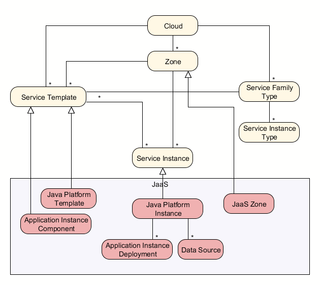

次の図は、WebLogic as a Serviceのリソース・モデルを示しています。
図51-1 WLaaSのリソース・モデル
Java as a Service
