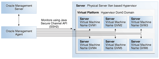

次の図に、アーキテクチャの概要を示します。
図12-1 直接監視のアーキテクチャ
直接モニタリングのアーキテクチャ

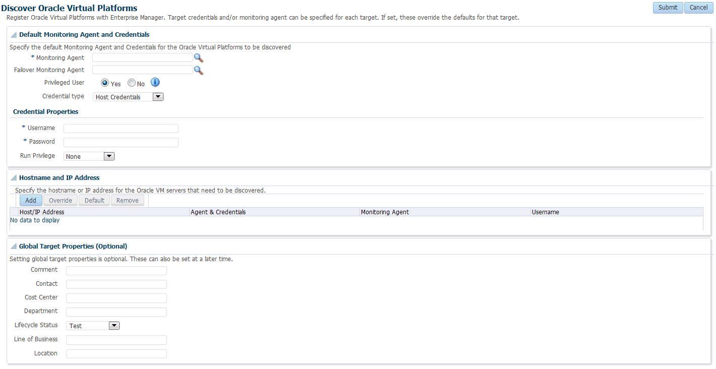

  3. ターゲットの手動追加ページで、「ガイド付きプロセスを使用してターゲットを追加(関連ターゲットも追加)」を選択して、「ターゲット・タイプ」ドロップ・ダウン・リストから「Oracle Virtual Platform」を選択します。
  4. 「ガイド付きプロセスを使用した追加」をクリックしますOracle Virtual Platformの検出ページが表示されます。
    図12-2 仮想プラットフォームの検出
    仮想プラットフォームの検出
  5. 「デフォルトのモニタリング・エージェントおよび資格証明」リージョンで、次の詳細を入力します。
    注意:
    このリージョンに指定された資格証明は、デフォルトで、このプロセスを通じて検出されたすべてのOracle Virtual Platformターゲットに適用されます。これらの資格証明は、特定のOracle Virtual Platformターゲットについてオーバーライドできます。
    • モニタリング・エージェント: 「検索」アイコンをクリックし、ターゲットをモニターするデフォルトのLinuxベース・モニタリング・エージェントを選択します。
    • フェイルオーバー・モニタリング・エージェント: 「検索」アイコンをクリックし、ターゲットをモニターするLinuxベースのフェイルオーバー・モニタリング・エージェントを選択します。
      注意:
      大規模環境でハイパーバイザとそれに関連するターゲットのモニターをスムーズに行うには、Javaヒープ・サイズについて次の推奨事項に従う必要があります。
      • ターゲットの合計数(Oracle Virtual Platform、Oracle ServerおよびOracle Virtual Serverターゲットを含む)が300個以下の場合、管理エージェントのJavaヒープ・サイズを128MBに設定する必要があります。
      • さらに300個のターゲットを追加するたびに、Javaヒープ・サイズを128MBずつ増加する必要があります。

  6. 「ホスト名とIPアドレス」リージョンで「追加」をクリックします。「ホスト/IPアドレスの追加」ウィンドウで、1つ以上のホスト名、IPアドレスまたはIPアドレス範囲を入力し、「追加」をクリックします。複数のホスト名、IPアドレスまたは範囲は、改行で区切る必要があります。追加したホスト名がOracle Virtual Platformの検出ページに表示されます。
  7. デフォルト・エージェントおよび資格証明を使用するか、「オーバーライド」をクリックしてそれらをオーバーライドするかを選択できます。フェイルオーバー・モニタリング・エージェントの資格証明もオーバーライドできます。モニタリング・エージェントと資格証明のオーバーライド・ウィンドウで、モニタリング・エージェントおよび資格証明プロパティを入力し、「オーバーライド」をクリックします。これによりモニタリング資格証明がオーバーライドされ、指定した新しいエージェントおよび資格証明が適用されます。
  8. オプションで、グローバル・ターゲット・プロパティも指定できます。Enterprise Managerのターゲット・プロパティでは、連絡先や場所などの説明的なターゲット情報を格納することが可能で、さらにそれらを動的/管理グループの定義、レポート、インシデント・ルールおよび通知に使用できます。グローバル・ターゲット資格証明リージョンでは、このプロセスを使用して検出されたすべてのターゲットに適用されるターゲット・プロパティの値を指定できます。

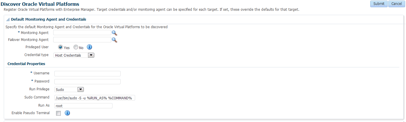

検出する仮想プラットフォーム・ターゲットの資格証明を指定できます。資格証明タイプとして「ホスト資格証明」または「SSHキー資格証明」を選択できます。これらの各資格証明は、SudoまたはPowerBrokerの権限委任オプションを使用して統合できます。
図12-3 Oracle Virtual Platformの検出: 資格証明の設定
ホスト資格証明
「ホスト資格証明」を選択した場合、次の資格証明プロパティを指定する必要があります。
  • ユーザー名: ターゲットにアクセスするために必要なユーザー名。
  • パスワード: ターゲットにアクセスするために必要なパスワード。
  • 実行権限: 次のいずれかです。
    • なし: 実行権限は不要です。このオプションは、ユーザーがrootで、「特権ユーザー」オプションが「はい」に設定されている場合に使用します。
    • Sudo: 「Sudo」を選択する場合、次の項目を指定する必要があります。
      • sudoコマンド: Sudoでは、許可されたユーザーがスーパーユーザーまたはsudoersファイルに指定された他のユーザーとしてコマンドを実行できます。/usr/bin/sudo -S -u %RUN_AS% %COMMAND%の形式でコマンドを入力します。/usr/bin/sudoはsudo実行可能ファイルへのパス、RUN_ASはコマンドを実行しているユーザーの名前、そしてCOMMANDはSudoコマンドが実行されていることを示します。
      • 別名実行: rootユーザーとしてこのコマンドを実行するためにrootを指定します。
      • 疑似ターミナルの有効化: sudoコマンドでユーザーが実端末(tty)にログインする必要がある場合、このチェック・ボックスを選択します。このフラグが設定されている場合、sudoユーザーは、別個の端末を通じてマシンにログインする必要があります。
    • PowerBroker: 「PowerBroker」を選択する場合、次の項目を指定する必要があります。
      • PowerBrokerコマンド: /usr/bin/pbrun -l -u %RUN_AS% %COMMAND%の形式でコマンドを入力します。/usr/bin/pbrunはPowerBroker実行可能ファイルへのパス、RUN_ASはコマンドを実行しているユーザーの名前、そしてCOMMANDはPowerBrokerコマンドが実行されていることを示します。
      • パスワード・プロンプト: パスワードが指定された際に表示されるプロンプトです。
      • プロファイル: このコマンドを実行するために使用するユーザー・プロファイルを指定します。

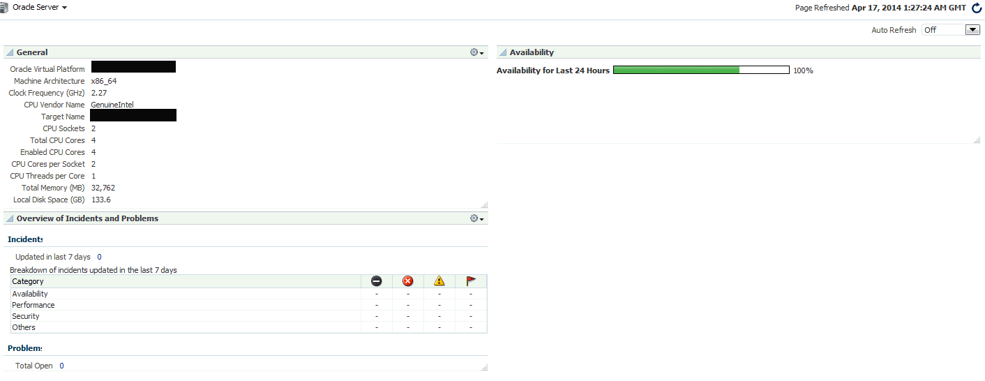

「Oracle Server」ホームページを表示するには、次の手順に従います。
  1. 「ターゲット」メニューから「すべてのターゲット」を選択し、「すべてのターゲット」ページに移動します。
  2. 「すべてのターゲット」ページの左側のパネルで、「サーバー」、「記憶域」および「ネットワーク」ターゲット・タイプの下で「Oracle Server」を選択します。使用可能なOracle Serverターゲットのリストが表示されます。
  3. いずれかのターゲットをクリックして、「Oracle Server」ホームページに移動します。
図12-4 「Oracle Server」ホームページ
Oracleサーバー・ホームページ
このページには、次のリージョンがあります。
  • 一般: このリージョンには、Oracle Virtual Platformターゲット、ターゲットの名前、CPUソケット、CPUコア、合計メモリーおよびローカル・ディスク領域など、一般の詳細が提供されます。
  • 可用性: このリージョンのチャートには、ターゲットの過去24時間のステータスが表示されます。
  • インシデントと問題の概要: このリージョンには、Oracle Serverターゲットに関連するすべてのインシデントと問題が表示されます。
