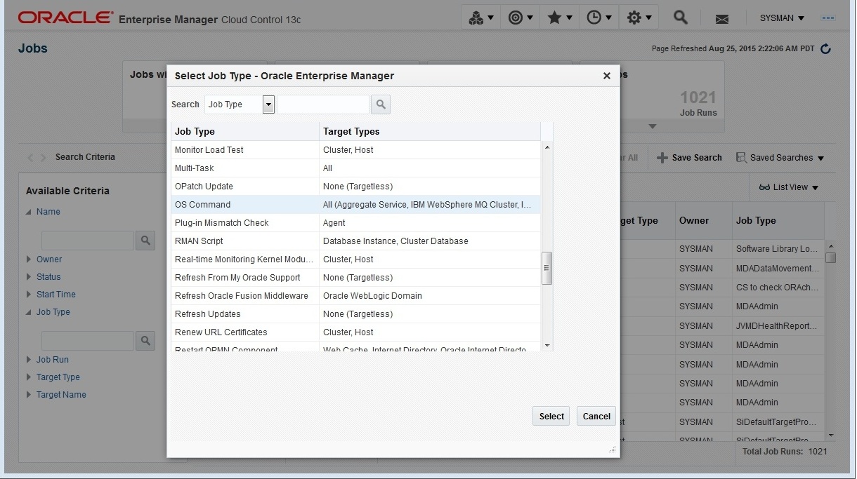

8.2 ジョブ・タイプについて
Enterprise Managerでは、様々なタイプのジョブを定義して、それらをEnterprise Managerジョブ・システムで実行できるため、より多くの、より複雑なタスクを自動化することが可能になっています。
定義上、ジョブ・タイプは、明確に定義された作業単位を実行する、ジョブの特定のカテゴリです。ジョブ・タイプは、文字列によって一意に識別されます。たとえば、OSCommandは、リモート・コマンドを実行するジョブ・タイプである可能性があります。ジョブのステップ、各ステップが実行する作業(コマンド)およびステップの関係を定義するXML仕様を使用して、ジョブ・タイプを定義します。
表8-1に、Enterprise Managerジョブ・タイプの一部とその機能を示します。
表8-1 ジョブ・タイプの例

8.14.1 「ジョブ・アクティビティ」ページへのジョブ・タイプの追加
図8-1に、useDefaultCreateUI属性をtrueに設定すると、ジョブを作成するユーザーは、「ジョブの作成」メニューから新しく追加されたジョブ・タイプを選択できることを示します。
図8-1 「ジョブ・アクティビティ」ページで使用できるジョブ・タイプ
使用できるジョブ・タイプ
ジョブ・タイプを「ジョブ・アクティビティ」ページから使用できるようにすると、ユーザーは新規に追加されたジョブ・タイプを使用してジョブを作成する際に、デフォルトの「ジョブの作成」ユーザー・インタフェースにアクセスできます。
