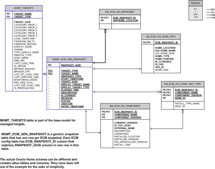

図7-1に、構成表のOracleホーム・エンティティ関連図(ERD)を示します。
図7-1 フレームワークへの関連を持つOracleホームERD
構成表のOracleホームERDを示しています。

7.3.1.1 EM_ECM_OH_HOME_INFO表
EM_ECM_OH_HOME_INFO表には、Oracleソフトウェアのインストールに関連したプロパティが格納されます。この表のメタデータは、次のとおりです。

この表の場合、主キーはECM_SNAPSHOT_IDから構成されています。メタデータの例のSINGLE_ROW="Y"属性は、各スナップショットが、この表では多くとも1つの行しか持たず、したがって、この表の他のいかなる列もキーとしてマークする必要がないことを示します。つまり、スナップショットを識別するECM_SNAPSHOT_ID列は表の唯一のキー列になります。

この表の主キーは、ECM_SNAPSHOT_IDとDEP_HOME_LOCATIONから構成されています。

次の例は、oracle_home_configスナップショットの構成メタデータXMLファイルを示しています。すべての*_IGNORE属性は、ファイル内で指定されていないため、デフォルト値(N)を保持します。
例: 構成メタデータXMLファイル
<METADATAS>
  <METADATA SNAP_TYPE="oracle_home_config" TARGET_TYPE="oracle_home" VER="1"
  <METADATA_UI_NAME>Oracle Home Configuration</METADATA_UI_NAME>
  <TABLE NAME="EM_ECM_OH_HOME_INFO" SINGLE_ROW="Y">
    <UI_NAME>Home Info</UI_NAME>
    <COLUMN NAME="HOME_LOCATION" TYPE="STRING" TYPE_FORMAT="1024">Install Location</COLUMN>
    <COLUMN NAME="OUI_HOME_NAME" TYPE="STRING" TYPE_FORMAT="256">OUI Home Name</COLUMN>
    <COLUMN NAME="OUI_HOME_GUID" TYPE="STRING" TYPE_FORMAT="32">OUI Home GUID</COLUMN>
    <COLUMN NAME="HOME_TYPE" TYPE="STRING" TYPE_FORMAT="1">Home Type</COLUMN>
    <COLUMN NAME="HOME_POINTER" TYPE="STRING" TYPE_FORMAT="1024">Home Pointer</COLUMN>
    <COLUMN NAME="IS_CLONABLE" TYPE="NUMBER" TYPE_FORMAT="1">Is Clonable</COLUMN>
    <COLUMN NAME="IS_CRS" TYPE="NUMBER" TYPE_FORMAT="1">Is CRS</COLUMN>
    <COLUMN NAME="ARU_ID" TYPE="NUMBER" TYPE_FORMAT="10">ARU ID of the Oracle Home</COLUMN>
    <COLUMN NAME="HOME_SIZE" TYPE="NUMBER" TYPE_FORMAT="10">Size of Oracle Home (KB)</COLUMN>
  </TABLE>
  <TABLE NAME="EM_ECM_OH_DEP_HOMES">
    <UI_NAME>Dependee Oracle Homes</UI_NAME>
    <COLUMN NAME="DEP_HOME_LOCATION" TYPE="STRING" TYPE_FORMAT="1024" IS_KEY="Y">Dependee Home Location</COLUMN>
  </TABLE>
  <TABLE NAME="EM_ECM_OH_COMPONENT">
    <UI_NAME>Components installed in Oracle Home</UI_NAME>
    <COLUMN NAME="COMPONENT_NAME" TYPE="STRING" TYPE_FORMAT="128" IS_KEY="Y">Component Name</COLUMN>
    <COLUMN NAME="COMPONENT_VERSION" TYPE="STRING" TYPE_FORMAT="64" IS_KEY="Y">Base Version of Component</COLUMN>
    <COLUMN NAME="CURRENT_VERSION" TYPE="STRING" TYPE_FORMAT="64">Current Version of the Component</COLUMN>
    <COLUMN NAME="INSTALL_TIME" TYPE="TIMESTAMP" >Install Time</COLUMN>
    <COLUMN NAME="IS_TOP_LEVEL" TYPE="NUMBER" TYPE_FORMAT="1">Is a top level Component</COLUMN>
    <COLUMN NAME="EXTERNAL_NAME" TYPE="STRING" TYPE_FORMAT="128">External name</COLUMN>
    <COLUMN NAME="DESCRIPTION" TYPE="STRING" TYPE_FORMAT="1024">Description</COLUMN>
    <COLUMN NAME="LANGUAGES" TYPE="STRING" TYPE_FORMAT="1024" >Languages</COLUMN>
    <COLUMN NAME="INSTALLED_LOCATION" TYPE="STRING" TYPE_FORMAT="1024">Installed Location</COLUMN>
    <COLUMN NAME="INSTALLER_VERSION" TYPE="STRING" TYPE_FORMAT="64">Installer Version</COLUMN>
    <COLUMN NAME="MIN_DEINSTALLER_VERSION" TYPE="STRING" TYPE_FORMAT="64">Minimum Deinstaller Version</COLUMN>
      <TABLE NAME="EM_ECM_OH_COMP_INST_TYPE">
        <UI_NAME>Install Types of Components</UI_NAME>
        <COLUMN NAME="NAME_ID" TYPE="STRING" TYPE_FORMAT="128" IS_KEY="Y">Install Type Name ID</COLUMN>
        <COLUMN NAME="INSTALL_TYPE_NAME" TYPE="STRING" TYPE_FORMAT="128" >Install Type Name</COLUMN>
        <COLUMN NAME="DESC_ID" TYPE="STRING" TYPE_FORMAT="128">Install Type Description</COLUMN>
      </TABLE>
  </TABLE>
  </METADATA>
</METADATAS>

<CollectionItem NAME="oracle_home_config_test" CONFIG="TRUE">
        <Schedule OFFSET_TYPE="INCREMENTAL">
          <!-- Configuration Collection is done at most once every 24 Hours -->
            <IntervalSchedule INTERVAL="24" TIME_UNIT="Hr" />
        </Schedule>
        <MetricColl NAME="EM_ECM_OH_HOME_INFO" />
        <MetricColl NAME="EM_ECM_OH_DEP_HOMES" />
        <MetricColl NAME="EM_ECM_OH_CRS_NODES" />
        <MetricColl NAME="EM_ECM_OH_CLONE_PROPS" />
        <MetricColl NAME="EM_ECM_OH_COMPONENT" />
        <MetricColl NAME="EM_ECM_OH_COMP_INST_TYPE" />
        <MetricColl NAME="EM_ECM_OH_COMP_DEP_RULE" />
    </CollectionItem>
