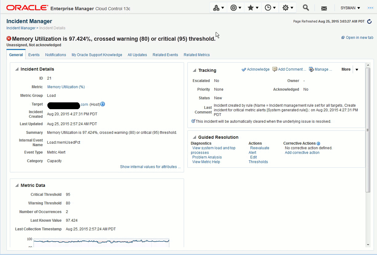

図10-1に、「インシデント・マネージャ」ページから選択したインシデントの「一般」タブを示します。
図10-1 インシデント・マネージャ
「インシデント・マネージャ」UIページの「一般」タブ
このページでは。次のカスタマイズがサポートされます。

10.4 カスタマイズされたイベントの詳細の追加
「インシデントの詳細」リージョンには、イベントに関する情報が表示されます。これは、システム属性(メッセージ、ターゲット名、イベントが報告されたタイミングなど)と、クラス属性で構成されます。クラス属性の名前と値のペアをカスタマイズできます。
イベント固有のカスタマイズXMLを使用して、どの属性を表示するか(名前部分のラベルなど)、および値の下のリンクが必要かどうかを選択できます。詳細は、「イベント固有のカスタマイズXMLの作成」を参照してください。
例: 名前と値のペアの構築
<evt:DetailUI>
  <evt:UIAttributeList>
    <evt:UIAttrib Name="metric_name">
      <evt:URL PageType="sdkcore-dummy-published-page-id">
      <evt:URLParam Name="target" Value="^TARGET:sys_target_name^"/>
      <evt:URLParam Name="type" Value="^TARGET:sys_target_type^"/>
      <evt:URLParam Name="metric" Value="^metric_name^"/>
      <evt:URLParam Name="metricColumn" Value="^metric_column^"/>
      <evt:URLParam Name="ctxType" Value="Hosts"/>
      </evt:URL>
    </evt:UIAttrib>
  </evt:UIAttributeList>
</evt:DetailUI>

10.5 「ガイドされた解決」リージョン内のコンテンツの指定
「ガイドされた解決」リージョンには、次のカスタマイズを行うことができます。
  1. 「修復」リンクおよび「診断」リンクのカスタマイズ(これらのリンクは追加または削除できます)
  2. 「ガイドされた解決」リージョンへの推奨の追加
  3. My Oracle Supportのナレッジのデフォルトの検索フレーズの指定
  4. 「ガイドされた解決」リージョンへのテキストを含む領域の追加
「ガイドされた解決」リージョンでは、ユーザーによるデバッグおよび問題の解決に役立つように、関連するEnterprise Managerのページにリンクを提供します。これらの状況依存リンクは、リンクの宛先ページ内のコンテンツの性質に基づいて、複数の領域にグループ化されます。次の領域は、コンテンツを持つ場合のみ表示されます。
  • 診断: この領域には、ユーザーによる問題の診断に役立つリンクが含まれます。たとえば、ターゲットに基づくイベントの場合、「診断」領域には、トポロジ・ビューアにドリルダウンする「トポロジの表示」と呼ばれるリンクが含まれます。evt:DiagLinksタグ(「「診断」サブセクションへのリンクの追加」の例を参照)を使用して、この領域に対してリンクを追加または削除できます。
  • 修復: この領域には、ユーザーによる問題の解決に役立つリンクが含まれます。たとえば、しきい値を含むメトリック・アラートの場合、この領域には「しきい値の編集」へのリンクが含まれます。evt:ActionLinksタグを使用して、この領域に対してリンクを追加または削除できます。この領域は、オープン・イベントの場合のみ表示されます。
  • 推奨: この領域には、メトリック・アドバイザリ(使用可能な場合)から取得されたテキスト・コンテンツが含まれます。evt:Recommendationタグ(「XMLを使用した推奨の追加」の「推奨の追加」の例を参照)を使用して、この領域のコンテンツをカスタマイズできます。
  • 任意の追加領域: この領域には、メトリック・アドバイザリ(使用可能な場合)から取得されたテキスト・コンテンツが含まれます。evt:Sectionsタグ(「セクションのカスタマイズ」の「カスタマイズされた領域の追加」の例を参照)を使用して、このセクションのコンテンツをカスタマイズできます。
