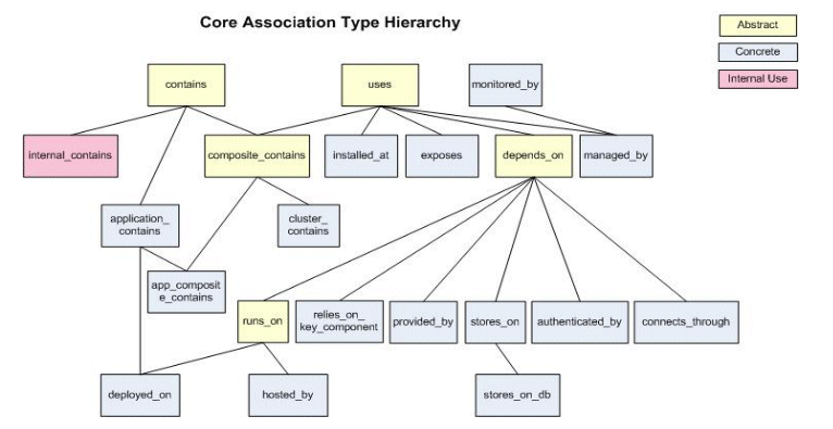

11.2.1 即時利用可能なアソシエーション・タイプについて
Enterprise Managerは、ほとんどのプラグイン開発者のニーズを満たす必要のあるアソシエーション・タイプの共通セットを提供しているため、これらのアソシエーション・タイプに精通し、適宜使用することをお薦めします。
カーディナリティでは、全体的なアソシエーション・タイプのカーディナリティを指定します。allowed_pairs (制約)では、重複するカーディナリティを指定できず、より特定的なカーディナリティを指定できます。抽象アソシエーション・タイプに対しては、アソシエーション・インスタンスを作成できません。
次の図に、コア・アソシエーション・タイプの階層を示します。即時利用可能なアソシエーション・タイプの詳細は、「即時利用可能なアソシエーション」を参照してください
図11-1 コア・アソシエーション・タイプの階層
即時利用可能なアソシエーション

deployed_onアソシエーション・タイプを使用して、ホスト・ターゲットが仮想マシン・ターゲットにデプロイされているという事実を表します。
次の問合せは、MACアドレスの一致に基づいて、ホストと関連仮想マシン間のすべてのアソシエーションを返します。トリガーは、対応する構成ビュー(MACアドレスを含む)が変更されるたびにルールをトリガーするように定義されています。次に説明するルールは、仮想マシンを定義するプラグインに存在します(ホスト・ターゲット・タイプはどのEMインストールにも存在することが保証されます)。両方のトリガーをルールに含めることができ、どちらも仮想マシンを定義しているプラグインに属します。

11.3.7.2 ターゲットinstalled_at Oracleホーム
Oracleホーム・ターゲット・タイプには、Oracleホームが存在するディレクトリの名前を含むINSTALL_LOCATIONターゲット・プロパティが含まれます。Oracleホームにインストールされるすべてのターゲット・タイプについて、INSTALL_LOCATIONと同じ値を指定するOracleHomeターゲット・プロパティがあります。ターゲットのOracleHome値がINSTALL_LOCATION値と一致し、両方のターゲットが同じホストに存在する場合は、installed_atアソシエーションが存在します。
ターゲットのOracleHomeとホームのINSTALL_LOCATIONの両方が変更の対象となります。ホームまたはターゲットに一致する、ターゲットまたはホームも作成できます。ただし、ターゲットのホストの値は固定です。
問合せ
Oracleホーム・ターゲットとそれらにインストールされているターゲット間のすべてのアソシエーションを返します。

exposed_byアソシエーション・タイプを使用して、データベースがリスナーによってアプリケーションに公開されているという事実を表します。このアソシエーションを作成できる1つの方法は、リスナーが構成されるポートに基づきます。
問合せ
ポートが一致する同じマシン上のデータベースとリスナー間のすべてのアソシエーションを返します。どちらのトリガーも、OracleデータベースおよびOracleリスナー・ターゲット・タイプを定義するプラグインのルールとともに存在できます。
