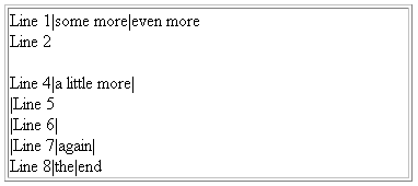

例
メトリック・データを取得するには、UNIXのechoコマンドを実行します。
シェル環境からコマンドを実行するには、次のように入力します。
echo Line 1|some more|even more\nLine 2\n\nLine 4|a little more|\n|Line 5\n|Line 6|\n|Line 7|again|\nLine 8|the|end
echoコマンドにより、次の標準出力が生成されます。
Line 2
|Line 5
|Line 6|
|Line 7|again|
Line 8|the|end
例で示されたコマンドとともにOS fetchletを使用します。
fetchletは次の1x1表を返します。
図20-1 OS fetchletにより返される表
OSコマンドのRAW出力が返されます。標準エラー出力が標準出力に追加されます。

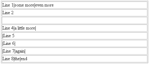

OS行fetchletは、与えられたOSコマンドを実行し、OSコマンドの出力をトークン化します。出力は行ごとにトークン化されます。fetchletは、単一列表にトークンを返します。表のn番目の行は、OSコマンドの出力のn番目の行を表します。
OSコマンドのトークン化されていないRAW出力を取得するには、OS fetchletを使用します。行ごとにトークン化され、各行が特定のデリミタでトークン化されたOSコマンドの出力を取得するには、「OS行トークンfetchlet」を参照してください。

例
次のUNIXコマンドを例にとります。
これによって、次の出力が生成されます。
Line 2
|Line 5
|Line 6|
|Line 7|again|
Line 8|the|end
例で示したコマンドとともにOS行fetchletを実行すると、次の単一列表が生成されます。
図20-2 OS行fetchletにより返される表
内容がない場合は、\nにより、行2と行4の間に空白行が挿入されます。

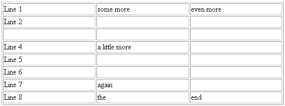

20.2.3 OS行トークンfetchlet(トークン化された行)
OS行トークンfetchletは、与えられたOSコマンドを実行し、OSコマンドの出力をトークン化します。出力はまず行ごとにトークン化され、次に各行が指定のデリミタ・セットによりトークン化されます。fetchletは、トークンを表に返します。表のn番目の行は、OSコマンドの出力のn番目の行を表します。表のn番目の列は、指定のデリミタ・セットにより決定された、行のn番目のトークンを表します。

例
次のUNIXコマンドを例にとります。
これによって、次の出力が生成されます。
Line 2
|Line 5
|Line 6|
|Line 7|again|
Line 8|the|end
例で示されたコマンドとともにOS行トークンfetchletを実行すると、デリミタを表す単一文字"|"により次の表が生成されます。
図20-3 OS行トークンfetchletにより返される表

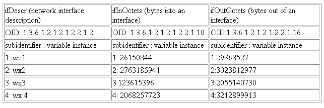

ifDescr、ifInOctetsおよびifOutOctetsに対応する3つの列を持つ表を作成するには、OIDSを次のように定義します。
"1.3.6.1.2.1.2.1.2.2.1.2 1.3.6.1.2.1.2.1.2.2.1.10 1.3.6.1.2.1.2.1.2.2.1.16"
fetchletは次の表を返します。
図20-6 SNMP fetchlet: ifDescr、ifInOctetsおよびifOutOctets OIDS
行は、それぞれサブ識別子1、2、3、4に対応します。

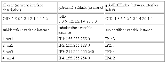

OIDSのどのOIDも別のplacement OIDで追加できます。配置OIDの変数インスタンスは、返される表には表示されません。かわりに、列内での元のOIDの変数インスタンスの場所を決定します。具体的には、元のOIDのインスタンスのセット内のサブ識別子Sを持つ変数インスタンスIすべてについて、(a)配置OIDに対応する、サブ識別子Sを持つ変数インスタンスXがインスタンスのセット内に存在する必要があり、(b)XはインスタンスIのサブ識別子として使用されます。
たとえば、MIBに、それぞれ4つの変数インスタンスを持つ次の3つの列が含まれているとします。
図20-7 SNMP fetchlet: 4つの変数インスタンスを持つMIBコンテンツ

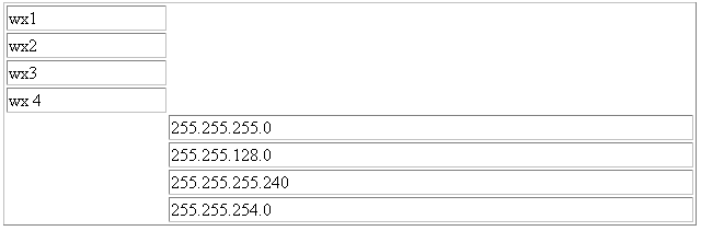

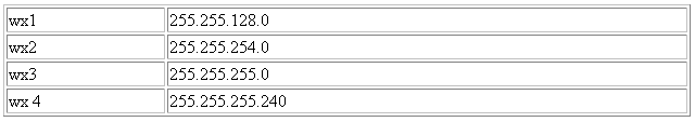

ifDescrおよびipAdEntNetMaskを含む表を作成するには、ipAdEntIfIndexのOIDを配置OIDとして使用し、列を位置揃えする必要があります。このため、fetchletへのOIDS入力は、1.3.6.1.2.1.2.1.2.2.1.2 1.3.6.1.2.1.2.1.4.20.1.3*1.3.6.1.2.1.2.1.4.20.1.2となります。fetchletの出力は次のようになります。
図20-8 SNMP fetchlet: ifDescrおよびipAdEntNetMaskを含む表
前の例でOIDSが1.3.6.1.2.1.2.1.2.2.1.2 1.3.6.1.2.1.2.1.4.20.1.3だった場合、出力は次のようになります。
図20-9 SNMP fetchlet: 別のOID

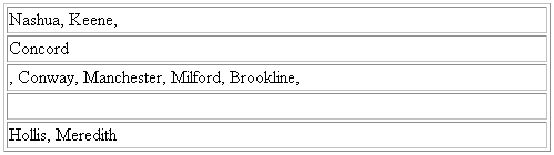

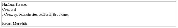

例
次のURLを例にとります。
http://localhost/nhcities.txt
このコンテンツは次のとおりです。
行1: Nashua, Keene,
行2: Concord
行3: , Conway, Manchester, Milford, Brookline,
行4:
行5: Hollis, Meredith
ここで、指定したURLでURL fetchletを実行します。fetchletは次の1x1表を返します。
図20-10 URL fetchletの出力
URLのRAWコンテンツが返されます。

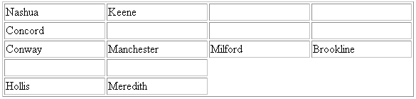

例
次のURLを例にとります。
このコンテンツは次のとおりです。
行1: Nashua, Keene,
行2: Concord
行4:
ここで、指定したURLと、デリミタを表す単一文字","を使用して、URL fetchletを実行します。
fetchletは次の表を返します。
図20-12 URL行トークンの出力

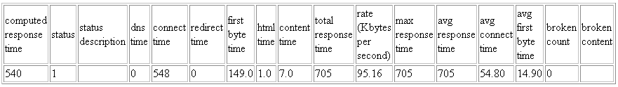

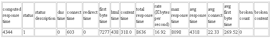

例
次のURLを例にとります。
url0=http://www.example.com/
入力パラメータoutput_format=summaryでは、fetchletは次の表(列のヘッダーを除く)を返します。
図20-14 サマリー出力形式
output_format = summaryおよびmetrics = timetotal_response_time, status, status_descriptionでは、fetchletは次の表(列のヘッダーを除く)を返します。
図20-15 指定したメトリック列でのサマリー出力形式
output_format = summaryおよびmetrics = total_response_time, status, status_descriptionでは、fetchletは次の表(列のヘッダーを除く)を返し、サーバーはエラーになります。
図20-16 指定したメトリック列でのサマリー出力形式および内部サーバー・エラー

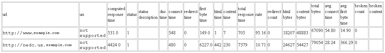

次のURLを例にとります。
url1=http://nedc.us.example.com/
output_format=summaryでは、fetchletは次の表(列のヘッダーを除く)を返します。ここで、数値は両方のurlのフェッチの所要時間です。
図20-17 2つのURLに対するサマリー出力形式
output_format=detailedでは、fetchletは次の表(列のヘッダーを除く)を返します。
図20-18 2つのURLに対する詳細出力
