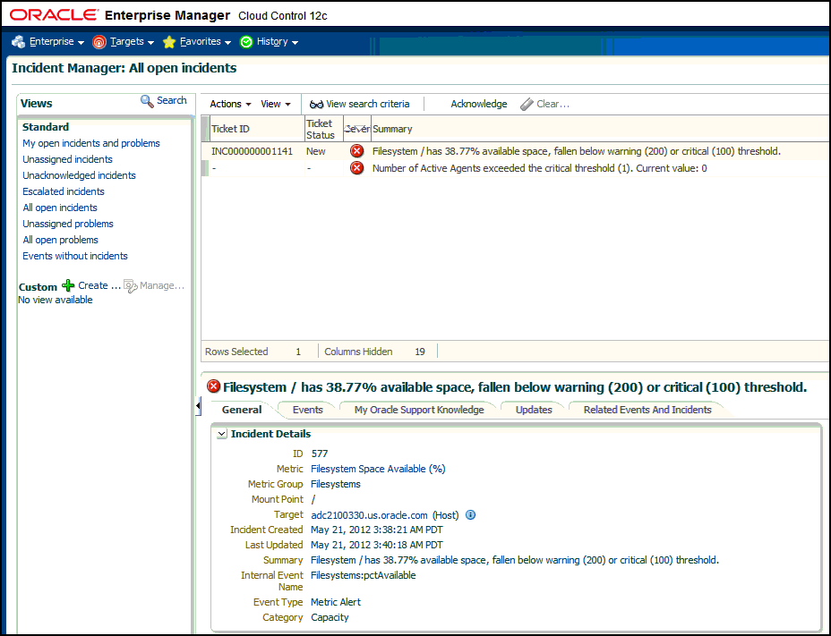

  • 図3-3に示すように、Enterprise Managerで、チケットが作成または更新されたことを示すため、「更新」タブでインシデントにコメントが付けられます。さらに、「インシデントのトラッキング」セクションで、インシデントのチケットID、チケット・ステータス、チケットURLが更新されます。
インシデントに既存のアクティブなチケットがある場合は、チケットが更新されます。図3-4は、Remedyコンソールでのチケットを示しています。

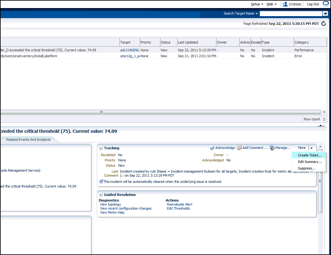

3.2 チケットの手動作成
チケットを手動作成するには、次の手順を実行します。
  1. Enterprise Managerコンソールの「エンタープライズ」メニューから、「モニタリング」、「インシデント・マネージャ」の順に選択します。
    「インシデント・マネージャ」ページが表示され、すべてのオープン・インシデントが表示されます。
  2. 表のリストからいずれかのインシデントを選択します。
  3. 図3-5に示すように、「トラッキング」セクションで「詳細」、「チケットの作成」の順にクリックします。
    図3-5 「インシデント・マネージャ」の「トラッキング」セクション
    ページの右側の下部にあるメニューから選択された「チケットの作成」を示しています。

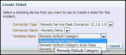

  4. 図3-6に示すように、「チケットの作成」ポップアップ・ウィンドウで「テンプレート名」ドロップダウン・メニューからチケット・テンプレートを選択し、「OK」をクリックします。
    目的のテンプレートが表示されない場合は、emctlコマンドを使用して追加できます。「チケット・テンプレートの追加」を参照してください。
    図3-6 「チケットの作成」ポップアップ・ウィンドウ
    「テンプレート名」リストから選択されたRemedyデフォルト・カテゴリを示しています。
チケットの作成が成功すると、チケットIDがインシデントの「トラッキング」セクションに表示されます。Webコンソールの設定が構成済で有効化されている場合、チケットIDはRemedy Service Deskのチケット・ページへのリンクとして表示されます。
