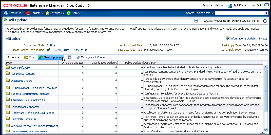

    3. Enterprise Managerコンソールの「設定」メニューから、「拡張性」、「自己更新」の順に選択します。
    4. 「自己更新」ページから、表リストのRemedy Service Desk 7.6コネクタを検索します。表示されない場合は、次のステップに進みます。
    5. 図2-1に示すように、「更新の確認」をクリックして、コネクタ用のメタデータを収集するジョブをスケジュールします。

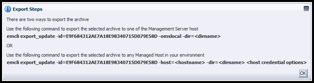

    3. Remedy Service Desk 7.6コネクタをクリックして選択し、「アクション」リストから「エクスポート」を選択します。
      図2-2に例示するように、ファイルをエクスポートするために必要なコマンドがポップアップ・ウィンドウに表示されます。
      図2-2 エクスポート・コマンドの例
      エクスポート・コマンド例のスクリーン・ショット
  2. 管理サーバー・ホスト・システムでコマンド・ウィンドウを開き、ファイルをコピーして解凍する一時ディレクトリに移動します。
  3. 次のコマンドを使用して、EM CLIにログインします。sysmanアカウントのパスワード情報を指定するよう求められます。
    emcli login -user=<EM_Super_Adminstrator> -pass=<PASSWORD>
    EM CLIは、OMSホストから実行する必要があります。EM CLIの設定に関する情報は、『Oracle Enterprise Managerコマンドライン・インタフェース』を参照してください。
  4. <dirname>を一時ディレクトリのフルパスに変更して、ご使用のシステムからEM CLIのexport_updateコマンドを実行します。
    このアクションにより、p18729198_112000_Generic.zipという名前のzipファイルが作成されます。

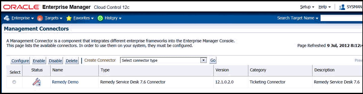

  1. Enterprise Managerコンソールで、「設定」をクリックします。
  2. ペインで拡張性を選択します。
  3. 左ペインで「管理コネクタ」を選択します。
  4. 「コネクタの作成」ドロップダウン・リストからコネクタ・タイプを選択して、実行ボタンをクリックします。
  5. 次の画面で、コネクタの名前と説明を入力し、「OK」をクリックします。
    図2-3に示すように、「管理コネクタ」ページにコネクタ・インスタンスが未構成として表示されます。

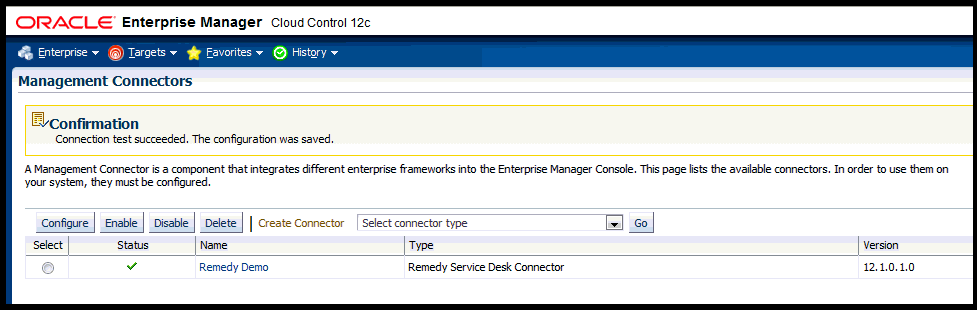

  3. Remedy Service Deskコネクタの「構成」ボタンをクリックします。「管理コネクタの構成」ページの「一般」タブが表示されます。
  4. 必要な設定を行います。詳細は、「一般設定の指定」を参照してください。
  5. 「OK」をクリックします。
    「管理コネクタ」ページが再度表示されます。これで、図2-4に示すように、Remedy Service Deskコネクタの行の「ステータス」列にチェック・マークが付きます。

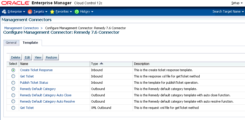

  6. オプション: ORACLE_HOME/binディレクトリからemctlコマンドを実行して、カスタマイズしたテンプレートを登録します。ここで、ORACLE_HOMEはOMSのOracleホーム・ディレクトリです。
    「チケット・テンプレート」タブをクリックすると、すべてのチケット・テンプレートを表示できます。

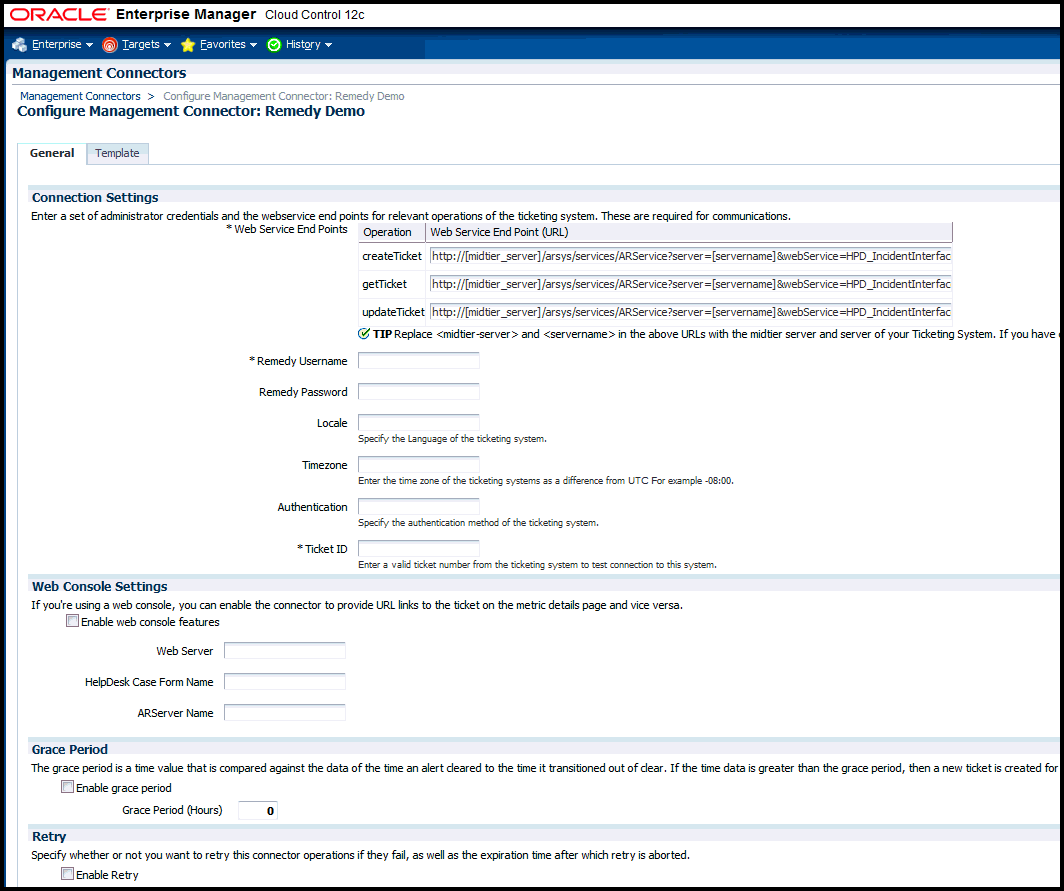

次の各項では、「管理コネクタの構成」ページの「一般」タブ(図2-5を参照)で様々な構成の詳細を指定する方法について説明します。
図2-5 「管理コネクタの構成」ページ
「一般」タブの入力例を示します
2.6.1 接続設定
Remedy Service Deskコネクタは、Webサービスを使用してService Deskと通信します。必須フィールドはアスタリスク(*)で示されています。
  • Webサービス・エンドポイント - Remedy Service Deskによって公開されるWebサービスcreateTicket、updateTicketおよびgetTicketのエンドポイント。
  • Remedyユーザー名 - Remedyでのチケットの作成、更新および問合せの権限を持つユーザー。
    注:
    これらは、名、姓およびログインIDについて同じ値を持つ必要があります。適切な権限に加えてこれらの条件を備えた新しいユーザー・アカウントを作成することをお薦めします。
  • Remedyパスワード(オプション) - 指定されたRemedyユーザーに関連付けられているパスワード。
  • 認証(オプション) - Remedy管理者が設定する、追加のセキュリティ用文字列。Remedy管理者によってRemedy ARサーバー上にすでに構成されている場合にのみ適用されます。
  • ロケール(オプション) - Remedyシステムの言語。
  • タイムゾーン(オプション) - Remedy ARシステム・サーバーのタイムゾーン。
  • チケット番号 (必須) - 構成をテストするための有効なチケット番号を入力します。
    • 正しいWebサービス・エンドポイントを指定し、有効なチケット番号を入力した場合、「OK」をクリックすると「管理コネクタ」ページに次のメッセージが表示されます。
      「接続テストが成功しました。構成は保存されました。」
    • 以前にコネクタの構成を保存していない場合、無効なチケット番号を入力して「OK」をクリックすると、「管理コネクタ」ページに次のメッセージが表示されます。
      「接続テストに失敗しました。構成は保存されました。」
    • 必須フィールドが未指定の場合、次のメッセージが表示されます。
      「必須フィールドが指定されていません - <実際のフィールド名>。」
      たとえば、Webサービス・ポイントが未指定の場合、次のメッセージが表示されます。
      「必須フィールドが指定されていません - Webサービス・エンド・ポイント」

2.7 チケット・テンプレートの使用
Enterprise Managerでコネクタ・インスタンスが作成されると、すべての関連するテンプレートがチケットの作成/更新操作に使用できるようになります。次の3つのデフォルトRemedyテンプレートがあります。
  • Remedy_DefaultCategory_AutoResolve.xsl
  • Remedy_DefaultCategory_AutoClose.xsl
  • Remedy_DefaultCategory.xsl
ヒント:
これらのテンプレートの詳細情報は、「テンプレート・プロセス」を参照してください。
次の各項では、チケット・テンプレートの追加、表示、削除、および置換に関する情報を提供します。

テンプレート・コードを表示するには、次を実行します。
  1. コネクタ・インスタンスを選択し、「管理コネクタの構成」ページに移動します。
  2. 図2-6に示すように、「テンプレート」タブを選択します。
  3. テンプレートのXSLTコードを表示するには、テンプレート名か「表示」をクリックします。
チケット・テンプレートはXSLT形式です。コードを理解するには、XSLTの基礎知識が必要です。
図2-6 「テンプレート」タブ
「テンプレート」タブ
