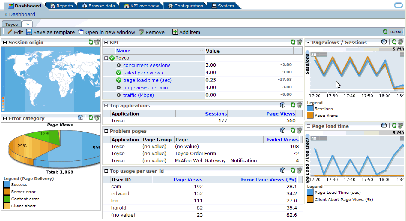

ダッシュボード
RUEIのダッシュボードはユーザー・アクティビティの最も包括的なビューを提供します。過去24時間のアクティビティに関する次のビューが提供されます(この情報の多くはEnterprise Managerの「ビジネス・アプリケーション」またはEUSダッシュボードで確認できます)。
  • 現行セッションのアクティビティの地域的な、マップベースのビュー
  • ページ・ビューで見た、最もアクティブな上位5つのアプリケーション
  • 問題のあるページ上位5位
  • すべての管理対象アプリケーションでの最新のアラート
  • すべてのモニター対象アプリケーションに対して定義されたKPIのステータス。前回記録された値からどのくらい変更されたかを示します。
  • ネットワーク・エラー、クライアントによる終了、サーバー・エラー、Webサイト・エラー、コンテンツ・エラーによるエラーの割合を示すチャート
  • 平均ページ・ロード時間およびページ・ビューとセッションとの関係を示すチャート
  • 複数のRUEIインスタンスからのデータを表示するか、または接続されているすべてのRUEIインスタンスからの集計されたデータを表示できます。

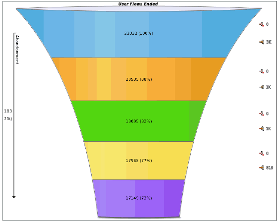

ユーザー・フロー・アクティビティは最も一般的なレベルでレポートされ、所定の期間にフローのステップを通過するビジターの移動が、ファンネルの形状で示されます。ファンネルの幅が狭くなると、ビジターはタイムアウトのために接続が切れたか、またはビジターにより操作が中止されたことを表します。図14-3は、ユーザー・フローのサンプル図です。
図14-3 ユーザー・フローの図
テキストで説明されている図。
フローは一番上で開始され、ユーザーが少なくなるにつれ、狭まってきます。フローの各ステップは異なる色で表示されます。図形の右にはいくつかの数字があり、何件のユーザーによる中断とユーザーのタイムアウト件数を足して、一定時間のユーザーのロス合計件数になったかを示しています。ファンネルの図に続き、各ステップのアクティビティについてさらに詳細な情報が表示されます(図14-3では見えません)。

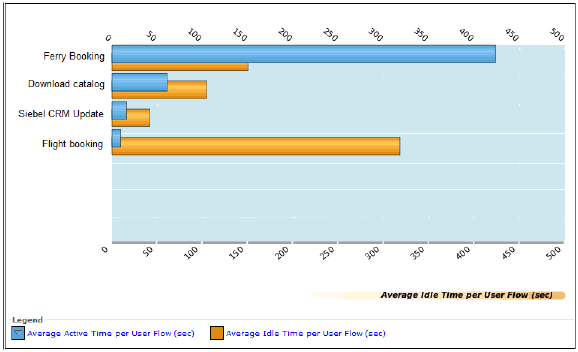

RUEIはユーザーのアクティブ時間とアイドル時間を各フローについて比較したビューで、ユーザー・フロー・アクティビティに関するさらに深い洞察を提供します。この種の分析は、ユーザーにとって完了することが最も難しいページはどれかを示す場合があります。このビューの例を図14-4に示します。
フェリーの予約と飛行機の予約の平均アイドル時間の差に注目してください。アイドル時間が長いということは、Webページのデザインが悪いことを反映している場合があります。
ユーザー・フローは障害スポットを検出し、ユース・パターンを識別し、全体的なユーザー・エクスペリエンスを向上させるための優れた手段を提供します。
