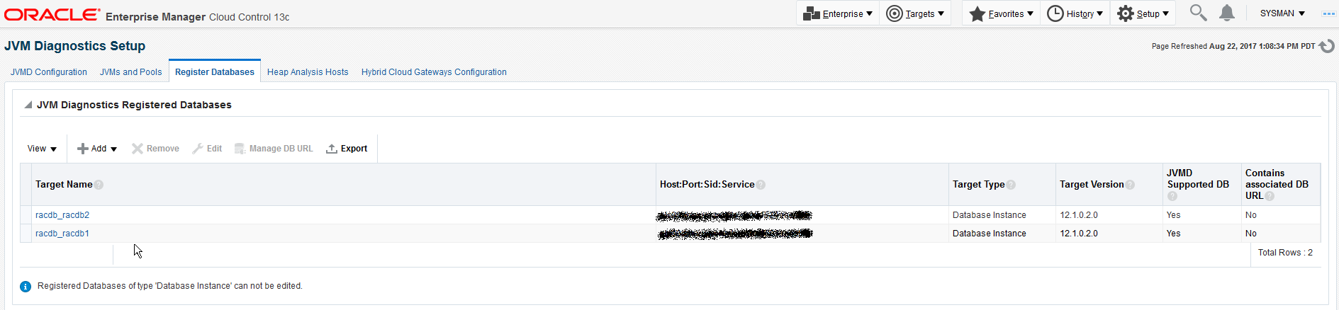

データベースの登録
次の手順を実行して、データベースを登録します。
  1. 「設定」メニューで「ミドルウェア管理」を選択して、「設定」を選択します。RUEI/JVMDエンジン表の「JVM診断エンジン」行を選択して、「構成」をクリックします。
  2. 「データベースの登録」タブをクリックします。登録済データベースのリストが表示されます。データベース名、ホスト、モニター対象データベースのOracle SIDおよびリスナー・ポート番号が表示されます。
  3. 次の操作を実行できます。

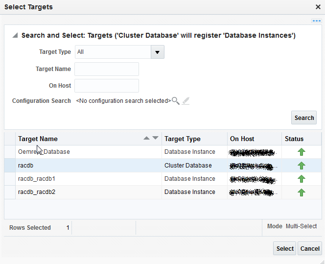

    • データベース・インスタンスの追加: 「追加」メニューから「データベース・インスタンス」を選択して、単一インスタンスまたはOracle Real Application Cluster (RAC)のデータベース・ターゲットを登録します。
    • カスタム・データベースの追加: 「追加」メニューから「カスタム・データベース」を選択して外部データベース・ターゲットを登録します。名前、ホスト、ポート、SID、インスタンスID、サービス、ユーザー名、パスワードおよび確認用パスワードを指定し、「接続テスト」をクリックしてデータベースの詳細を検証します。確認したら、「OK」をクリックしてデータベースを登録します。
    • 削除: リストからデータベースを選択し、「削除」をクリックして、登録済のデータベースを削除します。
    • 編集: データベース・インスタンスは編集できます。ただし、編集できるのはカスタム・データベースのみです。リストからカスタム・データベースを選択して、「編集」をクリックします。

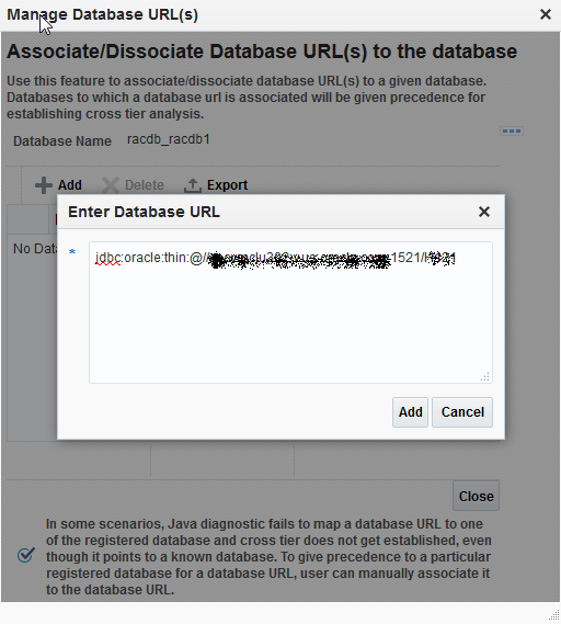

    • DB URLの管理: このオプションを使用して、JVM診断およびデータベース診断の間のクロス層相関を確立します。データベースを選択し、「DB URLの管理」をクリックします。データベースのデータベースURLの関連付け/関連付け解除で、「データベースURL」を選択して「追加」をクリックし、関連付けるデータベースのURLを指定します。
      注意:
      DBユーザーは、モニター対象のアプリケーションを実行するユーザーと同一であり、ターゲット・データベースの固定ビューであるGV_$SESSION、GV_$SESSION_WAIT、GV_$PROCESS、GV_$SQLTEXT、GV_$SQLAREA、GV_$LOCKおよびGV_$LATCHNAMEに対するSELECT権限を持っている必要があります。
      jvmadminなどのSELECT権限をユーザーに付与するには、コマンドを次のとおりに入力します。
      SQL> grant select on SYS.GV_$LATCHNAME to jvmadmin
      異なるデータベース・ユーザーが複数のアプリケーションを実行している場合、単一のデータベース・エージェントに複数の登録が必要になる場合があります。
    • エクスポート: このオプションでは、情報がスプレッドシート形式で提供されます。スプレッドシートを開いたり、または今後の使用のために保存したりできます。
  4. データベースが登録された後、JVM診断エンジンは、特定のJVMについてモニターされているアプリケーションと基礎となるデータベース間の層間JVMコールのモニタリングを開始します。

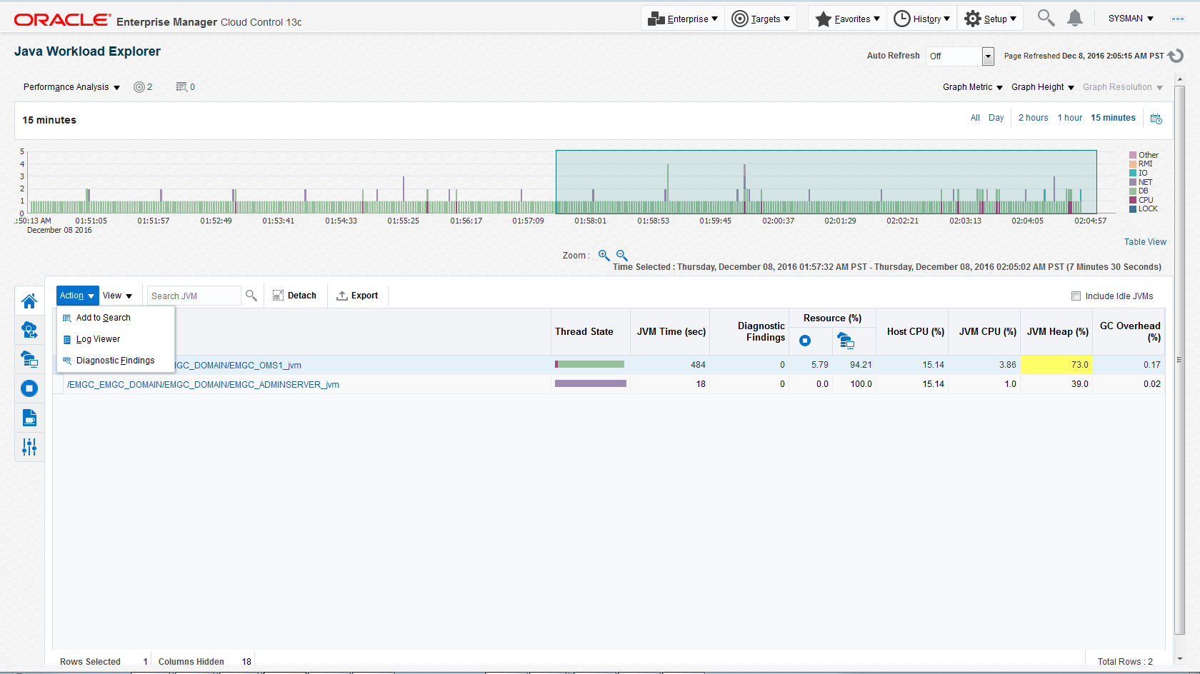

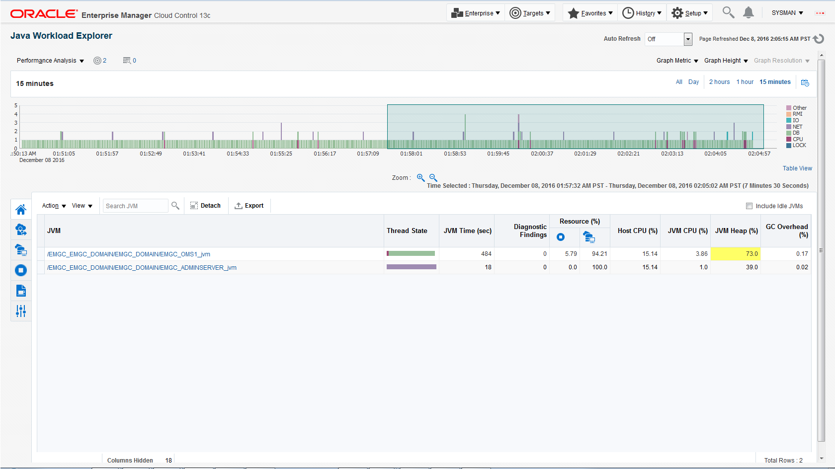

JVMプールのライブ・スレッド分析ページの表示
このページには、選択したプールのすべてのJVMのリアルタイム・データが表示されます。このデータは、JVMの様々なアクティブおよびアイドル状態のスレッド分析に役立ちます。分析では、スレッド・レベルからスレッドで使用されたメソッドに、そしてメソッドに含まれているローカル変数にドリルダウンできます。
「ターゲット」メニューから「ミドルウェア」を選択し、Java仮想マシン・プール・ターゲットをクリックします。「Java仮想マシン・プール」メニューから「ライブ・スレッド分析」オプションを選択します。
このページには次の内容が表示されます。
  • JVM: この表には、JVMのリストと各JVMの現在のステータスが表示されます。CPU使用率、メモリー、データベース・レスポンスを待機しているスレッドの数、同期ロックを待機しているスレッドの数およびその他の詳細など、JVMの現在のアクティビティが表示されます。

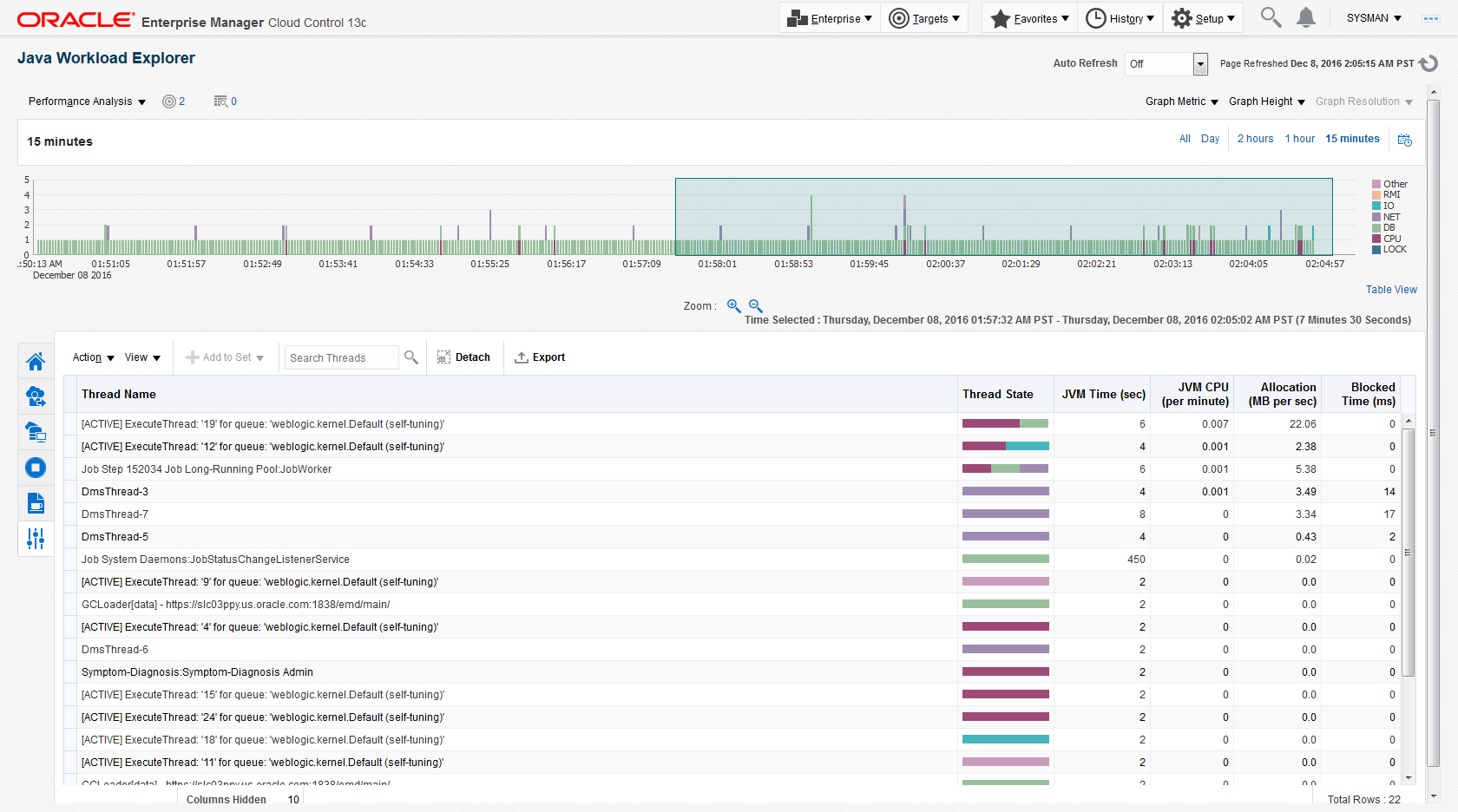

  • JVMスレッド: この表には選択したJVMで実行中のすべてのスレッドのリストが表示されます。各スレッドに関して、次の詳細が表示されます。
    • スレッド名: スレッド名。リンクをクリックすると、JVMスタックが表示されます。
    • リクエスト: スレッドによって処理されているアプリケーション・リクエスト。
    • OS Pid: このスレッドのオペレーティング・システムとスレッドのID。
    • 現在のコール: スレッドで実行されている最下位のユーザー・メソッド。
    • ファイル名: 現在のコールのクラスとメソッドを含むファイル名。
    • 行: 現在実行中のメソッドの行番号。
    • 状態: スレッドの現在の状態。これには「DB待機」、「RMI待機」または「ネットワーク待機」があります。
      ADPまたはDMSが構成されている場合、「リクエスト名」と「リクエスト有効期間」に値が表示されます。

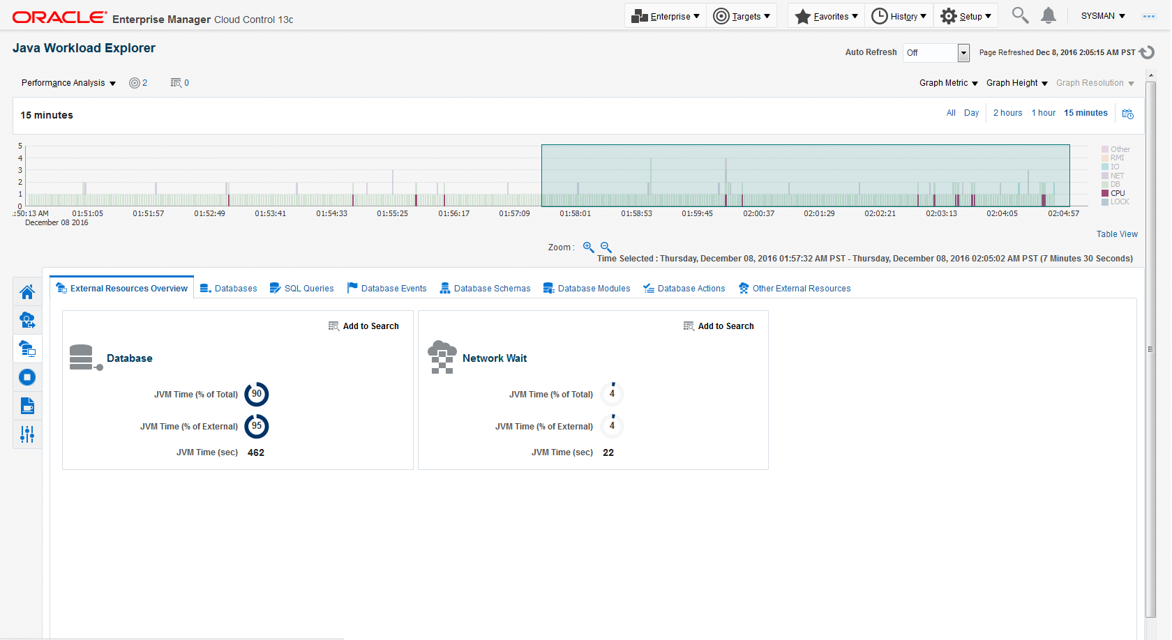

      スレッドがDB待機状態にある場合は、「待機中」列にスレッドが待機しているデータベースの名前が表示され、「待機時間」列にはスレッドが待機する必要のある時間が表示されます。
      リンクをクリックすると、そのデータベースの診断の詳細が表示されます。詳細は、「多層間の分析の実行」を参照してください。これにより、データベースの問題を追跡して、データベース・アクティビティを行うアプリケーション・リクエストを特定できます。また、メソッドおよび行番号情報を含む完全なコール・スタックを表示することもできます。
      注意:
      データベース診断の詳細を表示するには、次の点を確認してください。
      • JVM診断エージェントがリクエストを開始したJVMで実行されています。
      • モニター対象のデータベースが、JVM診断エンジンによって登録されている必要があります。
    • その他の列: 「アプリケーション名」、「モジュール名」、「ワーク・マネージャ」、「フレーム数」、「スタック」、「ボトルネック」、「文字の読取り」、「文字の書込み」、「ブロック数」、「ブロック時間(ms)」、「待機件数」、「待機時間(sec)」、「IOファイル名」、「OSスレッドId」、「経過時間(ms)」、「待機時間」、「保持されているロック」、「ECID」、「RID」、「ユーザー」、「セッション」、「アイドル」。
    次の操作を実行できます。
    • エクスポート: スレッドを選択して「エクスポート」をクリックし、Excelファイルにスレッド詳細とスレッド・スタック情報をエクスポートします。

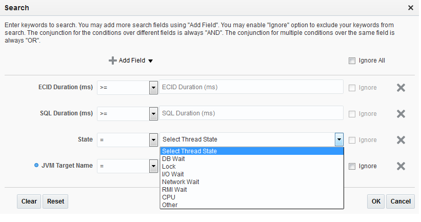

    • 検索/フィルタ: レポートされる行の数を最小限にするには、「検索」フィールドで列名を選択し、フィルタを指定します。たとえば、「スレッド名」を選択し、jobの語を入力します。検索を実行すると、jobの語が含まれるスレッドがレポートされます。
    • アイドル・スレッドの表示: このチェック・ボックスを選択して、「JVMスレッド」表にすべてのアイドル・スレッドをリストします。
    • デタッチ: スレッドを選択して、「デタッチ」をクリックすると、表が個別のウィンドウに表示されます。

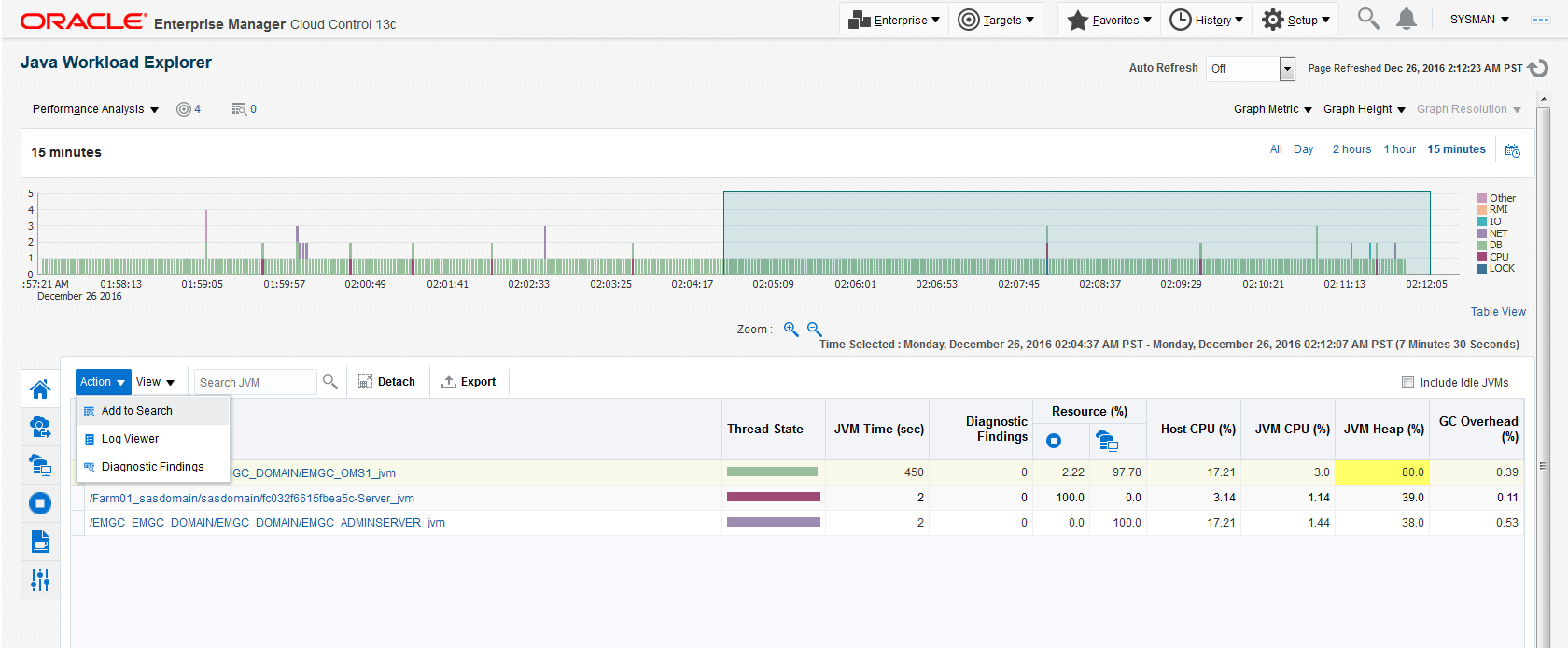

    • 選択したスレッドのスナップショットの取得: スレッドを選択して、「アクション」メニューから「選択したスレッドのスナップショットの取得」を選択します。スレッド・スナップショット・ページが表示されます。スナップショット設定を構成して「スレッド・スナップショットの取得」をクリックできます。選択したスレッドの詳細を含むスナップショット・ファイルが生成されます。「Java仮想マシン・プール」メニューから「スレッド・スナップショット」を選択して追加の詳細を表示します。
    • アクティブなスレッドのスナップショットの取得: このオプションでは、すべてのアクティブなスレッドのスナップショットを取得できます。「アクション」メニューから「アクティブなスレッドのスナップショットの取得」を選択すると、「スレッド・スナップショット」ページが表示されます。スナップショット設定を構成して「スレッド・スナップショットの取得」をクリックできます。すべてのアクティブ・スレッドの詳細を含むスナップショット・ファイルが生成されます。「Java仮想マシン・プール」メニューから「スレッド・スナップショット」を選択して追加の詳細を表示します。
    • スレッド履歴の表示: スレッドを選択し、「アクション」メニューから「スレッド履歴の表示」を選択します。選択した時間間隔のスレッドの履歴データがJava Workload Explorerページに表示されます。

データベースを登録するには、次の手順を実行します。
  2. 「データベースの登録」タブをクリックします。登録済データベースのリストが表示されます。データベース名、ホスト、モニター対象データベースのOracle SIDおよびリスナー・ポート番号が表示されます。「JVMDサポートDB」を示す列も表示されます。この列の値が「はい」の場合は、多層間の分析に進むことができます。この列の値が「使用不可」の場合は、データベースへのJDBC接続を確立できないため、多層間の分析は実行できません。
    注意:
    データベースをJVMDに登録した後でも多層間の相互関係が確立されない場合は、データベースを選択して「DB URLの管理」をクリックします。「登録されたデータベースの関連付け/関連付け解除」フィールドで、データベースURLを選択して「追加」をクリックし、関連付けるデータベースのURLを指定します。登録済データベースにURLが関連付けられた後で、JVM診断エンジンは、JVMターゲットと基礎となるデータベース間の層間JVMコールのモニタリングを開始します。

Oracle RACデータベースでの多層間の相互関係の確立
Oracle Real Application Cluster(Oracle RAC)データベースは、データベース・インスタンスおよびリスナーの構成が複雑です。ユーザー・アプリケーションでは、単一インスタンスのデータベースで使用するSIDのかわりに、Oracle RACサービスを使用してデータベースに接続します。ユーザー・アプリケーションは、実際のデータベース・インスタンスとは別のマシンをリスニングしているOracle RACリスナーに接続できます。多層間の相互関係が確立されるためには、すべてのリスナーおよびデータベース・インスタンスがEnterprise Managerの検出済ターゲットである必要があります。次のオプションのいずれかを使用して、多層間の相互関係を確立できます。
  1. クラスタ(RAC)・データベースがEMで検出され、JVMDと多層間の相互関係を確立する場合、クラスタ・データベースターゲット・タイプを追加できます。次の図を参照してください。
    注意:
    クラスタの一部であるデータベース・インスタンスを選択しないでください。たとえば、次の図では、racdbはクラスタ・データベースであり、racdb_racdb1およびracdb_racdb2はクラスタracdbの一部です。したがって、Weblogicデータ・ソースでクラスタ・データベースを使用している場合、クラスタ・データベースを追加することを検討する必要があります。JVMDでは、自動的に関連付けられたデータベース・インスタンスが取得されます。
    Figure 20-1 クラスタ・データベースの追加
    クラスタの追加
    前述の図では、クラスタ・データベースracdbが追加されており、次の図では、racdb_racdb1とracdb_racdb2の両方のインスタンスが登録済データベースに追加されています。
    図20-2 クラスタ・データベースの登録後
    登録後
    クラスタの一部であるデータベース・インスタンスのみを追加する場合、これを行うことはできますが、SQL実行リクエストが別のdbインスタンスを介していると、マッピングの一部が失われることがあります。そのため、EMにクラスタ・データベースが検出された場合で、多層間マッピングの範囲が広い場合、これを直接追加することをお薦めします。
  2. Oracle RACのすべてのデータベース・インスタンスがEnterprise Managerで検出されていない場合は、次の手順を実行します。
    • データベース・インスタンスをRAC DBの各インスタンスのSIDを使用してカスタム・データベースとしてJVM診断に登録し、(構成済データ・ソースを介したアプリケーションへの接続に使用される) JDBC URLを「DB URLの管理」に追加します。
      図20-3 データベースURLの管理
      データベースの管理
      次に例を示します。
      RAC DB interface: host_rac, port:1521, ServiceName:S121、次のように構成された3つのdbインスタンスを含んでいます。
      DB1--> hos1 SID:S1212 Port:1521
      DB2--> host2 SID:S1211 Port:1521
      DB3--> host3 SID:S1213 Port:1521
      また、データ・ソースがjdbc:oracle:thin:@//host_rac:1521/S121として構成されています。さらに上のシナリオで、3つのカスタムDBをそのSIDを使用して追加し、各カスタムDBについてデータ・ソースに構成したJDBC URLを「DB URLの管理」で追加する必要があります。

Java Workload Explorerでは、JVMおよびJVMプール・ターゲットに関連付けられたすべてのパフォーマンス統計の詳細なビューが提供されます。
Java Workload Explorerへのアクセス
Java Workload Explorerを使用するには、次の手順を実行します。
  1. 「ターゲット」メニューから、「ミドルウェア」を選択し、「Java仮想マシン」ターゲットまたは「Java仮想マシン・プール」ターゲットを選択します。
    このページには、「ターゲット」メニューから「ミドルウェア」を選択して、「ミドルウェアの機能」メニューを選択してもアクセスできます。Java Workload Explorerを選択します。
  2. 表示されるページで、ページの上部のJava Workload Explorerのリンクをクリックします。

検索基準
ページに含まれる「検索基準」を使用して、検索を絞り込み、レポートされるデータを最小限に抑えることができます。
図20-5 検索基準
検索に追加
デフォルトで使用されるキーワードは、「ECID継続時間(ms)」、「SQL継続時間(ms)」および「状態」です。「状態」を使用して、関心がある「スレッド状態」を選択できます。すべての検索において、フィールドを無視することを選択できます。
「フィールドの追加」メニューを使用して、リクエスト、ユーザー・セッション・データベース、内部リソース、コードおよびスレッドについてフィールドを選択できます。

JVMまたはJVMプールに関連付けられた統計データは、タブの形式で使用可能です。診断タブは、リージョンまたは関連するリージョンのセットに基づいてユーザーの目的に対応します。タブには関連するサブタブが含まれることがあります。
ほとんどのタブには「アクション」メニューと「表示」メニューがあります。多くの場合、「アクション」メニューのオプションは、「検索に追加」や「セットに追加」のように、画面の他の部分で選択できるオプションと同じです。その他のメニュー・オプションは次のとおりです。
  • 検索に追加: 要素を検索基準に追加します。

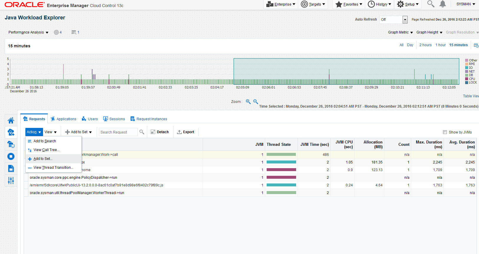

    • リクエスト
      図20-9 「リクエスト」タブ
      リクエスト・タブ
      統計: 「平均継続時間(ms)」、「最大期間(ms)」、「最小期間(ms)」、「スループット(/分)」、「件数」、「割当て(MB)」、「JVM CPU(sec)」、「JVM時間(sec)」、「スレッド状態」、「JVM」
      アクション: 「検索に追加」、「コール・ツリーの表示」、「セットに追加」、「スレッドの遷移の表示」

  • 外部リソース
    図20-10 「外部リソース」タブ
    外部リソース
    • 外部リソース概要
      「ネットワーク待機」および「データベース」(「JVM時間(合計の%)」、「JVM時間(内部の%)」および「JVM時間(sec)」)

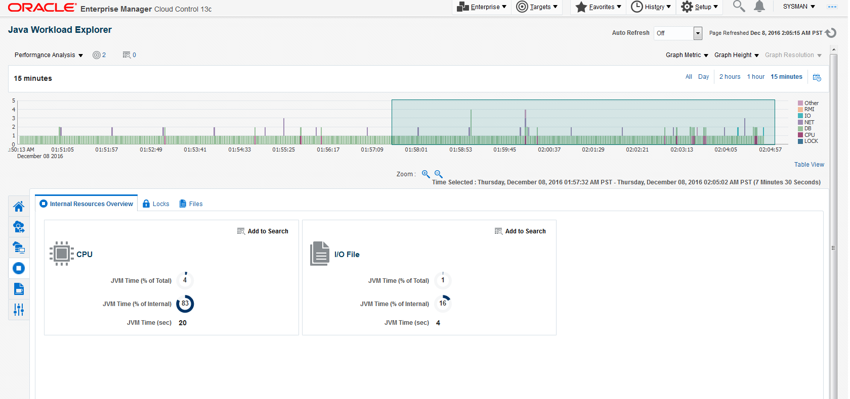

    図20-11 「内部リソース」タブ
    内部リソース
    • 内部リソース概要
      • CPU - 「JVM時間(合計の%)」、「JVM時間(内部の%)」および「JVM時間(sec)」
      • ロック - 「JVM時間(合計の%)」、「JVM時間(内部の%)」、「JVM時間(sec)」
      • I/Oファイル - 「JVM時間(合計の%)」、「JVM時間(内部の%)」および「JVM時間(sec)」

  • スレッド
    図20-13 「スレッド」タブ
    スレッド
    統計: 「文字の書込み」、「文字の読取り」、「待機件数」、「待機時間(sec)」、「ブロック数」、「ブロックされた時間(ms)」、「ボトルネック(%)」、「スタック(%)」、「割当て(MB/秒)」、「JVM CPU(/分)」
    アクション: 「検索に追加」、「コール・ツリーの表示」、「セットに追加」、「ログ・ビューア」、「スレッドの遷移の表示」、「サンプル分析」

    • Javaワークロード・エクスプローラ
      JVMまたはJVMプールに関連付けられたすべてのパフォーマンス統計の詳細なビューを提供します。
