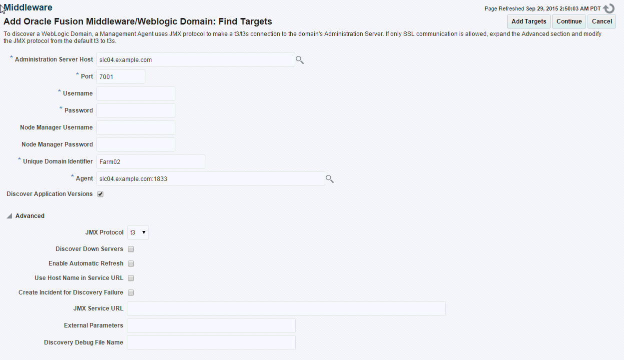

  2. 「ミドルウェア」ページで、「追加」リストから「Oracle Fusion Middleware/Weblogicドメイン」を選択して「実行」をクリックします。
  3. 「ターゲットの検索」ページで、「管理サーバー・ホスト」、「ポート」、「ユーザー名」、「パスワード」および「エージェント」(ローカルまたはリモート)の詳細を指定します。
    図11-1 新しいドメイン検出
    新規ドメインの検出
    「詳細」セクションで、リストから「JMXプロトコル」を選択します。デフォルトでは、「アプリケーションのバージョンの検出」が選択されているため、管理者はすべてのバージョンで、デプロイされているSOAコンポジットを検出できます。ただし、このオプションが選択解除されている場合は、最新のデフォルト・バージョンのSOAコンポジットのみを検出できます。

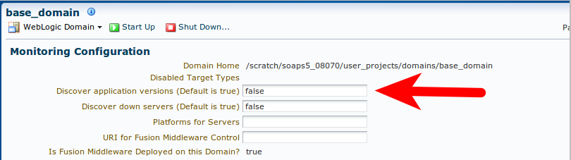

    図11-2 ドメイン検出のアップグレード
    ドメイン検出のアップグレード
    注意:
    • 「アプリケーションのバージョンの検出」チェック・ボックスが選択されている状態(デフォルトの状態。図11-1を参照)で検出されたターゲットが存在するが、このチェック・ボックスの選択を解除する場合、次の手順を実行します。
      • WebLogicドメイン・ターゲットのページに移動します。
      • 「モニタリング構成」ページで、「アプリケーションのバージョンの検出」の値をfalseに更新します。(図11-2を参照。)
      • ドメイン・リフレッシュを実行します。
      これを行うことで、以前のターゲットからのメトリック履歴を含まない、名前にバージョン番号のない新しいコンポジット・ターゲットが検出されます。
