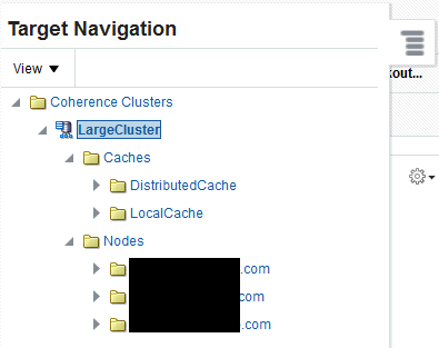

ナビゲーション・ツリー

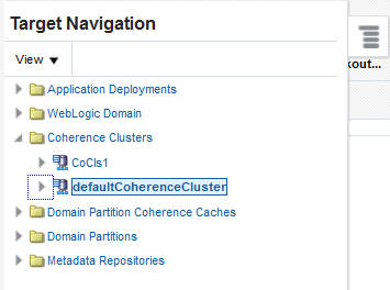

Enterprise ManagerのすべてのCoherenceページには、ページの左パネルにナビゲーション・ツリーがあります。ナビゲーション・ツリーはデフォルトでは表示されませんが、「ターゲット・ナビゲーション」アイコンをクリックして表示できます。ナビゲーション・ツリーには、選択したクラスタのすべてのエンティティ(最上位にクラスタ、その下に子エンティティとしてキャッシュおよびノード)が表示されます。エンティティは次のようにグループ化されます。
  • 特定のクラスタに属するすべてのキャッシュが、ナビゲーション・ツリーの「キャッシュ」フォルダの下にリストされます。
  • サービス・タイプのキャッシュ・ターゲットはまとめてグループ化されます。
  • ノードフォルダには、そのノードが子エンティティとして実行されているホスト名が含まれます。
  • 特定のホストで実行されているノードはまとめてグループ化されます。
「拡張/縮小」アイコンをクリックすることによって、ナビゲーション・ツリーの任意のエンティティを拡張または縮小できます。関連するホームページを右側に表示するには、ツリーのノード、キャッシュ、サービスなどのエンティティをクリックします。次に、ナビゲーションのスクリーンショットを示します。

管理対象Coherenceクラスタの場合、ドメイン内のすべてのCoherenceクラスタが「Coherenceクラスタ」フォルダに含まれます。このフォルダは「WebLogicドメイン」フォルダと同じレベルに表示されます。マルチテナントがターゲットでサポートされている場合は「ドメイン・パーティションCoherenceキャッシュ」フォルダも表示されます。

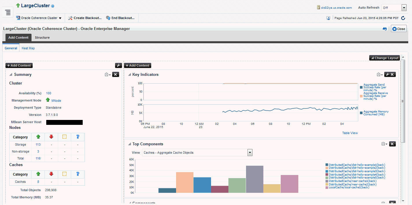

Coherenceページはパーソナライズできるため、表示するリージョン、表示する順序、チャートに含めるメトリックなどを選択できます。編集モードでページを表示するには、ページ上の「パーソナライズ」アイコンをクリックします。
図24-3 クラスタのホームページ(「パーソナライズ」アイコン)
「パーソナライズ」アイコン
次のように、ページが編集モードで表示されます。
図24-4 クラスタのホームページ(編集モード)
クラスタのダッシュボード・ページ(編集モード)
編集モードでは、次のことができます。
  • レイアウトの変更: レイアウトの変更をクリックして、ページに別のレイアウトを選択します。
  • コンテンツの追加: 「コンテンツの追加」をクリックします。ページに表示できるリージョンが表示されます。リージョンを選択して「追加」をクリックし、「閉じる」をクリックして前のページに戻ります。
  • リージョンの編集: リージョンで表示されているパラメータまたはメトリックを追加または削除するには、リージョンの「編集」アイコンをクリックします。
  • 上下に移動: 「上に移動」アイコンまたは「下に移動」アイコンを使用して、ページ内のリージョンの位置を変更できます。
すべての変更が完了した後、「閉じる」をクリックして変更を適用するか、または「ページのリセット」をクリックしてデフォルト・モードに戻ります。

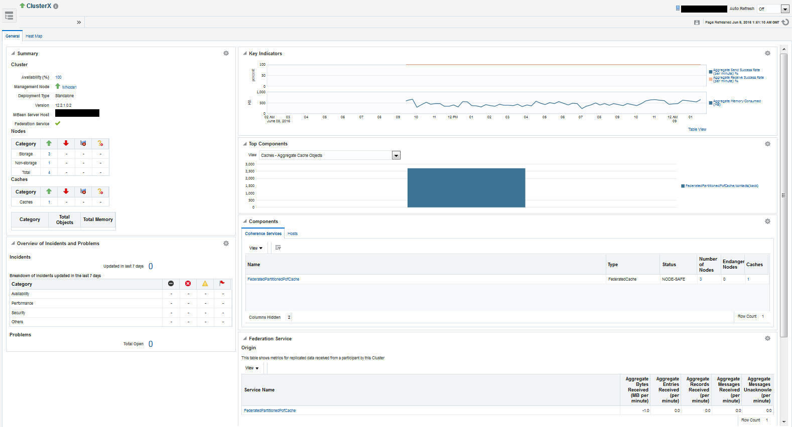

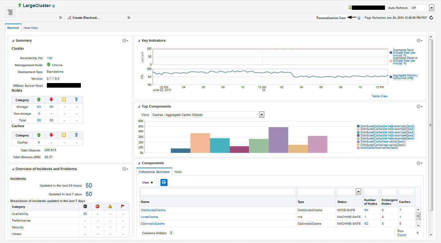

Coherenceクラスタのホームページ
注意:
このページに表示されるデータはリアルタイム・データではありませんが、OMSリポジトリから使用可能な最新のデータに基づいています。Coherenceクラスタが検出された後、最新のデータが表示されるのは、クラスタおよびそのメンバーに対するパフォーマンスや構成の収集が完了してからです。
クラスタのグローバル・ビューを表示するには、「ターゲット」メニューから「ミドルウェア」を選択し、「Coherenceクラスタ」ターゲットをクリックします。Coherenceクラスタのホームページが表示されます。
図24-5 Coherenceクラスタのホームページ
クラスタの詳細を表示するには、ページの左上にあるクラスタ名の横の「ターゲット情報」アイコンをクリックします。次の詳細情報が「ターゲット情報」ポップアップ・ウィンドウに表示されます。
  • 稼働開始: クラスタの稼働が開始された日時。
  • 可用性%: 管理エージェントがクラスタと通信できた時間の割合。リンクをクリックすると、過去24時間の可用性の詳細が表示されます。
  • バージョン: クラスタMBeanから取得されたCoherenceソフトウェアのバージョン。
  • Oracleホーム: Oracleホームの場所。
  • エージェント: MBeanサーバーと通信するためにOracle Enterprise Managerで使用している管理エージェント。エージェント・ホームページにドリルダウンするには、リンクをクリックします。
  • ホスト: クラスタが稼働しているホスト。リンクをクリックして、ホストのホームページにドリルダウンします。
  • タイムゾーン: ターゲットのタイムゾーンを表示します。
  • 名前: これは、クラスタの実際の名前であり、Enterprise Manager内のクラスタ・ターゲットの名前とは異なる可能性があります。
  • 再起動されたノードの自動検出: extendedMBeanプロパティを使用してクラスタが起動されている場合、「再起動されたノードの自動検出」プロパティ(tangosol.coherence.management.extendedmbeanname)が有効化され、このフィールドが「True」に設定されます。
「クラスタ・ホーム」ページには、「一般」および「ヒート・マップ」タブが含まれます。
「一般」タブ
  • サマリー: 次の詳細が表示されます。
    • クラスタ
      • 可用性(%): 過去24時間のクラスタの可用性。
      • 管理ノード: 管理ノードの名前とそのステータスが表示されます。リンクをクリックしてノードのホームページにドリルダウンします。
      • デプロイメント・タイプ: スタンドアロンCoherenceクラスタか管理対象Coherenceクラスタかを示します。
      • バージョン: Coherenceソフトウェア・バージョン。
      • MBeanサーバー・ホスト: MbeanサーバーでCoherence管理ノードを実行中のホストを表示します。
        MBean Serverホストのノードにアクセスできない場合、ノードのモニタリング機能が影響を受けます。この問題を回避するには、クラスタ内で複数の管理ノードを実行することをお薦めします。管理ノードがクラスタから離れている場合、ホストおよびポートのターゲット・プロパティを、管理ノードを実行しているホストをポイントするように更新する必要があります。
      • フェデレーション・サービス: クラスタがデータ・フェデレーションに参加しているかどうかを示します。
    • ノード
      • ストレージ・ノード: クラスタ内の記憶域が有効なノードの数。リンクをクリックすると、ストレージ・ノード・ページにドリルダウンします。
        注意: ここにリストされる「ノード数」と「ストレージ・ノード」は、検出されたノード・ターゲットの数とは異なる場合があります。結果として、リンクをクリックして表示されるノード数は、この表に示されるノード数より少なくなる場合があります。
      • ストレージ・ノード以外: プロキシ、クライアント・ノードなどの記憶域が有効でないノード。
      • 合計ノード数: クラスタ内のノードの合計数。リンクをクリックすると、すべてのノード・ページにドリルダウンします。
    • キャッシュ
      • キャッシュ: クラスタ内のキャッシュの合計数。リンクをクリックすると、すべてのキャッシュ・ページにドリルダウンします。
      • 合計オブジェクト数: クラスタ内のすべてのバック・キャッシュに保存されたオブジェクトの合計数。
      • 合計メモリー: バック・キャッシュ内のすべてのオブジェクトによって使用されているメモリーの合計(MB)。キャッシュ構成でBINARYカリキュレータが使用されている場合のみ数値が表示されます。BINARYカリキュレータが使用されていない場合、このフィールドは「N/A」と表示されます。
  • インシデントと問題の概要: このリージョンには、過去7日間に発生したインシデントと、クラスタおよびクラスタに関連付けられたターゲット(ノード、キャッシュおよびホスト)の問題がリストされます。リンクをクリックすると、インシデント・マネージャ・ページにドリルダウンします。
  • キー・インジケータ: このリージョンには、クラスタの状態とパフォーマンスを示す主要なメトリックのグラフが表示されます。パーソナライズ機能を使用してグラフに含める主要なメトリックを指定できます。
  • 上位コンポーネント: このリージョンには、OMSのリポジトリからの最新の使用可能データに基づいて、選択したメトリックのパフォーマンスの上位10個のターゲットがグラフィカルに表示されます。上位コンポーネントは、選択したメトリックに応じて昇順または降順でリストされ、上位コンポーネント・データがどのように収集されたかが示されます。「表示」ドロップ・ダウン・リストからメトリックを選択すると、選択したメトリックの上位10個のターゲットがグラフィカルに表示されます。たとえば、「キャッシュ - キャッシュ・オブジェクト」メトリックを選択すると、グラフに上位10個のキャッシュ・ターゲットが表示されます。詳細ページにドリルダウンするには、グラフまたは凡例をクリックします。
  • コンポーネント: これは、Coherenceクラスタ・サービスを示す「Coherenceサービス」タブおよびクラスタ・ノードが実行されているホストのリストを示すホスト表を持つタブ・リージョンです。各タブの詳細な説明を以降に示します。
    • Coherenceサービス: このタブには、Coherenceクラスタ内のすべてのサービスが表示されます。マルチテナント管理対象Coherenceクラスタの場合は、「ドメイン・パーティション」列も表示されます。
    • ホスト: このタブには、ノードが実行されているホストが表示されます。次の詳細があります。
      • ホスト: ノードが存在するホスト。「ホスト名」リンクは、ノードに「マシン名」プロパティが定義されている場合にのみ表示されます。
        • ノードが稼働しているホストはEnterprise Managerによってモニターされます。
        • 検出されたホスト・ターゲットの名前は、oracle.coherence.machineシステム・プロパティで指定した名前と同じである必要があります。
        • ノード数: 各ホストに存在するノードの数。ノード・パフォーマンス・ページにドリルダウンするには、リンクをクリックします。
        • 使用中のCPU%: ホストで使用されているCPUの割合。
        • 使用済メモリー%: ホストで使用されているメモリーの割合。
  • フェデレーション・サービス: クラスタがデータ・フェデレーションに参加している場合、「オリジン」および「宛先」の表が表示されます。また、「フェデレーション・サービス」が「ドメイン・パーティション・キャッシュ」上で実行されている場合、これらの表に「ドメイン・パーティション」列が表示されます。
    • オリジン: この表では、受信されるデータの詳細が示されます。受信されたエントリの集計、受信バイトの集計、受信されたレコードの集計、受信されたメッセージの集計および未承認のメッセージの集計が表示されます。
    • 宛先: この表には、送信されたデータの詳細が表示されます。送信されたエントリの集計、送信バイトの集計、未承認のメッセージの集計、送信されたメッセージの集計および送信されたレコードの集計が表示されます。

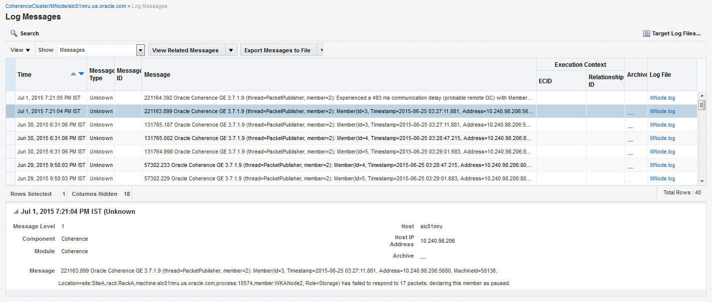

  • ログ: ログ・ビューアを使用してログ・メッセージを表示できます。詳細は、ログ・ビューアを参照してください。

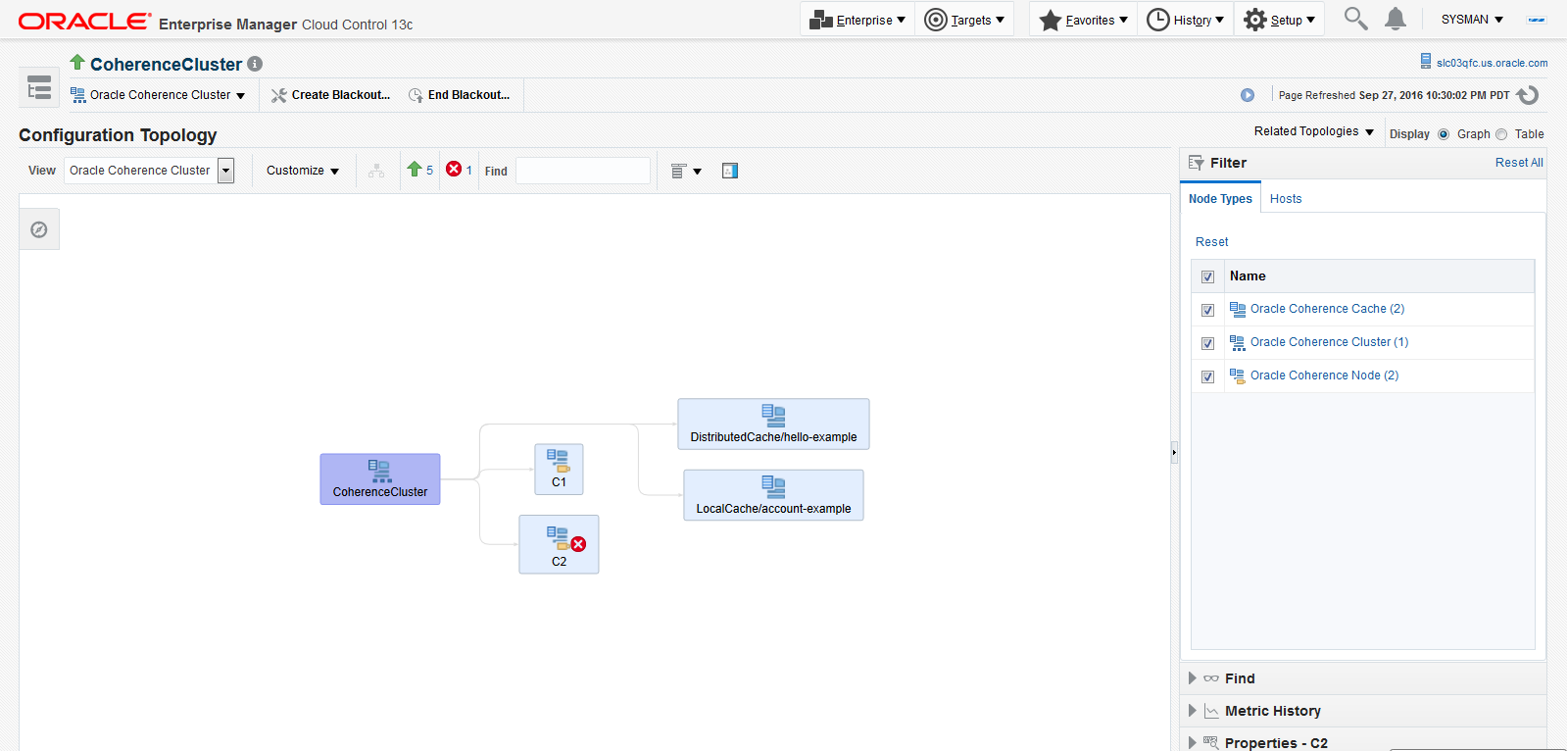

    • Coherenceトポロジ: Coherenceトポロジ・ビューアには、Coherenceデプロイメントのレイアウトが視覚的に表示され、Coherenceクラスタおよび関連するノードとキャッシュが表示されます。詳細は、「トポロジ・ビューア」を参照してください。

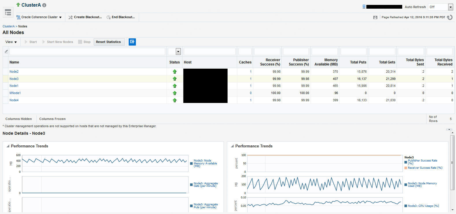

    • ノード: このページにはクラスタのすべてのノードが表示されます。詳細は、「ノード・ページ」を参照してください。

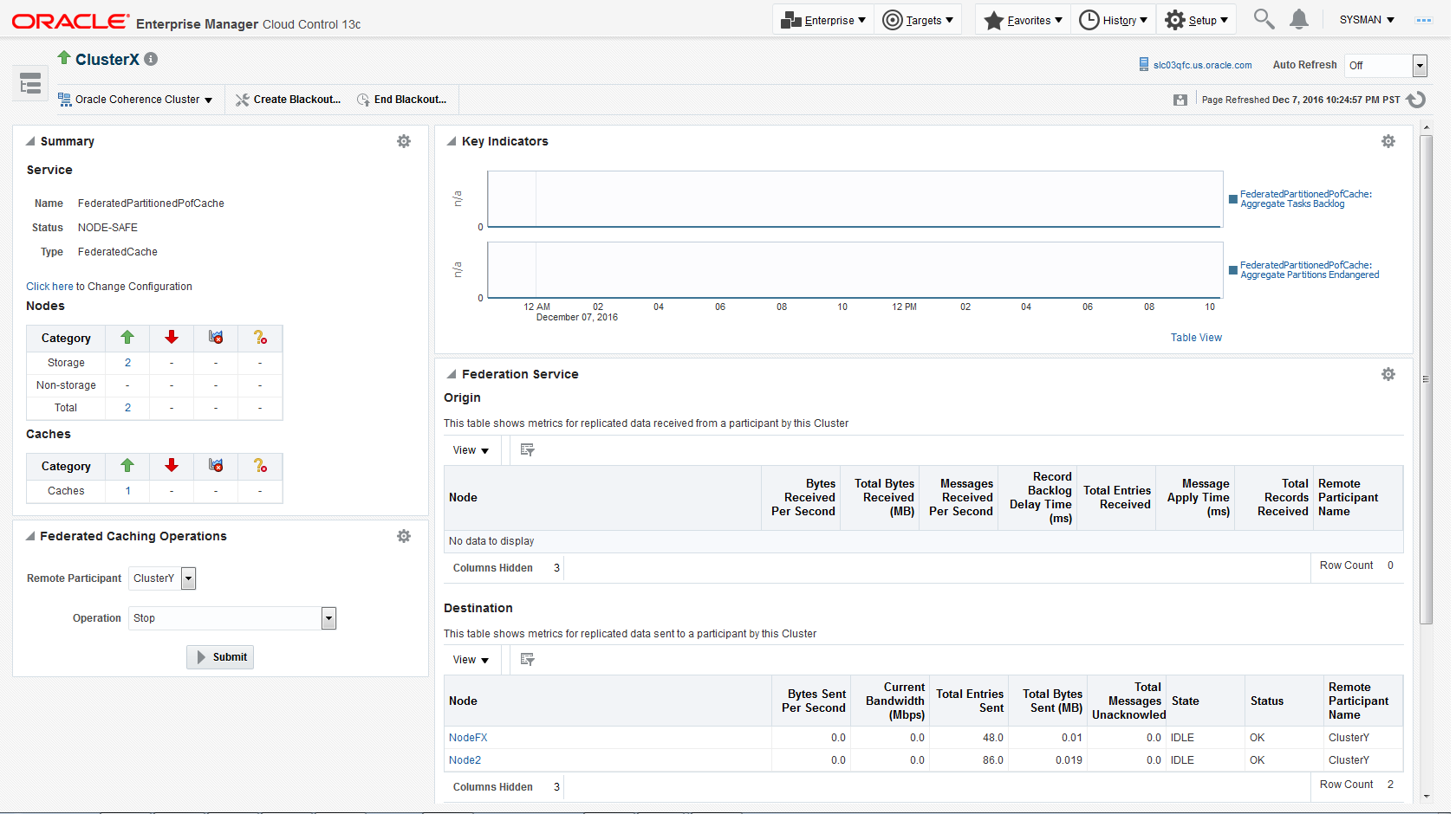

図24-6 Coherenceノードのホームページ
Coherenceノードのホームページ
ノードの詳細を表示するには、ページの左上にあるノード名の横の「ターゲット情報」アイコンをクリックします。次の詳細情報が「ターゲット情報」ポップアップ・ウィンドウに表示されます。
  • 稼働開始: ノードの稼働が開始された日時。
  • 可用性%: 管理エージェントがノードと通信できた時間の割合。リンクをクリックすると、過去24時間の可用性の詳細が表示されます。
  • メンバー所属先: このノードが所属するクラスタ。
  • クラスタ名: これは、クラスタの実際の名前であり、Enterprise Manager内のクラスタ・ターゲットの名前とは異なる可能性があります。
  • 再起動されたノードの自動検出: extendedMBeanプロパティを使用してノードが起動されている場合、「再起動されたノードの自動検出」プロパティが有効化され、このフィールドが「True」に設定されます。
ノードのホームページには、次のリージョンがあります。
  • サマリー
    • 一般
      • 可用性: 過去24時間のノードの可用性。
      • Coherenceクラスタ: このノードが関連付けられているクラスタ。
      • 再起動されたノードの自動検出: extendedMBeanフラグを設定してノードが起動されている場合に、このフラグが有効になり、チェック・マークが表示されます。
      • フェデレーション・サービス: このノードがデータ・フェデレーションに参加しているかどうかを示します。
    • CPU
      • CPU (%): 使用されたCPUの割合。
    • キャッシュ・サイズ
      • オブジェクト: キャッシュ内のオブジェクト数の集計。
      • ユニット: キャッシュ内のユニット数の集計。
      • メモリー: キャッシュによって使用されたメモリーの集計。
    • キャッシュ使用率
      • 取得総数: 過去24時間のget()操作の合計数。
      • ミス合計: 過去24時間のキャッシュ・ミスの合計数。
      • プット総数: 過去24時間のput()操作の合計数。
      注意:
      マルチテナント管理対象Coherenceクラスタをモニタリングしている場合は、この他に、クラスタ内のパーティション・キャッシュの合計数とそれらのキャッシュのキャッシュ使用率データを含む行が表示されます。
    • サービス
      • サービス: キャッシュで実行されているサービスの合計数。
      • タスクのバックログ: サービスのプール・スレッドの1つにより実行するようスケジュールされたタスクを保持するバックログ・キューのサイズ。
      注意:
      マルチテナント管理対象Coherenceクラスタをモニタリングしている場合は、この他にパーティション・キャッシュのための行に、パーティション・キャッシュとタスク・バックログで実行しているサービスの合計数が表示されます。
    • ストレージ・マネージャ
      • 追出し合計: このストレージ・マネージャによって管理されるバッキング・マップからの削除の合計数。
      • ディスパッチされたイベントの合計: ストレージ・マネージャがディスパッチしたイベントの1分当たりの合計数。
      注意:
      マルチテナント管理対象Coherenceクラスタをモニタリングしている場合は、この他にパーティション・キャッシュのための行が表示されます。
  • インシデントと問題の概要
    このリージョンには、過去7日間に発生したインシデントと、ノードおよびノードに関連付けられたホスト・ターゲットの問題がリストされます。リンクをクリックすると、インシデント・マネージャ・ページにドリルダウンします。
  • キー・インジケータ
    このリージョンには、過去24時間のノードの状態とパフォーマンスを示す主要なメトリックのグラフが表示されます。メトリック・パレットから選択することによって、グラフに含める主要なメトリックを指定するメトリックをカスタマイズできます。
  • 上位コンポーネント
    このリージョンには、選択したメトリックのパフォーマンスの上位10個のターゲットが最後のメトリック収集から抽出され、グラフィカルに表示されます。グラフには、リアル・タイムのデータは表示されません。上位コンポーネントは、選択したメトリックに応じて昇順または降順でリストされ、上位コンポーネント・データがどのように収集されたかが示されます。「表示」ドロップ・ダウン・リストからメトリックを選択すると、選択したメトリックの上位10個のターゲットがグラフィカルに表示されます。たとえば、「キャッシュ - キャッシュ・オブジェクト」メトリックを選択すると、グラフに上位10個のキャッシュ・ターゲットが表示されます。
  • コンポーネント
    このリージョンには、キャッシュ、サービス、接続、Connection Manager、アプリケーション、クラスタなどのノードに関連付けられたコンポーネントがリストされます。表には、コンポーネントの名前とタイプが表示されます。
  • フェデレーション・サービス:
    このノードがデータ・フェデレーションに参加している場合、「オリジン」および「宛先」の表が表示されます。また、「フェデレーション・サービス」が「ドメイン・パーティション・キャッシュ」上で実行されている場合、これらの表に「ドメイン・パーティション」列が表示されます。
    • 元: この表には、このクラスタがメンバーから受信したレプリケート済データのメトリックが表示されます。受信バイト/秒、合計受信バイト、受信したメッセージ/秒、レコード・バックログ遅延時間、受信されたエントリの合計、メッセージ適用時間、受信されたレコードの合計およびリモート参加者などのメトリックが表示されます。
    • 宛先: この表には、このクラスタがメンバーに送信したレプリケート済データのメトリックが表示されます。送信バイト/秒、現行帯域幅、送信されたエントリの合計、合計送信バイト、未承認のメッセージ合計、状態、ステータスおよびリモート参加者などのメトリックが表示されます。

  • ログ: ログ・ビューアを使用して選択したノードのログ・メッセージを表示できます。詳細は、ログ・ビューアを参照してください。

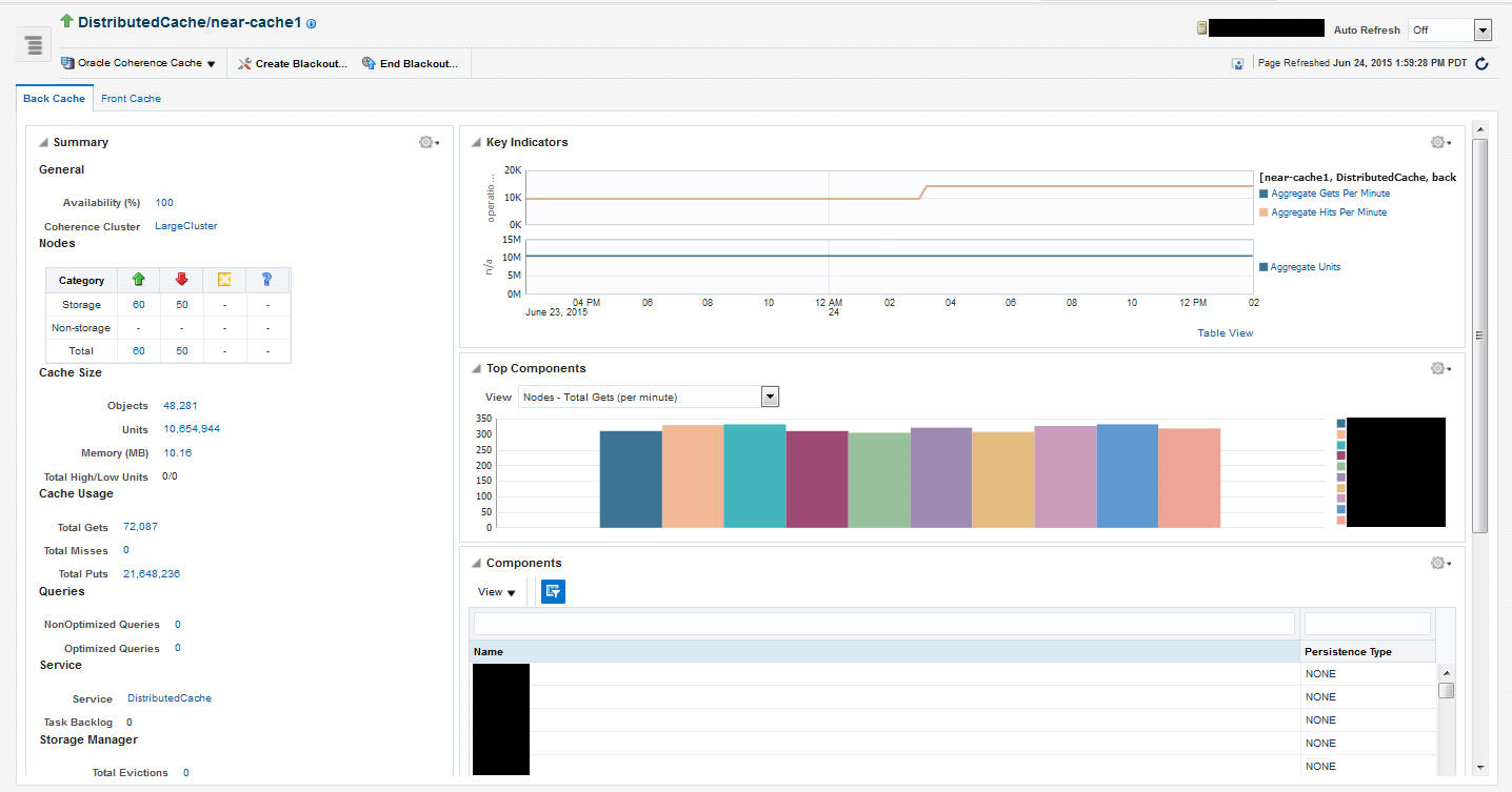

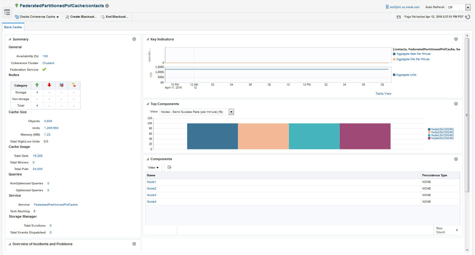

キャッシュの「ホーム」ページ
このページには、選択したキャッシュの詳細情報が表示されます。「Coherenceクラスタ」メニューで「キャッシュ」を選択して、特定のキャッシュをクリックするとキャッシュのホームページにドリルダウンします。
図24-7 キャッシュの「ホーム」ページ
キャッシュの「ホーム」ページ
次のリージョンが含まれます。
  • サマリー
    • 一般
      • 可用性: 過去24時間のキャッシュの可用性。
      • Coherenceクラスタ: このキャッシュが関連付けられているクラスタ。
      • フェデレーション・サービス: このキャッシュがデータ・フェデレーションに参加しているかどうかを示します。フェデレーテッド・キャッシュでは、フェデレーション全体でキャッシュ・エントリに対して実行された操作の取得とその後のリプレイが可能です。
    • ノード
        注意:
        新たに記憶域が有効になったノードは、自動的にはクラスタに追加されません。クラスタに追加された物理ノードにノード・ターゲットを追加するには、クラスタをリフレッシュする必要があります。
      • ストレージ・ノード以外: プロキシ、クライアント・ノードなどの記憶域が有効でないノード。これらは、フロント・キャッシュのみに関連します。詳細は、「ニア・キャッシュ」を参照してください。
    • キャッシュ・サイズ
      • 高/低ユニット合計: これはキャッシュに構成された高ユニットおよび低ユニットを表します。このパラメータが構成されていない場合、N/Aが表示されます。
    • キャッシュ使用率
      • 取得総数: このキャッシュをサポートしているすべてのノードでの過去24時間のget操作の集計。
      • ミス合計: このキャッシュをサポートしているすべてのノードでの過去24時間のキャッシュ・ミスの数の集計。
      • プット総数: このキャッシュをサポートしているすべてのノードでの過去24時間のput操作の集計。
    • 問合せ
      • 最適化されていない実行された問合せ: 解決できなかった問合せの合計実行時間(分)。
      • 最適化された問合せ: 索引を使用して全解決されたパラレル問合せの合計数(分)。
    • サービス
      • サービス: このキャッシュをサポートしているサービス。
      • タスクのバックログ: すべてのサービスで実行するようスケジュールされたタスクを保持するバックログ・キューのサイズ。
    • ストレージ・マネージャ (これらのメトリックはバック・キャッシュのみに適用されます。)
      • 追出し合計: このストレージ・マネージャによって管理されるバッキング・マップからの削除の数の集計。
  • インシデントと問題の概要
  • キー・インジケータ
    このリージョンには、過去24時間のノードの状態とパフォーマンスを示す主要なメトリックのグラフが表示されます。メトリック・パレットからメトリックを選択することで、チャートに含めるメトリックをカスタマイズできます。
  • 上位コンポーネント
    このリージョンには、選択したメトリックのパフォーマンスの上位10個のターゲットが最後の構成収集から抽出され、グラフィカルに表示されます。上位コンポーネントは、選択したメトリックに応じて昇順または降順でリストされ、上位コンポーネント・データがどのように収集されたかが示されます。「表示」ドロップ・ダウン・リストからメトリックを選択すると、選択したメトリックの上位10個のターゲットがグラフィカルに表示されます。たとえば、「キャッシュ - キャッシュ・オブジェクト」メトリックを選択すると、グラフに上位10個のキャッシュ・ターゲットが表示されます。
  • コンポーネント
    このリージョンには、キャッシュが関連付けられているノードが表示されます。「名前」リンクをクリックすると、ノード・ホームページにドリルダウンします。

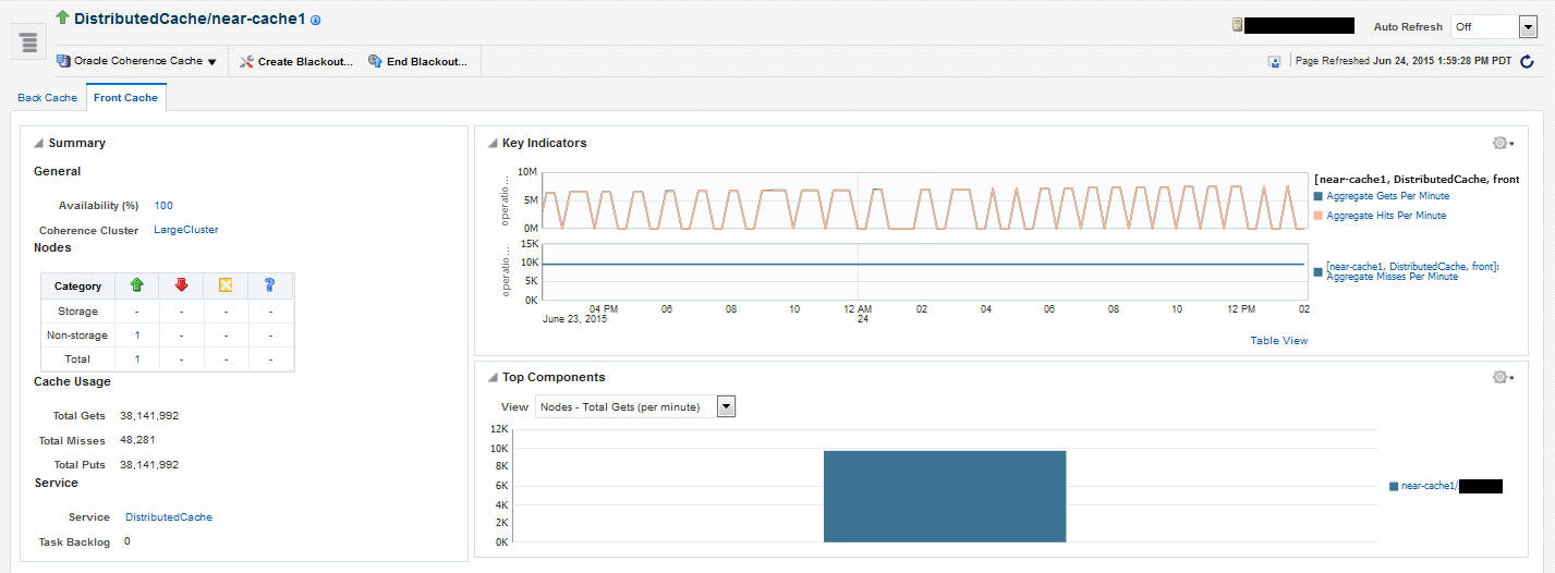

ニア・キャッシュ
ニア・キャッシュはハイブリッドなキャッシュであり、一般に分散キャッシュまたはリモート・キャッシュとローカル・キャッシュを組み合せた役割を果たします。ニア・キャッシュでは、構成済の無効化戦略を使用してフロント・キャッシュ・エントリを無効にし、優れたパフォーマンスおよび同期化を実現します。パーティション・キャッシュによってバッキングされたニア・キャッシュでは、反復的なデータ・アクセスにおいて0ミリ秒のローカル・アクセスが可能になります。同時実行性が可能になり、整合性およびフェイルオーバーが保証されるのみでなく、レプリケーション・キャッシュとパーティション・キャッシュの長所が効率的に結合されます。
ニア・キャッシュの目的は、最後に使用した(MRU: Most Recently Used)データと最も頻繁に使用する(MFU: Most Frequently Used)データの読取りアクセスの速度を上げて、レプリケート・キャッシュの長所である最大のパフォーマンスと分散キャッシュの長所である最大のスケーラビリティの両方を最大限に実現することです。そのため、ニア・キャッシュの実装には「フロント・キャッシュ」と「バック・キャッシュ」の2つのキャッシュが含まれ、これらはリードスルー/ライトスルー方式を使用することにより、互いに自動的および透過的に通信します。「フロント・キャッシュ」はローカル・キャッシュ・アクセスを提供します。高速でサイズも限られていることから、低コストといえます。バック・キャッシュは、ローカル・キャッシュが使用不能な場合に必要に応じてロードできる、集中型のキャッシュまたは複数層構成のキャッシュにすることができます。バック・キャッシュは、非常に容量が大きいという点で完璧かつ適切ですが、アクセス速度の点では割高といえます。
ニア・キャッシュがクラスタに存在する場合は、バック・キャッシュとフロント・キャッシュそれぞれに対して1つのキャッシュ・ホーム・タブが表示されます。
図24-8 ニア・キャッシュ(バック・キャッシュ)
ニア・キャッシュ
図24-9 ニア・キャッシュ(フロント・キャッシュ)
ニア・キャッシュ

    • Coherenceトポロジ: トポロジ・ビューアには、Coherenceデプロイメントのレイアウトが視覚的に表示され、Coherenceクラスタおよび関連するノードとキャッシュが表示されます。詳細は、「トポロジ・ビューア」を参照してください。

サービスのホームページ
このページには、Coherenceクラスタ内のサービス・インスタンスのすべての詳細が表示されます。「Coherenceクラスタ」メニューから「メンバー」を選択し、「サービス」をクリックします。「すべてのサービス」ページで、FederatedCacheタイプ・サービスを選択します。
図24-10 サービスのホームページ
サービス・ダッシュボード
次のリージョンが含まれます。
  • 名前: サービスに割り当てられた名前。
  • ノード: サービス内のノードの数。
  • タイプ: 使用できるサービス・タイプは、次のとおりです。
    • クラスタ・サービス: このサービスは、クラスタ・ノードがクラスタに参加する必要がある場合に起動されます。クラスタ・サービスは、クラスタのメンバーシップとサービスを管理します。
    • 分散型キャッシュ・サービス: クラスタ・ノードは、クラスタ全体にデータを分散(パーティション化)できます。これにより、キャッシュ内の各データは、1つのクラスタ・ノードでのみ管理(保持)されます。
    • 起動サービス: このサービスは、クラスタ起動を可能にし、グリッド・コンピューティング・アーキテクチャをサポートします。
    • レプリケート・キャッシュ・サービス: 同期化されたレプリケート・キャッシュ・サービスです。このサービスは、サービスを実行しているすべてのクラスタ・ノードにすべてのキャッシュ・データを完全にレプリケートします。
    • フェデレーテッド・キャッシュ・サービス: このサービスは、フェデレーションのメンバーである、地理的に分散されているクラスタ全体で、キャッシュ・データをレプリケートおよび同期化する分散キャッシュ・サービスのバージョンです。
  • キー・インジケータ: このリージョンには、過去24時間のノードの状態とパフォーマンスを示す主要なメトリックのグラフが表示されます。グラフに含める主要なメトリックを指定できます。
  • 上位コンポーネント: このリージョンには、選択したメトリックのパフォーマンスの上位10個のターゲットが最後の構成収集から抽出され、グラフィカルに表示されます。「表示」ドロップ・ダウン・リストからメトリックを選択すると、選択したメトリックの上位10個のターゲットがグラフィカルに表示されます。
  • フェデレーション・サービス: クラスタがデータ・フェデレーションに参加している場合、「オリジン」および「宛先」が表示されます。また、「フェデレーション・サービス」が「ドメイン・パーティション・キャッシュ」上で実行されている場合、これらの表に「ドメイン・パーティション」列が表示されます。
    • オリジン: この表には、クラスタがメンバーから受信したレプリケート済データのメトリックが表示されます。受信バイト/秒、合計受信バイト、受信したメッセージ/秒、レコード・バックログ遅延時間、受信されたエントリの合計、メッセージ適用時間およびリモート参加者などのメトリックが表示されます。
    • 宛先: この表には、このクラスタがメンバーに送信したレプリケート済データのメトリックが表示されます。送信バイト/秒、現行帯域幅、送信されたエントリの合計、未承認のメッセージ合計、状態、ステータスおよびリモート参加者などのメトリックが表示されます。
  • フェデレーテッド・キャッシュ操作: 「サービス」タイプがFederatedCacheの場合、次のフェデレーション固有の操作がサポートされます。
    • リモート参加者: 操作リクエストを送信するリモート参加者を表示します。
    • 操作: Coherenceフェデレーション・コーディネータの操作を表示します。対応する次の任意の操作を選択して実行できます。
      • 停止
      • 開始
      • 一時休止
      • すべてレプリケート
      • 状態の取出し
      • 保留中の着信メッセージの取得
      • 保留中の送信メッセージの取得
      選択したフェデレーテッド操作によっては、リモート参加者への参照を使用して実行されます。
      確認ポップアップが表示されて資格証明の入力を求められます。
      図24-11 確認ポップアップ
      確認ポップアップ

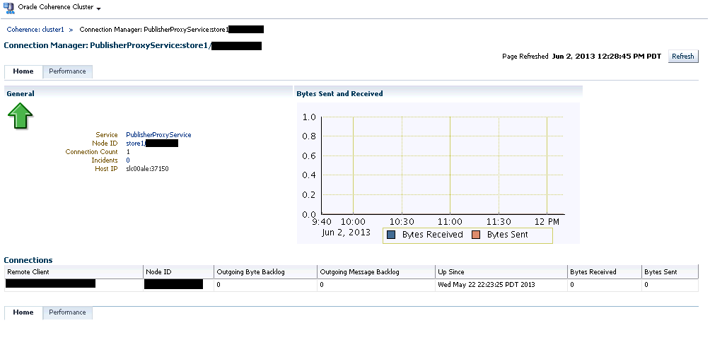

Connection Manager: ホーム・ページ
このページを使用すると、CoherenceクラスタにあるConnection Managerの詳細を表示できます。
図24-12 Connection Managerの「ホーム」ページ
このページには、次のセクションが含まれています。
  • 一般
    • サービス名: サービスに割り当てられた一意の名前。
    • ノードID: これはノード・ターゲット名です。
    • 接続数: Connection Managerインスタンスに関連付けられた接続の数。
    • インシデント: 発生したインシデント。
    • ホストIP: ホスト・マシンのIPアドレス。
  • 送信および受信バイト数: このグラフには、1分間に送受信されたバイト数が表示されます。「送信バイト数」メトリック・ページにドリルダウンするには、グラフをクリックします。
  • 接続
    • リモート・クライアント: 接続ごとに割り当てられた一意の16進数。
    • 送信バイトのバックログ: バックログの送信バイト数。
    • 送信メッセージのバックログ: バックログの送信メッセージ数。
    • 稼働開始: Connection Managerインスタンスが起動されてから経過した日時。
    • 受信バイト数: 1分間に受信したバイト数。
    • 送信されたバイト数: 1分間に送信されたバイト数。

ノード・ページ
このページには、クラスタに属し、キャッシュまたはサービスをサポートする、検出されたすべてのノード・ターゲットがリストされます。表示されるノードのリストは、このページに移動してきた方法によって異なります。
このページは、マスター表でノードを選択して、詳細リージョンで主要なパフォーマンス・メトリックを表示できる、マスター/詳細形式のページです。ここに表示されるノードのリストは、このページに移動してきた方法によって異なります。このページを表示するには、次の手順を実行します。
  • 「ターゲット」メニューから「ミドルウェア」を選択し、Coherenceクラスタをクリックします。Oracle Coherenceクラスタのホームページの「Oracle Coherenceクラスタ」メニューから、「ノード」を選択します。このページには、キャッシュのホームページからも移動できます。
  • Oracle Coherenceクラスタのホームページから、「記憶域」、「ストレージ・ノード以外」または「ノード数」リンクをクリックします。
図24-13 「すべてのノード」ページ
すべてのノード・ページ
デフォルトでは、次の詳細が表示されます。非表示フィールドを表示するには、「ビュー」メニューで、「列」、「列の管理」の順に選択します。「列の管理」表で、「非表示列」リストから1つ以上の列を選択し、それらを「表示列」に移動して「OK」をクリックします。選択したフィールドが表に表示されます。
注意:
表の最上部にある「例による問合せ」フィールドに値を指定することで、表に表示されるノードのリストをフィルタリングできます。たとえば、xyzホスト上で実行しているノードのリストを表示する場合は、「ホスト問合せ」フィールドに「xyz」と入力します。
  • ノード: これはノード・ターゲットの名前です。リンクをクリックしてノードのホームページにドリルダウンします。
  • ステータス: ノードが稼働中、停止中、エラーまたは不明のどのステータスであるかを示します。
  • ホスト: ノードが稼働しているホスト。ホストがEnterprise Managerでモニター中のターゲットである場合は、リンクをクリックすると、ホストのホームページにドリルダウンできます。
  • キャッシュ: このノードがサポートしているキャッシュ・ターゲットの合計数。
  • 受信者成功(%): 送信パケットの合計に占める受信パケットの率です。
  • パブリッシャ成功(%): ネットワーク上でのパブリッシャによるパケット転送の成功率です。
  • 使用可能なメモリー(MB): このノードで使用可能なメモリー。
  • プット総数: put操作の集計。
  • 取得総数: get操作の集計。
次のフェデレーション・メトリックがデータ・フェデレーションに参加しているノードにのみ表示されます。
  • 受信されたメッセージの合計: 受信されたメッセージの合計数。
  • 合計受信バイト(MB): 受信されたバイトの合計数。
  • 送信されたメッセージの合計: 送信されたメッセージの合計数。
  • 合計送信バイト(MB): 送信されたバイトの合計数。
ノードの詳細をグラフィカルに表示するには、表でノードを選択します。次のグラフが表示されます。
  • 使用可能なノード・メモリー: このグラフには、過去24時間で使用可能なメモリーが最も少ないノードが表示されます。
  • 取得の集計/分: このグラフは、選択したノードでサポートされるすべてのキャッシュでのget操作の集計を示します。
  • プットの集計/分: このグラフは、選択したノードでサポートされるすべてのキャッシュでのput操作の集計を示します。
  • パブリッシャ成功率: これらのグラフは、ネットワーク上でのパブリッシャによるパケット転送の成功率を示します。
  • 受信者成功率: 送信パケットの合計に占める受信パケットの率です。
  • 使用済ノード・メモリー(MB): ノードによって使用されたメモリーの合計。
  • CPU使用率(%): 使用されたCPUの割合。
注意:
これらのグラフをカスタマイズするには、パーソナライズ機能を使用できます。
実行可能な操作は次のとおりです。
  • 起動: 「停止中」ステータスを持つ任意のノードを起動できます。このオプションは、ノードがEnterprise Managerのモニター対象ホスト上で実行されている場合にのみ使用できます。
  • 停止: 「稼働中」ステータスを持つ任意のノードを停止できます。このオプションは、ノードがEnterprise Managerのモニター対象ホスト上で実行されている場合にのみ使用できます。
  • 新規ノードの起動: 新規ノードは、選択したノードが稼働している同じホスト上で起動できます。ホストはEnterprise Managerでモニターする必要があります。
  • 統計情報のリセット: ノードを選択し、「統計情報のリセット」をクリックします。ノードが稼働しているホストのパスワードの入力を求められます。パスワードを入力し、「OK」をクリックし、統計をリセットします。このオプションは、「稼働中」ステータスを持つノードに対してのみ使用可能です。
  • 例による問合せ: 「例による問合せ」アイコンをクリックします。表示される「問合せ」行で、検索する任意の列に問合せ文字列を入力します。指定した基準を満たすすべてのノードが表示されます。

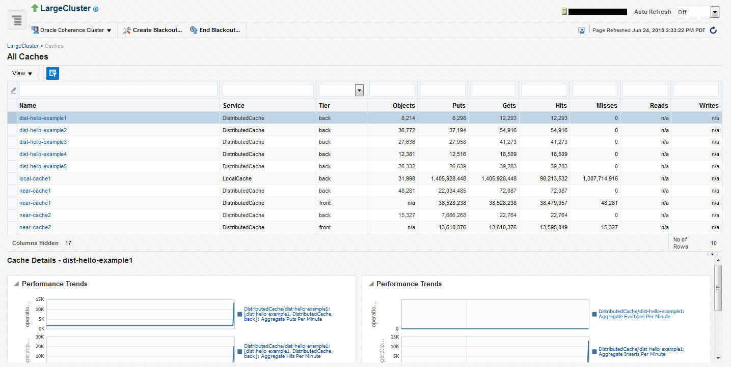

キャッシュ・ページ
このページには、クラスタに属する、検出されたすべてのキャッシュ・ターゲットがリストされます。このページは、マスター表でキャッシュを選択して、詳細リージョンで主要なパフォーマンス・メトリックを表示できる、マスター/詳細形式のページです。ここに表示されるノードのリストは、このページに移動してきた方法によって異なります。このページを表示するには、次の手順を実行します。
  • Oracle Coherenceクラスタのホームページから、「キャッシュ」リンクをクリックします。
    図24-14 「すべてのキャッシュ」ページ
    すべてのキャッシュ・ページ
各キャッシュに対して、次の詳細が表示されます。
  • 名前: これはキャッシュ・ターゲットの名前です。キャッシュのホームページにドリルダウンするには、リンクをクリックします。
  • ドメイン・パーティション: 管理対象Coherenceクラスタをモニタリングしている場合、キャッシュが関連付けられているドメイン・パーティションがここに表示されます。
  • サービス: キャッシュで使用されるキャッシュ・サービスの名前。
  • 層: 最も多くキャッシュを持つバック層が表示されます。ニア・キャッシュの場合、キャッシュはフロント層とバック層で構成できます。この場合、一意の階層値を持つ同じキャッシュの複数の行が表示されます。
  • オブジェクト: キャッシュ内のオブジェクト数。
  • 取得: キャッシュ内のget()操作の集計。
  • ヒット: キャッシュされたオブジェクトの成功したフェッチの集計。
  • ミス: キャッシュされたオブジェクトの失敗したフェッチの集計。
  • 読取り: データ・ストアへの読取りの集計。
  • 書込み: データ・ストアへの書込みの集計。
キャッシュをサポートしているノード全体で集計された値の詳細をグラフィカルに表示するには、表でキャッシュを選択します。たとえば、「プットの集計/分」は、キャッシュをサポートしているノード全体で集計された1分当たりのput操作を計算した値です。
デフォルトでは、次のグラフが表示されますが、カスタマイズも可能です。「パーソナライズ」ボタンをクリックして、表示するグラフおよび各グラフに含めるメトリックを選択します。
  • プットの集計/分: このキャッシュをサポートしているすべてのノードの1分当たりのput操作の集計。
  • ヒットの集計/分: このキャッシュをサポートしているすべてのノードの1分当たりのget操作の集計。
  • ミスの集計/分: このキャッシュをサポートしているすべてのノードの1分当たりのキャッシュされたオブジェクトの失敗したフェッチの集計。
  • 追出しの集計/分: このキャッシュをサポートしているすべてのノードの1分当たりの追出し操作の集計。
  • 挿入の集計/分: このキャッシュをサポートしているすべてのノードの1分当たりの挿入操作の集計。
  • 削除の集計/分: このキャッシュをサポートしているすべてのノードの1分当たりの削除操作の集計。

プロキシ・ページ
このページには、クラスタ内のすべてのConnection Managerおよび接続のパフォーマンスが表示されます。このページを表示するには、「Coherenceクラスタ」メニューから「プロキシ」を選択します。次のConnection Managerグラフが表示されます。
  • Connection Managerの統計が最後にリセットされてから送信したバイト数が最も多い上位Connection Manager。
  • Connection Managerの統計が最後にリセットされてから受信したバイト数が最も多い上位Connection Manager。
Connection Managerの一覧表には、次の詳細が表示されます。
  • Connection Manager: Connection Managerの名前。サービス名とノードIDから成り、サービス名はこのConnection Managerで使用されるサービスの名前です。リンクをクリックしてConnection Manager: ホーム・ページにドリルダウンします。
  • サービス: サービスの名前。サービス・ホーム・ページにドリルダウンします。
  • 送信バッファ・プールの容量: 送信バッファ・プールの最大サイズ。
表示される接続関連のグラフは次のとおりです。
  • 接続の統計が最後にリセットされてから送信したバイト数が最も多い上位接続。
  • 接続の統計が最後にリセットされてから受信したバイト数が最高または最多の上位接続。
接続のリストの表が表示されます。詳細ページにドリルダウンするには、リンクをクリックします。
  • リモート・クライアント: この接続が存在するホスト。
  • 稼働開始: この接続の稼働が開始された日時。
  • Connection Manager: Connection Managerの名前。リンクをクリックしてConnection Manager: ホーム・ページにドリルダウンします。
  • 接続時間: ミリ秒で表した接続時間。

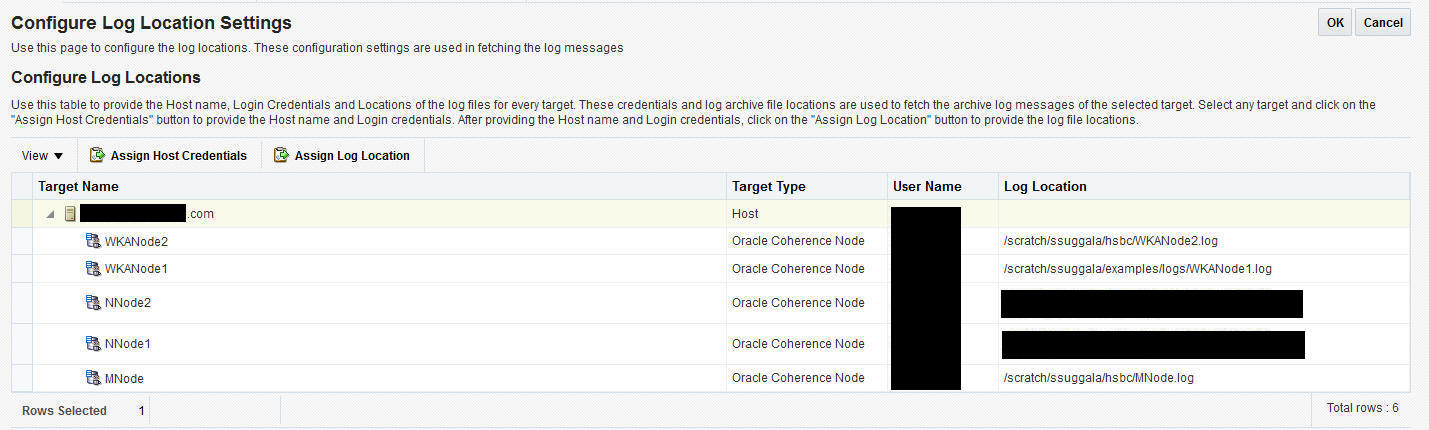

ログの場所設定の構成
ログ・データを表示する前に、ログ・ファイルの場所を構成する必要があります。ログ・ファイルの場所を構成するには、次の手順に従います。
  1. Coherenceクラスタのホーム・ページにナビゲートします。「Oracle Coherenceクラスタ」メニューから「ログ」を選択し、「ログの場所の設定の構成」を選択します。
    図24-16 ログの場所の設定の構成
    ログの場所の設定の構成
  2. ターゲットを選択し、「ホスト資格証明の割当て」をクリックし、ホスト名とログイン資格証明を指定します。これらの資格証明を使用してホストにアクセスし、ログの場所を取得します。
  3. 「上のホスト資格証明を子ターゲットに適用」チェック・ボックスを選択して、すべての関連する子ターゲットにこれらの資格証明を適用します。
  4. 「ログの場所の割当て」をクリックして、ログ・ファイルが格納されるディレクトリを選択します。「OK」をクリックして、「ログの場所の設定の構成」ページに戻ります。
ログ・メッセージの表示
ログ・ファイルの構成が終了したら、ログ・メッセージを表示できます。「Oracle Coherenceノード」メニューから「ログ」を選択し、「ログ・メッセージの表示」を選択します。「検索」アイコンをクリックし、日付範囲、メッセージ・タイプおよびその他の追加検索基準を指定します。「検索」をクリックします。検索基準を満たすメッセージのリストが表示されます。
図24-17 ログ・メッセージ
ログ・メッセージ
メッセージを選択すると、メッセージの詳細が表示されます。「メッセージをファイルにエクスポート」をクリックし、形式(.txt、.xmlまたは.csv)を指定します。選択した形式のファイルにメッセージがエクスポートされます。「ログ・ファイル」リンクをクリックして、ログの詳細ページにドリルダウンします。「ダウンロード」をクリックして、ログ・ファイル・データを外部ファイルにダウンロードします。

トポロジ・ビューア
トポロジ・ビューアでは、Coherenceクラスタ内のすべてのターゲットのカスタマイズ・ビューが提供されます。クラスタ、ノードまたはキャッシュのトポロジを表示できます。トポロジを表示するには、「Oracle Coherenceクラスタ」、「Oracle Coherenceノード」または「Oracle Coherenceキャッシュ」メニューから「トポロジ・ビューア」オプションを選択します。トポロジ・グラフは、選択したターゲットのコンテキストに基づいて表示されます。トポロジ・ビューアは次の場所から起動します。
  • クラスタ・ホーム・ページ: クラスタ全体のトポロジが表示されます。
  • キャッシュ: 選択したキャッシュが実行されているホストおよびノードのトポロジが表示されます。
  • ノード: ノードおよびノード上で実行中のキャッシュのトポロジが表示されます。
図24-18 Coherenceクラスタ・トポロジ
Coherenceクラスタ・トポロジ
トポロジは、3層、クラスタ、ホストおよびサービスに編成されます。ホスト上で実行されているすべてのノードがホスト・グループの下にグループ化されます。サービスのキャッシュはすべて、サービス・フォルダの下にグループ化されます。ノードを選択すると、サポートのすべてのキャッシュへのリンクが表示されます。キャッシュを選択した場合は、キャッシュが構成されているすべてのノードへのリンクが表示されます。
ターゲットにカーソルを合せると、ターゲットの詳細情報を表示できます。たとえば、クラスタ・ターゲットにカーソルを合せると、クラスタ、ステータス、ホスト、ノードおよびインシデントの名前を参照できます(存在する場合)。ターゲットのホーム・ページにドリル・ダウンするには、名前リンクをクリックします。ターゲット間の関係は矢印で表されています。たとえば、サービスのターゲットをクリックすると、キャッシュを実行中のノードを示す矢印を表示できます。
