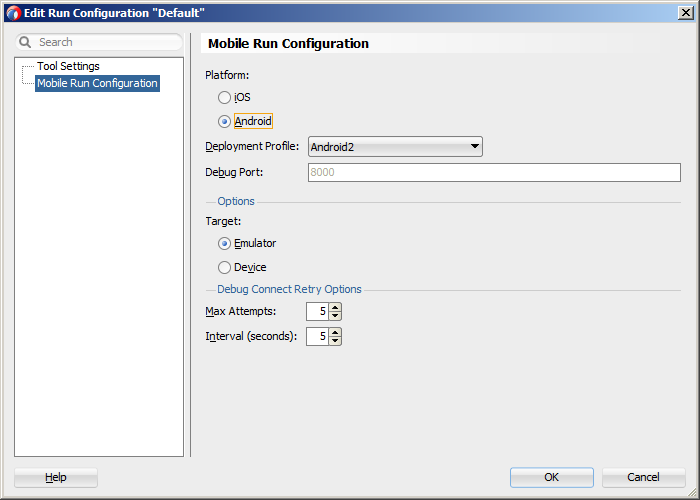

  4. 「実行構成の編集」ダイアログで、次のように入力します。
    • 左側のツリーから「モバイル実行構成」を選択します。
    • ターゲット・プラットフォームを選択します。
    • デプロイメント・プロファイルを選択します。
    • 最大5桁の長さでポート番号を入力します。この数字は、当初はmaf.propertiesファイルに含まれているjava.debug.port propertyの値によってシードされ、ヒント・テキストとして表示されます。ポートに値が指定されていない場合は、シードされた値が使用されます。
    • iOSの場合、次のオプションを設定します。
      • 「アプリケーション引数」: アプリケーションの実行時の動作をカスタマイズするために、起動時のMAFアプリケーションに渡すことができる引数を入力します。たとえば、-consoleRedirect=/<path>/<to>/log.txtでは、指定されたファイルにログが出力されます。ログ・ファイルを取得するには、パスは絶対パスである必要があります。場所は、現在のユーザーにとって書込み可能である必要があります。
      • 「シミュレータ」: アプリケーションをデプロイする先のシミュレータを選択します。オプションは、インストールされているiOS SDKのバージョンによって異なります。
      • 「iOSバージョン」: シミュレータが使用するiOSのバージョンを選択します。ドロップダウン・メニューには、選択したデバイスがサポートしているiOSのバージョンが表示されます。
    • Androidの場合、次のオプションを設定します。
      • 「ターゲット」: デプロイメント・ターゲット(「エミュレータ」または「デバイス」)を選択します。
      • 「最大試行回数」: 許可する接続試行の最大回数を選択します。
      • 「間隔」(秒): 接続試行間の間隔の長さを秒単位で選択します。
        ヒント:
        Androidデバイスまたはエミュレータの動作が遅いか、またはタイムアウトになる場合、「最大試行回数」または「間隔」を増やして、Javaが初期化し、Androidスターターを強制的に長く待機させるために十分な時間を確保するか、終了する前に試行を増やしてください。

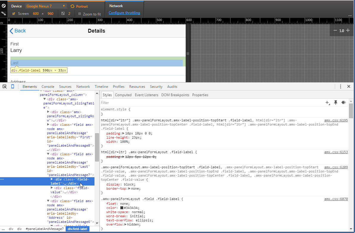

MAFアプリケーションを開発する際、Androidデバイスでアプリケーションのユーザー・インタフェース(UI)をレンダリングするコードのデバッグが必要になる場合があります。UIをレンダリングするコードには、JavaScript、HTML、CSSなどがあります。開発マシンからAndroidデバイスにMAFアプリケーションをデプロイするときに、GoogleのChrome DevToolsを使用して、このコードをデバッグできます。図31-2に、MAFアプリケーションからのAMXページを調べるChrome DevToolsを示します。
図31-2 MAFアプリケーションからのAMXページを調べるChrome DevTools
前後のテキストでこのイメージを説明しています
使用するための要件を含む、Chrome DevToolsの詳細は、Google DevelopersのサイトでChrome DevToolsを使用したAndroidでのリモート・デバッグに関する項を参照してください。

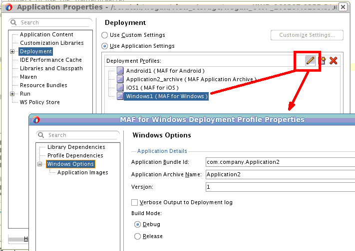

  2. 「デバッグ」モードを使用するように、MAFアプリケーションのWindowsデプロイメント・プロファイルを構成します(図31-10を参照)。このダイアログにアクセスするには、「アプリケーション」→「アプリケーション・プロパティ」→「デプロイメント」をクリックします。

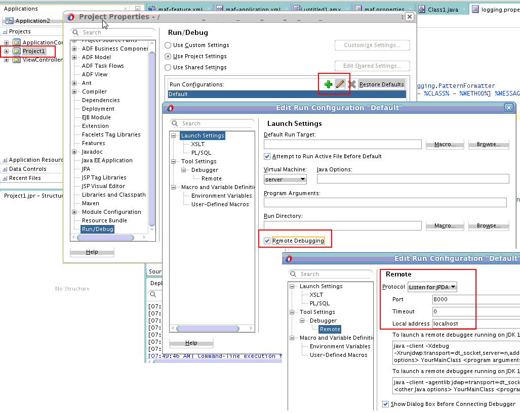

31.6.1.1 ユニバーサルWindowsプラットフォームでMAFアプリケーションのリモート・デバッグを有効にする方法
カスタム・プロジェクトをMAFアプリケーションに追加して、MAFアプリケーションの作成時にMAFアプリケーション作成テンプレートでは表示されない、「実行/デバッグ」構成パネルを表示します。
これらの構成パネルを使用して、UWPにデプロイするMAFアプリケーションのリモート・デバッグを有効にできます。カスタム・プロジェクトを追加して構成したら、カスタム・プロジェクトからデバッグ・リスナーを開始します。
カスタム・プロジェクトを追加してUWPでのMAFアプリケーションのリモート・デバッグを有効にするには:
  1. JDeveloperのメイン・メニューで、「File」→「新規」→「プロジェクト」をクリックし、「新規ギャラリ」ダイアログで「カスタム・プロジェクト」を選択し、「OK」をクリックします。
  2. カスタム・プロジェクトの作成で「終了」をクリックし、Project 1という名前のカスタム・プロジェクトを作成します。
    新しいカスタム・プロジェクト(Project 1)が、MAFアプリケーションの「プロジェクト」パネルのApplicationControllerプロジェクトとViewControllerプロジェクトの間に表示されます。
  3. プロジェクトを選択し、JDeveloperのメイン・メニューで「アプリケーション」→「プロジェクト・プロパティ」を選択します。

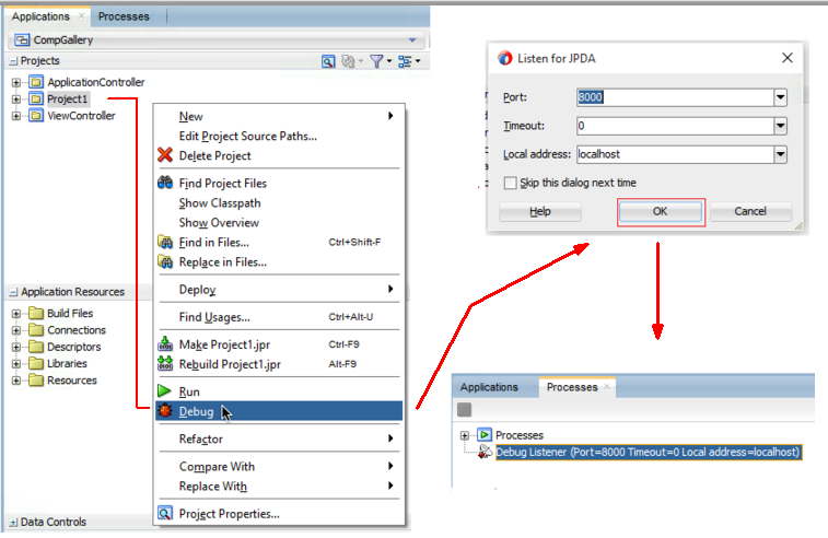

  4. 「プロジェクト・プロパティ」ダイアログの「実行/デバッグ」ページで、「デフォルト」実行構成を選択し、鉛筆アイコンをクリックして「起動設定」ダイアログを表示し、ここで「リモート・デバッグ」チェック・ボックスを選択します。
  5. 「ツール設定」→「デバッガ」→「リモート」に移動し、図31-11に示すとおりに次のプロパティを構成します。
    1. プロトコル: ドロップダウン・メニューから「JPDAのリスニング」を選択します。
    2. ポート: maf.propertiesファイルでjava.debug.portに構成したポート番号を入力します。
    3. タイムアウト: タイムアウトする秒数を指定します。0はタイムアウトしないことを意味します。
    4. ローカル・アドレス: localhost。
    図31-11 UWPにデプロイされたMAFアプリケーションのリモート・デバッグの有効化
    このイメージについては周囲のテキストで説明しています。
  6. 「OK」をクリックして開いているダイアログを閉じます。
  7. 「アプリケーション」ウィンドウの「プロジェクト」パネルで、カスタム・プロジェクト(たとえば、Project 1)を右クリックし、表示されるコンテキスト・メニューから「デバッグ」を選択します。
  8. 「JPDAのリスニング」ダイアログで、接続情報が正しいことを確認し、「OK」をクリックします。
  9. JDeveloperのメイン・メニューで、「Windows」→「プロセス」をクリックし、図31-12に示すようにデバッグ・リスナーが開始されることを確認します。

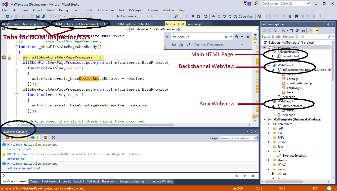

  2. ローカル・マシンにアプリケーションをデプロイしたら、C:\path\to\appRoot\deploy\[DeploymentProfileName]\debug\ディレクトリに移動します。

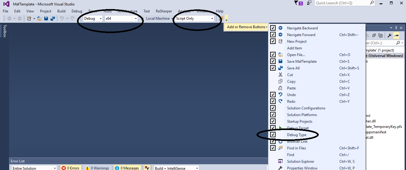

  3. アプリケーション・アーティファクトが構成されているMafTemplate.slnテンプレート・ファイルをダブルクリックして、Visual Studioで開きます。
  4. Visual Studioで、図31-13に示されているように、CPUの値をx64に設定します。
    図31-13 Visual Studio IDE
  5. 「Script Only」オプションが選択されている場合は、図31-14に示すように、AMXのUIコードをデバッグできます。
    図31-14 Visual Studioワークスペース

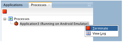

    MAFアプリケーションのビルド、デプロイおよび起動にデプロイメント・プロファイルを使用する場合は、「プロセス」タブの「終了」オプションでは、ログ・リダイレクト・プロセスのみが終了し、MAFアプリケーションの実行は続きます。

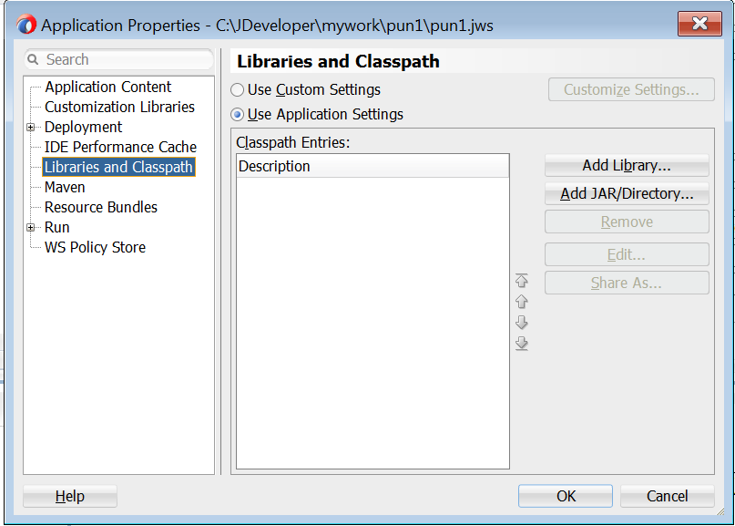

  1. JDeveloperで、「アプリケーション」メニューに移動し、「アプリケーションのプロパティ」オプションを選択します。「アプリケーションのプロパティ」ダイアログが表示されます。
  2. 「アプリケーションのプロパティ」ダイアログで、「ライブラリとクラスパス」オプションをクリックします(図31-15を参照)。
    図31-15 「アプリケーションのプロパティ」ダイアログ

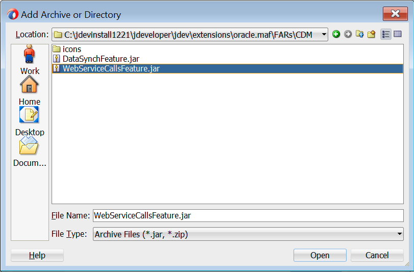

  3. 「アプリケーションのプロパティ」ダイアログで、「JAR/ディレクトリの追加」ボタンをクリックします。「アーカイブまたはディレクトリの追加」ダイアログが表示されます。
  4. 「アーカイブまたはディレクトリの追加」ダイアログで、ディレクトリ./jdevinstall/jdeveloper/jdev/extensions/oracle.maf/FARs/CDMに移動し、WebServiceCallsFeature.jarファイルを選択し、「開く」ボタンをクリックします(図31-16を参照)。
    図31-16 「アーカイブまたはディレクトリの追加」ダイアログ
  5. WebServiceCallsFeature.jarファイルが、「ライブラリとクラスパス」の下に表示されます。「OK」をクリックして「アプリケーションのプロパティ」ダイアログを閉じます。

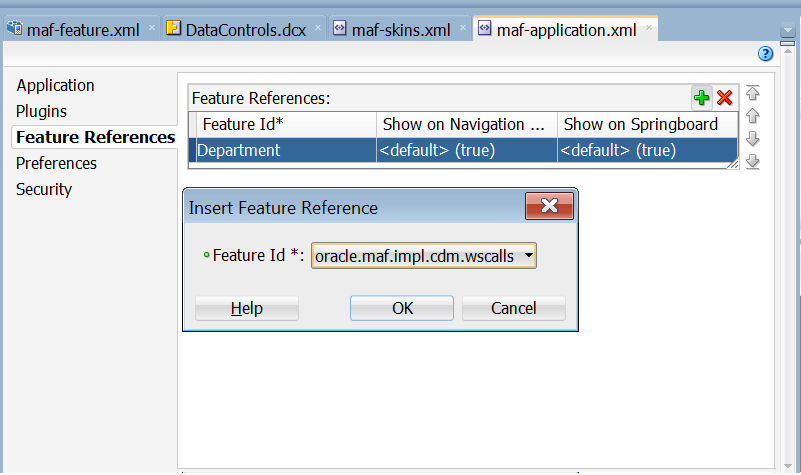

  6. maf-application.xmlファイルをエディタで開き、「機能参照」オプションを選択します。右側の緑のプラス・アイコンをクリックし、「機能ID」ドロップダウン・リストからoracle.maf.impl.cdm.wscallsを選択します(図31-17を参照)。

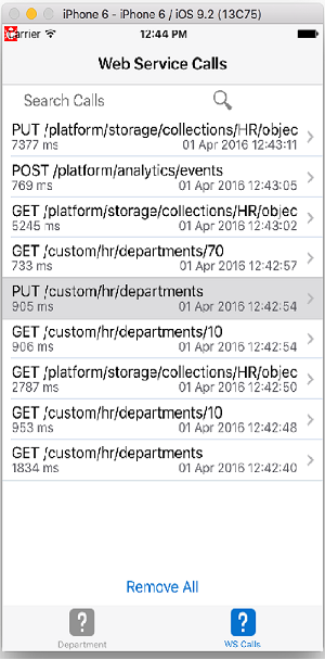

  7. MAFアプリケーションをデプロイして、Webサービス・コールを検査できるアプリケーション機能を表示します(図31-18を参照)。
    図31-18 RESTコールの表示
  8. リスト内のいずれかのRESTコールをクリックして、すべてのリクエストとレスポンスの詳細を表示できます。
