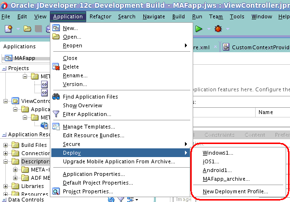

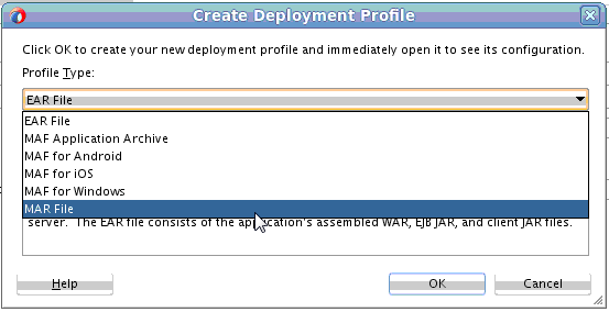

デプロイメント・プロファイルを作成するには:
  1. 「アプリケーション」→「デプロイ」を選択します。
  2. 「新規デプロイメント・プロファイル」を選択します。
  3. 図28-6に示すように、ターゲットにするプラットフォームのプロファイルを「プロファイル・タイプ」ドロップダウン・リストから選択します。
  4. プロファイルのデフォルト名をそのまま使用するか、新しい名前を入力します。「OK」をクリックします。
  5. 必要な場合は、「オプション」ページと「アプリケーション・イメージ」ページを適宜使用して、「OK」をクリックします。
    図28-6 「デプロイメント・プロファイルの作成」ウィザード
    この図は周囲のテキストで説明しています

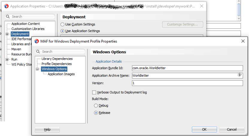

ウィザードが完了すると、JDeveloperによってデプロイメント・プロファイルが作成され、デプロイメント・プロファイルのプロパティ・エディタが開きます。
表28-1に、デプロイメント・プロファイルのプロパティ・エディタのMAFに固有のページ(表28-1を参照)をリストします。
表28-1 MAF固有のデプロイメント・プロファイル・ページ
ページ 機能
iOSオプション
iOSデバイスまたはiOSシミュレータにデプロイされるアプリケーションの設定を変更できます。
Androidオプション
AndroidデバイスまたはAndroidエミュレータにデプロイされるアプリケーションの設定を変更できます。
Windowsオプション
ユニバーサルWindowsプラットフォームにデプロイするアプリケーションの設定を変更できます。

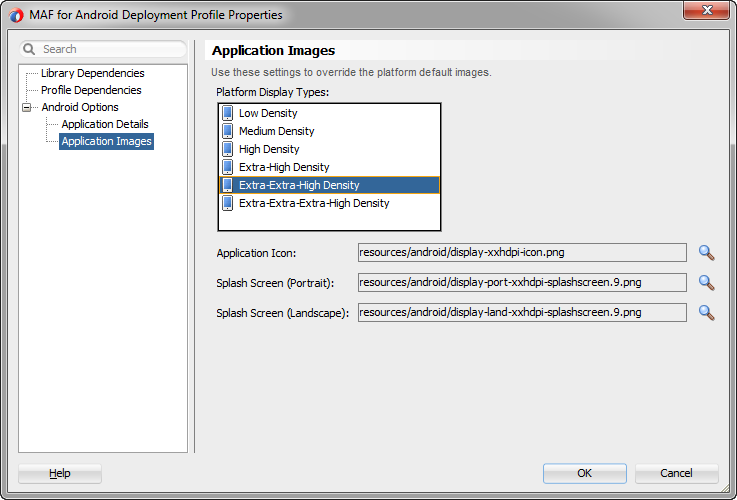

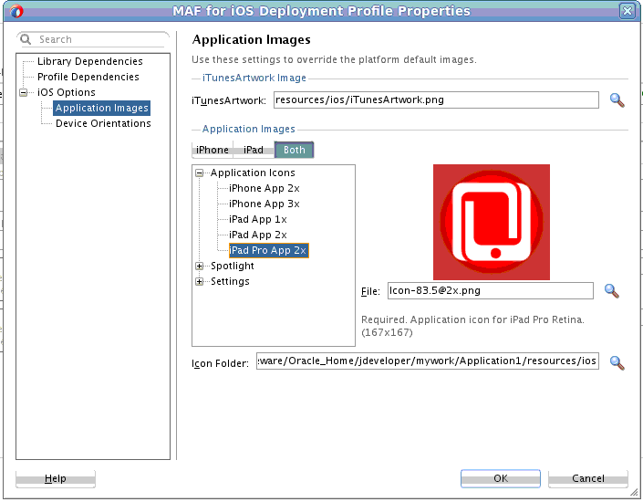

アプリケーション・イメージ
適切なグラフィックス・ファイルを追加することで、アプリケーションにカスタム・アイコンを割り当てられます。

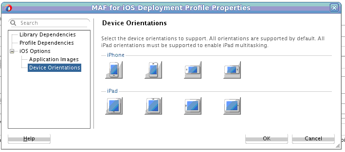

デバイスの向き
アプリケーションの表示をデバイスの特定の向きに制限できます。このページはiOSデプロイメント・プロファイルのみに使用されます。

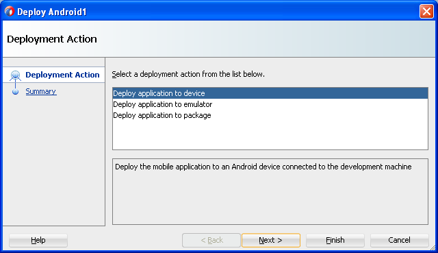

28.3 Androidアプリケーションのデプロイ
MAFには、すぐに使用できるデプロイメント・プロファイル(Android1)が用意されており、これによってMAFアプリケーションがデプロイされます。このすぐに使用できるデプロイメント・プロファイルを使用するか、またはその他のデプロイメント・プロファイルを1つ以上作成して、MAFアプリケーションをAndroidプラットフォームにデプロイできます。デプロイメント・プロファイルを使用すると、MAFアプリケーションをデバッグ・モードまたはリリース・モードでAndroidデバイス、エミュレータまたはパッケージ(.APK)にデプロイできます。この最後のオプションは、アプリケーション・マーケットプレイス(Google Playなど)を介してエンド・ユーザーにアプリケーションを公開する必要がある場合に使用します。
ヒント:
「コマンド行からのMAFアプリケーションのデプロイ」で説明されているように、「デプロイメント・アクション」ダイアログのかわりに、OJDeployコマンド行ツールを使用してモバイル・アプリケーションをAndroidプラットフォームにヘッドレス・モードでデプロイすることもできます。
28.3.1 Androidデプロイメント・プロファイルの作成方法
デプロイメント・プロファイルによって、Androidデバイスまたはエミュレータへのアプリケーション・デプロイメントのためのテンプレートまたはAndroidアプリケーション・パッケージ(.apk)・ファイルとしてアプリケーションを作成するためのテンプレートが作成されます。

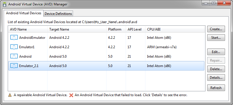

『Oracle Mobile Application Frameworkのインストール』のAndroid SDKのインストール方法に関する項の説明に従って、Android SDKをダウンロードしてインストールします。
Androidエミュレータにデプロイする場合は、Android開発者のWebサイト(http://developer.android.com/tools/devices/index.html)で入手可能な「Managing Virtual Devices」の説明に従い、Android Virtual Device Managerを使用して各エミュレータ・インスタンスの仮想デバイスを作成する必要があります。

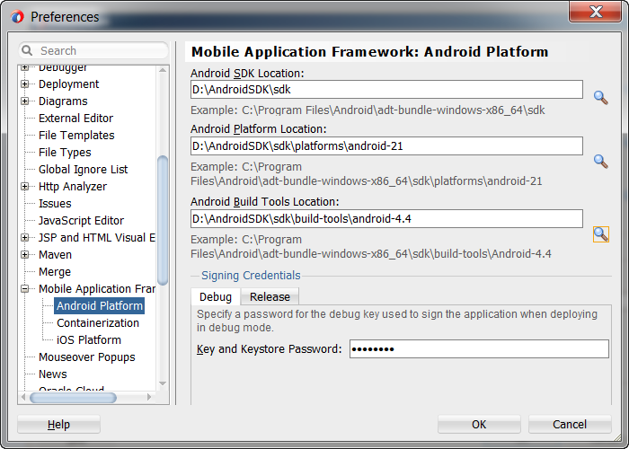

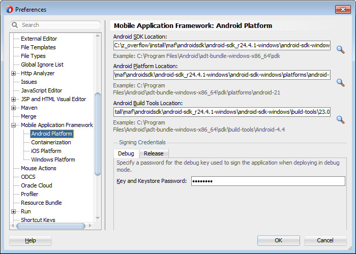

また、AndroidプラットフォームSDKのMAFのプリファレンス(「ツール」→「プリファレンス」→「モバイル・アプリケーション・フレームワーク」→「Android」プラットフォームを選択してアクセス)を、Android SDKパッケージのダウンロードの一部であるSDK、プラットフォームおよびビルド・ツールの場所に設定する必要があります。図28-7には、これらの場所が示されています。
注意:
デプロイメントを有効にするには、「Androidビルド・ツール・ロケーション」フィールドがビルド・ツールの場所、aaptファイル(Windowsシステム上のappt.exe)を参照している必要があります。
MAFは、開発コンピュータにインストールされている最新バージョンのbuild-toolsディレクトリを「Androidビルド・ツール・ロケーション」フィールドに入力します。

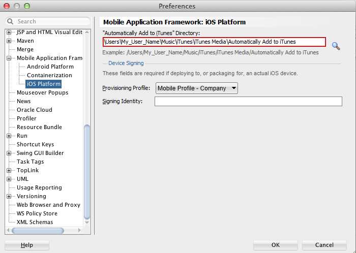

次の例は、iTunes Mediaフォルダの場所をオーバーライドする方法を示しています。
 ./jdev -J-Doracle.adfmf.framework.dt.preferences.PlatformSDKsPrefs.iOSiTunesDir="/Users/<my_username>/Music/iTunes/iTunes Media/Automatically Add to iTunes.localized"
コマンド行からiOSのプリファレンスを設定するために使用できる起動パラメータは次のとおりです。
  • oracle.adfmf.framework.dt.preferences.PlatformSDKsPrefs.iosProvisioningProfileName
  • oracle.adfmf.framework.dt.preferences.PlatformSDKsPrefs.iosProvisioningProfileTeamName
  • oracle.adfmf.framework.dt.preferences.PlatformSDKsPrefs.iOSiTunesDir
  • oracle.adfmf.framework.dt.preferences.PlatformSDKsPrefs.iosCertificate

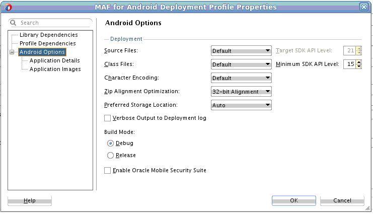

28.3.1.3 デプロイメント・オプションの設定
「Androidオプション」ページでは、javacコンパイラ・ツールのオプションで渡される値、zipalignオプションおよびAndroid APIレベルを設定できます。
R.javaファイルと.classファイルのJDK互換性レベルを設定するには:
  1. 「ソース・ファイル」ドロップダウン・リストからJDK互換性レベルを選択します。この値は、デプロイメントでjavacツールを実行し、javac -sourceオプションを使用してR.java (アプリケーション・リソースの参照用にAndroidによって生成されたファイル)をコンパイルする際に指定されます。
    R.javaの詳細は、Android開発者のWebサイト(http://developer.android.com/guide/topics/resources/accessing-resources.html)で入手可能な「Accessing Resources」を参照してください。
  2. 「クラス・ファイル」ドロップダウン・リストから、コンパイルされた.classファイルのJDKバージョンの互換性を選択します。この値は、デプロイメントでjavacツールを実行し、javac -targetオプションを使用してR.javaファイルをコンパイルする際に指定されます。
  3. 「ターゲットSDK APIレベル」には、アプリケーションが実行されるターゲットAPIレベルが表示されます。この値は変更できません。詳細は、Android開発者のWebサイト(http://developer.android.com/guide/topics/manifest/manifest-intro.html)で入手可能な「The AndroidManifest.xml File」で、<uses-sdk>属性の説明を参照してください。
  4. 「最小SDK APIレベル」ドロップダウン・リストから、アプリケーションが実行できる最小APIレベルを選択します。最小(デフォルト)値は15で、これはAndroid 4.0.3プラットフォームに対応します。最小SDKのバージョンを上げると、旧バージョンのAndroidを実行しているデバイスをアプリケーションのインストール対象から除外できます。
  5. 「文字エンコーディング」ドロップダウン・リストから、コンパイラがASCII文字セット以外の文字を解釈する方法を制御するネイティブエンコーディング名を選択します。デフォルトは、UTF-8です。
ZIP位置合せオプションを設定するには:
バイト位置合せ(32ビットまたは64ビット)を選択します。32ビット(デフォルト)を選択すると、4バイト境界の位置合せが提供されます。
デプロイ済モバイル・アプリケーションの優先記憶域の場所を設定するには:
デフォルトでは、モバイル・アプリケーションは、JDeveloperからデバイスにデプロイされた後またはGoogle Playなどのアプリケーション・マーケットプレイスからダウンロードされた後、Androidデバイスの内部記憶域に格納されます。「優先記憶域の場所」ドロップダウン・リストから使用可能な次のオプションでは、モバイル・アプリケーションの優先記憶域の場所を指定できます。
  • 内部: モバイル・アプリケーションをデバイスの内部記憶域に強制的にインストールします。
  • 外部: アプリケーションをデバイスのSDカードにインストールできます。ただし、Androidシステムは、SDカードにアプリケーションをインストールできないことを検出した場合(たとえば、SDカードがマウントされていない場合や、SDカードは存在するものの十分な領域がない場合)、かわりにアプリケーションをデバイスの内部記憶域にインストールします。モバイル・デバイス・ユーザーは、システム設定を使用して、内外の記憶域間でアプリケーションを移動できます。
  • 自動: アプリケーションをデバイスの外部記憶域または内部記憶域にインストールできることを指定します。モバイル・デバイス・ユーザーは、システム設定を使用して、内外の記憶域間でアプリケーションを移動できます。
「外部」オプションまたは「自動」オプションを選択すると、デプロイメント・フレームワークによってAndroidManifest.xmlファイルの<manifest>要素がandroid:installLocation属性、および"preferExternal"または"auto"という値で更新されるようにすることができます。AndroidManifest.xmlファイルにこの属性を入力すると、モバイル・アプリケーションを外部SDカードまたは内部記憶域に格納できます。詳細は、Android開発者のWebサイト(http://developer.android.com/guide/topics/data/install-location.html)またはAndroid SDKのドキュメントから入手できる『Data Storage Guide』の「App Install Location」を参照してください。
ロギング・レベルを設定するには、次のようにします。
Androidデプロイメントに「詳細出力」を選択して、.apkのビルド時にデプロイメントによって起動される各コマンド行ツールによって提供される全出力をログに記録します。このオプションを選択しないと、デプロイメントですべての出力がログに記録されません。

デバッグ・モードのキー・オプションを構成するには:

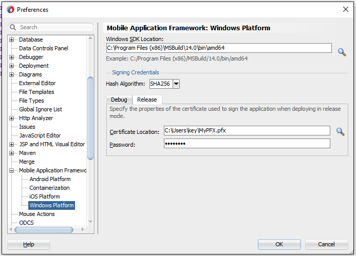

  1. 「ツール」→「プリファレンス」→「モバイル・アプリケーション・フレームワーク」を選択します。
  2. 「プラットフォーム」を選択します。
  3. 「デバッグ」タブ(図28-8を参照)を選択します。
    図28-8 デバッグ・デプロイメントの構成
    この図は周囲のテキストで説明しています
  4. 「キーとキーストア・パスワード」フィールドに、デバッグ・デプロイメントに必要なキーストア・ファイルとキーを作成するためにデプロイメントで使用されるパスワードを入力します。Androidデバイスまたはエミュレータへのデプロイメント用のキーストアとキーファイルを生成するこのパスワードには、6文字以上の長さであれば、任意の値を指定できます。デフォルトのパスワードはAndroidです。
リリース・モードのキー・オプションを構成するには:
  3. 「リリース」タブを選択して、次を定義します。
    • キーストアの場所: 配布するアプリケーションの署名に使用する秘密鍵を含むキーストアのディレクトリを入力、参照および取得します。
    • キーストア・パスワード: キーストアのパスワードを入力します。このパスワードを使用すると、物理ファイルにアクセスできます。
    • キーの別名: キーの別名を入力します。これはkeytoolの-alias引数に使用する値セットです。別名の最初の8文字のみが使用されます。
    • キー・パスワード: キーのパスワードを入力します。このパスワードを使用すると、キーストア内のキー(別名によって識別される)にアクセスできます。

Androidビルド・モードを設定するには:
  1. 「Androidプラットフォーム」ページで、ビルド・モードとして「デバッグ」または「リリース」を選択します。
    • アプリケーションの開発やテスト(JavaやJavaScriptのデバッグなど)を行う際は「デバッグ」を選択します。このオプションを使用すると、秘密鍵を提供しなくても、Androidプラットフォーム上でアプリケーションをデプロイできます。Androidエミュレータまたはテスト用のAndroidデバイスにアプリケーションをする場合は、このオプションを使用します。「JavaコードおよびJavaScriptのデバッグを有効にする方法」も参照してください。
      注意:
      デバッグ・キーストアおよびキーで署名されたアプリケーションは公開できません。デバッグ・キーストアおよびキーは、テストのみに使用され、エンド・ユーザーへのアプリケーションの公開には使用できません。
    • アプリケーションを公開する準備ができた場合は、「リリース」を選択します。このオプションは、アプリケーション・マーケットプレイス(Google Playなど)にアプリケーションを公開する準備ができた場合に使用します。
      ヒント:

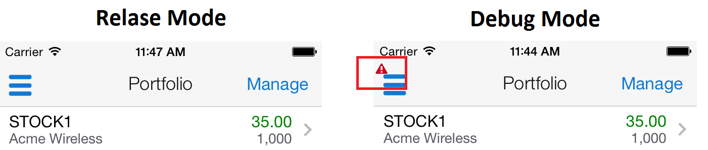

      アプリケーションのパフォーマンスをテストするには、デバッグ・モードではなくリリース・モードを使用します。
  2. 「OK」をクリックします。

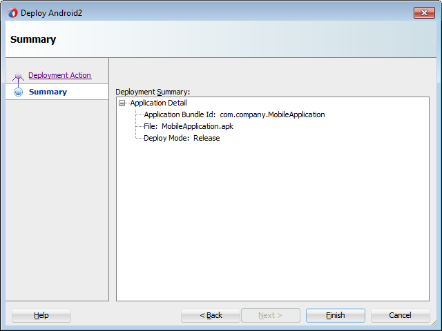

    デバッグ・モードまたはリリース・モードで.apkファイルが署名された後は、デバイスまたはエミュレータにデプロイできます。実行時に、MAFは、図28-9に示すように、赤の三角形内に感嘆符で表されるデバッグ・シンボルを重ねることで、アプリケーションがデバッグ・モードでデプロイされたことを示します。

28.3.1.6 Androidアプリケーションへのカスタム・イメージの追加方法
様々なサイズや解像度のAndroidデバイスでMAFアプリケーション・アイコンを正しく表示できるようにするには、同じイメージの低、中、高、超高、超超高密度および超超超高密度バージョンが必要です。MAFは、これらの表示要件を満たすデフォルトのOracleイメージを提供します。ただし、アプリケーションでカスタム・アイコンが必要とされる場合は、「アプリケーション・イメージ」ページ(図28-10を参照)を使用して、アプリケーション・アイコンとスプラッシュ画面用のPNG形式のイメージを選択することで、デフォルト・イメージをオーバーライドできます。スプラッシュ画面には、縦向きと横向きのイメージを追加できます。カスタム・イメージ・ファイルを追加しない場合は、デフォルトのOracleアイコンが使用されます。MAFでは、Androidのデフォルトのスプラッシュ・スクリーン用に9-patchイメージが提供されています。9-patchイメージは、イメージのどのエリアが拡張され、どのエリアが拡張されないかを示します。これらのイメージは、イメージ内の指定された部分(デフォルトのMAFスプラッシュ・スクリーンのイメージ内のロゴや著作権表示など)の整合性を維持しながら、任意のサイズに合うように拡張できます。
カスタム・イメージを作成するには、『Iconography』ドキュメントを参照してください。このドキュメントは、Android開発者のWebサイト(http://developer.android.com/design/style/iconography.html)にあります。
図28-10 Androidアプリケーション用のカスタム・イメージの設定
この図は周囲のテキストで説明しています
始める前に:
Androidテーマに適しており、複数の画面タイプをサポートできるディメンション、密度およびコンポーネントを使用するPNG、JPEGまたはGIFファイル形式のイメージを取得します。詳細は、Android開発者のWebサイト(http://developer.android.com/guide/practices/screens_support.html)で入手可能な「Supporting Multiple Screens」を参照してください。
カスタム・イメージを追加するには:
  1. 「アプリケーション・イメージ」をクリックします。
  2. 「参照」機能を使用して、プロジェクト・ファイルからスプラッシュ画面およびアイコン・イメージ・ファイルを選択します。図28-10は、低密度、中密度、高密度、超高密度、超超高密度、超超超高密度のディスプレイを装備するデバイスでの表示用にアプリケーションで使用されるアプリケーション・アイコンのイメージ、および縦向きのスプラッシュ画面用のイメージを選択する様子を示しています。
  3. 「OK」をクリックします。

  • デプロイメント・プロファイルの「Androidオプション」ページで、次を行います。
    1. 「デバッグ」が選択されていることを確認します。
    2. 「OK」をクリックします。
    注意:
    「Androidプラットフォーム」プリファレンス・ページは、デバッグ・モードのデプロイメント用のキーストアとキーの生成に使用されるパスワードで構成する必要があります。詳細は、「Android署名オプションの定義」を参照してください。

    エミュレータは、Android Virtual Device Manager(図28-11を参照)またはコマンド行を使用して起動できます。コマンド行から起動する場合は、toolsディレクトリ(Android\android-sdk内)に移動し、emulator -avdに続けてエミュレータ名を入力することで(例: -avd AndroidEmulator1)、エミュレータを起動します。
    注意:
    デプロイメント時にはAndroidエミュレータを1つのみ実行できます。
    図28-11 Android Virtual Device Managerを使用したエミュレータの起動
    この図は周囲のテキストで説明しています
アプリケーションをAndroidエミュレータにデプロイするには:
  1. 「アプリケーション」→「デプロイ」を選択し、Androidデプロイメント・プロファイルを選択します。
  2. 「アプリケーションのエミュレータへのデプロイ」→「次へ」を選択します。
  3. 「サマリー」ページ(図28-6を参照)をレビューし、「戻る」を選択して別のデプロイメント・アクティビティを選択するか、「終了」を選択します。「サマリー」ページには、デプロイメント・プロファイルの次のパラメータが表示されます。
    • アプリケーション・バンドルID: アプリケーションを特定する、Java言語のような一意のパッケージ名。
      これは、使用するデプロイメント・プロファイルの「アプリケーションの詳細」ページの「パッケージ名」フィールドの値に対応しています。
      注意:
      図28-12の「サマリー」ページには、アプリケーション・バンドルIDが、エミュレータへのデプロイメントの成功に必要なリバースパッケージ書式であることが示されています。リバースパッケージ書式に従わないアプリケーションをデプロイすると、エミュレータが停止して、デプロイメントを完了できなくなります。
    • ファイル: Androidターゲットにデプロイされる.apkの名前。
    • デプロイ・モード: ビルド・モード。この値は、デプロイメント・プロファイルに設定されている値に応じて、「リリース」と「デバッグ」のいずれかになります。
    図28-12 Androidエミュレータ・デプロイメントのサマリー

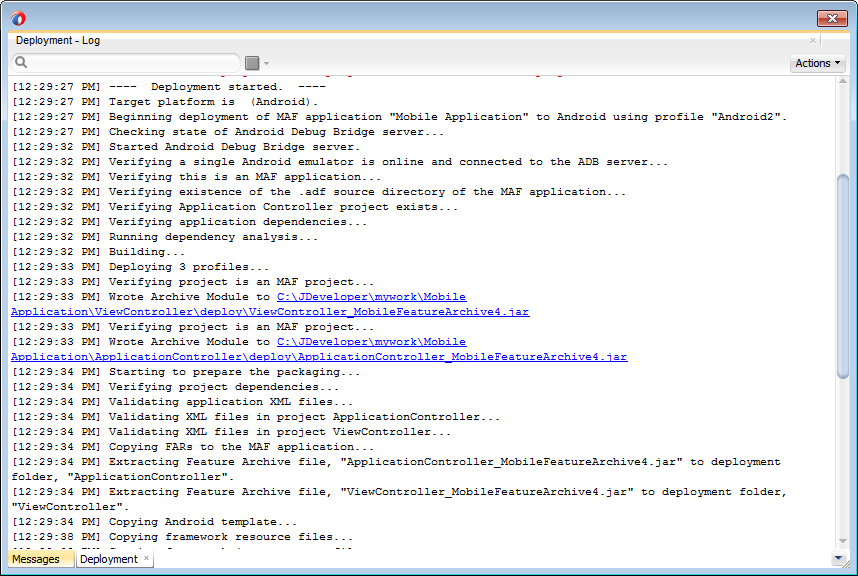

  4. デプロイメント・ログをレビューします(図28-13を参照)。デプロイメント・ログには、デプロイヤがAndroidエミュレータの実行中インスタンスを検出し、Androidデバッグ・ブリッジ・サーバーを起動したことが示されます。「Androidデバッグ・ブリッジの使用方法に関する必知事項」も参照してください。

28.3.3 Androidデバイスへのアプリケーションのデプロイ方法
モバイル・アプリケーションは、API 15以降(プラットフォーム4.0.3)で動作するAndroidデバイスに直接デプロイできます。
始める前に:
Androidデバイスに直接デプロイするためには、JDeveloperをホストする開発コンピュータにデバイスを接続し、そのデバイスを開発モードに設定して、USBデバッグを有効にします。詳細は、『Oracle Mobile Application Frameworkのインストール』のAndroidデバイスの設定方法に関する項を参照してください。
「Androidオプション」ページで、ビルド・モードとして「デバッグ」を選択します。「Androidプラットフォーム」のプリファレンス・ページでデバッグ署名資格証明が構成されていることを確認します。詳細は、「アプリケーションの詳細オプションの設定」を参照してください。
Androidデバイスにアプリケーションをデプロイするには:
  2. 「アプリケーションのデバイスへのデプロイ」→「次へ」を選択します。
  3. 「サマリー」ページをレビューします。「戻る」または「次へ」をクリックします。
  4. 「終了」をクリックします。

デプロイメント・プロファイルの「Androidオプション」ページで、ビルド・モードとして「リリース」を選択します。

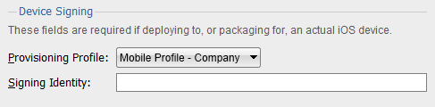

「iOSプラットフォーム」のプリファレンス・ページには、開発コンピュータでのプロビジョニング・プロファイルの場所と署名アイデンティティの名前のフィールドが含まれています。アプリケーションを配布パッケージにデプロイしたり、デバイスとの同期のためにiTunesにデプロイする場合は、これらのパラメータを定義する必要があります。署名アイデンティティはアプリケーションのコード署名に使用します。Xcodeで開発用証明書が必要な場合、証明書とその公開鍵はメンバー・センターに格納され、署名アイデンティティ(公開鍵と秘密鍵を保持する証明書)は開発者のキー・チェーンに格納されます。この秘密鍵がないとコード署名できません。
注意:
モバイル・アプリケーションをiOSシミュレータにデプロイする場合は、署名アイデンティティとプロビジョニング・プロファイルのいずれも不要です。
署名オプションを設定するには:
  1. 「JDeveloper」→「プリファレンス」→「モバイル・アプリケーション・フレームワーク」→「iOSプラットフォーム」を選択します。
  2. 「プロビジョニング・プロファイル」ドロップダウン・リストからプロビジョニング・プロファイルを選択します。
  3. 「署名アイデンティティ」フィールドに、コードの作成者(開発者や会社など)を特定する開発者または配布証明書の名前を入力します。証明書の名前は、Keychain Accessユーティリティ(Applicationsフォルダからアクセス)を使用して表示できます。Keychain Accessユーティリティから名前全体をコピーしてください。このフィールドに入力された名前は、次の例のように表示されます。

28.4.1.3 iOSアプリケーションへのカスタム・イメージの追加
「アプリケーション・イメージ」ページでは、アプリケーション・アイコンおよびアートワークに使用されるデフォルトのOracleイメージをカスタム・イメージでオーバーライドして、アプリケーションを再ブランディングできます。図28-17に示されているこのページのオプションでは、様々な状況、デバイスの向きおよびデバイスの解像度で使用されるカスタム・イメージの場所を入力できます。iOSアプリケーション・アイコン・イメージの詳細は、『iOS Human Interface Guidelines』の「Icon and Image Design」セクションを参照してください。このドキュメントは、iOS開発者ライブラリ(http://developer.apple.com/library/ios/navigation/)から入手できます。
注意:
すべてのイメージはPNG形式であることが必要です。
カスタム・イメージを追加するには:
  1. 「アプリケーション」→「アプリケーション・プロパティ」→「デプロイメント」を選択します。
  2. 「デプロイメント」ページで、iOSデプロイメント・プロファイルをダブルクリックします。
  3. iOS用デプロイメント・プロファイルのプロパティ・エディタの左側にあるツリーから、「iOSオプション」→「アプリケーション・イメージ」を選択します。
  4. 「参照」を選択し、アイコン・イメージを選択して、iTunesによって.ipaファイルに割り当てられるデフォルトのAppleイメージをオーバーライドします。このイメージはすべてのアプリケーションに必要とされ、iPhoneアプリケーションとiPadアプリケーションのどちらも512 x 512ピクセルであることが必要です。詳細は、「iTunesアートワークに関する必知事項」を参照してください。
  5. 使用可能なイメージ・タイプをツリーに表示するデバイス・タイプを選択します。デフォルトでは、MAFはiPadおよびiPhoneデバイスで使用可能なすべてのイメージ・スタイルおよびイメージ・タイプを表示します。ただし、図28-17に示すように、デバイス・タイプを選択して選択を絞り込むことができます。「アイコン・フォルダ」フィールドには、MAFによって、これらのイメージ・ファイルが格納されている、アプリケーションのResourcesディレクトリ内の場所が表示されます。
    図28-17 アプリケーション・イメージの選択
    このイメージについては周囲のテキストで説明しています。
  6. ツリーからイメージ・タイプを選択します。
  7. 別のイメージを選択するには、「ファイル」フィールドで「参照」を選択します。このイメージ・ファイルは、現在のアプリケーション内に存在する必要があります。
    デプロイメント時に、JDeveloperはカスタム・イメージ・ファイルをデプロイメント・プロファイルにコピーし、その名前をデフォルト・イメージの名前に一致するように変更します。
  8. 「OK」をクリックします。

28.4.1.5 表示をデバイスの特定の向きに制限する方法
デフォルトでは、MAFは、iPhoneとiPadの両方ですべての向きをサポートしています。たとえば、iPads上で上下逆の縦向きでのみ表示する必要があるアプリケーションでは、「デバイスの向き」ページ(図28-19を参照)を使用して、アプリケーションの回転をこれらの向きのみに制限できます。
図28-19 デバイスの向きの選択
この図は周囲のテキストで説明しています
アプリケーションの表示をデバイスの特定の向きに制限するには:
  1. 「デバイスの向き」を選択します(図28-19を参照)。
  2. 表28-3にリストされた向きの中から、不要な向きをすべて消去します。デフォルトでは、MAFは、これらすべてのデバイスの向きにデプロイします。デフォルトでは、これらの向きがすべて選択されています。

28.4.1.6 デバイスの向きを選択解除する場合の処理
デバイスの向きを選択解除すると、ソース.plistファイルが更新されます。
iPadマルチタスキングを有効にするには、すべてのiPadの向きをサポート(選択)する必要があります。iPadマルチタスキングが有効な場合は、分割表示モードなどの機能を互換性のあるiOSデバイスで使用できます。

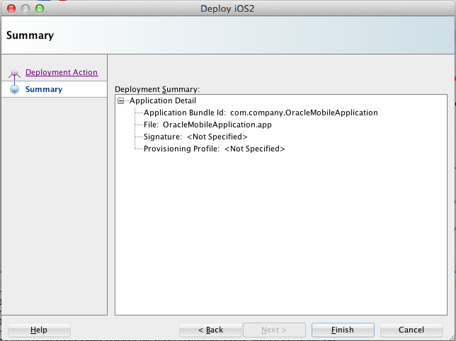

  3. 「サマリー」ページ(図28-20を参照)をレビューします。このページには、次の値が表示されます。「終了」をクリックします。
    • アプリケーション・バンドルID: iOS Provisioning Portalから生成されたバンドル・シードが先頭に付加されたJava言語のようなパッケージ名(com.<organization name>.<application name>)を含む一意の名前。
    • ファイル: iOSターゲットにデプロイされる最終イメージのファイル名。
    • シグネチャ: アプリケーションを作成した開発者または会社。「iOSプラットフォーム」のプリファレンス・ページでこの値が構成されていない場合、「サマリー」ページには<指定なし>と表示されます。
    • プロビジョニング・プロファイル: 1つ以上の開発用証明書とデバイスをアプリケーションIDと関連付けるプロビジョニング・プロファイルの名前。「iOSプラットフォーム」のプリファレンス・ページでこの値が構成されていない場合、「サマリー」ページには<指定なし>と表示されます。
    注意:
    iOSシミュレータへのデプロイメントでは、署名アイデンティティとプロビジョニング・プロファイルの値を定義する必要はありません。このデプロイメント・シナリオでは、「サマリー」ページでこれらの値について<指定なし>と表示されます。

28.4.3 iOSデバイスへのアプリケーションのデプロイ方法
「デバイスとの同期のためにiTunesにデプロイ」オプションを使用すると、モバイル・アプリケーションをデバッグおよびテスト用のiOSデバイスにデプロイできます。iOSデバイスまたは配布サイトへのデプロイメントには、iOS Developer ProgramまたはiOS Developer Enterprise Programへのメンバーシップが必要です。詳細は、https://developer.apple.com/programs/を参照してください。
始める前に:
JDeveloperからiOSデバイスにアプリケーションを直接デプロイすることはできません。アプリケーションは、Apple iTunesのApplicationsフォルダからデプロイする必要があります。そのためには、次のタスクを実行する必要があります。
  • Apple iTunesを開発コンピュータにダウンロードし、それを1回以上実行して、必要なフォルダとディレクトリを作成します。
  • 「iOSプラットフォーム」のプリファレンス・ページで、Automatically Add to iTunesフォルダの場所(アプリケーションのデプロイメントに使用される場所)を設定します(図28-21を参照)。
    ヒント:
    ユーザーのホーム・ディレクトリ(/Users/<username>/Music/iTunes/iTunes Media/Automatically Add to iTunes.localized)は、iTunes Mediaフォルダのデフォルト・ディレクトリですが、このフォルダの場所は次のように変更できます。

    また、iOSプラットフォームの設定ページでも場所を更新する必要があります。
    図28-21 iTunes Mediaフォルダの場所の設定
    この図は周囲のテキストで説明しています
  • プロビジョニング・プロファイルおよび署名アイデンティティの名前と場所を「iOSプラットフォーム」のプリファレンス・ページで入力します。iOS Provisioning Portalによって、iOSデバイスへのデプロイメントまたはApp Storeや内部ダウンロード・サイトへの.ipaファイルの公開に必要な証明書とプロビジョニング・プロファイルが生成されます。

  • 図28-21に示すように、iOSプラットフォームの「プリファレンス」ページで、自動的にiTunesに追加ディレクトリの名前を入力します。
    ヒント:
    この場所を入力する前に、iTunesを1回以上実行します。「iOSデバイスへのアプリケーションのデプロイ方法」も参照してください。

  2. 「配布パッケージにデプロイ」を選択します。
  3. 「サマリー」ページをレビューします。このページには、次の値が表示されます。「終了」をクリックします。
    • シグネチャ: アプリケーションの作成者。デプロイメント・プロファイルの「iOSプラットフォーム」のプリファレンス・ページでこの値が構成されていない場合、「サマリー」ページには<指定なし>と表示されます。
    注意:
    .ipaファイルがiTunesで受け入れられるようにするには、「iOSプラットフォーム」のプリファレンス・ページでシグネチャとプロビジョニング・プロファイルの値を指定する必要があります。

  4. 「Windowsプラットフォーム」ダイアログに次の値を入力します(図28-24を参照)。
    • Visual StudioソフトウェアとともにインストールされるWindows SDKの場所。
    • アプリケーションの署名に使用する証明書の場所およびパスワード(必要な場合)。MAFアプリケーションをデバッグ・モードとリリース・モードの両方でデプロイする場合は、これを「デバッグ」ダイアログと「リリース」ダイアログの両方で実行します。
    • 「ハッシュ・アルゴリズム」フィールドは無視します。MAFでは使用しません。
    JDeveloperの「ツール」メニューから「Windowsプラットフォーム」ダイアログにアクセスするには、図28-24に示すように、「プリファレンス」、「モバイル・アプリケーション・フレームワーク」の順にクリックします。
図28-24 MAFアプリケーションをデプロイする場合の「Windowsプラットフォーム」の「プリファレンス」

  • アプリケーションがスプラッシュ画面でそのロゴをレンダリングするために使用するイメージ、およびユーザーのデバイスに表示されるアイコンを指定します。
デプロイメント・プロファイルの編集方法または作成方法の詳細は、「デプロイメント・プロファイルでの作業」を参照してください。各ダイアログで構成できるフィールドについて情報を得るために、デプロイメント・プロファイルのダイアログで「ヘルプ」をクリックします。

  1. JDeveloperのメイン・メニューから、「アプリケーション」→「デプロイ」→「Windows1」を選択します。
    ここで、「Windows1」は、Windows用MAFのデプロイメント・プロファイルです。
  2. 表示されるダイアログのリストから適切なデプロイメント・オプションを選択します。
  3. 「終了」をクリックします。

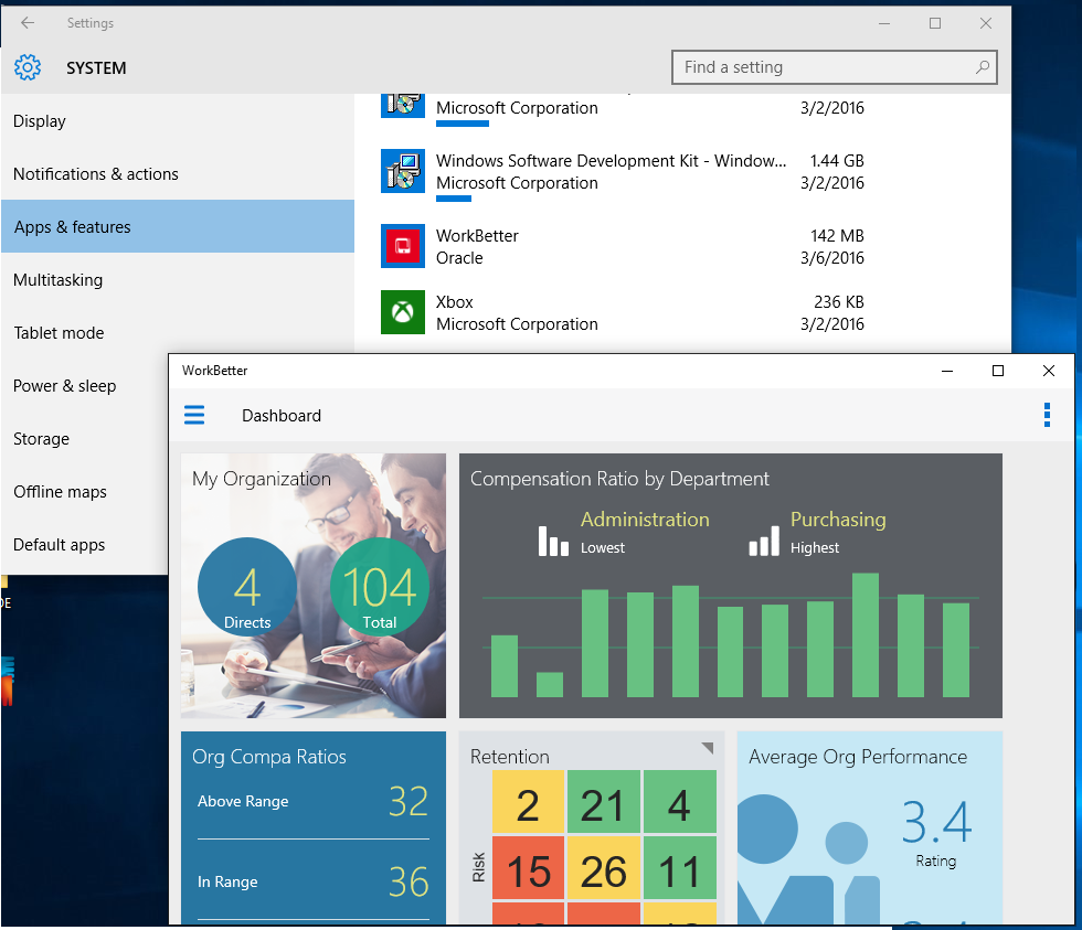

28.5.2 ユニバーサルWindowsプラットフォームへのMAFアプリケーションのデプロイ時に行われる処理
「アプリケーションのローカル・マシンへのデプロイ」オプションを選択した場合、MAFは、使用しているマシンにアプリケーションをデプロイし、そこにアプリケーションをインストールします。図28-25の前景は、リリース・モードでローカル・マシンにデプロイされたWorkBetterサンプル・アプリケーションの例です。図28-25の背景で、Windows 10マシンの「アプリと機能」ページのインストール済アプリケーション内にWorkBetterサンプル・アプリケーションがリストされていることがわかります。
デバッグ・モードでデプロイしたMAFアプリケーション画面の左上に赤いアイコンが表示され、アプリケーションがデバッグ・モードであることを示します。リリース・モードでデプロイしたアプリケーションと同様に、このアプリケーションはWindows 10の「アプリと機能」ページで表示およびアンインストールできます。
図28-25 Windowsローカル・マシンにリリース・モードでデプロイされたMAFアプリケーション

MafTemplate_*_Testディレクトリおよびファイルの名前は、「Windowsオプション」ダイアログで指定したバージョン番号とビルド・モードによって異なります(図28-26を参照)。このダイアログには、デプロイメント・プロファイルを編集するときにJDeveloperの「デプロイメント」ページからアクセスします。「デプロイメント」ページにアクセスするには、「アプリケーション」をクリックして「アプリケーションのプロパティ」をクリックします。
たとえば、バージョン番号として2を指定し、「デバッグ」ビルド・モードを選択した場合、ディレクトリ名はMafTemplate_2.0.0.0_x64_Debug_Testになります。バージョン番号が3で、リリース・ビルド・モードの場合は、MafTemplate_3.0.0.0_x64_Testディレクトリが生成されます。

クイック・デプロイメントでは、通常の完全なデプロイメントとは対照的に、デプロイメント・ステップをスキップすることでデプロイメント時間を短縮します。クイック・デプロイメントは、ファイルの新しい内容または変更された内容のみをエミュレータまたはシミュレータに渡します。
Androidエミュレータでクイック・デプロイメントを使用するには、「アプリケーションのエミュレータへのデプロイ」アクションを選択します。たとえば、Android2という名前のデプロイメント・プロファイルの場合は、「アプリケーション」メニューで「デプロイ」を選択し、「Android2」を選択してから、デプロイメント・アクションを選択します。詳細は、「AndroidエミュレータへのAndroidアプリケーションのデプロイ」を参照してください。iOSシミュレータでクイック・デプロイメントを使用するには、iOS2という名前のデプロイメント・プロファイルの場合、「アプリケーション」メニューで「デプロイ」を選択し、「iOS2」を選択してから、デプロイメント・アクションを選択します。詳細は、「iOSシミュレータへのiOSアプリケーションのデプロイ」を参照してください。
注意:
最初のデプロイメントは完全なデプロイメントです。クイック・デプロイメントは、最初の完全なデプロイメントの後で実行できます。
エミュレータまたはシミュレータにアプリケーションをデプロイすると、クイック・デプロイメント・セッション分析が開始されます。分析の結果によって、デプロイメントをクイック・デプロイメントにするか完全なデプロイメントにするかが決定されます。
クイック・デプロイメント・セッション分析は、アプリケーション・ファイルの変更を検出するために開始されます。アプリケーション・ファイルの変更を分析するMAFツールによってクイック・デプロイメントがトリガーされます。分析で同じデプロイメント・プロファイルを使用する前回のクイック・デプロイメント・セッションからデプロイメント・アーティファクトを見つけられない場合は、完全なデプロイメントがトリガーされます。
MAFでは、デプロイメント機能が簡略化されています。JDeveloperでアプリケーション・ファイルに変更を加えると、それらの変更は、エミュレータまたはシミュレータにデプロイされたアプリケーションに移動されるため、再デプロイメントの必要はありません。

エミュレータまたはシミュレータにアプリケーションをデプロイすると、クイック・デプロイメント・セッションが開始されます。セッションによって分析が実行され、デプロイメントをクイック・デプロイメントにするか完全なデプロイメントにするかが決定されます。
MAFクイック・デプロイメント・セッションと分析
クイック・デプロイメント・セッションは、次のように処理を進めます。
  • 最初のクイック・デプロイメント・セッション分析を実行します。
  • アプリケーション・ファイルへの次の変更を記録します。
    • 最後のクイック・デプロイメント・セッション以降の変更
    • 同じデプロイメント・プロファイルを使用するアプリケーションへの変更
  • 変更したファイルでクイック・デプロイメントがサポートされている場合は、クイック・デプロイメントのための次のようなステップが実行されます。そうでない場合は、フル・デプロイメントが行われます。
    • 変更したファイルをエミュレータまたはシミュレータにコピーします。
    • エミュレータまたはシミュレータでアプリケーションを再起動します。

28.7.1 機能アーカイブのデプロイメント・プロファイルの作成方法
「デプロイメント・プロファイルの作成」ダイアログを使用します(図28-27を参照)。
図28-27 MAF機能アーカイブ・ダイアログの作成
この図は周囲のテキストで説明しています
始める前に:
アプリケーションの適切な接続を作成します。FARは様々な接続要件を持つ様々なアプリケーションで使用できるため、接続ソースまたは標準化された実際の接続名を表す接続名を選択します。
機能アーカイブのデプロイメント・プロファイルを作成するには:
  1. ビュー・コントローラ・プロジェクトを右クリックし、「新規」→「デプロイ」→「新規デプロイメント・プロファイル」を選択します。
    注意:
    アプリケーションレベルの別個のデプロイメント・プロファイルを作成する必要はありません。
  2. 「デプロイメント・プロファイルの作成」ダイアログで「MAF機能アーカイブ」を選択します。
  3. プロファイル名を入力するか、デフォルトを受け入れて、「OK」をクリックします。

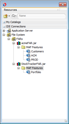

「デプロイメント・アクション」ダイアログを完了すると、MAFによって、「サマリー」ページに示されたパスにライブラリJARが作成されます。他のアプリケーションでこのJARを使用できるようにするには、最初に、図28-31に示す「リソース・パレット」(「MAFアプリケーションでのFARコンテンツの使用方法」で説明)で機能アーカイブJARの場所への接続を作成し、これを使用可能にする必要があります。図28-31は、ファイル・システム接続によりモバイル・アプリケーションで使用可能となる機能アーカイブを示しています。
図28-31 「リソース・パレット」のデプロイされた機能アーカイブJAR
この図は周囲のテキストで説明しています

  1. 「アプリケーション」→「デプロイ」→「新規デプロイメント・プロファイル」をクリックします。
  2. 「デプロイメント・プロファイルの作成」ダイアログで、「MAFアプリケーション・アーカイブ」を選択し、「OK」をクリックします(図28-32を参照)。

iOSでは、「デバイス署名オプションの設定」で説明されているように、iOSプラットフォームのプリファレンス・ページでプロビジョニング・プロファイルの名前も選択する必要があります。

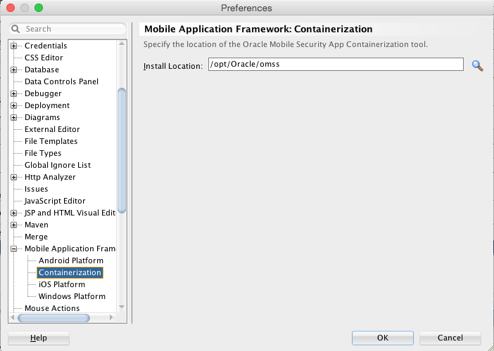

Oracle Mobile Security Suiteを使用してアプリケーションをコンテナ化する手順:
  2. 「コンテナ化」を選択します。
  3. 図28-41に示すように、「参照」アイコンをクリックし、ローカル・ファイル・システムでモバイル・セキュリティ・アプリケーション・コンテナ化ツールのインストール場所を探します。
    図28-41 コンテナ化ツールの場所の指定
  4. 「OK」をクリックしてコンテナ化ツールを選択します。
  5. 「アプリケーション」→「アプリケーション・プロパティ」→「デプロイメント」を選択します。
  6. 「デプロイメント」ページで、デプロイメント・プロファイルをダブルクリックしてから、「オプション」を選択します。
  7. 「iOSオプション」ページの下部で、「Oracleモバイル・セキュリティ・スイートの有効化」を選択します。
