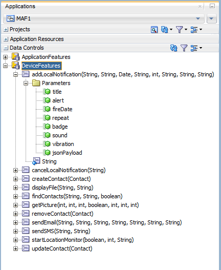

モバイル・アプリケーション・フレームワークには、即時利用可能な2つのデータ・コントロール(DeviceFeaturesデータ・コントロールとApplicationFeaturesデータ・コントロール)が付属しています。JDeveloperの「データ・コントロール」パネル内に表示されるDeviceFeaturesデータ・コントロールを使用すると、データ・コントロールの主なデータ属性を(テキスト)フィールドとして、またデータ・コントロールの操作をコマンド・オブジェクト(ボタン)として、アプリケーションにドラッグ・アンド・ドロップできます。これらのドラッグ・アンド・ドロップ・アクションによって、アプリケーション内のELバインディングおよび作成されるコントロールに適したプロパティが生成されます。バインディングは、データ・コントロール・ソースを指すために、DataControls.dcxファイルによって表され、ページ・バインディングによって、特定のページの参照がデータ・コントロールにリンクされます。ApplicationFeaturesデータ・コントロールの詳細は、「MAF AMXコンテンツによるカスタムSpringboardアプリケーション機能に関する必知事項」を参照してください。

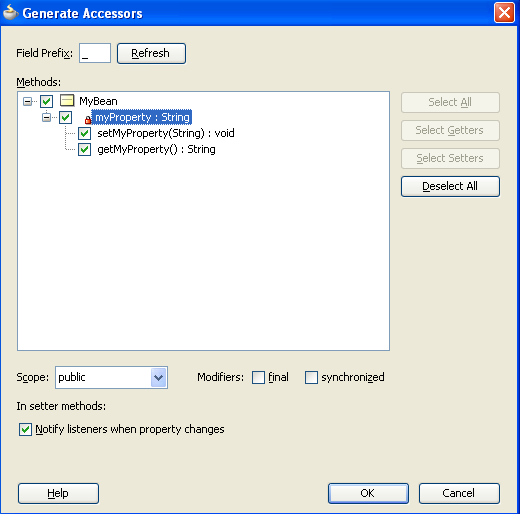

EL式を編集可能コンポーネントのvalue属性に使用している場合は、そのコンポーネントに対応するsetメソッドが必要です。そうでないと、EL式は読取り専用と評価され、値の更新は許可されません。
たとえば、ページにinputTextコンポーネント(IDはit1)があり、その値が#{myBean.inputValue}に設定されているとします。inputText値を更新するには、myBeanマネージドBeanに次のようなgetメソッドとsetメソッドが必要です。
    public void setIt1(RichInputText it1) {
        this.it1 = it1;
    public RichInputText getIt1() {
        return it1;

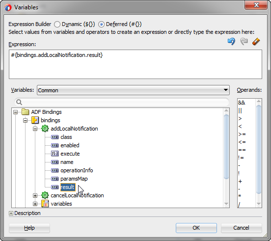

    図16-1は、「ADFマネージドBean」カテゴリからEL式を作成する方法の例を示しています。ただし、EL式は、「式ビルダーのカテゴリについて」で説明されているどのカテゴリからも作成できます。
    図16-1 「式ビルダー」ダイアログ
    この図は周囲のテキストで説明しています
    ヒント:
    EL式を作成する正しい構文の使用の詳細は、http://www.oracle.com/technetwork/java/index.htmlのJava EEチュートリアルを参照してください。

16.3.6 式ビルダーのカテゴリについて
MAF AMXページの式ビルダーでは、次のカテゴリを使用できます。
16.3.6.1 バインディング・カテゴリについて
この項では、バインディング・カテゴリで使用できるオプションを示します。bindingsノードとdataノードは、同じ一連のサポートされているバインディングとプロパティを表示します。表16-5に、使用できるバインディング・タイプと、各バインディング・タイプでサポートされるプロパティをリストします。securityContextノードは次のプロパティをサポートしています。

表16-5 サポートされるバインディング・タイプ
バインディング・タイプ プロパティ
accessorIterator
class
currentRow: dataProvider
name
rangeSize

    このエディタを使用して管理プロパティを宣言することはできますが、対応するコードはJavaクラスで生成されません。適切なタイプのプライベート・メンバー・フィールドを作成し、コード・エディタのポップアップ・メニューの「アクセッサの生成」メニュー項目を選択して、これらのBeanプロパティに対応するgetおよびsetメソッドを生成することにより、コードを追加する必要があります。

マネージドBeanを作成する際、Javaファイルを生成するよう選択すると、指定された名前とデフォルト・コンストラクタを使用してスタブ・クラスが自動的に作成されます。次の例に、ビュー・パッケージに格納されたMyBeanクラスに追加されるコードを示します。
package view;
public class MyBean {
    public MyBean() {
ここでページに必要なロジックを追加する必要があります。このロジックは、マネージドBeanのmanaged-bean-nameを参照するEL式を使用して参照できます。たとえば、my_beanマネージドBeanのmyInfoプロパティにアクセスする場合、EL式は次のようになります。
#{my_bean.myInfo}
JDeveloperでは、managed-bean要素もadfc-mobile-config.xmlファイル(または編集されるタスク・フロー・ファイル)に追加されます。次の例に、MyBeanクラスに対して作成されたmanaged-bean要素を示します。
<managed-bean>
  <managed-bean-name>my_bean</managed-bean-name>
  <managed-bean-class>view.MyBean</managed-bean-class>
  <managed-bean-scope>application</managed-bean-scope>
</managed-bean>

16.5.3 データ・コントロールの組込み操作
データ・コントロール・フレームワークは、データ・コントロールの標準操作のセットを定義します。これらの操作は、基礎となるビジネス・サービスの機能を使用して実装されます。実行時に、これらのデータ・コレクション操作の1つがデータ・バインディング・レイヤーによって名前を指定して起動されると、データ・コントロールは、組込み機能を処理する適切なサービス・メソッドにそのコールを委譲します。たとえば、Beanデータ・コントロールでは、Next操作はBeanコレクションのイテレータに依存します。
ほとんどの組込み操作は、現在の行に作用します。ただし、execute操作がデータ・コントロール自体をリフレッシュします。
使用可能な操作は、データ・コントロールのタイプと、基礎となるビジネス・サービスの機能によって異なります。次に、組込み操作すべてのリストを示します。
  • Create: 現在の行になる新規行を作成。新しい行も行セットに追加されます。
  • CreateInsert: 現在の行となる新規行を作成し、その行を行セットに挿入。
  • Create With Parameters: 名前付きパラメータを使用して現在の行になる新規行を作成し、その行を行セットに挿入。
  • Delete: 現在の行を削除。
  • Execute: アクセッサ・メソッドを実行または再実行することによって、データ・コレクションをリフレッシュします。
    ExecuteWithParams: パラメータとして渡された変数に新しい値を割り当てた後で、関連した問合せを実行または再実行することにより、データ・コレクションをリフレッシュ。この操作は、パラメータ化された問合せに基づくデータ・コントロール・コレクション・オブジェクトに対してのみ使用できます。
  • First: 行セット内の最初の行を現在の行に設定します。
  • Last: 行セット内の最後の行を現在の行に設定します。
  • Next: 行セット内の次の行を現在の行に設定します。
  • Next Set: 1つ後の行のセットに移動します。
  • Previous: 行セット内の前の行を現在の行に設定します。
  • Previous Set: 1つ前の行のセットに移動します。
  • removeRowWithKey: パラメータとして渡された行キーのシリアライズされた文字列表現を使用して行の検索を試行します。検出されると、その行が削除されます。
  • setCurrentRowWithKey: パラメータとして渡された行キーのシリアライズされた文字列表現を使用して行の検索を試行します。検出されると、その行が現在の行になります。
  • setCurrentRowWithKeyValue: パラメータとして渡された主キーの属性値を使用して行の検索を試行します。検出されると、その行が現在の行になります。

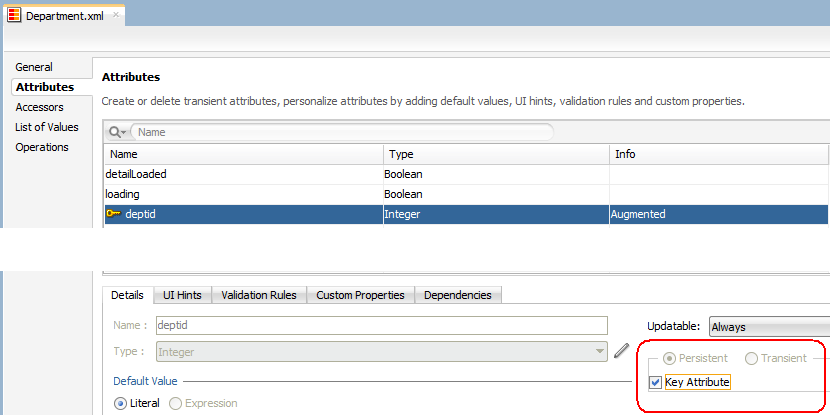

16.9.1 属性を主キーとして指定する方法
データ・オブジェクトのデータ・コントロール構造ファイルの概要エディタで、そのデータ・オブジェクトの主キーとして属性を指定できます(データ・オブジェクトの基礎クラスでまだ指定していない場合)。
始める前に:
属性プロパティの設定方法の知識があると役立ちます。詳細は、「属性の操作」を参照してください。
次のタスクを完了する必要があります。
属性を主キーとして設定する手順は次のとおりです。
  1. 「アプリケーション」ウィンドウで、使用するデータ・コントロール構造ファイルをダブルクリックします。
  2. 概要エディタで、「属性」ナビゲーション・タブをクリックします。
  3. 「属性」ページで、主キーとして指定する属性を選択して、「詳細」タブをクリックします。
  4. 「詳細」ページで、「キー属性」プロパティを設定します。
注意:
属性がクラス内ですでに主キーとして指定されている場合、データ・コントロールはその設定を継承し、「キー属性」チェックボックスが選択されます。ただし、この場合は、「キー属性」オプションを選択解除することはできません。

16.11 DeviceFeaturesデータ・コントロールの使用方法
MAFでは、アプリケーション内でDeviceFeaturesデータ・コントロールを通じて使用できるデバイス固有の機能が公開されます。DeviceFeaturesデータ・コントロールは、新しいMAFアプリケーションを作成するときに「データ・コントロール」パネルに表示されるコンポーネントです。Cordova Java APIは、このデータ・コントロールを通じて抽象化されます。これにより、MAF AMXとして実装されたアプリケーション機能から、デバイスに埋め込まれた様々なサービスにアクセスできるようになります。DeviceFeaturesデータ・コントロールから提供される操作をMAF AMXページ内にドラッグ・アンド・ドロップすることによって、デバイスに格納されたユーザーのコンタクト先を管理する機能の追加、電子メール・メッセージとSMSテキスト・メッセージの両方の作成と送信、デバイスの位置の確認、デバイスのカメラの使用およびデバイスのファイル・システムに格納されたイメージの取得を行うことができます。次の項では、これらの操作を宣言的に使用する方法や、JavaコードとJavaScriptを使用して実装する方法など、各操作について詳しく説明します。
図16-10 概要エディタでのMAFのDeviceFeaturesデータ・コントロール
この図は周囲のテキストで説明しています
MAFアプリケーション・テンプレートを使用してアプリケーションを作成すると、自動的にDeviceFeaturesデータ・コントロールが「データ・コントロール」パネルに表示されます。図16-10は、「概要」エディタ内のDeviceFeaturesデータ・コントロールを示しています。次のメソッドを使用できます。
  • addLocalNotification
  • cancelLocalNotification
  • createContact
  • displayFile
  • findContacts
  • getPicture
  • removeContact
  • sendEmail
  • sendSMS
  • startLocationMonitor
  • updateContact
ページを作成したら、DeviceFeaturesデータ・コントロールのメソッド(またはそれらのメソッド内にネストされたその他のオブジェクト)を「データ・コントロール」パネルからMAF AMXビューにドラッグして、関連する機能にバインドされたコマンド・ボタンやその他のコンポーネントを作成できます。デフォルトのバインディングを受け入れるか、ELを使用してそれらのバインディングを変更できます。また、JavaScriptやJavaを使用して、機能を実装または構成することもできます。データ・コントロールをMAFアプリケーションに含める方法については、「MAF AMXページへのデータ・コントロールの追加方法」を参照してください。

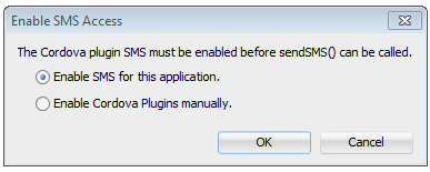

ネットワーク・アクセスを除き、すべてのApache Cordova対応デバイス機能へのアクセスは、MAFアプリケーションの場合デフォルトでは有効になっていません。DeviceFeaturesデータ・コントロールによって公開されている操作が実行時に正常に機能するには、関連するプラグインがMAFアプリケーションで有効になっている必要があります。たとえば、DeviceFeaturesデータ・コントロールのsendSMS操作を使用する場合は、MAFアプリケーションでSMSプラグインを有効にする必要があります。プラグインは手動で有効にするか、MAFアプリケーションで関連するプラグインが有効になっていない操作をドラッグ・アンド・ドロップしたときにJDeveloperによって表示されるダイアログで該当するオプションを選択して有効にすることができます。たとえば、まだSMSプラグインが有効になっていないMAFアプリケーションのMAF AMXページにsendSMS操作をドラッグ・アンド・ドロップすると、JDeveloperによって図16-11のダイアログが表示されます。
図16-11 DeviceFeaturesデータ・コントロールの操作用プラグインの有効化
この図は周囲のテキストで説明しています
操作に必要なプラグインが有効になっていない場合、MAF AMXページのソース・ファイル内に警告メッセージが表示されます。たとえば、MAFアプリケーションでSMSプラグインが有効になっていないと仮定しましょう。MAF AMXページの、アプリケーションがsendSMS操作を起動する箇所に、図16-12に示した警告メッセージが表示されます。この問題を解決するには、「MAFアプリケーションでのプラグインの使用方法」の説明に従って、プラグインを手動で有効にします。
図16-12 DeviceFeaturesデータ・コントロールの操作に必要なプラグイン
このイメージについては周囲のテキストで説明しています。

図16-13は、エンド・ユーザーのフォト・ライブラリからイメージを表示するためのバインディングを示しています。
図16-13 デザインタイムでフォト・ライブラリからイメージを表示するためのバインディング

16.11.2 テキスト・メッセージを有効にするためのSendSMSメソッドの使用方法
DeviceFeaturesデータ・コントロールに含まれるsendSMSメソッドをMAFアプリケーションで使用すると、デバイスのショート・メッセージ・サービス(SMS)テキスト・メッセージング・インタフェースを活用し、エンド・ユーザーがSMSメッセージを送受信できるようにすることが可能です。MAFでは、デバイスのSMSインタフェースを表示し、必要に応じて次のフィールドに事前にデータを移入できます。
  • to: 受信者をリストします(カンマ区切り)。
  • body: メッセージの本文を追加します。
SMSテキスト・メッセージング・インタフェースが表示されたら、エンド・ユーザーはSMSを送信するか、それを取り消すことができます。デバイスとキャリアの制限により、SMSは自動的に送信できません。実際にSMSを送信できるのは、エンド・ユーザーのみです。

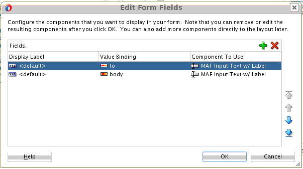

SMSの送信のためページに対話型フォームを表示するには、sendSMS操作を「データ・コントロール」パネルのDeviceFeaturesデータ・コントロールからドラッグし、ページ・デザイナ上にパラメータ・フォームとしてドロップします。その後、「フォーム・フィールドの編集」ダイアログでフォームをカスタマイズできます。実行時に、アプリケーション・ユーザーが前述の様々なフィールドの値を入力できる、編集可能なフォームがページに表示されます。このフォームの下にあるボタンを使用すると、デバイスのSMSインタフェースを表示できます。このインタフェースには、指定したすべてのフィールドに事前に値が移入され、送信準備が整ったSMSが表示されます。
図16-14は、ページ上の編集可能なフォームを使用してSMSを送信するためのバインディングを示しています。

DeviceFeaturesデータ・コントロールを使用してdisplayFile操作をカスタマイズするには:
  1. JDeveloperで、「データ・コントロール」パネルのDeviceFeaturesデータ・コントロールからdisplayFile操作をドラッグし、リンク、ボタンまたはパラメータ・フォームとしてページ・デザイナ上にドロップします。
    リンクまたはボタン: 「アクション・バインディングの編集」ダイアログが表示され、displayFile操作の引数の値を入力するよう求められます。実行時にページに表示されるボタンまたはリンクをクリックすると、入力した値を使用してdisplayFile操作を実行できます。
    パラメータ・フォーム: 「フォーム・フィールドの編集」ダイアログでフォームをカスタマイズします。実行時に、アプリケーション・ユーザーが様々なフィールドの値を入力できる、編集可能なフォームがページに表示されます。このフォームの下にあるボタンをクリックすると、入力した値を使用してdisplayFile操作を実行できます。

16.11.10 addLocalNotificationメソッドとcancelLocalNotificationメソッドを使用してローカル通知を管理する方法
DeviceFeaturesデータ・コントロールには、addLocalNotificationメソッドとcancelLocalNotificationメソッドが含まれており、これらのメソッドによって、MAFアプリケーションは、通知を管理するためにデバイスのインタフェースを利用できるようになり、エンド・ユーザーはローカル通知のスケジュールや取消しを行うことができます。
DeviceFeaturesデータ・コントロールを使用してaddLocalNotificationまたはcancelLocalNotification操作をカスタマイズするには:
  1. JDeveloperで、「データ・コントロール」パネルのDeviceFeaturesデータ・コントロールからaddLocalNotificationまたはcancelLocalNotification操作をドラッグし、ボタン、リンク、リスト・アイテムまたはパラメータ・フォームとしてページ・デザイナ上にドロップします。
    ボタン、リンクまたはリスト・アイテム: 「アクション・バインディングの編集」ダイアログが表示され、addLocalNotificationまたはcancelLocalNotification操作の引数の値を入力するよう求められます。このダイアログの詳細は、Oracle JDeveloperのオンライン・ヘルプを参照してください。実行時にページに表示されるボタン、リンクまたはリスト・アイテムをクリックすると、入力した値を使用してaddLocalNotificationまたはcancelLocalNotification操作を実行できます。
    パラメータ・フォーム: 「フォーム・フィールドの編集」ダイアログでフォームをカスタマイズします。このダイアログの詳細は、Oracle JDeveloperのオンライン・ヘルプを参照してください。実行時に、アプリケーション・ユーザーが様々なフィールドの値を入力できる、編集可能なフォームがページに表示されます。このフォームの下にあるボタンをクリックすると、入力した値を使用してaddLocalNotificationまたはcancelLocalNotification操作を実行できます。

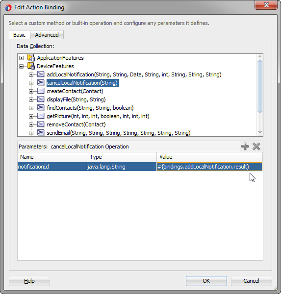

図16-16は、選択した操作のパラメータを構成するために使用する「アクション・バインディングの編集」ダイアログを示しています。この例では、cancelLocalNotification操作のnotificationIDがaddLocalNotification操作の結果にバインドされます。
図16-16 ローカル通知のスケジュール用のバインドの設定
この図は周囲のテキストで説明しています
図16-17に、式ビルダーを使用してaddLocalNotification操作の結果をcancelLocalNotification操作にバインドする方法を示します。
図16-17 addLocalNotificationの結果へのcancelLocalNotificationのバインド
この図は周囲のテキストで説明しています
addLocalNotificationおよびcancelLocalNotificationメソッドの詳細は、MAF JavadocのDeviceDataControlクラスを参照してください。コード例などのローカル通知の管理の詳細は、「ローカル通知の管理」を参照してください。通知に関する一般的な情報については、「通知の概要」を参照してください。

JDeveloperでは、データ変更イベントを単純化するために、プロパティ変更リスナー・パターンを使用します。多くの場合、JDeveloperを使用して、Beanのプロパティ・アクセサからの通知を参照するために必要なソース・コードを生成できます。これを行うには、「アクセサの生成」ダイアログの「プロパティの変更時にリスナーに通知」チェック・ボックスを選択します(詳細は「マネージドBeanカテゴリについて」を参照)。PropertyChangeSupportオブジェクトが自動的に生成され、新たに生成されたsetterメソッドにfirePropertyChangeへのコールが含まれます。また、addPropertyChangeListenerおよびremovePropertyChangeListenerメソッドが追加されるため、プロパティ変更リスナーは、このオブジェクトを使用して自身を登録および登録解除できます。これを使用してフレームワークはクライアント・キャッシュにプッシュする変更を取得し、データが変更されたことをユーザー・インタフェース・レイヤーに通知します。
注意:
PropertyChangeSupportオブジェクトを手動でクラスに追加する場合は、addPropertyChangeListenerおよびremovePropertyChangeListenerメソッドも(これらの明示的なメソッド名を使用して)含める必要があります。

図16-18 データ・コントロールのデータ・コントロール構造ファイルでのキー属性の選択
プロバイダ変更は、データ・コントロールによってラップされたBeanで公開されている動的なコレクションを保持しているときのみ必要になるため、起動するプロバイダ変更イベントは、次のいくつかのタイプのみになります。

    /* --- JDeveloper generated accessors --- */
    public void addPropertyChangeListener(PropertyChangeListener l) {
        propertyChangeSupport.addPropertyChangeListener(l);
    public void removePropertyChangeListener(PropertyChangeListener l) {
        propertyChangeSupport.removePropertyChangeListener(l);
    public void setStatus(String status) {
        String oldStatus = this.status;
        this.status = status;
        propertyChangeSupport.firePropertyChange("status", oldStatus, status);
    public String getStatus() {
        return status;
    public void setIterations(int iterations) {
        int oldIterations = this.iterations;
        this.iterations = iterations;
        propertyChangeSupport.firePropertyChange("iterations", oldIterations, iterations);
    public int getIterations() {
        return iterations;
    public void setDelay(int delay) {
        int oldDelay = this.delay;
        this.delay = delay;
        propertyChangeSupport.firePropertyChange("delay", oldDelay, delay);
    public int getDelay() {
        return delay;
StockTrackerサンプル・アプリケーションでは、データ変更イベントでJavaを使用してデータ変更をユーザー・インタフェースに反映する方法の例を示します。このサンプル・アプリケーションおよびその他のサンプル・アプリケーションの詳細は、「サンプルのMAFアプリケーション」を参照してください。
