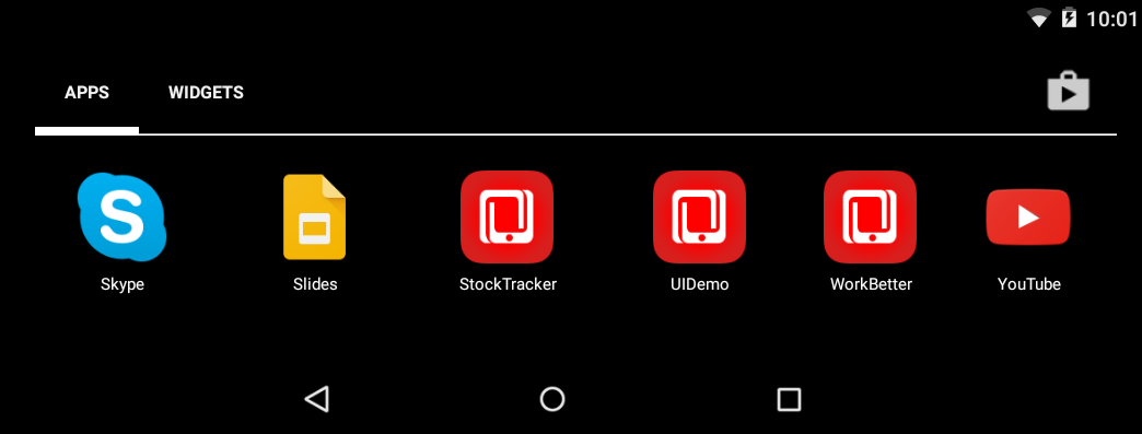

MAFアプリケーションは、ユーザーのデバイスのその他のアプリケーションと同様にデバイスにインストールします。
図1-1 デバイスにインストールされたMAFアプリケーション

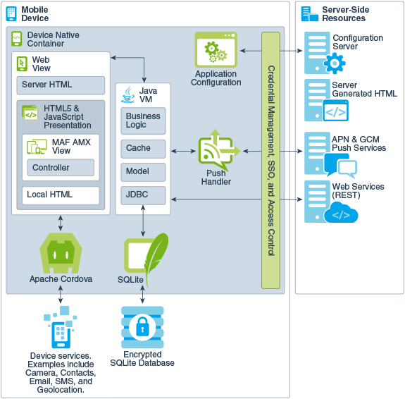

図1-2に示すように、MAFはデバイスにデプロイされたシン・ネイティブ・コンテナです。MAFは、モデル・レイヤーとコントローラ・ロジックからプレゼンテーションを区別するmodel-view-controller (MVC)開発アプローチに従っています。ネイティブ・コンテナによって、MAFアプリケーションが、MAFアプリケーションのデプロイ先であるプラットフォーム(iOS、AndroidまたはUWP)でネイティブ・アプリケーションとして機能できます。
図1-2 MAFランタイム・アーキテクチャ
この図は周囲のテキストで説明しています
  • Webビュー: デバイスのモバイルWebエンジンを使用してWebベースのコンテンツを表示して処理します。MAFアプリケーションでは、Webビューはアプリケーション・マークアップをHTML 5としてレンダリングすることによってユーザー・インタフェースを提供します。次のコンテンツ・タイプのいずれかを実装して、MAFアプリケーション機能用のユーザー・インタフェースを作成できます。様々なコンテンツ・タイプから実装されたアプリケーション機能は、同じMAFアプリケーション内に共存でき、相互作用することもできます。
    • MAF AMXビュー: デバイスのプラットフォーム固有の言語で作成されたアプリケーションのように、コンテンツがMAF Application Mobile XML (AMX)ビューとして実装されたアプリケーションはデバイスに常駐し、最も信頼できるデバイス・ネイティブなユーザー操作性を提供します。MAFでは、モバイル・デバイスのフォーム・ファクタに合せたコンポーネントからユーザー・インタフェースを宣言的に作成できるコード・エディタのセットが提供されます。これらのコンポーネントを使用して、リスト・ビューなどのページ・レイアウトおよび入力テキストなどの入力コンポーネントを作成できます。MAF AMXビューを開発する際には、データ・コントロールを使用できます。これらのコンポーネントを使用すると、データ・バインドされたユーザー・インタフェース・コンポーネントを宣言的に作成し、Webサービスおよびモバイル・デバイス(カメラ、GPSまたは電子メールなど)のサービスにアクセスできます。実行時に、WebビューのJavaScriptエンジンが、MAF AMXビュー定義をHTML5およびJavaScriptにレンダリングします。詳細は、次を参照してください。
      タスク・フロー: コントローラは、MAFアプリケーションのページ間のフローを制御し、アプリケーションのフローをより小さい再利用可能なタスク・フローに分割でき、メソッド・コールや決定点などの非ビジュアル・コンポーネントを含めることができます。詳細は、「タスク・フローの作成」を参照してください。
    • サーバーHTML: このコンテンツ・タイプでは、ユーザー・インタフェースは、アプリケーション機能のWebビュー内で開くことができる、サーバーが生成したWebページから提供されます。MAFのコンテキストにおいて、このコンテンツ・タイプはリモートURLと呼ばれます。これらのブラウザベースのページのリソースは、デバイス上には存在しません。そのかわりに、ユーザー・インタフェース、ページ・フロー・ロジック、ビジネス・ロジックがリモート・サーバーから提供されます。リモートでホストされたこれらのWebページのいずれかがWebビュー内で開くことを許可されている場合、Cordova JavaScript APIを使用して、指定されたデバイス・ネイティブな機能またはサービス(カメラやGPS機能など)にアクセスできます。リモートURLコンテンツを使用した機能を実装する場合、モバイル使用に最適化された既存のブラウザベース・アプリケーションを活用したり、特定のタイプのモバイル・デバイスにあわせて特別に記述されたブラウザベース・アプリケーションを使用できます。デスクトップまたはタブレットのいずれかのブラウザ内で実行可能なアプリケーションの場合は、Oracle ADF Facesのリッチ・クライアント・ベースのコンポーネントによって作成されたアプリケーションを使用して、リモートURLコンテンツを実装できます。詳細は、「リモートURLを使用したアプリケーション機能コンテンツの実装」を参照してください。
      注意:
      コンテンツはリモートで提供されるため、リモートURLを使用する機能はサーバー接続がアクティブな場合にのみ使用できます。
    • ローカルHTML: MAFアプリケーションの一部としてデバイス上で実行されるHTMLページです。ローカルHTMLファイルは、CordovaおよびJavaScript APIを介して、デバイス・ネイティブな機能サービスにアクセスできます。
  • Cordova: デバイスのネイティブ機能およびサービスをMAFアプリケーションに統合するApache Cordova JavaScript APIです。これらのAPIには、Javaコードからプログラムで(またはMAFアプリケーションをローカルHTMLとして実装している場合にはJavaScriptを使用して)アクセスできますが、これらのAPIはMAFによってデータ・コントロールとしてパッケージ化されるため、MAF AMXページを作成するときにデバイス統合を宣言的に追加できます。
  • Java仮想マシン: JavaではMAFアプリケーション用のJava Runtime Environmentが提供されます。このJava仮想マシン(JVM)は、デバイス・ネイティブなコードに実装され、MAFアプリケーションの各インスタンスに、ネイティブ・アプリケーション・バイナリの一部として埋め込まれます(コンパイルされます)。JVMは、JavaME Connected Device Configuration (CDC)仕様に基づいています。
    • ビジネス・ロジック: MAFアプリケーション内のビジネス・ロジックはJavaで記述できます。マネージドBeanは、サーバーから戻されたデータを処理するための追加のビジネス・ロジックを提供するなど、MAFの機能拡張のために作成できるJavaクラスです。マネージドBeanは、埋込みのJavaサポートによって実行され、JavaME CDC仕様に準拠しています。詳細は、「MAF AMXでのバインディングの使用とデータ・コントロールの作成」を参照してください。
    • モデル: ビジネス・ロジック・コンポーネントをユーザー・インタフェースに接続するバインディング・レイヤーが含まれます。また、このバインディング・レイヤーでは、RESTベースのWebサービスを起動するための実行ロジックが提供されます。
    • JDBC: JDBC APIでは、CRUD (作成、読取り、更新および削除)操作を介して、暗号化されているSQLiteデータベースのデータにアクセスできます。
  • アプリケーション構成とは、Webサービス用のURLエンドポイントやリモートURL接続など、アプリケーション構成をダウンロードおよびリフレッシュできるサービスのことです。アプリケーション構成サービスは、WebDavベースのサーバー側サービスから構成情報をダウンロードします。詳細は、「MAFアプリケーションで使用するエンド・ポイントの構成」を参照してください。
  • 資格証明管理、シングル・サインオン(SSO)およびアクセス制御: MAFでは、Oracle Identity ManagementからモバイルセキュリティSDKを使用して、ユーザー認証および資格証明管理を処理します。MAFアプリケーションはオフライン認証を実行するので、接続されているときにユーザーがアプリケーションにログインすると、MAFがユーザー名およびパスワードをデバイスのローカルで管理するため、認証サーバーへの接続が不可になった場合にもユーザーはアプリケーションへのアクセスを継続できます。MAFは、ローカルに保存された情報およびローカルのSQLiteデータベースに保存されたデータを暗号化します。ログイン・サーバーに対する認証後、ユーザーはこの接続によって保護されているすべてのアプリケーション機能にアクセスできるようになります。MAFは、アプリケーション機能(またはアプリケーション機能の特定のファンクション)へのアクセスを制限することによって、アクセス・コントロールの概念もサポートします。
  • プッシュ・ハンドラ: MAFアプリケーションがiOSまたはAndroidの通知サーバーからイベントを受信できるようにします。通知処理は、Javaレイヤーで処理されます。
ネイティブ・コンテナと相互作用するリソースは、次のとおりです。
  • 暗号化されたSQLiteデータベース: 埋込みSQLiteデータベースは軽量のクロスプラットフォームのリレーショナル・データベースで、ローカルに格納されているデータを保護し、JDBCを使用してコールされます。このデータベースは暗号化されるため、デバイスが紛失したり盗難にあった場合にデータを保護します。正しいユーザー名およびパスワードを入力したユーザーのみがローカル・データベースのデータにアクセスできます。詳細は、「MAF AMXでのローカル・データベースの使用方法」を参照してください。
  • デバイス・サービス: デバイスにネイティブな、Cordova APIによってアプリケーション機能に統合されたサービスと機能です。
デバイス・ネイティブ・コンテナを使用すると、次のサーバー側リソースにアクセスできます。
  • 構成サーバー: アプリケーション構成サービスによって使用される構成ファイルをホストするWebDavベースのサーバー。構成サーバーは、リファレンス実装として提供されます。J2EEサーバー上でホストされている共通のWebDavサービスはどれでも、この目的で使用できます。詳細は、「MAFアプリケーションで使用するエンド・ポイントの構成」を参照してください。
  • サーバーが生成したHTML: ブラウザ・ベースのアプリケーション機能に使用されるリモート・サーバーにホストされるWebコンテンツ。詳細は、「リモートURLを使用したアプリケーション機能コンテンツの実装」を参照してください。
  • APNおよびGCMのプッシュ・サービス: Apple Push Notification Service (APNs)およびGoogle Cloud Messaging (GCM)は、通知イベントをMAFアプリケーションに送信する通知プロバイダです。プッシュ通知は、ユニバーサルWindowsプラットフォームにデプロイしたMAFアプリケーションではサポートされません。
  • RESTサービス: リモートでホストされているRESTベースのWebサービスで、クライアント・データ・モデル、Javaレイヤーまたはデータ・コントロールを介してアクセスできます。詳細は、「MAFアプリケーションでのクライアント・データ・モデルの作成」および「MAF AMXでのWebサービスの使用方法」を参照してください。

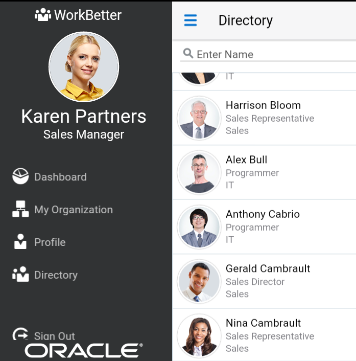

  • CompGallery (コンポーネント・ギャラリ)は、これらのコンポーネントのすべてを示すことによって、MAF AMX UIコンポーネントを紹介する役割を果たします。このアプリケーションをデバイスまたはエミュレータ/シミュレータで使用して、コンポーネントの属性を変更し、変更の影響をリアルタイムで確認できます。
  • WorkBetterサンプル・アプリケーション(図1-3を参照)は、MAF AMX UI機能を示します。また、プログラム的にRESTサービスにアクセスする方法も示します。
MAF拡張機能をインストールしたら、jdev_install/jdeveloper/jdev/extensions/oracle.maf/Samplesディレクトリ内のPublicSamples.zipファイルからサンプル・アプリケーションを抽出できます。ほとんどの場合、アプリケーションのディレクトリの名前がアプリケーションの目的をよく表しています。たとえば、SkinningDemoディレクトリにあるアプリケーションは、MAFアプリケーションのスキンを変更する方法を示します。各サンプル・アプリケーションの説明は、抽出されたディレクトリにあるReadMe.txtファイルを参照してください。次のOracle Technology NetworkページからアクセスできるOracle Mobile Application Frameworkのサンプル・ページでも、サンプル・アプリケーションに関する情報が提供されています。http://www.oracle.com/technetwork/developer-tools/maf/learnmore/mafsamples-2227357.htmlを参照してください。
