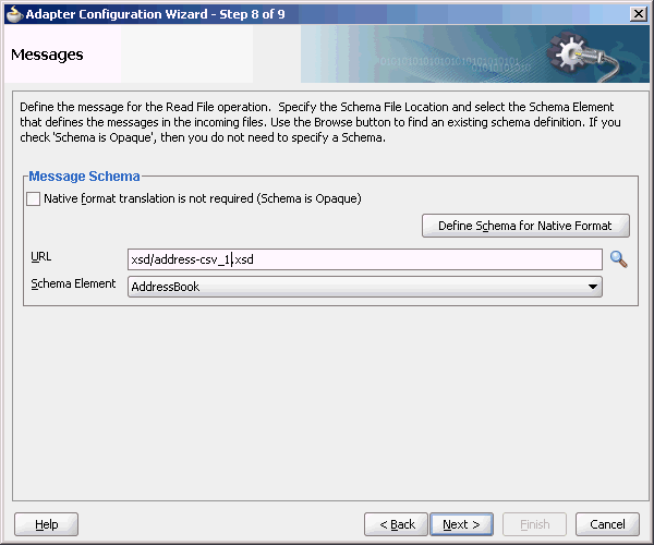

図6-1に示すように、アダプタ構成ウィザードの「メッセージ」ページで「ネイティブ・フォーマットのスキーマの定義」ボタンをクリックすると、ネイティブ・フォーマット・ビルダー・ウィザードが表示されます。「メッセージ」ページは、アダプタ構成ウィザードで「終了」ページの前に表示される最後のページです。
図6-1 ネイティブ・フォーマット・ビルダー・ウィザードの起動
図6-1の説明が続きます
「図6-1 ネイティブ・フォーマット・ビルダー・ウィザードの起動」の説明

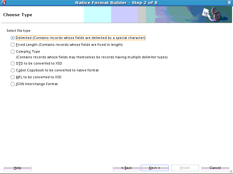

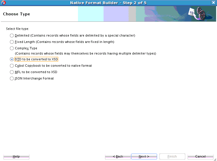

6.1.1 サポートされているファイル形式

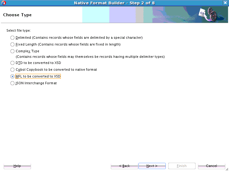

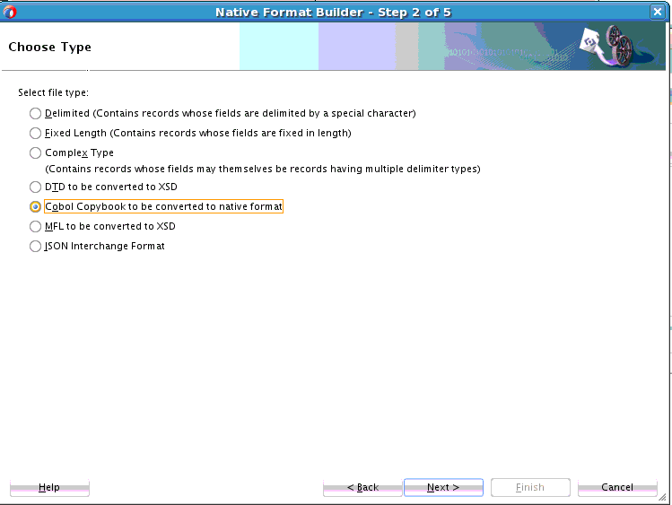

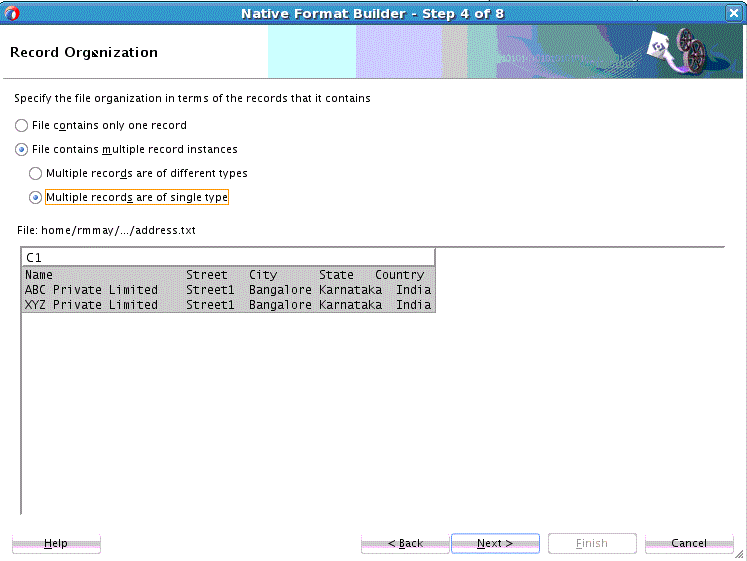

ネイティブ・フォーマット・ビルダー・ウィザードでは、図6-2に示されているファイル形式からのネイティブ・スキーマ・ファイルの作成を支援します。ネイティブ・スキーマを作成するには、選択されたタイプのサンプル・データのファイル形式が必要です。また、このウィザードを使用して作成された既存のネイティブ・スキーマ(Document Type Definition (DTD)またはCOBOLコピーブック・ファイル・タイプから生成されたものを除く)を編集することもできます。ネイティブ・スキーマ・ファイルの編集の詳細は、「ネイティブ・スキーマ・ファイルの編集」を参照してください。
図6-2 ネイティブ・フォーマット・ビルダー・ウィザード
図6-2の説明が続きます
「図6-2 ネイティブ・フォーマット・ビルダー・ウィザード」の説明

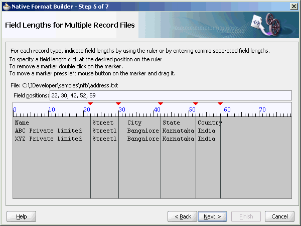

6.1.1.2 固定長(位置固定)
このオプションを選択すると、フィールドがすべて固定長であるレコードのネイティブ・スキーマを作成できます。

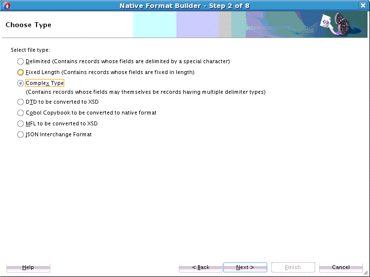

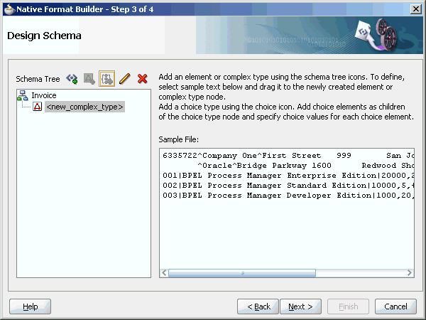

6.1.1.3 複合タイプ
このオプションを選択すると、レコード用のネイティブ・スキーマを作成できます。この場合、フィールドそのものがレコードで複数のデリミタ・タイプを持つ可能性があります。

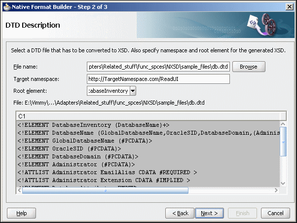

6.1.1.4 DTD
このオプションを選択すると、ユーザーが指定したDTDからネイティブ・スキーマを生成できます。DTDには、XMLドキュメントの構造に関する情報が含まれています。

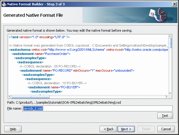

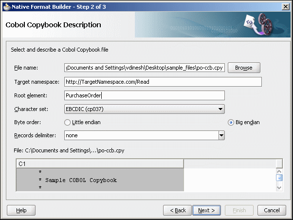

6.1.1.5 COBOLコピーブック
このオプションを選択すると、ユーザーが指定したCOBOLコピーブック定義からネイティブ・スキーマを生成できます。
COBOLメインフレーム・アプリケーションでは、通常COBOLコピーブック・ファイルを使用してデータ・レイアウトを定義します。実行時トランスレータが、関連するデータ・ファイルを解析できるように、コンバータがCOBOLコピーブックからネイティブ・スキーマを作成します。
COBOLコピーブックは、グループ・アイテム(構造)のコレクションです。これらのグループ・アイテムには、グループまたは基本アイテムであるその他のアイテムが含まれます。基本アイテムはそれ以上分割できないアイテムです。次に例を示します。

6.1.1.5.1 ユーザー入力
次の情報を指定する必要があります。
  • 生成されるネイティブ・スキーマのターゲット・ネームスペース。
  • データ・ファイルが生成されたホスト・コンピュータのキャラクタ・セット。デフォルトではEBCDICに設定されます(ebcdic-cp-us)。
  • データ・ファイルが生成されたホスト・コンピュータのバイト順。デフォルトではビッグ・エンディアンに設定されます。
  • レコード・デリミタ(通常は改行文字)、デリミタなし、またはユーザー指定の文字列。
  • 生成されたネイティブ・スキーマのコンテナ・タグの名前。デフォルトではRoot-Elementに設定されます。

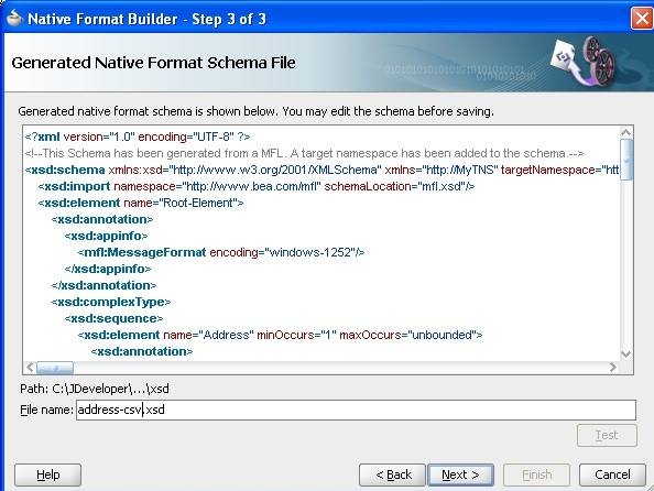

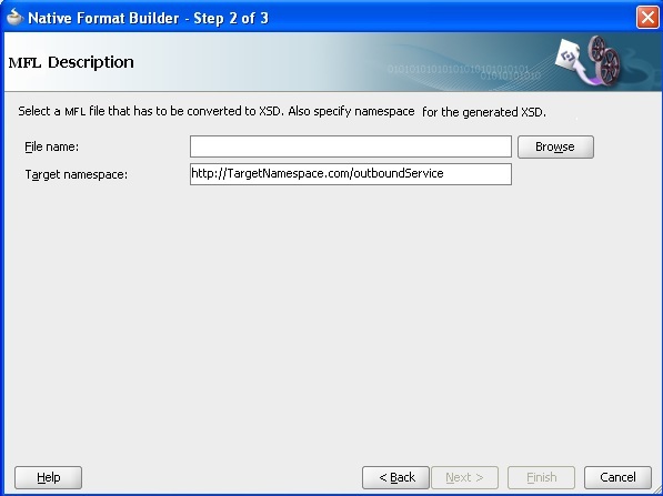

6.1.1.6 XSDに変換されるMFL
MFLファイルをXSD形式に変換できます。詳細は、「MFLフォーマット・ファイルからスキーマ・フォーマットへの変換」を参照してください。

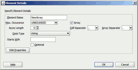

6.2.2.5 配列の定義
これは、個々のセルが区切り文字で区切られていて、配列の最後のセルが終了文字で終了している複合型の配列用です。
配列タイプの例を次に示します。
6.2.2.5.1 すべてのセルが同じマークで区切られているが最後のセルが異なるマークで終了している場合(バインド済)

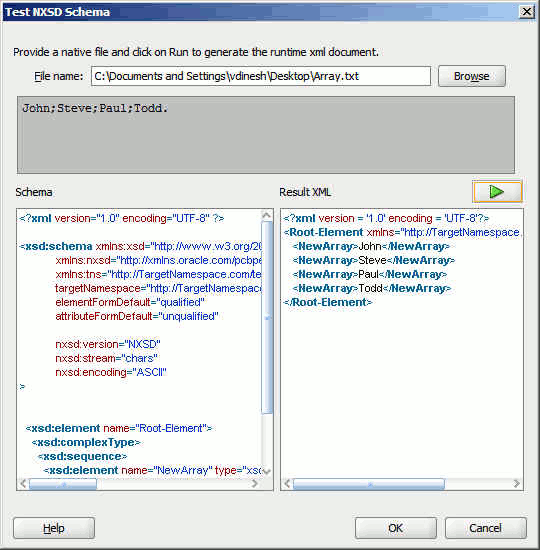

ネイティブ・スキーマを使用して変換したXML
<array xmlns="http://xmlns.oracle.com/pcbpel/nxsd/smoketest">
   <TotalMembers>3</TotalMembers>
   <Member>John</Member>
   <Member>Steve</Member>
   <Member>Paul</Member>
</array>

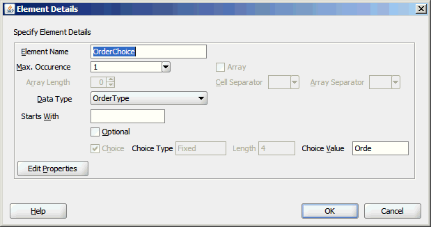

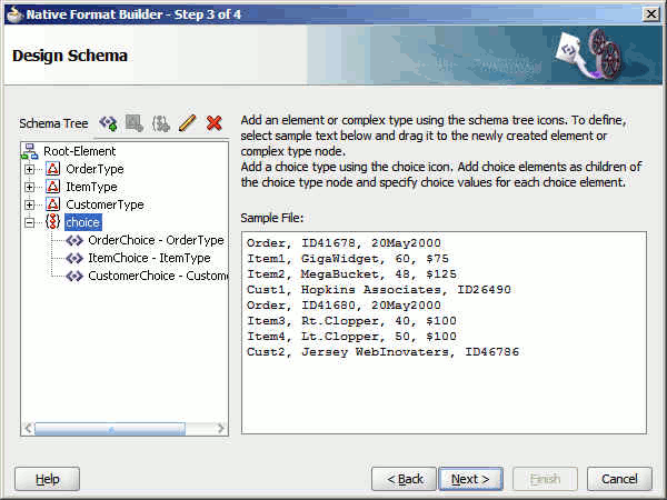

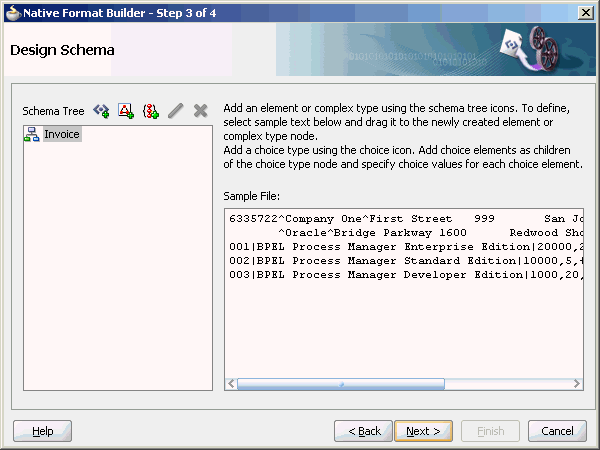

6.2.2.6.1 条件に基づきchoiceモデル・グループ内の1つの要素を処理する場合
以降の各項では、変換されるデータのフォーマット、ネイティブ・スキーマおよび変換済XMLについて説明します。
変換されるネイティブ・データ・フォーマット
PO28/06/2004^|ABCD Inc.|Oracle
OracleApps025070,000.00
Database  021230,000.00
ProcessCon021040,000.00
PO01/07/2004^|EFGH Inc.|Oracle
DB2       021230,000.00
Eclipse   021040,000.00
SO29/06/2004|Oracle Apps|5
Navneet Singh
PO28/06/2004^|IJKL Inc.|Oracle
Weblogic  025070,000.00
Tuxedo    021230,000.00
JRockit   021040,000.00
IN30/06/2004;Navneet Singh;Oracle;Oracle Apps;5;70,000.00;350,000.00
ネイティブ・スキーマ
<?xml version="1.0" encoding="US-ASCII"?>
<schema xmlns="http://www.w3.org/2001/XMLSchema"
        xmlns:nxsd="http://xmlns.oracle.com/pcbpel/nxsd"
        xmlns:tns="http://www.oracle.com/ias/processconnect"
        targetNamespace="http://www.oracle.com/ias/processconnect"
        elementFormDefault="qualified"
        attributeFormDefault="unqualified"
        nxsd:stream="chars"
        nxsd:version="NXSD">
<element name="container">
  <complexType>
    <choice maxOccurs="unbounded" nxsd:choiceCondition="fixedLength"
 nxsd:length="2">
      <element ref="tns:PurchaseOrder" nxsd:conditionValue="PO" />
      <element ref="tns:SalesOrder" nxsd:conditionValue="SO" />
      <element ref="tns:Invoice" nxsd:conditionValue="IN" />
    </choice>
  </complexType>
</element>
<!-- PO -->
<element name="PurchaseOrder" type="tns:POType"/>
<complexType name="POType">
  <sequence>
    <element name="Date" type="string" nxsd:style="terminated"
       nxsd:terminatedBy="^" />
    <element name="Buyer" type="string" nxsd:style="surrounded"
       nxsd:surroundedBy="|" />
    <element name="Supplier" type="string" nxsd:style="terminated"
 nxsd:terminatedBy="${eol}" />
    <element name="Items">
      <complexType>
        <sequence>
          <element name="Line-Item" minOccurs="3" maxOccurs="3">
            <complexType>
              <group ref="tns:LineItems" />
            </complexType>
          </element>
        </sequence>
      </complexType>
    </element>
  </sequence>
</complexType>
<group name="LineItems">
  <sequence>
    <element name="Id" type="string" nxsd:style="fixedLength" nxsd:length="10"
        nxsd:padStyle="none"/>
    <element name="Quantity" type="string" nxsd:style="fixedLength"
        nxsd:identifierLength="2" />
    <element name="Price" type="string" nxsd:style="terminated"
  </sequence>
</group>
<!-- SO -->
<element name="SalesOrder" type="tns:SOType" />
<complexType name="SOType">
  <sequence>
        nxsd:terminatedBy="|" />
    <element name="Item" type="string" nxsd:style="terminated"
    <element name="Quantity" type="string" nxsd:style="terminated"
    <element name="Buyer" type="string" nxsd:style="terminated"
  </sequence>
</complexType>
<!-- INV -->
<element name="Invoice" type="tns:INVType" />
<complexType name="INVType">
  <sequence>
       nxsd:terminatedBy=";" />
    <element name="Purchaser" type="string" nxsd:style="terminated"
    <element name="Seller" type="string" nxsd:style="terminated"
    <element name="TotalPrice" type="string" nxsd:style="terminated"
  </sequence>
</complexType>
</schema>
<container xmlns="http://www.oracle.com/ias/processconnect">
   <PurchaseOrder>
      <Date>28/06/2004</Date>
      <Buyer>ABCD Inc.</Buyer>
      <Supplier>Oracle</Supplier>
      <Items>
         <Line-Item>
            <Id>OracleApps</Id>
            <Quantity>50</Quantity>
            <Price>70,000.00</Price>
         </Line-Item>
         <Line-Item>
            <Id>Database  </Id>
            <Quantity>12</Quantity>
            <Price>30,000.00</Price>
         </Line-Item>
         <Line-Item>
            <Id>ProcessCon</Id>
            <Quantity>10</Quantity>
            <Price>40,000.00</Price>
         </Line-Item>
      </Items>
   </PurchaseOrder>
   <PurchaseOrder>
      <Date>01/07/2004</Date>
      <Buyer>EFGH Inc.</Buyer>
      <Items>
         <Line-Item>
            <Id>DB2       </Id>
         </Line-Item>
         <Line-Item>
            <Id>Eclipse   </Id>
         </Line-Item>
      </Items>
   </PurchaseOrder>
   <SalesOrder>
      <Date>29/06/2004</Date>
      <Item>Oracle Apps</Item>
      <Quantity>5</Quantity>
      <Buyer>Navneet Singh</Buyer>
   </SalesOrder>
   <PurchaseOrder>
      <Buyer>IJKL Inc.</Buyer>
      <Items>
         <Line-Item>
            <Id>Weblogic  </Id>

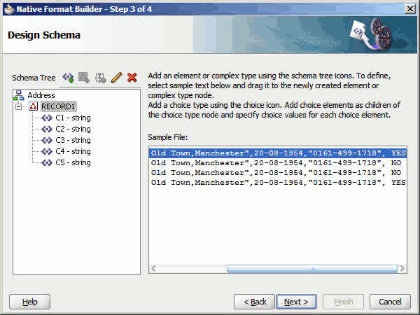

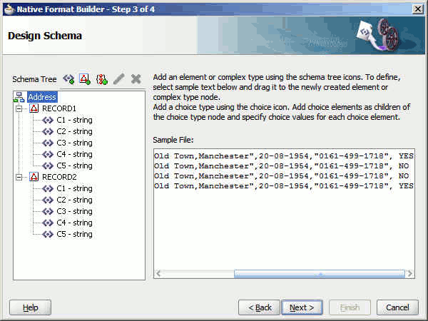

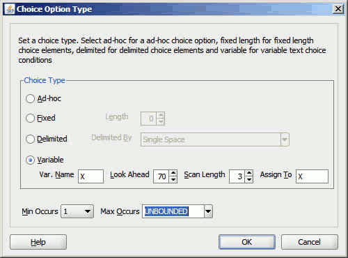

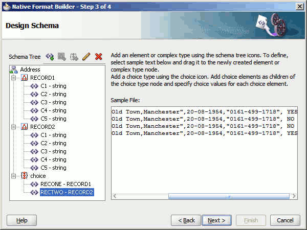

6.2.2.13.2 LookAhead: タイプ2
ネイティブ・スキーマではLookAhead X charsは、スタイルを使用して位置から値を読み取り、その値を後で使用できるように変数に格納します。
Name1,"2 Old Street, Old Town,Manchester",20-08-1954,"0161-499-1718", YES
Name2,"2 Old Street, Old Town,Manchester",20-08-1954,"0161-499-1718", NO
Name3,"2 Old Street, Old Town,Manchester",20-08-1954,"0161-499-1718", NO
Name4,"2 Old Street, Old Town,Manchester",20-08-1954,"0161-499-1718", YES
ネイティブ・スキーマ
        targetNamespace="http://xmlns.oracle.com/pcbpel/nxsd/smoketest"
        nxsd:stream="chars"
nxsd:lookAhead="70" nxsd:scan="3"
<element name="LookAhead">
  <complexType>
    <choice maxOccurs="unbounded" nxsd:choiceCondition="${x}" nxsd:lookAhead="70"
       nxsd:scanLength="3" nxsd:assignTo="${x}">
      <element name="Record1" type="string" nxsd:conditionValue="YES"
       nxsd:style="terminated" nxsd:terminatedBy="," nxsd:skipMode="after"
       nxsd:skipUntil="${eol}" />
      <element name="Record2" type="string" nxsd:conditionValue="NO "
    </choice>
  </complexType>
</element>
</schema>
<LookAhead xmlns="http://xmlns.oracle.com/pcbpel/nxsd/smoketest">
   <Record1>Name1</Record1>
   <Record2>Name2</Record2>
   <Record2>Name3</Record2>
   <Record1>Name4</Record1>
</LookAhead>

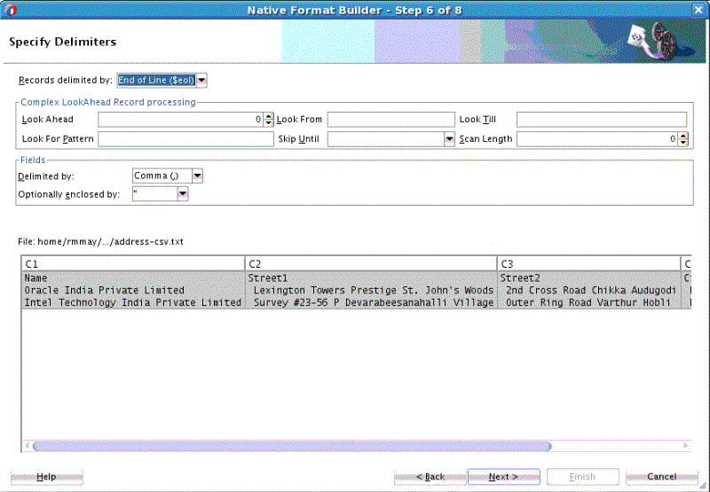

6.2.2.14 正規表現を使用したレコードの条件付き処理に対する複雑なlookAhead戦略の定義
NXSDウィザードは、固定長レコードと可変長レコードの両方をフィルタリングするための正規表現パターンを指定できるlookahead属性を提供します。
固定長、デリミタ付きおよび複合ファイル・タイプでlookahead属性を使用することで、条件付き処理がサポートされます。
この条件付き処理を使用すると、正規表現を満たすレコードのみがXMLでパブリッシュされる結果を取得できます。
また、レコードが正規表現を満たさない場合に例外を発生するオプションも指定できます。選択条件を指定することによって条件付き処理がサポートされます。
正規表現のサポートによって、正規表現と照合する文字列を指定できます。文字列はレコード境界を超えることはできません。
固定長レコードでは、レコード長とレコードの様々なフィールドがあらかじめわかっています。このことは、正規表現と照合するストリームの開始位置と長さを指定する際に役立ちます。
固定長レコードのnxsdコンストラクトとその定義のリストは、表6-6を参照してください。
コンストラクトは、nxsd:の形式で提供されますが、ネイティブ・フォーマット・ビルダーのユーザー・インタフェースと同等の役割を果たし、ネイティブ・フォーマット・ビルダー・ウィザードの該当する画面の説明で参照されます。
表6-6 固定長レコードのLookAheadコンストラクト
構文 説明
nxsd:lookAhead
入力ストリームの現在の位置よりも先の一致を検索します。一致が検出されると、このコンストラクトが指定されているレコードが処理され、検出されない場合はスキップされます。この機能は次のように使用します。
nxsd:lookAhead="20" nxsd:lookForPattern=".*Pattern.*" nxsd:scanLength="30"
これは、20文字をスキップし、次の30文字の中でjava.util.regex.Pattern ".*Pattern.*"を検索することを意味します。パターンが検出されるとそのレコードが処理され、検出されない場合はスキップされます。
このコンストラクトは、lookForおよびlookForPatternの両方を持つユーザーになります。
nxsd:lookForPattern
入力ストリームと照合する正規表現java.util.regex.Patternを指定します。
nxsd:scanLength
lookAheadの後の入力ストリームのデータ長を指定します。このデータはlookForPatternと照合されます。
nxsd:reportLookAheadError
データとlookForPatternが一致しないとエラーを発生するかどうかについて、ブール値を指定します。デフォルト値はfalseで、データとlookForPatternが一致しない場合にエラーを発生せず、不一致のレコードをスキップします。この場合、不一致のレコードは処理されず、データの喪失としてユーザーに表示されることがあります。
次の使用例を参照してください。
  • nxsd:scanLengthを指定しない場合は、uniqueMessageSeparatorを使用して文字列が特定されます。
    uniqueMessageSeparatorは、大量のメッセージにおいて、ネイティブ・データの一意のメッセージ・セパレータを指定する文字列です。uniqueMessageSeparatorが指定されていない場合、デフォルトの${eol}が使用されます。
    次のシナリオでは、nxsd:scanLengthが指定されていないため、トランスレータはuniqueMessageSeparatorを使用して正規表現と照合する文字列を特定します。
    • アドレスがNew Townのすべてのレコードをスキャンします。ネイティブ・データは次のとおりです。
      #Fred,"2 Old Street, Old Town, Manchester","17-08-1954","0161-498-1718", YES
      #Tred,"2 Old Street, Old Town, Manchester","16-08-1974","0161-486-1718", YES
      John,"2 Old Street, New Town, Manchester","20-08-2004","0161-497-1718", NO
      これに対するNXSDは次のとおりで、文字列を特定するためにuniqueMessageSeparatorを使用します。
      <schema …
       nxsd:uniqueMessageSeparator="#">
      <sequence minOccurs="0" maxOccurs="unbounded" nxsd:lookAhead="0" nxsd:lookForPattern="*New Town*">
    • アドレスがNew Townで、nxsd:uniqueMessageSeparatorが指定されていないすべてのレコードをスキャンします。トランスレータは${eol}を使用して、正規表現と照合する文字列を特定します。
      John,"2 Old Street, New Town, Manchester","20-08-2004","0161-497-1718", NAH
      これに対するNXSDは次のとおりです。
  • 次の使用例では、nxsd:uniqueMessageSeparatorを使用しません。
    2つ目の使用例では、文字列を特定するためにnxsd:scanLengthを指定します。
    Fred,"2 Old Street, New Town, Manchester","17-08-1954","0161-498-1718", YES
    このデータに対して使用するNXSDは次のとおりです。
    <sequence minOccurs="0" maxOccurs="3" nxsd:lookAhead="0" nxsd:lookForPattern=".*New Town.*" nxsd:scanLength="73">
    • 2つ目のフィールドが数字のみで構成されるすべてのレコードをスキャンします。ネイティブ・データは次のとおりです。
      Fred, add, 20-08-1954, 0161-498-1718", YES
      Tred, 100, 20-08-1954, 0161-486-1718", YES
      John, add, 20-08-1954, 0161-497-1718", NAH
      2つ目のフィールドが数字のみで構成されるかどうかを特定するNXSDは次のとおりです。
      <sequence minOccurs="0" maxOccurs="3" nxsd:lookAhead="0" nxsd:lookForPattern=".*,\d+,.*" nxsd:scanLength="38">
    • zipに5桁の数字のみが含まれるすべてのレコードをスキャンします。ネイティブ・データは次のとおりです。
      Fred, zipID, 20-08-1954, 0161-498-1718", YES
      Tred, 90210, 20-08-1954, 0161-486-1718", YES
      John, 9021Z, 20-08-1954, 0161-497-1718", NAH
      適切なパターンを検索し、5桁の数字を特定するNXSDは次のとおりです。
      <sequence minOccurs="0" maxOccurs="3" nxsd:	lookAhead="0" nxsd:lookForPattern=".*,\d{5},.*" nxsd:scanLength="40">
    • 名前に数字が含まれず、2つ目のフィールドに5桁のzipコードが含まれるすべてのレコードをスキャンします。ネイティブ・データは次のとおりです。
      JohnBrown, zipID, 20-08-1954, 0161-498-1718", YES
      Sweety101, 90210, 20-08-1954, 0161-486-1718", YES
      CrowyBowy, 90210, 20-08-1954, 0161-497-1718", NAH
      正規表現の使用に対するこのNXSDは次のとおりです。
      <sequence minOccurs="0" maxOccurs="4" nxsd:lookAhead="0" nxsd:lookForPattern="[a-zA-Z]*,\d{5},.*" nxsd:scanLength="45">
スキャンの長さの使用は固定長レコードで適切に機能しますが、可変長レコードには、長さが事前にわからないという制限があります。そのため、nxsd:scanLength属性をこのようなシナリオで使用することはできません。トランスレータには、正規表現と照合する文字列を特定する方法が必要です。
可変長レコードのこの制限に対処するには、複雑なlookaheadを実行するときに、nxsd:scanLengthを使用するのではなく、2つの属性(nxsd:LookFromおよびnxsd:lookTill)を使用できます。

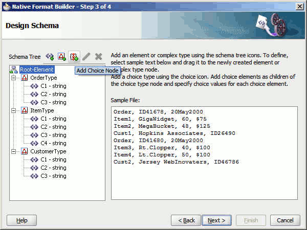

6.2.2.16 conditionValueでの複雑な条件の定義
choiceConditionコンストラクトとともにconditionValueコンストラクトを使用すると、ブール演算子ANDおよびORとともに「等しい」(==)または「等しくない」(!=)などの一致基準を指定して、読み取った値とconditionValueコンストラクトに指定した値を比較できます。
Order, ID41678, 20May2000
Item1, GigaWidget, 60, $75
Item2, MegaBucket, 48, $125
Cust1, Hopkins Associates, ID26490
Order, ID41680, 20May2000
Item3, Rt.Clopper, 40, $100
Item4, Lt.Clopper, 50, $100
Cust2, Jersey WebInovaters, ID46786
ネイティブ・スキーマ
<?xml version="1.0" ?>
<xsd:schema xmlns:xsd="http://www.w3.org/2001/XMLSchema"
targetNamespace="http://xmlns.oracle.com/pcbpel/nxsd/extensions/SampleNS"
            xmlns:tns="http://xmlns.oracle.com/pcbpel/nxsd/extensions/SampleNS"
            attributeFormDefault="unqualified" nxsd:encoding="US-ASCII"
nxsd:stream="chars" nxsd:version="NXSD">
<xsd:element name="Container">
    <xsd:complexType>
      <xsd:choice minOccurs="1" maxOccurs="unbounded"
       nxsd:choiceCondition="terminated" nxsd:terminatedBy=",">
        <xsd:element name="Customer" nxsd:conditionValue="(== Cust1) or (== Cust2)
         and (!= emp)">
          <xsd:complexType>
            <xsd:sequence>
              <xsd:element name="C1" type="xsd:string" nxsd:style="terminated"
               nxsd:terminatedBy="," nxsd:quotedBy="&quot;">
              </xsd:element>
              <xsd:element name="C2" type="xsd:string" nxsd:style="terminated"
               nxsd:terminatedBy="${eol}" nxsd:quotedBy="&quot;">
              </xsd:element>
            </xsd:sequence>
          </xsd:complexType>
        </xsd:element>
        <xsd:element name="Item" nxsd:conditionValue="(== Item1) or (== Item2) or
         (==Item3) or (== Item4)">
          <xsd:complexType>
            <xsd:sequence>
              </xsd:element>
              </xsd:element>
              <xsd:element name="C3" type="xsd:string" nxsd:style="terminated"
              </xsd:element>
            </xsd:sequence>
          </xsd:complexType>
        </xsd:element>
        <xsd:element name="Order" nxsd:conditionValue="Order">
          <xsd:complexType>
            <xsd:sequence>
              </xsd:element>
              </xsd:element>
            </xsd:sequence>
          </xsd:complexType>
        </xsd:element>
      </xsd:choice>
    </xsd:complexType>
  </xsd:element>
</xsd:schema>
<Container xmlns="http://xmlns.oracle.com/pcbpel/nxsd/extensions/SampleNS">
   <Order>
      <C1> ID41678</C1>
      <C2> 20May2000</C2>
   </Order>
   <Item>
      <C1> GigaWidget</C1>
      <C2> 60</C2>
      <C3> $75</C3>
   </Item>
   <Item>
      <C1> MegaBucket</C1>
      <C2> 48</C2>
      <C3> $125</C3>
   </Item>
   <Customer>
      <C1> Hopkins Associates</C1>
      <C2> ID26490</C2>
   </Customer>
   <Order>
      <C1> ID41680</C1>
      <C2> 20May2000</C2>
   </Order>
   <Item>
      <C1> Rt.Clopper</C1>
      <C2> 40</C2>
      <C3> $100</C3>
   </Item>
   <Item>
      <C1> Lt.Clopper</C1>
      <C2> 50</C2>
      <C3> $100</C3>
   </Item>
   <Customer>
      <C1> Jersey WebInovaters</C1>
      <C2> ID46786</C2>
   </Customer>
</Container>
6.2.2.17 choiceConditionでの複雑な条件の定義
choiceConditionコンストラクトは、フィールドが複数タイプのデリミタで区切られている複雑なレコードに対し、conditionValueコンストラクトとともに使用されます。複数タイプ以外にchoiceConditionに使用できるタイプは、FixedLength、VariableおよびAd hocです。次の例に、variableタイプのchoiceConditionを示します。
ネイティブ・スキーマ
  <complexType>
    <choice maxOccurs="unbounded" nxsd:choiceCondition="${x}" nxsd:lookAhead="70" nxsd:scanLength="3" nxsd:assignTo="${x}">
      <element name="Record1" type="string" nxsd:conditionValue="YES" nxsd:style="terminated" nxsd:terminatedBy="," nxsd:skipMode="after" nxsd:skipUntil="${eol}" />
      <element name="Record2" type="string" nxsd:conditionValue="NO " nxsd:style="terminated" nxsd:terminatedBy="," nxsd:skipMode="after" nxsd:skipUntil="${eol}" />
    </choice>
  </complexType>
</element>
</LookAhead>
