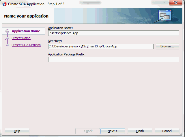

  3. 「アプリケーション・ナビゲータ」で「新規アプリケーション」をクリックします。
    「SOAアプリケーションの作成 - アプリケーションの名前付け」ページが表示されます。
    図の説明は本文にあります。
  4. 「アプリケーション名」フィールドにアプリケーションに適した名前を入力します。

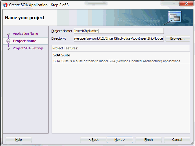

  5. 「プロジェクト名」フィールドに適切なプロジェクト名を入力します。たとえば、InsertShipNoticeと入力します。
    「プロジェクトの機能」セクションに「SOAスイート」が表示されます。
    「SOAアプリケーションの作成 - プロジェクトの名前付け」ページ
    図の説明は本文にあります。

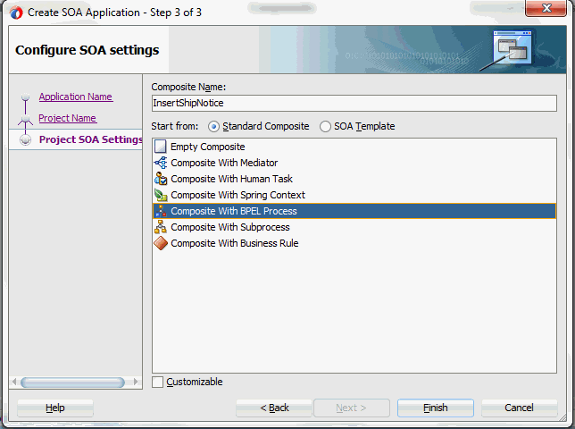

  6. 「次」をクリックします。「SOAアプリケーションの作成 - SOA設定の構成」ページが表示されます。
    図の説明は本文にあります。
  7. 「開始」フィールドでは、デフォルトで選択されている「標準コンポジット」をそのままにします。
    「標準コンポジット」リストからBPELプロセスを使用するコンポジットを選択し、「終了」をクリックします。新しいアプリケーションとSOAプロジェクトが作成されました。これにより、SOAコンポジットが自動的に作成されます。

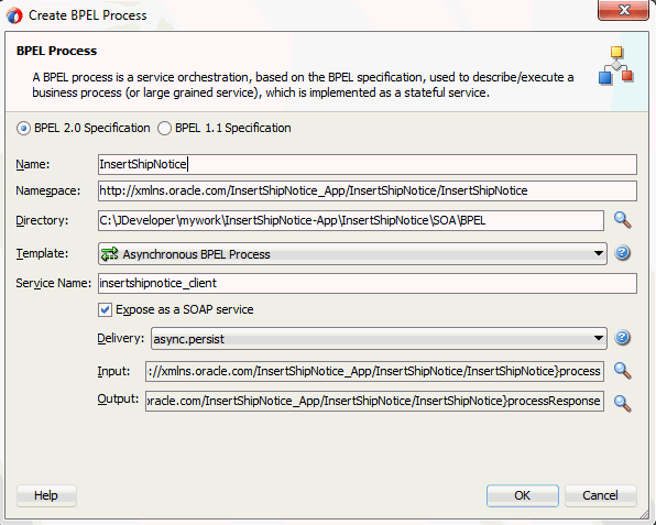

    「BPELプロセスの作成」ページが表示されます。
    「BPELプロセスの作成」ページ
    図の説明は本文にあります。
  8. デフォルトで選択されている「BPEL 2.0仕様」をそのままにします。BPEL 2.0仕様をサポートするBPELプロジェクトが作成されます。
    「名前」フィールドに適切なBPELプロセス名を入力します。たとえば、InsertShipNoticeと入力します。
    「テンプレート」フィールドで「非同期BPELプロセス」を選択します。「OK」をクリックします。

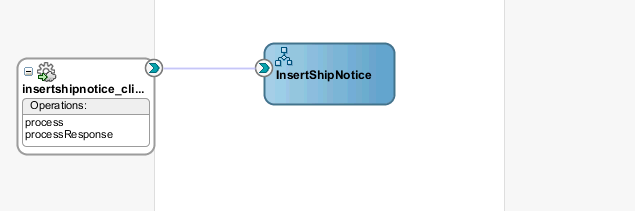

    receiveアクティビティとreplyアクティビティを持つ非同期BPELプロセスが作成されます。
    指定した名前を使用したbpelおよびwsdlファイル(例: InsertShipNotice.bpelとInsertShipNotice.wsdl)を含む必要なソース・ファイルとInsertShipNotice (composite.xml)も生成されます。
    コンポジット・ダイアグラム
    図の説明は本文にあります。

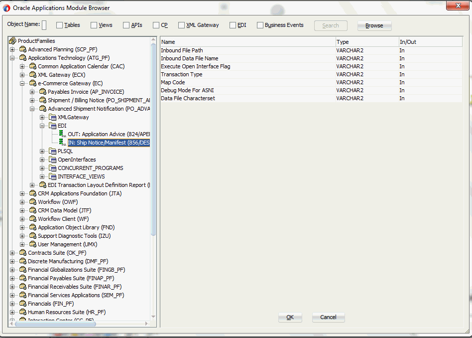

  5. 既存のデータベース接続を指定するか、サービスの新しい接続を作成すると、モジュール・ブラウザからE-Commerce Gatewayインタフェースを選択できます。
    注意: Oracle E-Business Suiteモジュール・ブラウザには、Oracle E-Business Suiteで使用可能な各種の製品ファミリが表示されます。たとえば、Applications TechnologyやOrder Management SuiteはOracle E-Business Suiteの製品ファミリです。製品ファミリには、個別製品が含まれています。たとえば、Applications TechnologyにはE-Commerce Gateway製品が含まれています。製品には、関連するビジネス・エンティティが含まれています。たとえば、E-Commerce Gateway製品にはAdvanced Shipment Notificationビジネス・エンティティが含まれています。
    ビジネス・エンティティには、統合用に公開されている各種アプリケーション・モジュールが含まれています。これらのモジュールは、提供するインタフェースに従ってグループ化されています。EDIプログラムは「EDI」カテゴリの下にあります。
    Oracle E-Business Suiteモジュール・ブラウザからのインタフェースの指定
    図の説明は本文にあります。
    インバウンドまたはアウトバウンドのEDIプログラムを選択します。アダプタ・サービスごとに選択できるEDIプログラムは1つのみです。
    たとえば、「製品ファミリ」→Applications Technology→「E-Commerceゲートウェイ」→「事前出荷通知」→「EDI」にナビゲートして、「EDI」→「IN: 出荷通知/証明 (856/DESADV) (ECASNI)」EDIコンカレント・プログラムを選択します。
    注意: EDIプログラムを検索するには、「オブジェクト名」フィールドにプログラム名を入力する方法もあります。「EDI」チェック・ボックスを選択して「検索」をクリックします。
  6. 「OK」をクリックします。
    選択したEDIコンカレント・プログラムが「操作オブジェクト」に追加されます。

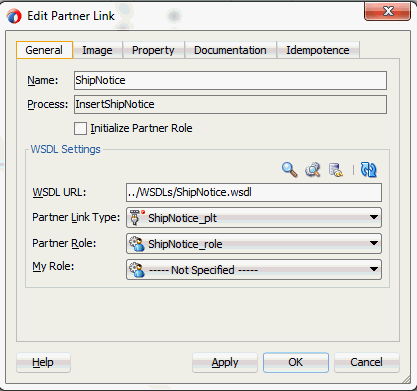

  7. 「終了」をクリックして、アプリケーション・サービスでのパートナ・リンクの構成プロセスを完了します。必要なWSDL設定を使用してパートナ・リンクが作成されます。選択したインタフェースに対応するWSDLファイルも生成されます。このWSDLファイルをパートナ・リンクに使用できます。
    注意: 関数のラッパーが存在しない場合は、「終了」をクリックするとプロジェクトに2つのSQLファイルが追加されることがあります。ラッパーは、E-Commerce Gatewayベースのサービスを初めて作成するときに生成されます。以降のサービスでは、同じラッパーが再利用されます。
    詳細を表示するには、新たに生成した「パートナ・リンク(ShipNotice)」アイコンをダブルクリックします。
    パートナ・リンク構成の詳細

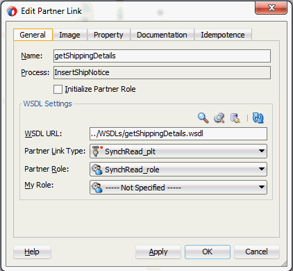

ファイル・アダプタ用パートナ・リンクの追加
既存のオーダーを同期読取りし、出荷明細を取得することにより、BPELプロセスを構成するには、この手順を使用します。
ファイル・アダプタ用パートナ・リンクを追加して、出荷詳細を読み取る手順は、次のとおりです。

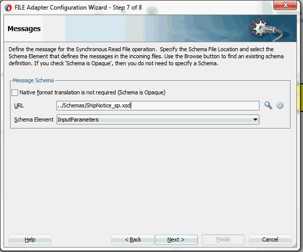

  7. 「スキーマ・ファイルを参照」アイコンを選択して、「タイプ・チューザ」を開きます。
    「タイプ・エクスプローラ」をクリックして、「プロジェクトのスキーマ・ファイル」→「ShipNotice_sp.xsd」→「InputParameters」を選択します。
    選択したスキーマ情報は、「URL」フィールドと「スキーマ要素」フィールドに自動的に移入されます。
    メッセージ・スキーマの指定
    図の説明は本文にあります。
  8. 「次へ」をクリックし、「終了」をクリックします。これで構成が完成し、必要なWSDL設定を使ったファイル・アダプタ・サービスでのパートナ・リンクが作成されます。パートナ・リンクに対応するWSDLファイルgetOrderXML.wsdlも生成されます。

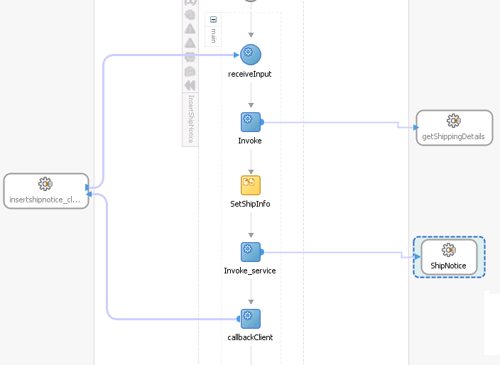

    BPELプロセス・ダイアグラムにgetShippingDetailsパートナ・リンクが表示されます。「パートナ・リンク」サービス・アイコンをダブルクリックします。パートナリンクの編集 ダイアログが開き、詳細が表示されます。
    パートナ・リンクの詳細の表示
    図の説明は本文にあります。
invokeアクティビティの構成
パートナ・リンクを追加および構成すると、次の2つのInvokeプロセス・アクティビティを構成して、EDIコンカレント・プログラムとファイル・アダプタ用パートナ・リンクを起動できます。
  1. XMLファイルのgetShippingDetailsパートナ・リンクを起動することにより、receiveアクティビティから受信した出荷詳細を取得します。
  2. ShipNoticeパートナ・リンクを起動することにより、出荷通知を作成します。

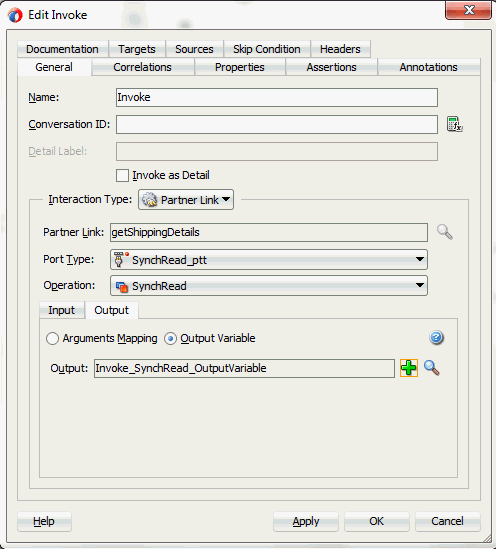

パートナ・リンクに対する最初のinvokeアクティビティを追加して、出荷詳細を取得する手順は、次のとおりです。
  1. Oracle JDeveloper BPEL Designerの「コンポーネント・パレット」で、「BPELコンストラクト」を展開します。最初の「invoke」アクティビティを、プロセス・ダイアグラムの中央スイムレーンの「receiveInput」アクティビティと「callbackClient」アクティビティの間にドラッグ・アンド・ドロップします。
  2. invokeアクティビティをgetShippingDetailsサービスにリンクします。「Invokeの編集」ダイアログが表示されます。

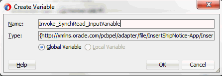

  3. Invokeアクティビティの名前を入力します。「入力」タブで「入力変数」ラジオ・ボタンが選択されていることを確認します。「入力変数」フィールドの横にある「作成」アイコンをクリックして、新しい変数を作成します。「変数の作成」ダイアログ・ボックスが表示されます。
    入力変数の作成
    図の説明は本文にあります。
  4. 「グローバル変数」を選択し、変数の名前を入力します。デフォルト名を受け入れることもできます。「OK」をクリックします。
  5. 「出力」タブで「出力変数」ラジオ・ボタンが選択されていることを確認します。「出力変数」フィールドの横にある「作成」アイコンをクリックして、新しい変数を作成します。「変数の作成」ダイアログ・ボックスが表示されます。
  6. 「グローバル変数」を選択し、変数の名前を入力します。デフォルト名を受け入れることもできます。「OK」をクリックします。
    Invokeの詳細の表示
    図の説明は本文にあります。
  7. 「適用」をクリックし、「Invokeの編集」ダイアログ・ボックスの「OK」をクリックして、invokeアクティビティの構成を終了します。
    プロセス・ダイアグラムにinvokeアクティビティが表示されます。

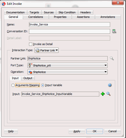

パートナ・リンクに対する2番目のinvokeアクティビティを追加して、出荷通知を作成する手順は、次のとおりです。
  1. Oracle JDeveloper BPEL Designerの「コンポーネント・パレット」で、「BPELコンストラクト」を展開します。3番目の「Invoke」アクティビティを、プロセス・ダイアグラムの中央スイムレーンの最初の「invoke」アクティビティと「callbackClient」アクティビティの間にドラッグ・アンド・ドロップします。
  2. invokeアクティビティをShipNoticeサービスにリンクします。「Invokeの編集」ダイアログ・ボックスが表示されます。
    「操作」は、パートナ・リンクの構成時に選択したEDIコンカレント・プログラムに応じて自動的に選択されます。
  3. 最初のinvokeアクティビティの手順で説明したステップ3から6を繰り返します。
    「適用」、次に「OK」をクリックします。
    Invokeの詳細の表示
    図の説明は本文にあります。

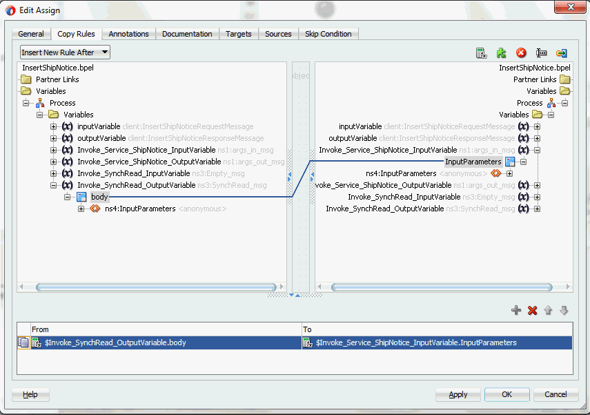

assignアクティビティの構成
getShippingDetailsサービスの出力をInsertShipmentサービスの入力として渡すには、assignアクティビティを使用します。
assignアクティビティを追加する手順は、次のとおりです。
  1. Oracle JDeveloper BPEL Designerの「コンポーネント・パレット」で、「BPELコンストラクト」を展開します。「Assign」アクティビティを、「基本アクティビティ」セクションからプロセス・ダイアグラムの中央スイムレーンの前に作成した2つの「Invoke」アクティビティの間にドラッグ・アンド・ドロップします。
  2. 「Assign」アクティビティをダブルクリックして、「Assignの編集」ダイアログにアクセスします。
    「一般」タブをクリックして、assignアクティビティの名前を入力します。例: setShipInfo。
  3. 「コピー・ルール」タブを選択してソース・ツリーとターゲット・ツリーを展開します。
  4. 「適用」をクリックして、「OK」をクリックし、assignアクティビティの構成を完了します。
完成したBPELプロセス・プロジェクト
図の説明は本文にあります。
composite.xmlをクリックして、コンポジット・ダイアグラムを表示します。
プロジェクト・コンポジット・ダイアグラムの表示
図の説明は本文にあります。

  5. 「Webサービスのテスト」ページの「フロー・トレースの起動」をクリックします。「フローのトレース」ページが表示されます。
    「トレース」セクションに、一連のメッセージ・フロー(サービス・バインディング・コンポーネント(insertshipnotice_client_ep)、BPELコンポーネント(ShipNotice)および参照バインディング・コンポーネント(getShippingDetailsとShipNotice))が表示されます。関連するすべてのコンポーネントが、メッセージを正常に受信および処理しました。
    テスト中にエラーが発生した場合は、「フォルト」セクションに表示されます。
  6. BPELサービス・コンポーネント・インスタンスのリンク(ShipNoticeなど)をクリックすると、「インスタンス」ページが表示され、「監査証跡」タブで、BPELアクティビティの実行詳細を表示できます。
    BPELプロセス・フロー・ダイアグラムを確認するには、フロー・タブをクリックします。アクティビティの詳細およびプロセス全体のペイロードのフローを表示するには、プロセス・ダイアグラムのアクティビティをクリックします。

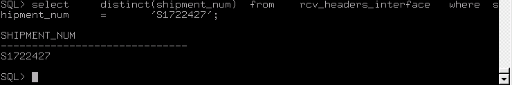

  5. リクエストの「ステータス」が「完了」の場合、Oracle E-Business Suiteで該当する表を問い合せて、挿入された関連レコードを検索することもできます。
    Oracle E-Business Suiteへのレコードの問合せ
