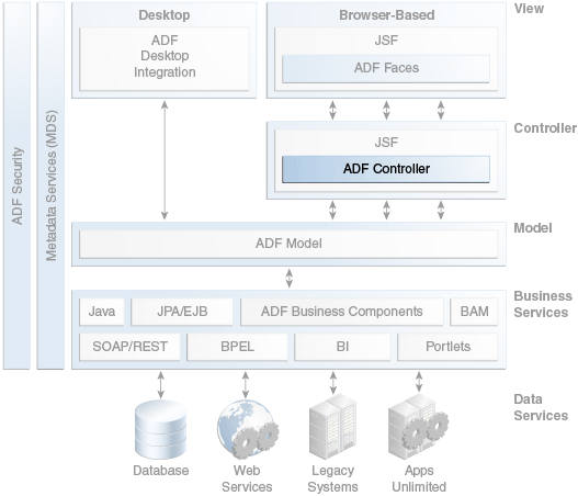

ADF Controllerは宣言的なフレームワークであり、タスク・フローの概念を介して、javax.faces.webapp.FacesServletクラスやfaces-config.xmlファイルによって表されたJSFページ・ナビゲーションのサポートを構築します。図5-1は、ADF Controllerがエンタープライズ・アプリケーションにどのように適合しているかを示しています。
図5-1 ADF Controllerの全体のアプリケーション・アーキテクチャ
この図は周囲のテキストで説明しています

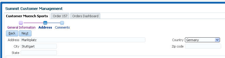

5.4.7 ADF Facesトレイン・コンポーネントとの統合
タスク・フローを作成する際に、そのタスク・フローでADF Faces trainコンポーネントおよびtrainButtonBarコンポーネントを使用して、ユーザーにそのタスク・フローで指定された手順を示すように指定できます。図は、これらのコンポーネントをレンダリングするADFタスク・フローのSummitサンプル・アプリケーションのページ・フラグメントを示しています。
図5-3 ADFトレイン・コンポーネント
この図は周囲のテキストで説明しています
