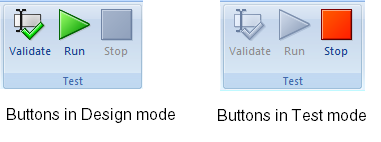

統合Excelワークブックをテストするには「Oracle ADF」タブの「実行」ボタンをクリックし、設計モードに戻るには「停止」ボタンをクリックします。図14-1に、設計モードの場合とテスト・モードの場合の「Oracle ADF」タブのボタンを示します。
図14-1 「Oracle ADF」タブの「実行」および「停止」ボタン
この図は周囲のテキストで説明しています

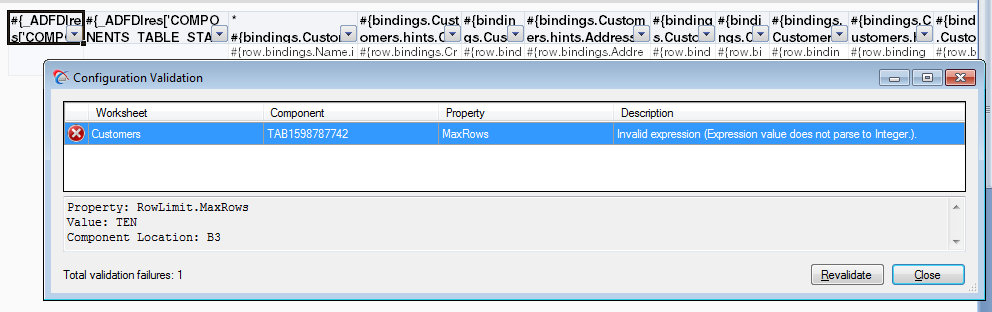

    構成の検証ダイアログが表示され、すべての警告とエラーが示されます。
  4. 警告またはエラーが表示された場合は、クリックして選択します。ダイアログに、警告またはエラーのメッセージの説明が表示されます。
    たとえば、図14-2は、無効なEL式の検証失敗のメッセージを示しています。
    図14-2 検証失敗という結果になった無効なEL式
    この図は周囲のテキストで説明しています

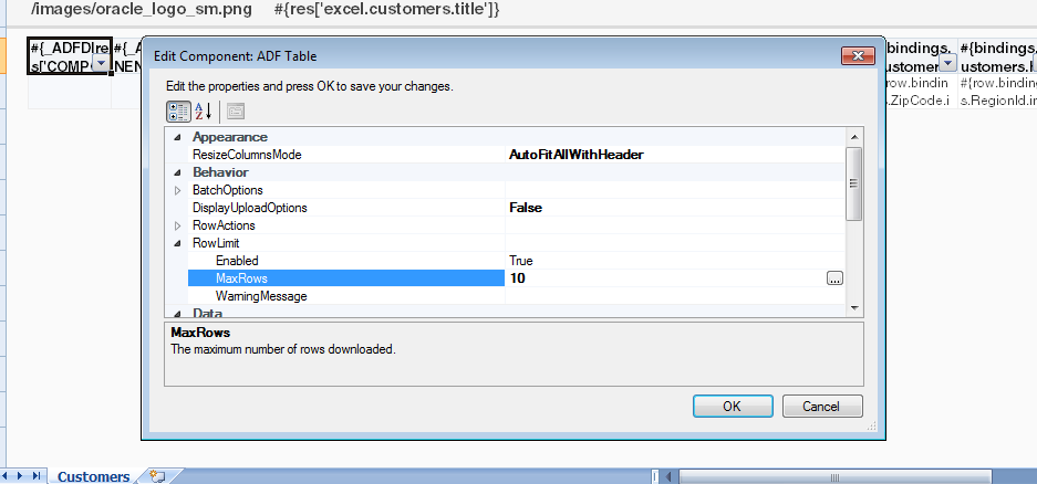

14.3.3 検証の失敗の修正方法
ワークブックの検証時には検証失敗や警告メッセージが戻されることがありますが、次の手順で簡単に修正できます。
  1. エラーまたは警告メッセージの発生元であるコンポーネントを特定します。
    図14-2では、構成の検証ダイアログに表示されているコンポーネントの場所およびその他に詳細(プロパティ名など)に注意してください。
  2. そのコンポーネントのプロパティ・エディタを開きます。
  3. プロパティ・コンテキストのフルパスで識別される無効なプロパティ値にナビゲートします。
  4. プロパティ値を編集して検証失敗を解決します。
    図14-3に、RowLimit.MaxRowsプロパティに有効な値が指定されたADF表コンポーネントのプロパティ・エディタを示します。
    図14-3 検証失敗の解決
    この図は周囲のテキストで説明しています
  5. ワークブックを再検証して、検証失敗が解決したかどうかを検証します。再検証をクリックして検証ルールを再実行します。
  6. 検証失敗の修正がすべて完了したら、「閉じる」をクリックして構成の検証ダイアログを閉じます。

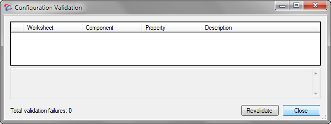

    図14-4に、警告またはエラーのメッセージが表示されていない構成の検証ダイアログを示します。
    図14-4 検証失敗メッセージが表示されていない構成の検証ダイアログ
    この図は周囲のテキストで説明しています
