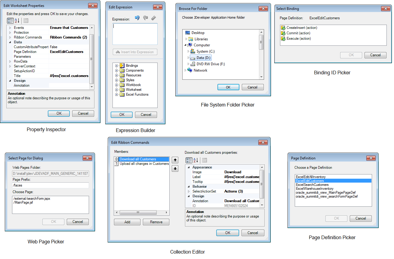

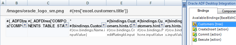

5.4 バインディング・パレットの使用
バインディング・パレットには、Excelワークシートに挿入できるOracle ADFバインディングが表示されます。現在のExcelワークシートのページ定義ファイルによって、バインディング・パレットに表示されるOracle ADFバインディングが決まります。図5-6に、Oracle ADFバインディングが移入された、ADFデスクトップ統合デザイナの作業ウィンドウのバインディング・パレットを示します。バインディング・パレットには統合Excelワークブックで使用できないバインディングは表示されないため、ここに表示されるバインディングは、JDeveloperに表示されるページ定義ファイル内のバインディングとは異なることがあります。無視されたバインディングのログを確認します(「統合Excelワークブックのログ・ファイルの生成」を参照)。
図5-6 ADFデスクトップ統合デザイナの作業ウィンドウのOracle ADFバインディング・パレット
この図は周囲のテキストで説明しています
バインディングを挿入するには、設計モードでバインディング・パレットを使用します。バインディングを挿入しようとする際、ADFデスクトップ統合により、選択したバインディングに適切なOracle ADFコンポーネントを選択および挿入するように求められます。また、ADFデスクトップ統合もOracle ADFコンポーネントのプロパティに適切な値を移入します。たとえば、図5-6に示すようにCustomers (tree)のようなバインディングを挿入する場合、「コンポーネントの選択」ダイアログが表示され、ADF表コンポーネントを選択および挿入できます。
Oracle ADFバインディングを挿入するには、Excelワークシート内のバインディングを参照する、Oracle ADFコンポーネントを配置するセルを選択し、次のいずれかの方法でバインディングを挿入します。
  • 挿入するOracle ADFコントロール・バインディングをダブルクリックします。
  • 挿入するバインディングを選択し、それを目的のセルにドラッグします。
  • コントロール・バインディングを選択して、ADFデスクトップ統合デザイナの作業ウィンドウで「バインディングの挿入」をクリックします。
    「コンポーネントの選択」ダイアログが表示され、複数のOracle ADFコンポーネントをバインディングと関連付けることが可能なOracle ADFコンポーネントのリストから、Oracle ADFコンポーネントを1つ選択するよう求められます。リストからOracle ADFコンポーネントを1つ選択すると、プロパティ・インスペクタが表示されます
    ADF入力テキスト、ADF出力テキストまたはADFラベルなどのOracle ADFコンポーネントを選択すると、バインディング名がValueプロパティに割り当てられます。ADFボタンまたはADFリボン・コマンドなどのOracle ADFコンポーネントを選択すると、バインディング名がLabelプロパティに割り当てられます。ADF表またはADF読取り専用表などのOracle ADFコンポーネントを選択すると、バインディング名がTreeIDプロパティに割り当てられます。

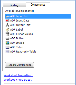

5.5 コンポーネント・パレットの使用
コンポーネント・パレットには、Excelワークシートに挿入できるADFデスクトップ統合コンポーネントが表示されます。図5-7に、ADFデスクトップ統合デザイナの作業ウィンドウで表示されるコンポーネント・パレットを示します。
図5-7 ADFデスクトップ統合デザイナの作業ウィンドウのOracle ADFコンポーネント・パレット
この図は周囲のテキストで説明しています
Oracle ADFコンポーネントを挿入するには、設計モードでコンポーネント・パレットを使用します。まず、Excelワークシート内でOracle ADFコンポーネントを配置するセルを選択し、次のいずれかの方法でOracle ADFコンポーネントを挿入します。
  • 挿入するOracle ADFコンポーネントをダブルクリックします。
  • 挿入するコンポーネントを選択し、それを目的のセルにドラッグします。
  • コンポーネントを選択して、ADFデスクトップ統合デザイナの作業ウィンドウで「コンポーネントの挿入」をクリックします。
前述のすべての場合で、Oracle ADFコンポーネントのプロパティ・インスペクタが表示されます。プロパティ・インスペクタを使用して、Excelワークシートへの挿入を完了する前にコンポーネントに値を指定します。

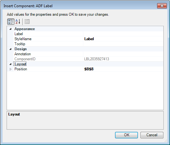

5.6 プロパティ・インスペクタの使用
プロパティ・インスペクタは、Oracle ADFコンポーネント、ExcelワークシートまたはExcelワークブックのプロパティを表示および編集できるダイアログです。プロパティ・インスペクタは次のいずれかの方法で開くことができます。
  • コンポーネントまたはバインディングを選択し、「Oracle ADF」タブで「プロパティの編集」アイコンをクリックします。
  • コンポーネントまたはバインディングを選択し、右クリックして「ADFコンポーネント・プロパティの編集」を選択します。
  • コンポーネントまたはバインディングをダブルクリックします。
    ADF表またはADF読取り専用表の適切なインスペクタを開くには、表の部分の任意のセルをダブルクリックします。
ExcelワークシートにOracle ADFバインディングまたはコンポーネントを挿入した後にも、プロパティ・インスペクタが自動的に表示されます。図5-8に、ADFラベル・コンポーネントのプロパティを表示および編集できるプロパティ・インスペクタを示します。
設計時には、コンポーネントが表示されるExcelのセルを編集することにより、特定のOracle ADFコンポーネントの主要なプロパティを編集できます。たとえば、ADF LabelコンポーネントおよびADF Input TextコンポーネントのValueプロパティの編集は、セルに表示された値を編集すれば実行できます。
注意:
プロパティ・インスペクタは、プロパティまたはプロパティの組合せに入力した値の検証は実行しません。無効な値があると、実行時にエラーが発生します。実行時のエラーを回避するには、プロパティ・インスペクタでプロパティに有効な値を指定してください。
プロパティは、アルファベット順、またはカテゴリ(動作、データなど)別にグループ化されたリストで表示できます。表5-3は、プロパティ・インスペクタでのプロパティの表示を変更するときに使用可能なボタンを示します。

図5-8のプロパティ・インスペクタには、カテゴリ別にグループ化されたプロパティが表示されています。
図5-8 ADFラベル・コンポーネントのプロパティ・インスペクタ・ウィンドウ
この図は周囲のテキストで説明しています

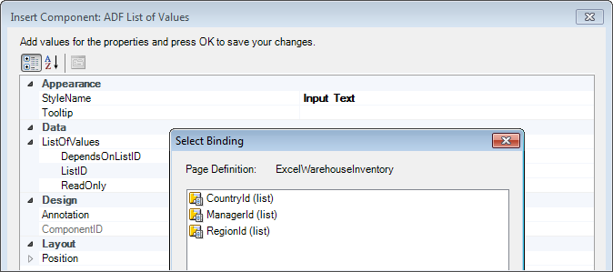

5.7 バインディングIDピッカーの使用
バインディングIDピッカーは、実行時のOracle ADFコンポーネントの動作を構成するために、設計時にOracle ADFバインディングを選択できるダイアログです。バインディングIDピッカーは、「プロパティ・インスペクタ」から起動します。また、バインディングIDピッカーはOracle ADFコンポーネントのプロパティが受け入れるバインディングのタイプに基づいて、表示されるOracle ADFバインディングをフィルタ処理します。たとえば、ADF値リスト・コンポーネントのListIDプロパティは、リスト・バインディングをサポートします。したがって、図5-9に示すように、バインディングIDピッカーは、ページ定義ファイルのバインディングをフィルタ処理して、リスト・バインディングのみが表示されるようにします。
図5-9 バインディングIDピッカー
この図は周囲のテキストで説明しています
ADFデスクトップ統合コンポーネントのプロパティ、およびそれらがサポートするバインディングの詳細は、「ADFデスクトップ統合コンポーネントのプロパティとアクション」を参照してください。
5.8 式ビルダーの使用
式ビルダーを使用して、Excelワークブックでの実行時のコンポーネントの動作を構成する式言語(EL)または式を記述します。式ビルダーは、EL式をサポートするコンポーネント・プロパティのプロパティ・インスペクタから起動します。たとえば、図5-10のプロパティLabelはEL式をサポートするため、このプロパティの値を設定する式ビルダーを起動できます。
記述するEL式内のバインディングを参照できます。式ビルダーではバインディングのフィルタ処理は行われません。ページ定義ファイルが公開するすべてのバインディングが表示されます。それぞれのADFデスクトップ統合コンポーネントがサポートするバインディングのタイプの詳細は、表4-1を参照してください。
「式」ボックスに式を追加するには、項目を選択して「式に挿入」をクリックします。また、項目をダブルクリックして、「式」ボックスに追加することもできます。表5-4は、式ビルダーで使用可能なフォルダを示します。
図5-10 式ビルダー

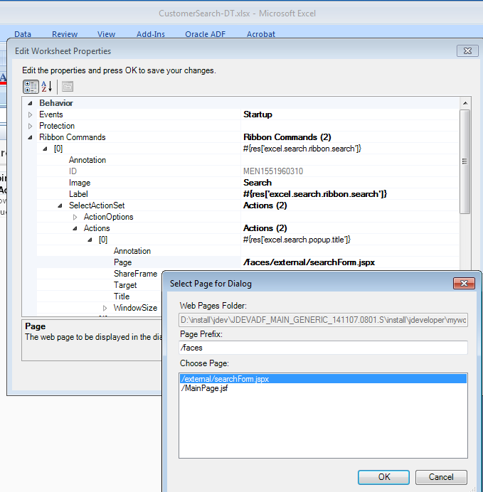

5.9 Webページ・ピッカーの使用
Webページ・ピッカーを使用して、Fusion WebアプリケーションからWebページを選択します。実行時にOracle ADFコンポーネント(リボン・コマンドなど)によって、そのOracle ADFコンポーネントに関連付けられているWebページを起動できます。
Webページ・ピッカーは、アクション・コレクタ・エディタで設定されたアクションにDialogアクションを追加するときに起動できます。図5-11に示すように、Webページ・ピッカーを使用して、DialogアクションのPageプロパティにWebページを指定します。
図5-11 Webページ・ピッカーのダイアログ
この図は周囲のテキストで説明しています
統合ExcelワークブックでのWebページの表示の詳細は、「Fusion WebアプリケーションからのWebページの表示」を参照してください。

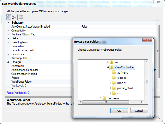

5.10 ファイル・システム・フォルダ・ピッカーの使用
ファイル・システム・フォルダ・ピッカーを使用して、Windowsファイル・システム内を移動し、フォルダを選択できます。このピッカーを使用して、次のワークブックのプロパティの値を指定します。
  • ApplicationHomeFolder
  • WebPagesFolder
初めてExcelワークブックを開くときにピッカーが表示され、前述のプロパティの値を設定できます。初めてExcelワークブックを開くときに設定するプロパティの詳細は、「新しい統合Excelワークブックの構成方法」を参照してください。
図5-12に、ワークブックのプロパティWebPagesFolderの値を選択するファイル・システム・フォルダ・ピッカーを示します。
図5-12 ファイル・システム・フォルダ・ピッカー
この図は周囲のテキストで説明しています

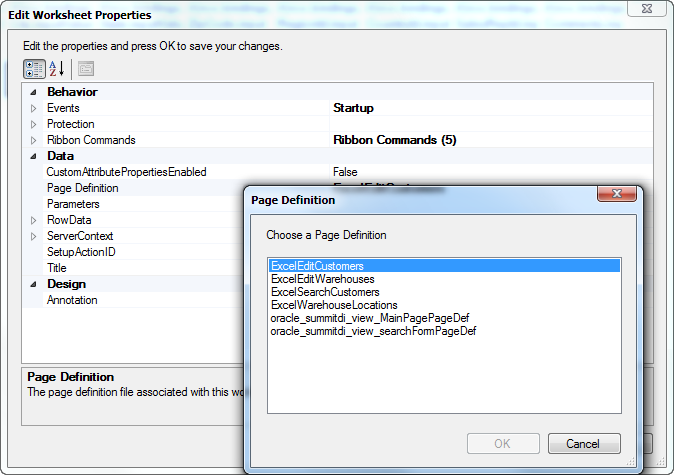

5.11 ページ定義ピッカーの使用
ページ定義ピッカーを使用して、ページ定義ファイルのページ定義IDを選択し、ファイルをワークシートに関連付けます。ピッカーは、統合Excelワークブックで統合されていないワークシートを初めて有効にしたときに表示されます。また、図5-13に示すように、ワークシートのプロパティPageDefinitionの値を設定する際にも起動できます。
図5-13 ページ定義ピッカー
この図は周囲のテキストで説明しています
ページ定義ファイルの詳細は、「統合Excelワークブックのページ定義ファイルの使用」を参照してください。

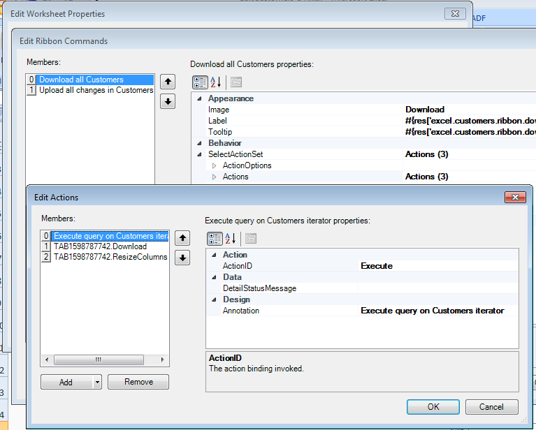

5.12 コレクション・エディタの使用
ADFデスクトップ統合では、コレクション・エディタを使用してコレクション内の要素のプロパティを管理します。コレクション・エディタのタイトル・バーに表示されるタイトルは、コレクション・エディタにより構成可能な対象を示します。コレクション・エディタのタイトルの例としては、CachedAttributesの編集、列の編集、アクションの編集などがあります。これらのコレクション・エディタを使用して、キャッシュされたデータ、ADF表コンポーネントの表列、アクション・セットのアクションのコレクションを構成できます。図5-14は、コレクション・エディタを示しています。
図5-14 コレクション・エディタ
この図は周囲のテキストで説明しています
ヒント:
アクションの編集ダイアログに追加する各要素の「注釈」フィールドで、説明を記述してください。記述する説明は「メンバー」リスト・ビューに表示されます。記述する説明によっては、ADFデスクトップ統合が生成するデフォルトのエントリよりも意味をなす場合があります。

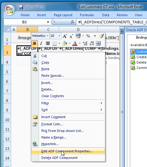

5.13 セルのコンテキスト・メニューの使用
設計時にADFコンポーネントを使用する際、コンポーネントのいずれかのセルを右クリックすると、コンポーネントを編集または削除するメニュー・オプションを表示できます。一部のキーボードには、コンテキスト・メニューを起動するキーがあります。このキーを使用しても、編集および削除のメニュー・オプションが表示されます。図5-15は、ADF表コンポーネントのコンテキスト・メニュー・オプションを示します。
図5-15 ADF表コンポーネントのコンテキスト・メニュー・オプション
この図は周囲のテキストで説明しています

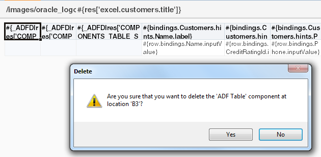

5.14 ADFデスクトップ統合コンポーネントの削除
設計時に、「削除」リボン・コマンド、または「ADFコンポーネントの削除」コンテキスト・メニュー・オプション(図5-15参照)を使用して、挿入したADFデスクトップ統合コンポーネント(またはバインディング)を統合ワークブックから削除できます。
コンポーネントを削除する場合、図5-16に示すように、ADFデスクトップ統合では、アクションを確認するよう求められます。
図5-16 ADFデスクトップ統合コンポーネントの削除
この図は周囲のテキストで説明しています

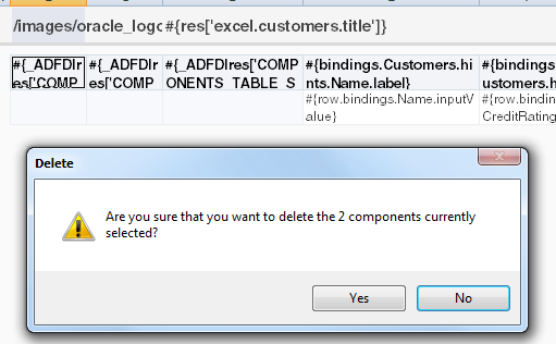

コンポーネントのアンカーとなるセルの範囲を選択(図5-17参照)、または[Ctrl]キーを使用して個別のコンポーネントのセルを選択し、「削除」リボン・ボタンをクリックすることにより、複数のコンポーネントを削除することもできます。
図5-17 複数のADFデスクトップ統合コンポーネントの削除
この図は周囲のテキストで説明しています

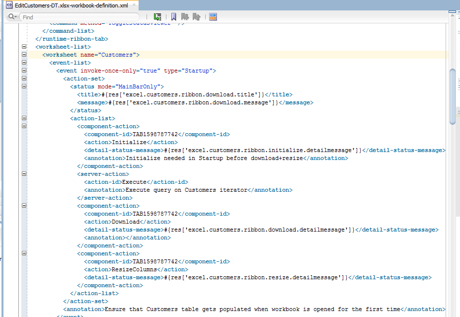

5.15 Excelワークブック統合メタデータのエクスポートおよびインポート
ワークブック定義として知られるワークブック統合メタデータは、指定のワークブックを特定のFusion Webアプリケーションに統合する方法を示す一連の情報です。コンポーネントの配置と構成、およびワークブック・レベルとワークシート・レベルのプロパティが含まれています。ワークブック統合メタデータは、Oracle ADFによって定義されます。Excelに元からあるワークブックの設定は含まれません。
Excelワークブック統合メタデータを、指定した名前と場所のXMLファイルにエクスポートできます。XMLファイルには、ワークブックの各ワークシートの子要素、リモート・サーブレットの相対パスのようなリソースなどが含まれます。エクスポートされたXMLファイルを使用すると、次のアクションを実行できます。

ワークブック定義をエクスポートしたら、JDeveloperなどのXMLエディタでXMLファイルを編集できます。図5-18は、JDeveloperでのEditCustomers-DT.xlsxのワークブック定義を示しています。JDeveloperでワークブック定義ファイルを編集する際、JDeveloperはワークブック定義スキーマと照らしあわせて変更を自動的に検証します。後で問題の回避に役立つ警告も表示します。
図5-18 JDeveloperでのワークブック定義の編集
この図は周囲のテキストで説明しています

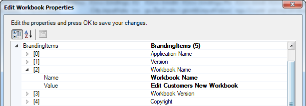

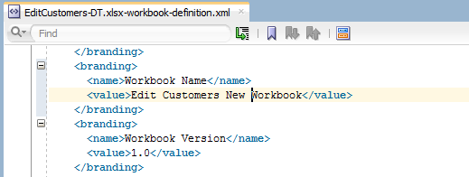

たとえば図5-19は、ワークブック定義ファイルでEdit Customers New Workbookに変更されたワークブックのブランド値を示しています。
図5-19 ワークブック定義内のブランド値の編集
この図は周囲のテキストで説明しています
図5-20は、ワークブック定義のインポート後に、「ワークブック・プロパティの編集」ダイアログで変更されたワークブックのブランド値を示しています。
図5-20 「ワークブック・プロパティの編集」ダイアログで更新されたブランド値
この図は周囲のテキストで説明しています
