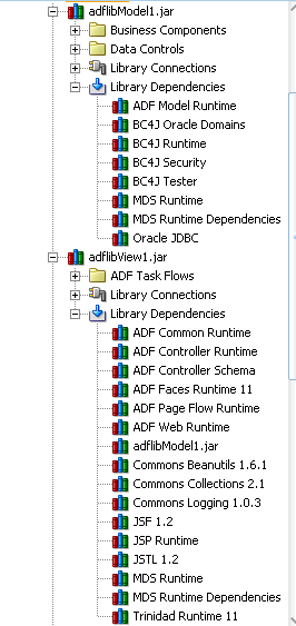

ADFライブラリJARをパッケージ化または使用するとき、プロジェクトに関連付けられている拡張機能ライブラリも含めたり使用します。ADFライブラリを使用する場合は、「リソース」ウィンドウを使用できます。
50.1.4.1 拡張機能ライブラリの使用方法
ADFプロジェクトには、通常、実行する必要がある拡張機能ライブラリのリストが含まれます。これらのライブラリは、プロジェクトのクラス・パスでロードされます。「プロジェクト・プロパティ」ダイアログの「ライブラリとクラスパス」ノードを選択すると、プロジェクトの依存ライブラリが表示されます。表示されるライブラリは、JSPランタイム、ADFページ・フロー・ランタイム、Connection Manager、Oracle JDBCなどです。
プロジェクトがADFライブラリJARにパッケージ化される場合、拡張機能ライブラリもともにパッケージ化されます。ADFライブラリJARが別のプロジェクトによって使用されているとき、その間で拡張機能ライブラリの競合が発生した場合、JDeveloperにより自動的に解決されます。使用プロセスの際、JDeveloperは、使用側プロジェクトがADFライブラリJARの拡張機能ライブラリをすでにクラス・パスに持ち、持っていないライブラリのみをロードしているかをチェックします。たとえば、JSPランタイムがすでに使用側プロジェクト内に存在する場合、ADFライブラリJARにも含まれていれば、重ねてロードされません。使用側プロジェクトの拡張機能ライブラリは、自身のライブラリとADFライブラリJAR内のライブラリを合せたものです。

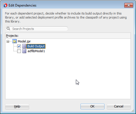

ADFライブラリにパッケージ化するプロジェクトに依存プロジェクトがある場合、依存プロジェクトの拡張機能ライブラリをJARに直接含めることができます。あるいは、依存プロジェクトにデプロイメント・プロファイルがある場合は、依存プロジェクトのJARをADFライブラリに追加できます。デプロイメント・プロセスの設定方法の詳細は、「コンポーネントをADFライブラリJARにパッケージ化する方法」を参照してください。
たとえば、プロジェクトViewがADFライブラリadflibView1.jarにパッケージ化され、Modelプロジェクトに依存性があるとします。プロジェクトViewに対して、Modelプロジェクトは依存プロジェクトであり、デプロイメント・プロファイル・オプション(adflibmodel1)が選択されています(図50-1)。
図50-1 デプロイメント・プロファイル・オプションのある「依存性の編集」ダイアログ
この図は周囲のテキストで説明しています
デプロイメント・プロファイルを選択すると、依存プロジェクトのJARファイルがADFライブラリJARに追加されます。その結果、依存プロジェクトの拡張機能ライブラリが、すべての使用側プロジェクトで利用可能になります。図50-2で、パッケージ化されるADFライブラリadflibView1.jarには、依存するadflibModel.jarが含まれ、「ライブラリ依存性」ノードの下にリストされます。
図50-2 adflibView1.jarおよびadflibModel.jar拡張機能ライブラリが表示されている「リソース」ウィンドウ

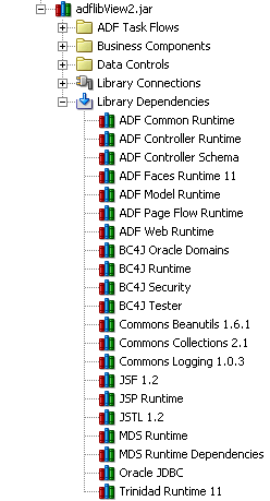

別の方法として、依存プロジェクトのアーティファクトと拡張機能ライブラリを、ADFライブラリJARに直接含めることができます。
たとえば、プロジェクトViewはADFライブラリadflibView2.jarにもパッケージ化できます。これもModelプロジェクトに依存性があります。ただし、この2つ目のデプロイメント・プロファイルでは、Modelプロジェクトは、図50-3に示すように「ビルド出力」オプションが選択された依存プロジェクトです(デプロイメント・プロファイル(adflibmodel1)の選択とは異なります)。
図50-3 adflibview2.jarをビルドするために使用される「依存性の編集」ダイアログ
この図は周囲のテキストで説明しています
「ビルド出力」を選択すると、依存プロジェクトのクラスと拡張機能ライブラリが、ADFライブラリJARに直接追加されます。図50-4に、ADFライブラリadflibView2.jarを示します。これには、Modelプロジェクトのアーティファクトと拡張機能ライブラリが含まれます。「ライブラリ依存性」ノードadflibView2.jarの下にある拡張機能ライブラリは、図50-2のadflibView1.jarとadflibModel.jarの下にある拡張機能ライブラリを合せたものと同じです。
図50-4 adflibView2.jar拡張機能ライブラリが表示されている「リソース」ウィンドウ

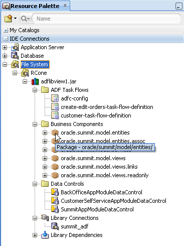

50.1.4.2 「リソース」ウィンドウの使用

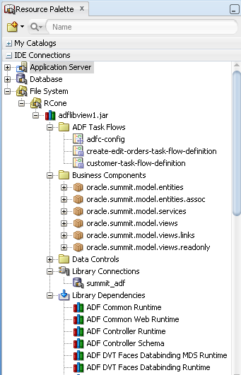

ADFライブラリJARは、他のOracleライブラリ・コンポーネントと同様に、パッケージ化、デプロイ、検出および使用が可能です。ADFライブラリJARの作成は、プロジェクトのすべてのアーティファクト(および追加の制御ファイル)をJARにパッケージ化する処理です。再利用可能なコンポーネントのADFライブラリJARからの使用は、そのADFライブラリJARをプロジェクトのライブラリ・セットにロードする処理です。
ただし、ADFライブラリJARコンポーネントを管理および使用する最も簡単な方法は、JDeveloperの「リソース」ウィンドウを使用することです。「リソース」ウィンドウを使用すると、再利用可能なコンポーネントの使用を希望している開発者は、使用可能なコンポーネントを簡単に検索および検出でき、自分のプロジェクトに追加できます。「リソース」ウィンドウの検索および参照機能を使用すると、複数のデータ管理システムを対象にコンポーネントを特定できます。リソース・カタログでは、複数の接続を提供し、異なるソースへのアクセスを可能にします。また、複数の接続およびADFライブラリJARコンポーネント・タイプを表示する構造ツリー・ビューもあります。図50-5は、いくつかのファイルシステム接続が表示された「リソース」ウィンドウを示しています。
「リソース」ウィンドウのツリー構造には、各JARがサブカテゴリとして表示されます。再利用可能なコンポーネントのタイプごとに別々のノードが作成されます。たとえば、アプリケーション・モジュールは「データ・コントロール」ノードの下にあり、タスク・フローは「ADFタスク・フロー」ノードの下にあります。
ADFライブラリJARのツリー構造では、接続情報が「ライブラリ接続」ノードに、作成しているプロジェクトの拡張機能ライブラリが「ライブラリ依存性」ノードにリストされます。

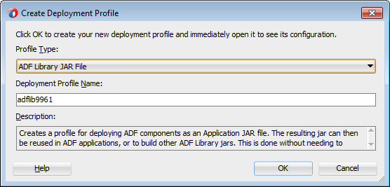

  2. 「プロジェクト・プロパティ」ダイアログで、「デプロイメント」を選択し、続いて「新規」をクリックします。
  3. 「デプロイメント・プロファイルの作成」ダイアログで、「プロファイル・タイプ」として「ADFライブラリのJARファイル」を選択し、「デプロイメント・プロファイル名」に名前を入力するかまたはデフォルト名を受け入れ、「OK」をクリックします。

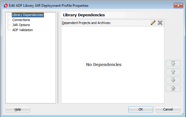

  5. 「ADFライブラリJARデプロイメント・プロファイルのプロパティの編集」ダイアログで、「ライブラリ依存性」ノードを選択します。図50-7を参照してください。
    図50-7 「ADFライブラリJARデプロイメント・プロファイルのプロパティ」ダイアログ
    この図は周囲のテキストで説明しています

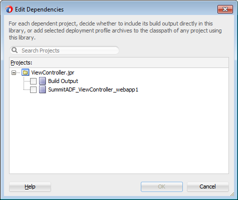

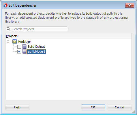

    「ライブラリ依存性」ペインに、パッケージ化されるプロジェクトの、依存プロジェクトのリストが表示されます。依存プロジェクトのビルド出力を、パッケージ化するプロジェクトのライブラリに直接追加することも、選択されたデプロイメント・プロファイル・アーカイブをクラス・パスに追加することもできます。
    1. 依存プロジェクトを追加するには、編集アイコンをクリックして「依存性の編集」ダイアログを表示します。図50-8を参照してください。
      「ビルド出力」を選択すると、依存プロジェクトの拡張機能ライブラリが、ADFライブラリJARに直接追加されます。デプロイメント・プロファイルを選択すると、依存プロジェクトのJARファイル(独自の拡張機能ライブラリを含む)が、ADFライブラリJARに追加されます。ライブラリ依存性の詳細は、「拡張機能ライブラリの使用方法」を参照してください。
      この例では、Modelプロジェクトは、ビルド出力としてのみ、依存性として設定できます。ただし、ViewControllerプロジェクトは、ビルド出力としてでも、デプロイメント・プロファイル(SummitADF_ViewController_webapp)としてでも依存性として設定できます。
      図50-8 ADFライブラリ・デプロイメントの「依存性の編集」ダイアログ
      この図は周囲のテキストで説明しています
    2. 各依存プロジェクトで、プロジェクトの「ビルド出力」ノードを選択するか、依存プロファイルを選択して、「OK」をクリックします。

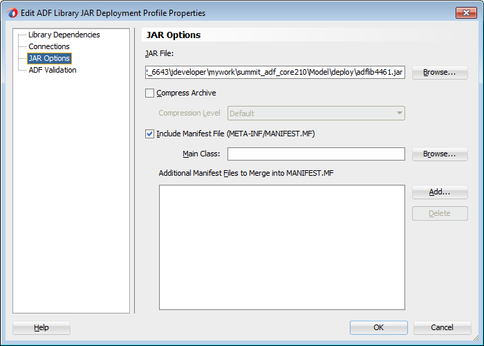

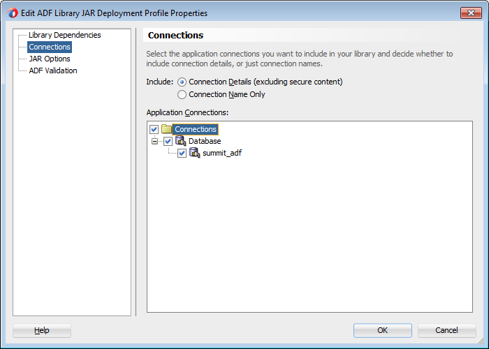

  6. 「ADFライブラリJARデプロイメント・プロファイルのプロパティの編集」ダイアログで、「接続」ノードを選択します。図50-9を参照してください。
    次のいずれかを選択できます。
    • 接続詳細(セキュア・コンテンツは除外): プロジェクトに接続が含まれる場合に、接続名だけでなく使用できる接続詳細も含む場合は、このチェック・ボックスを選択します。接続詳細には、ホスト名、ポート番号、SID、ドライバ・タイプ、ユーザー名などが含まれます。詳細は、「再利用可能なコンポーネント内への接続の組込み」を参照してください。
    • 接続名のみ: 接続詳細を含まず、接続名のみを追加する場合は、このチェック・ボックスを選択します。
    注意:
    使用可能な接続のオプションはJDeveloperロールによって異なります。「接続詳細(セキュア・コンテンツは除外)」および「接続名のみ」は、Studio開発者のロールで選択できます。JDeveloperが別のロールに設定されている場合は、他のオプションとデフォルトになります。
    「アプリケーション接続」ツリー構造で、組み込む接続レベルに対応するチェック・ボックスを選択します。
    図50-9 「ADFライブラリJARデプロイメント・プロファイルのプロパティの編集」ダイアログの「接続」ページ
    この図は周囲のテキストで説明しています
  7. 「JARオプション」ノードで、図50-10に示すように、ADFライブラリJARファイルの格納先として、デフォルトのディレクトリ・パスを検証するか、新しいパスを入力します。
    ADFライブラリJARをJDeveloper拡張機能ライブラリに組み込む場合は、JDevLibrary: extension_library_nameエントリを含むテキスト・ファイルを作成し、そのファイルをプロジェクト・ルート・ディレクトリに配置します。「追加」をクリックすると、このファイルがManifest.mfファイルにマージされます。
    マニフェスト・テキスト・ファイルを作成するときは、JDevLibraryエントリを列1から開始して、コロンの後には空白を1つ入力してください。また、ファイルの最後の1行は空白行にする必要があります。

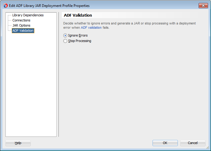

  8. 「ADF検証」ノードを選択します。
    次のいずれかを選択できます。
    • エラーの無視: 検証が失敗してもJARファイルを作成します。このオプションがデフォルトです。
    • 処理の停止: 検証が失敗した場合は処理を停止します。
    図50-11 「ADFライブラリJARデプロイメント・プロファイルのプロパティ」ダイアログの「ADF検証」
    この図は周囲のテキストで説明しています

  5. JAR構造ツリーの各項目を調査するには、ツールチップを使用します。ツールチップには、選択されている項目のソースなどの、関連情報が表示されます。
    図50-12では、「リソース」ウィンドウに、ビジネス・コンポーネントのパッケージ情報を示すツールチップ・メッセージが表示されています。
    図50-12 「リソース」ウィンドウに表示される、接続に関するツールチップ・メッセージ
    この図は周囲のテキストで説明しています

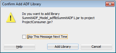

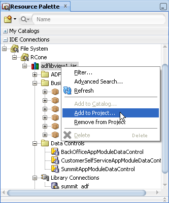

  6. ADFライブラリJARまたはその項目のいずれかをプロジェクトに追加するには、項目を右クリックして「プロジェクトに追加」を選択します。表示される確認ダイアログで「ライブラリの追加」をクリックします(図50-13)
    図50-13 「ADFライブラリ追加の確認」ダイアログ
    この図は周囲のテキストで説明しています
    そのライブラリJARを前に追加したことがある場合、「ADFライブラリのリフレッシュの確認」ダイアログが表示され、ライブラリをリフレッシュする確認を求めてきます。

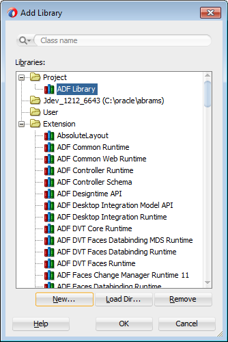

  2. 「プロジェクト・プロパティ」ダイアログで、「ライブラリとクラスパス」ノードを選択し、「ライブラリの追加」をクリックします。
  3. 「ライブラリの追加」ダイアログで、「新規」をクリックします。
  4. 「ライブラリの作成」ダイアログの「場所」ドロップダウン・リストで「プロジェクト」を選択し、ADFライブラリの名前を入力します。適切な名前は「ADF Library」です。「デフォルトでデプロイ済」を選択し、「エントリの追加」をクリックします。
  5. 「パス・エントリの選択」ダイアログで、ADFライブラリJARファイルを入力または参照し、「開く」をクリックします。
  6. 「ライブラリの作成」ダイアログが再表示され、「クラスパス」ノードの下にJARファイルのパスが表示されます。「OK」をクリックします。
  7. 「ライブラリの追加」ダイアログが再表示され、「プロジェクト」ノードの下にADFライブラリのエントリが表示されます。「OK」をクリックします。
    図50-14 「ライブラリの追加」ダイアログ
    この図は周囲のテキストで説明しています
  8. JARファイルがライブラリのリストに追加された状態で、「プロジェクト・プロパティ」ダイアログが再表示されます。「OK」をクリックします。

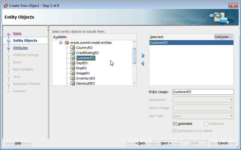

50.3.4.3 ビジネス・コンポーネントの使用方法
ビジネス・コンポーネントも、パッケージ化および再利用が可能です。エンティティ・オブジェクト、ビュー・オブジェクトおよびアソシエーションを一緒にパッケージ化して、使用側プロジェクトに追加できます。デフォルトでは、アプリケーション・モジュールをパッケージ化するとJARにビジネス・コンポーネントが組み込まれますが、ビジネス・コンポーネントは、関連するアプリケーション・モジュールがなくても、ビジネス・コンポーネント自体で再利用できます。
ビジネス・コンポーネントの再利用方法としては、ADFライブラリJARのエンティティ・オブジェクトを使用して新しいビュー・オブジェクトを作成することがあります。ウィザードを使用してビュー・オブジェクトを追加すると、ビュー・オブジェクトの生成をサポートするために、エンティティ・オブジェクトがウィザードで使用可能になります。ビュー・オブジェクトを作成する手順は、「エンティティ・ベースのビュー・オブジェクトの作成方法」を参照してください。ビュー・オブジェクトの作成に使用するエンティティ・オブジェクトを選択する画面が表示されると、図50-18に示すように、ADFライブラリのエンティティ・オブジェクトがシャトル・ウィンドウで選択可能になります。
図50-18 ADFライブラリのエンティティ・オブジェクトを使用したビュー・オブジェクトの作成
この図は周囲のテキストで説明しています
ADFライブラリJARを追加する前に使用側プロジェクトで「ビジネス・コンポーネント用にプロジェクトを初期化」オプションを選択しておいた場合(「プロジェクト・プロパティ」ダイアログの「ビジネス・コンポーネント」ページ)、JAR内のビジネス・コンポーネントは、プロジェクトに対して自動的に利用可能になります。
先にADFライブラリJARを追加してから「ビジネス・コンポーネント用にプロジェクトを初期化」を選択すると、JDeveloperにより、ビジネス・コンポーネントが自動的にロードされます。

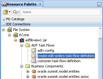

コンポーネントをJSFページに追加するときには、プロジェクトに追加されたタスク・フローが「コンポーネント」ウィンドウに表示されます。「リソース」ウィンドウを使用している場合は、図50-19に示すように、タスク・フローを「リソース」ウィンドウから別のタスク・フローまたはページに直接ドラッグ・アンド・ドロップすることもできます。
図50-19 「リソース」ウィンドウを使用したタスク・フローのドラッグ・アンド・ドロップ
この図は周囲のテキストで説明しています

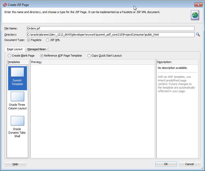

50.3.4.5 ページ・テンプレートの使用方法
プロジェクトに追加したページ・テンプレートは、「アプリケーション」ウィンドウでは公開されません。イメージ・ファイルなどの個々のサポート・ファイルには、直接アクセスすることはできません。ただし、テンプレートではそのサポート・ファイルへのアクセスをJAR内に保持しており、テンプレートはプロジェクト内で完全に再利用可能です。適用後のテンプレートは、そのテンプレートにロードされているすべてのイメージを保持します。
ページ・テンプレートは、ウィザードを使用して新しいJSFページを作成するときに公開され、アクセス可能になります。ページ・テンプレートを使用するオプションがウィザードで表示されると、ADFライブラリ・テンプレートがドロップダウン・リストに表示されます。たとえば、SummitTemplateというページ・テンプレートがADFライブラリからロードされている場合、ウィザードを使用してJSFページを作成するときに、SummitTemplateがウィザードに表示されます(図50-20を参照)。ページ・テンプレートを使用してJSFページを作成する方法の詳細は、「ページ・テンプレートの使用方法」および『Oracle ADF FacesによるWebユーザー・インタフェースの開発』を参照してください。
図50-20 ADFライブラリからのページ・テンプレートの使用
この図は周囲のテキストで説明しています

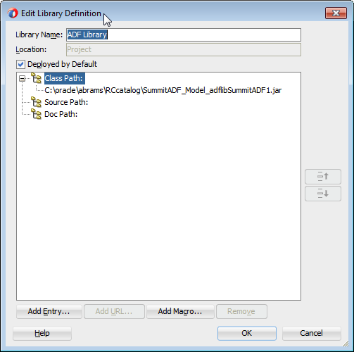

50.3.6 実行時に行われる処理: プロジェクトへのADFライブラリの追加方法
プロジェクトおよびクラス・パスに追加されたADFライブラリJARは、他のライブラリ・ファイルと同様に動作します。実行中に、ADFライブラリJAR内のコンポーネントを使用するコンポーネントは、そのオブジェクトを参照します。このプロセスは透過的であり、プロジェクト用に開発されたコンポーネントとADFライブラリJAR内のコンポーネントを区別する必要はありません。図50-21に、プロジェクトに対して定義されたADFライブラリとJARへのパスを示します。
図50-21 クラス・パスにADFライブラリが表示されている「ライブラリ定義の編集」ダイアログ
この図は周囲のテキストで説明しています
