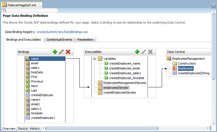

49.4 pagedef.xmlバインディング・オブジェクトのリファクタ
pagedef.xmlファイルでは、実行時にUIコンポーネントにデータを移入するバインディングおよび実行可能ファイルを定義します。任意のデータ・バインディングまたは実行可能ファイルを選択し、「リファクタ」メニューを使用して名前変更または削除できます。
リファクタできるpagedef.xmlバインディング・オブジェクトには、バインディングと実行可能ファイルが含まれます。「ページ定義ファイルの処理」を参照してください。
始める前に:
リファクタに使用できるオプションに関する知識が役立つ場合があります。「Fusion Webアプリケーションのリファクタについて」を参照してください。
JDeveloperで、リファクタするオブジェクトを含むアプリケーションを開きます。
pagedef.xmlバインディング・オブジェクトをリファクタするには:
  1. 「アプリケーション」ウィンドウで、ADFフォームまたは選択リストなどのバインド・オブジェクトを追加したページ・ノードを選択します。
  2. ページ・ノードを右クリックして、「ページ定義に移動」を選択します。
    ページにページ定義が存在しない場合は、「ページ定義の作成」ダイアログが表示されます。「OK」をクリックすると、そのページのページ定義が作成されます。
  3. 概要エディタで、「バインディングと実行可能ファイル」タブをクリックします。
    図49-1に示すように、ページで定義されているリスト・バインディングやイテレータ・バインディングなどのデータ・バインディングが、「バインディングと実行可能ファイル」の下に表示されます。
    図49-1 「ページ・データ・バインディング定義」概要タブ
    この図は周囲のテキストで説明しています
  4. 「構造」ウィンドウで、データ・バインディングまたは実行可能ファイルを右クリックして「リファクタ」を選択し、「名前の変更」や「削除」などのリファクタ・オプションを選択します。
  5. バインディング、実行可能ファイルおよびデータ・コントロールの間の使用方法を表示するには、バインディングや実行可能ファイルを右クリックして、「使用方法の検索」を選択します。
