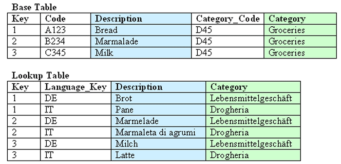

各ベース表に対応する参照表
多くの場合、ベース表ごとに個別の参照表があります。参照表には、ベース表内のレコードへの外部参照キーが含まれ、各翻訳済フィールドの値が個別の列に含まれます。
参照表が完全に密である場合、特定言語用の参照表内の行数は、ベース表内の行数と等しくなります。
次の図の例は、ベース表内の1つの行のみに一致する、参照表内の各レコードを示しています。

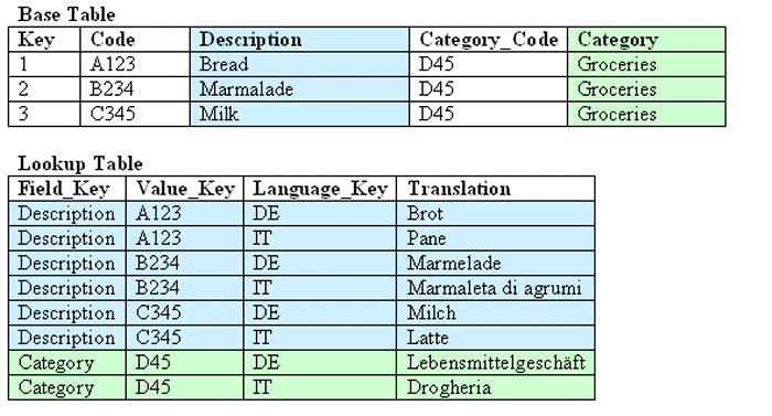

各翻訳済フィールドに対応する参照表
ベース表ごとに1つの参照表を使用するかわりに、次の図に示すように、翻訳済フィールドごとに個別の参照表を使用する方法があります。
各フィールドの翻訳済値を取得するには、参照表に対する個別の結合が必要です。実際には、これは多くの場合、複数フィールドの翻訳を含む1つの物理表になります。単一の表に複数フィールドの翻訳が含まれる場合は、参照表にフィルタを設定して、データを、ベース表内の特定の列に関連する値のみに制限する必要があります。

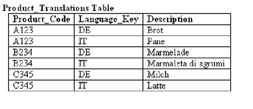

「論理表の参照表としての指定」で説明しているように、参照表とは、自身を参照表として指定するプロパティを持つ論理表のことです。次の図は、参照表の例を示しています。
  • 参照表の各主キーをまとめて参照キーと見なし、参照が実行されます。参照は、すべての参照キー列に値が指定されている場合にのみ実行できます。たとえば、前述の図では、Product_CodeとLanguage_Keyの組合せによってこの参照表の主キーが形成されます。
  • 参照キーは論理表キーとは異なります。参照キー列ではその順序が考慮されます。たとえば、Product_CodeとLanguage_Keyの参照キーは、Language_KeyとProduct_Codeの参照キーとは異なると見なされます。参照キー列の順序は管理ツールで指定できます。参照キーのすべての列は参照関数で結合する必要があります。
  • 参照表には参照キーが1つのみ含まれます。
  • 参照表には少なくとも1つの値列が含まれます。前述の図ではDescriptionが値列であり、製品の説明の翻訳済値が含まれています。
  • 参照キーから各値列への関数従属性が存在する必要があります。言い換えれば、参照キーによって値列を識別できます。参照キーおよび値列は、どちらも同じ物理表に属している必要があります。
  • 参照表は独立しており、他の論理表には結合されません。
    整合性チェック・ルールは参照表に対しては緩和されているため、表が参照表として指定されている場合、サブジェクト・エリア内の他の表と結合する必要はありません(論理表は、通常、サブジェクト・エリア内の1つ以上の表に結合されます)。
