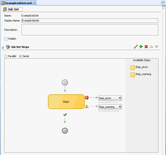

    4. 「OK」をクリックします。これにより、ジョブ・セットが作成され、図17-1に示すように、ジョブ・セット定義のページが表示されます。
      図17-1 シリアル・ジョブ・セットが示されたジョブ・セット・エディタ

  9. 「OK」をクリックします。これにより、図17-2に示すように、ジョブ・セット・ステップが追加されます。

  10. エラー・アイコンの横のドロップダウン・リストから「停止」を選択するか、またはステップに対してERROR終了状態のステップを選択します。たとえば、ドロップダウン・リストからStep_errorを選択します(Step_errorを定義する必要があります)。
  11. 警告アイコンの横のドロップダウン・リストから「停止」を選択するか、またはステップに対してWARNING終了状態のステップを選択します。たとえば、ドロップダウン・リストからStep_warningを選択します(Step_warningを定義する必要があります)。
