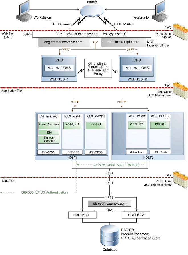

このダイアグラムは、Web層、アプリケーション層およびデータ層を含む標準的なエンタープライズ・デプロイメントのすべてのコンポーネントを示しています。すべてのエンタープライズ・デプロイメントは、これらの基本原則に基づいています。
すべてのOracle Fusion Middlewareエンタープライズ・デプロイメントは、Oracle Fusion Middleware本番環境のインストールと構成に関するベスト・プラクティスを示すように設計されています。
ベスト・プラクティス・アプローチは、複数層デプロイメントと、異なるソフトウェア層間の標準的通信の基本概念で始まります。
図2-1に、Web層、アプリケーション層およびデータ層を含む標準的なエンタープライズ・デプロイメントを示します。すべてのエンタープライズ・デプロイメントは、これらの基本原則に基づいています。
標準的なOracle Fusion Middlewareエンタープライズ・デプロイメントで通信に使用される各層と標準プロトコルの説明は、「標準的なエンタープライズ・デプロイメント・トポロジ・ダイアグラムの理解」を参照してください。
図2-1 標準的なエンタープライズ・デプロイメント・トポロジのダイアグラム
図2-1の説明が続きます
「図2-1 標準的なエンタープライズ・デプロイメント・トポロジのダイアグラム」の説明

標準的なエンタープライズ・デプロイメント・トポロジには、ハードウェア・ロード・バランサ(LBR)、Web層、アプリケーション層およびデータ層が含まれます。この項では、これらのコンポーネントの詳細情報を入手できます。
2.2.1 標準的なエンタープライズ・デプロイメントのファイアウォールとゾーンの理解
トポロジは、ファイアウォールによって隔てられている、次のようないくつかのセキュリティ・ゾーンに分かれています。
  • Web層(またはDMZ)。ハードウェア・ロード・バランサとユーザーからの初期リクエストを受信するWebサーバー(ここではOracle HTTP Serverインスタンス)で使用されます。このゾーンには、ロード・バランサ上で定義されている単一の仮想サーバー名を介してのみアクセスできます。
  • アプリケーション層。ビジネス・ロジックとアプリケーション・ロジックが配置されている場所です。
  • データ層。インターネットからアクセスできず、可用性の高いデータベース・インスタンス用にこのトポロジで予約されます。
ファイアウォールは、特定の通信ポートを介した場合にのみデータ転送が許可されるように構成されています。これらのポート(または、場合によってはファイアウォール内の開いているポートを必要とするプロトコル)は、ダイアグラム内の各ファイアウォール・ライン上に示しています。
次に例を示します。
  • Web層を保護しているファイアウォールでは、HTTPポート、つまりHTTPS用のポート443とHTTP用のポート80のみが開いています。
  • アプリケーション層を保護するファイアウォール上では、HTTPポートとMBeanプロキシ・ポートが開いています。
    外部HTTPアクセスが必要なアプリケーションは、プロキシとしてOracle HTTP Serverインスタンスを使用できます。このポートはアウトバウンド通信専用であり、Oracle HTTP Serverのプロキシ機能を有効にする必要があります。
  • データ層を保護しているファイアウォールでは、データベース・リスナー・ポート(通常は1521)が開かれている必要があります。
    また、認可プロバイダとLDAPベースのアイデンティティ・ストア間の通信用に、LDAPポート(通常は389と636)も開いている必要があります。
    アプリケーション層がOracle RACデータベース・ワークロードとイベントに関する通知を受信できるように、ONSポート(通常は6200)も必要です。これらのイベントは、Oracle RACデータベース・インスタンスの可用性とワークロードに応じて、Oracle WebLogic Server接続プールが迅速に調整(接続の作成または破棄)するために使用されます。
特定のOracle Fusion Middlewareエンタープライズ・デプロイメント・トポロジにおいて開いておく必要があるポートの全リストは、実装するトポロジについて説明している章を参照するか、実装するトポロジのエンタープライズ・デプロイメント・ワークブックを参照してください。詳細は、「エンタープライズ・デプロイメント・ワークブックの使用」を参照してください。
2.2.2 標準的なエンタープライズ・デプロイメント・トポロジの各要素の理解
エンタープライズ・デプロイメント・トポロジは、大まかに次の要素で構成されます。
  • ハードウェア・ロード・バランサ。インターネットからのリクエストをWeb層内のWebサーバーにルーティングします。また、社内ネットワーク内で内部呼出しを実行する内部クライアントや他のコンポーネントからのリクエストもルーティングします。
  • Web層。ハードウェア・ロード・バランサとWebサーバー・インスタンスをホストする2つ以上の物理コンピュータで構成されています(高可用性のため)。
    Webサーバー・インスタンスは、ユーザーを認証し(外部アイデンティティ・ストアおよびシングル・サインオン・サーバーを使用)、HTTPリクエストを、アプリケーション層内で実行されているOracle Fusion Middleware製品とコンポーネントにルーティングするように構成されています。
    また、Webサーバー・インスタンスは、アプリケーション・ロジックの提供を必要としない静的Webコンテンツをホストします。このようなコンテンツをWeb層に配置することで、アプリケーション・サーバーのオーバーヘッドが低減され、不要なネットワーク・アクティビティが排除されます。
  • アプリケーション層。Oracle WebLogic Server管理対象サーバーのクラスタとドメイン用の管理サーバーをホストする2つ以上の物理コンピュータで構成されています。管理対象サーバーは、エンタープライズ・デプロイメントでの製品の選択に応じて、Oracle SOA Suite、Oracle Service Bus、Oracle WebCenter Content、Oracle WebCenter Portalなどの様々なOracle Fusion Middleware製品を実行するように構成されています。
  • データ層。Oracle RACデータベースをホストする2つ以上の物理ホストで構成されています。

サーバー上のロードのバランシングと高可用性の提供のために、ハードウェア・ロード・バランサは一連の仮想サーバー名を認識するように構成されています。ダイアグラムに示すように、このトポロジではハードウェア・ロード・バランサによって次の仮想サーバー名が認識されます。
  • bi.example.com: この仮想サーバー名はすべての受信トラフィックに使用されます。
    ユーザーは、このURLを入力して、デプロイしたOracle Fusion Middleware製品およびこのサーバー上で使用可能なカスタム・アプリケーションにアクセスします。その後、ロード・バランサによってそれらのリクエストが(ロード・バランシング・アルゴリズムを使用して)Web層内のサーバーの1つにルーティングされます。このようにすることで、1つの仮想サーバー名を使用してトラフィックを複数のサーバーにルーティングすることが可能になり、Webサーバー・インスタンスのロード・バランシングと高可用性が実現されます。
  • biinternal.example.com: この仮想サーバー名は、内部通信専用です。
    ロード・バランサは、そのネットワーク・アドレス変換(NAT)機能を使用して、アプリケーション層コンポーネントからこのURLへの内部通信をすべてルーティングします。このURLは、インターネット上の外部顧客またはユーザーには公開されていません。各製品には、内部URLに固有の用途があるため、デプロイメント手順では、接頭辞に製品名を付加しています。
  • admin.example.com: この仮想サーバー名は、Oracle Enterprise Manager Fusion Middleware ControlおよびOracle WebLogic Server管理コンソール・インタフェースにアクセスする必要がある管理者用です。
    このURLは、内部管理者のみが知っています。また、ロード・バランサのNAT機能を使用することで、管理者はドメイン内のアクティブな管理サーバーにルーティングされます。
自身のトポロジに対して定義する必要がある仮想サーバー名の完全なセットについては、製品固有のトポロジが記載されている章を参照してください。

2.2.5 アプリケーション層の理解
アプリケーション層は2つの物理ホスト・コンピュータで構成されており、そこにOracle WebLogic ServerおよびOracle Fusion Middleware製品がインストールされて構成されます。アプリケーション層のコンピュータは、ファイアウォール1とファイアウォール2の間のセキュリティ保護されたゾーンに配置されます。
次のトピックで詳細情報を提供します。
2.2.5.1 管理サーバーと管理対象サーバーのドメイン・ディレクトリの構成
ドメイン内の管理対象サーバーとは異なり、管理サーバーはアクティブ/パッシブ高可用性構成を使用します。これは、Oracle WebLogic Serverドメイン内で実行できる管理サーバーは1つのみであるためです。
トポロジ・ダイアグラムでは、HOST1上の管理サーバーがアクティブな状態で、HOST2上の管理サーバーがパッシブ(非アクティブ)の状態です。
システム障害時に管理サーバーの手動フェイル・オーバーをサポートする標準的なエンタープライズ・デプロイメント・トポロジには、次のものが含まれます。
  • 管理サーバーのリクエストのルーティング用の仮想IPアドレス(VIP)
  • 共有記憶域デバイス上の管理サーバー・ドメイン・ディレクトリの構成
システム障害(HOST1の障害など)が発生した場合、管理サーバーのVIPアドレスをドメイン内の別のホストに手動で再割当てし、管理サーバーのドメイン・ディレクトリをその新しいホストにマウントして、新しいホスト上で管理サーバーを起動できます。
ただし、管理サーバーと違い、管理対象サーバーを共有記憶域に格納するメリットはありません。実際に、管理対象サーバーの構成データをホスト・コンピュータのローカル・ディスクに格納しないと、パフォーマンスに影響するおそれがあります。
したがって、標準的なエンタープライズ・デプロイメントでは、管理サーバーのドメインを共有記憶域上で構成すると、ドメイン構成のコピーが各ホスト・コンピュータのローカル記憶域デバイスに配置され、このドメイン構成のコピーから管理対象サーバーが起動されます。このコピーの作成には、Oracle WebLogic Serverのpackおよびunpackユーティリティを使用します。
結果として、各ホストに別個のドメイン・ディレクトリを配置する構成となります。つまり、管理サーバー(共有記憶域上)と管理対象サーバー(ローカル記憶域上)に1つずつ配置します。必要なアクションに応じて、いずれかのドメイン・ディレクトリから構成タスクを実行する必要があります。
管理サーバーのドメイン・ディレクトリと管理対象サーバーのドメイン・ディレクトリの構造、およびこれらのディレクトリの参照に使用する変数の詳細は、「エンタープライズ・デプロイメント用の推奨ディレクトリ構造の理解」を参照してください。
複数ドメイン・ディレクトリ・モデルには追加の利点があります。管理サーバーを管理対象サーバーから切り離すことができます。デフォルトのプライマリ・エンタープライズ・デプロイメント・トポロジでは、アプリケーション層のホストの1つに管理サーバーのドメイン・ディレクトリが存在することを想定していますが、管理サーバーによるCPUまたはRAMの消費量が多いときなど、必要な場合に管理サーバーを独自のホストから実行することで、管理サーバーをさらに分離できます。別の専用ホストに管理サーバーを構成する管理者もいますが、複数ドメイン・ディレクトリ・モデルによってそれが可能となっています。

2.2.6 データ層について
データ層では、Oracle RACデータベースは2つのホスト(DBHOST1とDBHOST2)上で実行されます。データベースには、Oracle Business IntelligenceコンポーネントとOracle Platform Security Services (OPSS)ポリシー・ストアが必要とするスキーマが含まれています。
エンタープライズ・デプロイメントでは製品およびコンポーネントごとに複数のサービスを定義することで、スループットとパフォーマンスの分離および優先順位の決定ができます。このガイドでは、例として1つのデータベース・サービスを使用します。また、データベースを保護する他の高可用性データベース・ソリューションも使用できます。
  • Oracle Data Guard: 詳細は、Oracle Data Guard概要および管理のOracle Data Guardの概要に関する項を参照してください。
  • Oracle RAC One Node: 詳細は、Oracle Real Application Clusters管理およびデプロイメント・ガイドのOracle RAC One Nodeの概要に関する項を参照してください。
これらのソリューションは、エンタープライズ・デプロイメントに一般に適用されるスケーラビリティと可用性の要件を満たす場合、Oracle RACデータベースの使用に重点を置いたこのガイドに記載されている情報以上のデータベース保護を実現します。
高可用性環境でのOracleデータベースの使用の詳細は、Oracle Fusion Middleware高可用性ガイドのデータベースの考慮事項に関する項を参照してください。
