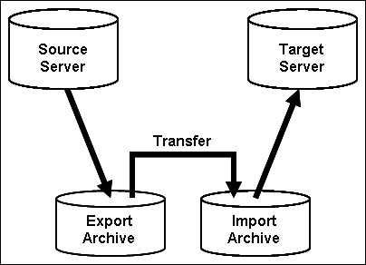

B.1.1 レプリケーション・プロセス
Oracle Site Studioのレプリケーション・プロセスには、ソース・サーバー、ターゲット・サーバー、エクスポート・アーカイブ、インポート・アーカイブおよび転送が含まれます。
図B-1 レプリケーションに関連するステージ
図B-1の説明が続きます
「図B-1 レプリケーションに関連するステージ」の説明
  • エクスポート: ネイティブ・ファイル、Web表示可能ファイル、コンテンツ・タイプおよびユーザー属性が、ソース・コンテンツ・サーバーからエクスポート・アーカイブにコピーされます。
  • インポート: ファイルとコンテンツ・サーバーの情報が、インポート・アーカイブからターゲット・コンテンツ・サーバーにコピーされます。
  • 転送: コンテンツが、コンテンツ・サーバー間で転送されます。この機能は、ファイアウォールを経由して、または同じファイル・システムにアクセスできない2つのサーバー間でコンテンツをコピーする場合に使用できます。また、同じファイル・システムにアクセスできる2つのコンテンツ・サーバー間でアーカイブを転送することもできます。
  • レプリケート: エクスポート、インポートおよび転送の各手順を自動化します。レプリケーションを使用して自動的に、あるコンテンツ・サーバーからエクスポートし、そのアーカイブを別のコンピュータに転送し、別のコンテンツ・サーバーにインポートできます。

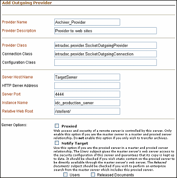

  2. 「新規プロバイダの作成」で、「送信」プロバイダ・タイプの横の「追加」をクリックします。
    これにより、「送信プロバイダの追加」ページが開きます。
    図B-3 「送信プロバイダの追加」ページ
    送信プロバイダの追加
  3. 「プロバイダ名」に、プロバイダを識別するための名前を入力します(前述の図を参照)。名前は、追加した後、このページの「プロバイダ」リストに表示され、ソース・サーバーの[CS-Dir]/data/providers/のサブディレクトリになります。
  4. 「プロバイダの説明」に、プロバイダのわかりやすい説明を入力します(前述の図を参照)。
  5. 「プロバイダ・クラス」に、intradoc.provider.SocketOutgoingProvider (送信プロバイダのJavaクラスの名前)を入力します。
  6. 「接続クラス」に、intradoc.provider.SocketOutgoingConnection (プロバイダ接続を実装するJavaクラスの名前)を入力します。
  7. 「構成クラス」は空白のままにできます(これにより、その他の構成設定のJavaクラスが識別され、データベース・プロバイダの場合に便利です)。
  8. 「サーバー・ホスト名」に、ターゲット・サーバーの名前(通常、システム名またはIPアドレス)を入力します。
    このホストに対するソケット接続が確立されます。
  9. 「HTTPサーバー・アドレス」は空白のままにできます(これはターゲット・サーバーのHTTPアドレスで、このタイプの接続には必要ありません)。
  10. 「サーバー・ポート」に、ターゲット・サーバーとの通信に使用されるポート(通常、4444)を入力します。
    コンテンツ・サーバーの開始時にサーバー出力を表示して、ポートを決定できます。
  11. 「インスタンス名」に、ターゲット・コンテンツ・サーバーの名前(IDC_Name)を入力します。
  12. 「相対Webルート」に、ターゲット・コンテンツ・サーバーの相対Webルート(/stellent/など)を入力します。
    残りのオプションについては、このタイプの接続に必要でないため、スキップできます。
  13. 「追加」を押して、プロバイダ情報を保存し、「プロバイダ」ページに戻ります。(送信プロバイダは「プロバイダ」リストに表示されます。)
  14. コンテンツ・サーバーを再起動します。
