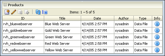

Webページでは、動的リストはリンクの箇条書きリスト、関連トピックのリスト、サイト・ナビゲーションの一部などとして表示されます。動的リストの形式は、設定された方法によって様々です。ただし、Contributorで動的リストを編集するとき、リストは列と行を含む表形式で表示されます(図8-1)。
図8-1 Contributorの動的リスト
図8-1の説明が続きます
「図8-1 Contributorの動的リスト」の説明

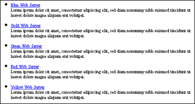

動的リストは、リスト内のファイル(およびそのプロパティ)を簡単に特定できるように設定されています。Contributorでの外観は、実際のWebページと大きく異なる場合があります。たとえば、箇条書きリストとして表示される場合などがあります(図8-2)。
図8-2 Webページの動的リスト
図8-2の説明が続きます
「図8-2 Webページの動的リスト」の説明
このため、リストを頻繁にプレビューして、変更した内容が実際のWebサイトでどのように表示されるか確認する必要があります(「Webページのプレビュー」を参照)。
Contributorエディタでは、コントリビューション・リージョン内の各動的リストに個別の編集セクションが含まれます。セクションの上部には、動的リスト・ツールバー(図8-3)があります。リストへの追加およびリストの編集は、このツールバーを使用して行います。
図8-3 動的リスト・ツールバー
動的リスト・ツールバー

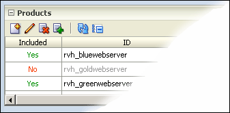

8.6.1 除外されたアイテムの表示
最初に編集用にコントリビューション・リージョンを開くと、動的リスト・エディタには、含まれているファイルのみが表示されます。除外アイテムの表示アイコン(図8-7)をクリックすると、すべての含まれているファイルおよび除外されているファイルを表示できます。これにより、「内容」という列が追加されて、動的リスト内のすべてのファイルの表示ステータスが表示されます(図8-9)。除外アイテムを表示しないアイコン(図8-8)をクリックすると、除外アイテムを再度非表示にできます。
図8-7 除外アイテムの表示アイコン
除外アイテムの表示アイコン
図8-8 除外アイテムを表示しないアイコン
「除外アイテムを表示しない」アイコン
図8-9 動的リストに含まれる項目と除外された項目
動的リストに含まれる項目と除外された項目のリスト。
8.6.2 動的リストからのファイルの除外
動的リストからファイルを除外すると、ファイルは動的リストに表示されなくなり、したがってWebサイトにも表示されなくなります。動的リストからファイルを除外するには、次のタスクを実行します。
  1. 動的リストで(除外するファイルを含む)行をクリックします。
  2. 「動的リスト」ツールバーで「リストから除外」アイコン(図8-10)をクリックします。
    図8-10 「リストから除外」アイコン
    「リストから除外」アイコン
    または、リストでアイテムを右クリックし、ポップアップ・メニューで「アイテムの除外」を選択することもできます。
動的リストに戻り、ファイルがリストから除外されたことを確認できます。除外されたアイテムは別の色で示され、「内容」列に「いいえ」が表示されます(図8-9)。
