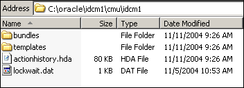

情報は、DomainHome/ucm/cs/cmu/instance/ディレクトリに格納されます。
図24-1 移行ディレクトリの構造
図24-1の説明が続きます
「図24-1 移行ディレクトリの構造」の説明

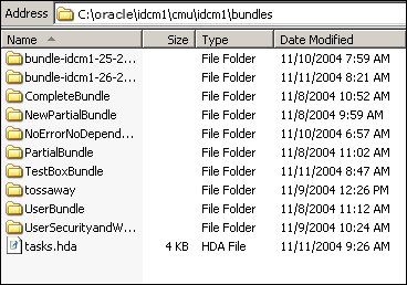

bundlesサブディレクトリには、特定のバンドルおよび関連する情報が含まれます。templatesサブディレクトリには、新規のエクスポート・ファイルに使用できる構成テンプレートが含まれます。
情報は、DomainHome/ucm/cs/cmu/instance/bundles/ディレクトリに格納されます。

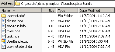

各構成バンドルは個別のサブディレクトリ内にあり、そのバンドルのエクスポートに必要なすべての関連ファイルが含まれています。
情報は、DomainHome/ucm/cs/cmu/instance/bundles/UserBundle/ディレクトリに格納されます。

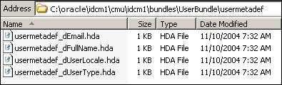

特定のディレクトリ内では、そのエクスポートのインスタンスに固有のカスタマイズ(カスタマイズ済のメタデータ・フィールドやスキーマなど)が個別のサブディレクトリに含まれています。
情報は、DomainHome/ucm/cs/cmu/instance/bundles/UserBundle/usermetadef/ディレクトリに格納されます。
