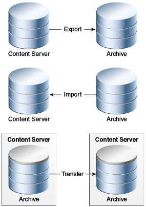

アーカイバは、コンテンツ・サーバーのファイルと情報を転送および再編成するために使用するJavaアプレットです。アーカイバには次の4つの主要な機能があります。
  • エクスポート: コンテンツ・サーバー・インスタンスのネイティブ・ファイルやWeb表示可能ファイルをコピーして、別のコンテンツ・サーバー・インスタンスにバックアップ、格納またはインポートする場合に使用します。また、コンテンツ・タイプおよびユーザー属性をエクスポートすることもできます。アーカイブにエクスポートすると、アーカイブにはエクスポートしたファイルとそのメタデータがバッチ・ファイルの形式で含まれます。
  • インポート: エクスポートしたアーカイブからファイルおよびコンテンツ・サーバー情報を取得する場合に使用します。一般的にインポートは、別のコンテンツ・サーバー・インスタンスからコンテンツのコピーを取得する場合や、格納されているデータをリストアする場合に使用します。また、インポート中にメタデータ値を変更することもできます。
  • 転送: ソケット経由でコンテンツ・サーバー・インスタンスから別のインスタンスにコンテンツを転送するために使用します。これは通常、ファイアウォールを経由して、または同じファイル・システムにアクセスできない2つのコンテンツ・サーバー・インスタンス間でコンテンツを移動またはコピーする場合に使用します。また、同じファイル・システムにアクセスできるコンテンツ・サーバー・インスタンス間でアーカイブ・ファイルを転送する場合にも、転送機能を使用できます。
  • レプリケート: エクスポート、インポートおよび転送の機能を自動化する場合に使用します。たとえば、レプリケーションを使用すると、自動的にコンテンツ・サーバー・インスタンスからエクスポートし、アーカイブを別のコンピュータに転送して、別のコンテンツ・サーバー・インスタンスにインポートできます。
次の図にこれらの基本的な機能を示します。
図23-1 アーカイバの機能
図23-1の説明が続きます
「図23-1 アーカイバの機能」の説明
