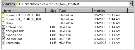

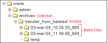

26.1.1 アーカイブの構造
アーカイブとは、エクスポートされたコンテンツ・ファイルおよびそれに関連付けられたバッチ・ファイルのセットです。アーカイブが属するコレクションには、そのアーカイブ独自のサブディレクトリがあります。
注意:
アーカイバにより作成されたファイルは編集しないでください。
図26-1 アーカイブ・ディレクトリの構造
図26-1の説明が続きます
「図26-1 アーカイブ・ディレクトリの構造」の説明
アーカイブ・サブディレクトリには次のものが含まれます。
ファイルまたはディレクトリ 説明
バッチ・ファイル・ディレクトリ
アーカイブ内に、各バッチ・ファイルのサブディレクトリがあります。サブディレクトリ名はエクスポートの日時を反映しており、デフォルトの書式はyy-MMM-dd_HH.mm.ss_SSSです。たとえば、03-feb-04_15.04.14_174です。
tempディレクトリ
転送されたZipファイルが含まれます。
archive.hdaファイル
アーカイブに関する情報(エクスポートとインポートの設定、エクスポート問合せ、フィールドと値のインポート時の変更設定、アーカイブ履歴など)が指定されています。
doctypes.hdaファイル
ソース・コンテンツ・サーバー・インスタンス内のコンテンツ・タイプ(DocTypesデータベース表)がリストされています。このファイルは、コンテンツ・タイプがエクスポートされた場合にのみ存在します。
exports.hdaファイル
アーカイブに含められるバッチ・ファイルが指定されています。
users.hdaファイル
ソース・コンテンツ・サーバー・インスタンス内のユーザー属性(Usersデータベース表)がリストされています。このファイルは、ユーザー属性がエクスポートされた場合にのみ存在します。

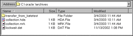

26.1.2 コレクション
この項では、コレクションについて説明します。
サマリー
コレクションとは、特定のコンテンツ・サーバー・インスタンスに対する一連のアーカイブのことです。
  • 各インスタンスには、IntradocDir/archives/ディレクトリ内にデフォルトのコレクションがあります。追加のコレクションを作成することもできますが、ほとんどの場合、その必要はありません。たとえば、コンテンツ・サーバーがインストールされていない別のシステムにアーカイブしてディスク領域を節約する場合などは、新しいコレクションを作成します。
  • コレクションは、スタンドアロンのアーカイバ・アプリケーションでのみ作成できます。スタンドアロン・アーカイバの使用の詳細は、「スタンドアロン・アプリケーションとしてのアーカイバの実行」を参照してください。
  • コレクションはコンテンツ・サーバー・インスタンスから削除できますが、これは、そのコレクションをアーカイバから使用できなくしているだけです。アーカイブ・ファイルおよびバッチ・ファイルは、ファイル・システムから削除するまで維持されます。
    注意:
    アーカイバのコレクションは通常、異なるバージョンのコンテンツ・サーバー・インスタンス間でも互換性があります。ただし、バージョン3.0より前のコンテンツ・サーバー・インスタンスからアーカイブされたユーザー構成情報は例外になることがあります。Usersデータベース表のフォーマットはバージョン3.0で変更されたため、バージョン3.0より前のコンテンツ・サーバー・インスタンスとバージョン3.0以降のコンテンツ・サーバー・インスタンスの間ではこの情報に互換性がないことがあります。
構造
アーカイブ・コレクションには次のものが含まれます。
ファイルまたはディレクトリ 説明
collection.hdaファイル
コレクションに含められるアーカイブが指定されています。
collection.mrkファイル
アーカイバにより使用される内部ファイルです。
アーカイブ・ディレクトリ
コレクション内に、各アーカイブのサブディレクトリがあります。

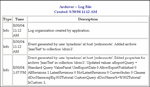

26.1.5 アーカイブ・ログの使用
アーカイバの問題が発生する場合は、アーカイバ・ログを参照して詳細情報を確認します。
サマリー
アーカイバ・ログは、日時別にリストされます。これらは、アーカイバの最初の情報ステータス、リカバリ不能なエラー、またはエラーが発生すると、1日に1回生成されます。
「管理」ページの「アーカイバ・ログ」リンクをクリックすると、インポート、エクスポートおよびレプリケーションの情報が表示されます。
対象のログ・ファイルに対して表示されているリンクをクリックします。各アクションのタイプ、日時および説明を示している表が表示されます。これには、アーカイブを作成したコンテンツ・サーバー・インスタンスの名前も含まれます。
図26-5 アーカイブ・ログ・ファイル
図26-5の説明が続きます
「図26-5 アーカイブ・ログ・ファイル」の説明
ログ・エントリ
次のアーカイバ・ログ・エントリのタイプが生成されます。
  • 情報: 基本的なステータス情報を表示します。たとえば、エクスポートおよびインポートが開始および終了する際に、ステータス情報が記録されます。
  • エラー: 発生してもソフトウェアの機能が停止しないユーザー/管理エラーを表示します。たとえば、エクスポートしようとするコンテンツ・アイテムのファイル情報がない場合、エラーが記録されます。
  • 致命的: 発生するとソフトウェアの機能が停止するエラーを表示します。たとえば、コンテンツ・サーバー・インスタンスがデータベースにアクセスできない場合、リカバリ不能なエラーがログに記録されます。接続文字列、ユーザー名およびパスワードを確認します。
