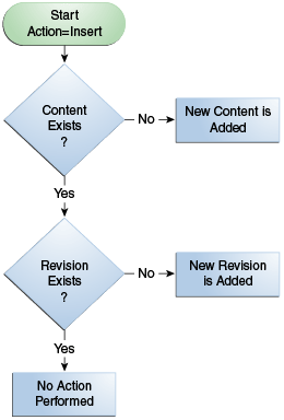

4.1.3 バッチ・ロードの挿入アクションについて
挿入アクションでは、新規ファイルをコンテンツ・サーバー・リポジトリにチェックインします。図4-1は、挿入アクションを示しています。
  • コンテンツID (dDocName)がコンテンツ・サーバー・データベースに存在しない場合は、新規のファイルが作成されます。
  • コンテンツID (dDocName)がコンテンツ・サーバー・データベースに存在し、リビジョン(dRevLabel)が指定されていない場合は、新規のリビジョンが作成されます。
  • コンテンツID (dDocName)および指定したリビジョン(dRevLabel)がコンテンツ・サーバー・データベースに存在する場合、アクションは実行されません。
図4-1 新規ファイルにチェックインする挿入アクションの順序
図4-1の説明が続きます
「図4-1 新規ファイルにチェックインする挿入アクションの順序」の説明

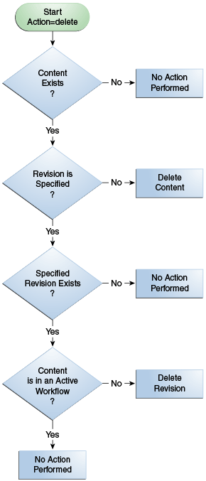

4.1.4 バッチ・ロードの削除アクションについて
削除アクションでは、既存のファイルの1つまたはすべてのリビジョンを、コンテンツ・サーバー・リポジトリから削除します。指定したコンテンツID (dDocName)がコンテンツ・サーバー・データベースに存在しない場合、アクションは実行されません。図4-2は、削除アクションを示しています。
図4-2 削除アクションの順序
図4-2の説明が続きます
「図4-2 削除アクションの順序」の説明

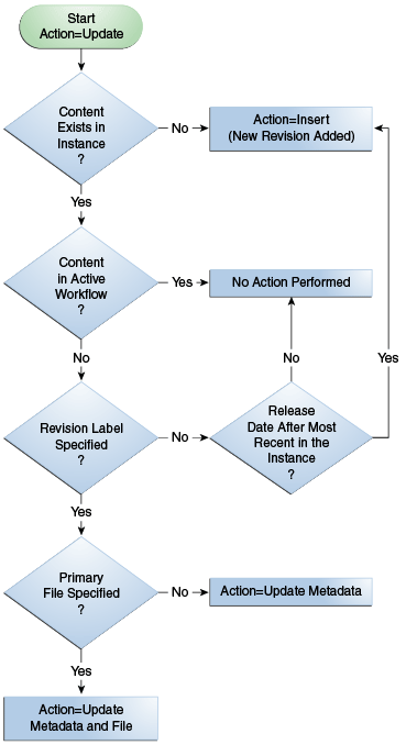

4.1.5 バッチ・ロードの更新アクションについて
更新アクションでは、既存のコンテンツ・アイテムを更新します。ファイル・レコードに存在する項目およびシステムに存在するコンテンツに応じて、次のアクションのうちの1つが発生します。
  • 既存のコンテンツ・アイテムの新規リビジョンが作成されます。
  • 既存のファイルのメタデータが更新されます。
  • 新規コンテンツ・アイテムが挿入されます(Action=insert が実行されます)。
    注意:
    バッチ・ロードされたリビジョンは、アクティブ・ワークフローの基準を満たしている場合でも、ワークフローを入力しません。
次のシナリオのうち1つが発生すると、新規リビジョンが作成されます。
シナリオ コンテンツID(dDocName) リビジョン(dRevLabel) バッチ・ロード・ファイル内のリリース日(dInDate)
シナリオ1
コンテンツ・サーバー・インスタンスに存在します。
バッチ・ロード・ファイルで指定されません。
システム内のファイルの最新リビジョンのリリース日の後。
シナリオ2
バッチ・ロード・ファイルで指定されますが、コンテンツ・サーバー・インスタンスに存在しません。
図4-3 更新アクションの順序
図4-3の説明が続きます
「図4-3 更新アクションの順序」の説明

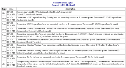

4.3.8 バッチ・ロード・エラーの修正
バッチ・ロード中に発生したエラーを修正するには:
  1. 「管理」、「ログ・ファイル」、「Content Serverログ」の順に選択します。
  2. コンテンツ・サーバーのログ・ファイルで、Type列のErrorという語句を調べます。
  3. 説明を読んで、問題を判別します。
  4. 次のファイルのうちの1つで、エラーを修正します。
    • バッチ・ロード・ファイル。
    • 失敗したコンテンツのエラー・ファイル。(このオプションは、「バッチ・ローダー」ウィンドウでそれが有効になっている場合にのみ使用できます。)エラー・ファイルは、バッチ・ロード・ファイル名にいくつかの数字が追加された名前で、バッチ・ロード・ファイルと同じディレクトリにあります。
      注意:
      バッチ・ロード・ファイル全体が返される場合、すでにチェックインされたコンテンツ・アイテムは、通常は失敗します。これが発生するのは、既存のコンテンツ・アイテムのリリース日が挿入しようとするものと同じになるためです。
図4-4 コンテンツ・サーバーのログ・ファイルの例
図4-4の説明が続きます
「図4-4 コンテンツ・サーバーのログ・ファイルの例」の説明
