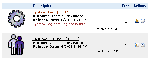

19.3.1 クラシック表示テンプレート
クラシック・テンプレートには、ユーザー・プロファイル・ページで設定されたデフォルトのソート・フィールドと順序に基づいて、単一行のコンテンツ・アイテムが順に一覧表示されます。
ネイティブ11gクラシック表示結果の図
列 説明
コンテンツ・アイコンまたはサムネイル・イメージ
コンテンツ・タイプに基づいてアイコンが表示されます。オプションで、システム管理者がコンテンツのサムネイル・イメージを作成するようにコンテンツ・サーバーを設定した場合は、サムネイル・イメージが表示されます。
説明
タイトルとコンテンツID: コンテンツ・アイテムのタイトルと一意の識別子が表示され、コンテンツのWeb表示可能バージョン(使用可能な場合)にリンクしています。使用可能なWeb表示可能バージョンがない場合は、そのネイティブ・ファイルにリンクします。
タイトルおよびコンテンツIDは、クラシック表示に基づいて、検索結果のクラシック表示テンプレートの作成/検索結果のクラシック表示テンプレートの編集ページの「クラシック表示」テンプレート・セクションからフィールドが明確に選択されていない場合でも、すべてのカスタム検索結果テンプレートに表示されます。
作成者: コンテンツ・アイテムをチェックインしたユーザー。
リビジョン: コンテンツ・アイテムのリビジョン番号を識別します。
リリース日: コンテンツ・アイテムがリリースされた日付。
コメント: アイテムのチェックイン時に入力されたコメント(存在する場合)。
コンテンツ・フォーマット: ネイティブ・ファイルのフォーマット。
改訂
コンテンツ・アイテムのリビジョン番号を表示します。
アクション
アイテムの「アクション」メニューと「コンテンツ情報」アイコンを表示します。
「アクション」アイコン: このアイコンをクリックすると、選択したコンテンツ・アイテムに対するアクションのメニューが開きます。
「コンテンツ情報」アイコン: このアイコンをクリックすると、「コンテンツ情報」ページが表示されます。

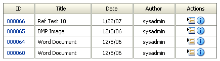

19.3.2 ヘッドライン表示テンプレート
ヘッドライン・テンプレートには、デフォルトでは単一行のアイテムがリストされ、最小限の情報が表示されます。ヘッドライン・テンプレートでは、「ユーザー・プロファイル」ページのソート・フィールド、ソート順および結果数のフィールドを使用して結果が整列されます。
ネイティブ11gヘッドライン表示結果の図
列 説明
ID
コンテンツ・アイテムの一意の識別子が表示され、コンテンツのWeb表示可能バージョン(使用可能な場合)にリンクしています。使用可能なWeb表示可能バージョンがない場合は、そのネイティブ・ファイルにリンクします。
タイトル
リンクが関連付けられていないコンテンツ・アイテムのタイトルが表示されます。
日付
コンテンツ・アイテムがリリースされた日付が表示されます。
作成者
コンテンツ・アイテムをチェックインしたユーザーのユーザー名が表示されます。
アクション
「コンテンツ情報」アイコン: このアイコンをクリックすると、選択したコンテンツ・アイテムの「コンテンツ情報」ページが表示されます。

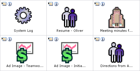

19.3.3 サムネイル表示テンプレート
サムネイル・テンプレートには、デフォルトではアイテムがグリッドの左から右、上から下へ順にリストされ、コンテンツ・タイプに基づくアイコン、システム管理者がサムネイル・イメージを作成するようにコンテンツ・サーバーを設定している場合にはコンテンツのサムネイル・イメージが表示されます。このテンプレートは、特に、イメージや他のグラフィック・コンテンツの表示に適しています。グリッドでは、「ユーザー・プロファイル」ページで設定されたソート・フィールドおよびソート順に基づいて結果が整列されます。
ネイティブ11gサムネイル表示結果の図
アイテム 説明
アイコン
サムネイル・アイコンまたはイメージ
コンテンツ・タイプに基づくアイコン、またはコンテンツのサムネイル・イメージ(システム管理者がそのサムネイル・イメージを作成するようにコンテンツ・サーバーを設定している場合)が表示され、これらはコンテンツ・アイテムのWeb表示可能バージョン(使用可能な場合)にリンクしています。使用可能なWeb表示可能バージョンがない場合は、そのネイティブ・ファイルにリンクします。
タイトル
リンクが関連付けられていないコンテンツ・アイテムのタイトルが表示されます。グリッド構造を維持するために、長いタイトルは1行に収まるように切り捨てられます。タイトルの上でマウスを動かすと、テキストが展開されてタイトル全体が表示されます。

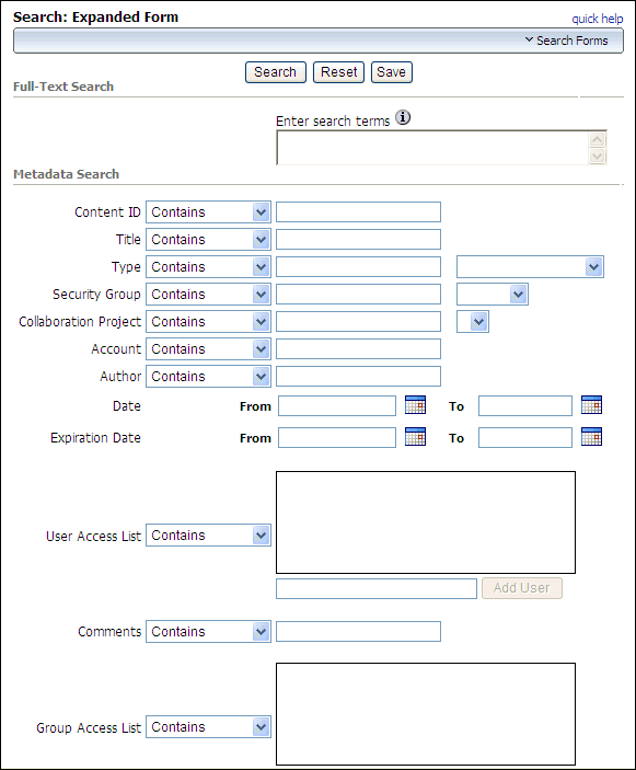

19.5.1 拡張フォームでの検索
拡張フォームでは、メタデータ検索またはフルテキスト検索(あるいはその両方)を指定して、検索対象の1つ以上のコンテンツ・アイテムを識別できます。結果オプションを指定することもできます。
図19-1に、Oracle Text Searchの問合せを指定するための拡張フォームの一部を示します。
図19-1 Oracle Text Searchの拡張フォーム
ネイティブ11g拡張検索フォームの図
拡張フォームで検索を指定するには、次の手順を実行します。
  1. コンテンツ・サーバーのホームページで、「検索」メニューまたは「検索」トレイからホームページの検索フィールドを表示します。
  2. 拡張フォームの「メタデータ検索」領域で、メタデータ・フィールドに関する1つ以上の検索条件を入力できます。
  3. 「フルテキスト検索」領域では、1つ以上のコンテンツ・アイテムを検索するためのテキストを入力して、検索を絞り込むことができます。
    注意:
    コンテンツ・サーバー・インスタンスでOracle Text Searchを使用している場合は、拡張フォームの「フルテキスト検索」フィールドに自由形式のメタデータ問合せを入力することはできません。かわりに、クエリー・ビルダー・フォームの詳細オプションを使用する必要があります。詳細は、「クエリー・ビルダー・フォームでの検索」を参照してください。
  4. 「結果オプション」領域では、結果を表示するための結果オプションを変更できます。
  5. 「保存済問合せ」に検索問合せを保存するには、「保存」をクリックします。
  6. 検索問合せを実行するには、「検索」をクリックします。
検索条件と一致する1つ以上のコンテンツ・アイテムが「検索結果」ページに表示されます。

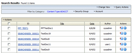

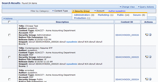

19.5.2 検索結果のフィルタ処理
検索結果ページには、検索結果のフィルタ処理に使用できるメタデータ・カテゴリを示すメニュー・バーが表示されます。各カテゴリには、特定の検索結果に対して有効な値が一覧表示されます。システム管理者は、カテゴリを追加または削除できます。デフォルトのカテゴリ・セットには、「コンテンツ・タイプ」、「セキュリティ・グループ」および「アカウント」があります。
図19-2 検索結果とOracle Text Searchのデフォルト・メニュー
図については、周辺の説明を参照してください。
カテゴリ名の横の矢印は、検索結果にそのカテゴリの複数の値が含まれていることを示します。オプション名の上にカーソルを移動すると、そのカテゴリの検索結果に含まれる値のリストと各値のコンテンツ・アイテム数を示すメニューが表示されます。値をクリックすると検索結果ページがフィルタ処理され、選択したカテゴリで選択した値を持つアイテムのみが一覧表示されます。
図19-3は、Security Groupのカテゴリのリストと各カテゴリで検索されたアイテム数を示しています。

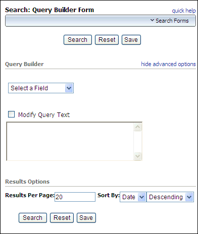

19.5.3 クエリー・ビルダー・フォームでの検索
クエリー・ビルダー・フォームでは、必要に応じてメニューから検索条件を選択できます。一連のリストからオプションを選択して、複雑な問合せを作成および保存できます。また、問合せテキストを手動で編集することもできます。
注意:
図19-4に、Oracle Text Searchの問合せを指定するためのクエリー・ビルダー・フォームを示します。
図19-4 Oracle Text Searchのクエリー・ビルダー・フォーム
クエリー・ビルダー・フォームで検索を指定するには、次の手順を実行します。
  2. 「検索フォーム」メニューで、「クエリー・ビルダー・フォーム」を選択します。
  3. 問合せを編集するには、詳細クエリー・ビルダー・オプションの表示をクリックし、「問合せテキストの変更」を選択します。
    たとえば、日付フィールドと「以後」演算子を選択し、日付を指定した場合、問合せテキストは次のようになります。
    dInDate >= `9/22/11 12:00 AM`
    指定した直近の日数以内のチェックインを表示する検索を作成するには、dateCurrent関数から返された現在の日付から、日数(下の例では7)を引きます。
    dInDate > `<$dateCurrent(-7)$>`
