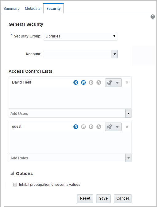

11.2.1.1 未ファイル化ドキュメントまたはエンタープライズ・ライブラリ・ドキュメントのアクセスを変更するにはどのようにするのですか。
未ファイル化ドキュメントまたはエンタープライズ・ライブラリにアップロードされたドキュメントに対するアクセスの変更は、「ドキュメントの表示」ページの「ドキュメント・プロパティ」セクションを使用して行います。アクセスを変更するには、次の手順を実行します。
  1. 変更するドキュメントの「ドキュメントの表示」ページで、「ドキュメント・プロパティ」セクションにある「セキュリティ」をクリックします。
  2. 「ドキュメント・プロパティ」セクションの「セキュリティ」領域で、使用するセキュリティ・グループまたはアカウントを選択します。
  3. 特定のユーザーに権限を定義する場合は、「アクセス制御リスト」セクションの「ユーザー」領域にある「ユーザーの追加」フィールドを使用してユーザーを追加し、付与する権限を設定します。
  4. 特定のロールに付与されている権限を変更する場合は、「アクセス制御リスト」セクションの「ロール」領域にある「ロールの追加」フィールドを使用してロールを追加し、このドキュメントの該当するロールに付与する権限を設定します。特定のドキュメントに対するロールの権限を変更しても、その他のドキュメントに対する権限は変更されません。
セキュリティ・グループ内のアクセス制御リストを使用して権限を制限できますが、セキュリティ・グループの権限を超えて拡張できないことに注意してください。たとえば、認証ロール内のメンバーが、あるドキュメントに対して書込み権限が設定されている場合に、ユーザーに対して削除権限を指定することはできません。ただし、特定のユーザーに対して読取り権限は指定でき、ユーザーは読取り権限に制限されます。
ただし、ユーザーがアクセス制御リストに設定されている有効な2つのロールを持っている場合は、2つのうちの強い方の権限が有効になります。つまり、アクセス制御リストで、コントリビュータ・ロールを持つすべてのユーザーに読取り権限が、ゲスト・ロールを持つすべてのユーザーに読取り権限が設定されている場合、コントリビュータとゲストの両方を持つユーザーは、そのドキュメントに対して書込み権限を持ちます。

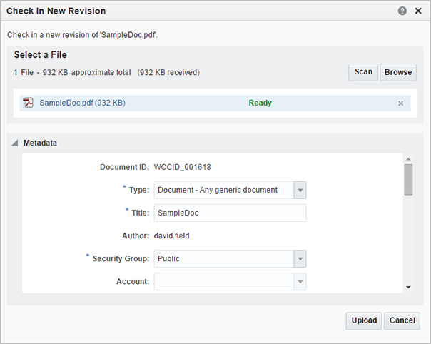

新しいリビジョンをチェックインするには、次の手順を実行します。
  1. 「ドキュメントの表示」ページで「チェックイン」をクリックするか、リストされている前述のその他のオプションの1つを使用して開始します。「新規リビジョンのチェックイン」ページが表示されます。
  2. 「新規リビジョンのチェックイン」ページの「ドキュメント」セクションにファイルを追加します。次の3つの方法のいずれかでファイルを追加できます。
    • ファイル・システムから「ドキュメント」セクションにファイルをドラッグアンドドロップします。すべてのブラウザでドラッグアンドドロップが使用できるわけではありません。
    • 「参照」をクリックして、ファイル・システムで追加するファイルにナビゲートします。
    • 「スキャン」をクリックして、スキャナからファイルを追加します。
    ドキュメントのリストからファイルを削除するには、ファイルの横にある「X」をクリックします。
  3. 「メタデータ」セクションを開いて、ドキュメントの情報を確認し、変更する情報を編集します。「メタデータ」オプションは、「ドキュメント」セクションにファイルを追加した後に使用できます。
    注意:
    メタデータ・プロファイルおよびデフォルト・オプションは、ドキュメントの以前のリビジョンを基にしています。
  4. 「アップロード」をクリックします。
図11-4 「新規リビジョンのチェックイン」ページ
「新規リビジョンのチェックイン」フォーム
