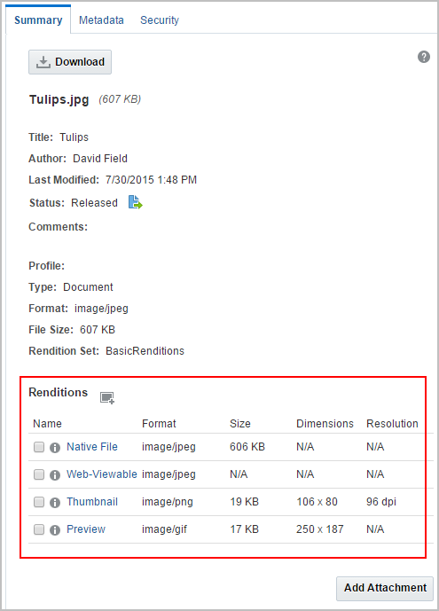

10.4 代替レンディションの表示
代替レンディションは、HTMLに動的に変換された場合やドキュメントのアップロード時にその他のWeb表示可能形式に変換された場合に、ほとんどのドキュメントで使用できます。動的変換は一部のネイティブ・ドキュメント形式では使用できないため、選択するたびに変換する必要もあります。Web表示可能レンディションは、通常、幅広いネイティブ・ドキュメント形式で使用でき、ドキュメントがアップロードされたときに一度変換されます。

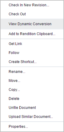

ドキュメントの動的変換は、次のことを実行することによって、「ドキュメントの表示」ページ外から標準のWebブラウザで表示できます。
  • コンテキスト・メニューで「動的変換の表示」を選択します。コンテキスト・メニューにアクセスするには、結果リストでドキュメントを右クリックします。
  • 「ドキュメントの表示」ページの「プロパティ」セクションの「レンディション」領域の下で「動的変換」をクリックします。
図10-3 検索ページでのコンテキスト・メニュー
コンテキスト・メニュー
ドキュメントのWeb表示可能レンディションは、次のことを実行することによって、「ドキュメント」ページ外から標準のWebブラウザで表示できます。
  • リストのツールバーのメニューから「Webレンディションの表示」を選択します。リストのツールバーのメニューにアクセスするには、結果リストでドキュメントを選択します。
  • 「ドキュメントの表示」ページの「プロパティ」セクションの「レンディション」領域の下で「Web表示可能」をクリックします。
「プロパティ」セクションにある「サマリー」タブの「レンディション」領域

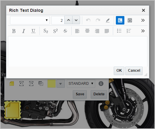

注釈ツールを選択し、クリックしてドキュメントにドラッグすると、注釈が作成され、編集のためのツールバーが開きます。編集ツールバーの一般的なオプションには、注釈の回転、注釈の色の変更、注釈権限の設定があります。その他のオプションは、注釈のタイプによって決まります。たとえば、スタンプ注釈ツールでは複数のスタンプから選択でき、ノート注釈ツールバーではリッチ・テキスト・エディタを開くことができます。
図10-5 注釈ツールバーとリッチ・テキスト・エディタが表示されたノート注釈
ツールバーとリッチ・テキスト・ダイアログが表示されたノート注釈
注釈の作成が完了したら、編集ツールバーの「保存」ボタンを使用して注釈を保存します。変更を保存せずに、表示していたドキュメントから移動すると、その変更が失われることがあります。

ノート
「ノート」アイコン
選択して現在のページにドラッグすると、編集ツールバーが表示されます。付随するツールバーで「ノートの編集」アイコンをクリックすると、リッチ・テキスト・ダイアログが開きます。

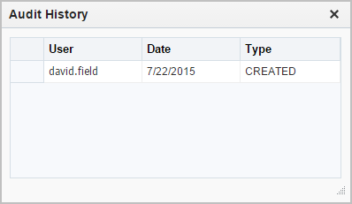

10.7.5 注釈履歴を表示するにはどのようにするのですか。
注釈履歴を表示するには、注釈を選択し、注釈ツールバーの「情報」アイコンをクリックします。
図10-6 注釈履歴
注釈履歴イメージ
