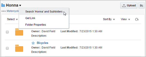

    • ライブラリのドロップダウン・メニューで「<Library>とサブフォルダの検索」オプションをクリックして、メタデータの検索に切り替えてから、検索ボックスを使用して結果にフィルタを適用します(「バナーの検索ボックスを使用した検索」を参照)。

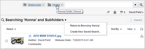

9.3.5 検索と参照の間をどのように切替えるのですか。
Oracle WebCenter Contentへの初回ログイン時、ユーザーはライブラリまたはフォルダのコンテキストの外側にいます。メタデータとフルテキスト検索(使用可能な場合)のために検索ボックスを使用するか、ライブラリおよびフォルダのナビゲートためにサイド・バーの「参照」をクリックして、必要なコンテンツを見つけます。このページは、次回のログイン時に、すべてのドキュメント、すべてのライブラリ、またはお気に入りを表示するようにパーソナライズできます。
ライブラリまたはフォルダ全体を簡単に検索するには、検索するライブラリまたはフォルダを参照し、ライブラリまたはフォルダのドロップダウン・メニューで「<Library/Folder>とサブフォルダの検索」オプションを選択してライブラリまたはフォルダ内を検索します(図9-1を参照)。これによって、参照しているライブラリまたはフォルダ内のすべてのリリース済ドキュメントを検索できます。
検索後も現在のライブラリまたはフォルダ内から離れることなく参照に戻る場合は、検索ボックス内のライブラリ・タブまたはフォルダ・タブのタイトルをクリックするか、検索タイトルのドロップダウン・メニューから「<Library/Folder>の参照へ戻る」オプションを選択します(図9-2を参照)。
図9-2 検索から参照への切り替え
参照モードへの切り替え

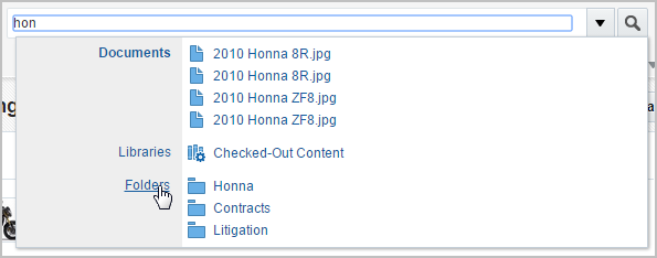

9.4 バナーの検索ボックスを使用した検索
ドキュメント、フォルダおよびライブラリの検索は、ページ上部のバナーにある検索ボックスを使用して実行します。検索ボックスにテキストを入力すると、入力内容との近似一致に基づいて候補を表示するために検索ボックスが拡張されます。完全一致のみを示すわけではありません。これは、拡張された検索ボックス内には、[Enter]を押したり検索ボックスの横にある「検索」アイコン「検索」アイコンをクリックして検索を実行したときには結果リストに表示されないような結果が表示される可能性もあるということです。たとえば、検索ボックスにHonと入力すると、HonnaやOn Holdがフォルダの候補として表示されることがありますが、どちらも近似一致です。しかし、検索を実行すると、どちらも入力したテキストHonとは完全に一致しないため、結果リストにはどちらも表示されません。
図9-3 拡張された検索ボックス
「検索」ボックスの図
バナー領域の検索ボックスを使用して検索するには、次の手順を実行します。
  1. ドキュメント、フォルダまたはライブラリの名前のまたは名前の一部を、バナー領域の検索ボックスに入力します。検索ボックスが拡張され、ドキュメント、ライブラリまたはフォルダの使用可能な結果の選択肢が表示されます。
  2. 次のいずれかを行います。
    • 拡張された検索ボックスの左側で、ドキュメント、ライブラリまたはフォルダを選択して、入力した条件と一致するすべてのドキュメント、ライブラリまたはフォルダの結果リストを表示します。
    • 拡張した検索ボックスの右側で、特定のドキュメント、フォルダまたはライブラリを選択します。
      注意:
      バナーの検索ボックスを使用して検索する前に特定のライブラリまたはフォルダを参照した場合、検索は、参照しているライブラリまたはフォルダ内のドキュメントまたはフォルダの名前に限定されます。メタデータを使用してフォルダまたはライブラリを検索するには、ライブラリまたはフォルダのドロップダウン・メニューで「<Library/Folder>とサブフォルダの検索」オプションを選択する必要があります(「参照と検索」を参照)。アクセス権を持つすべてのドキュメントに検索範囲を広げるには、サイド・バーで「検索」をクリックします。
    • 検索ボックスの横にある「ドキュメントの検索」アイコンをクリックして、結果リストを表示します。
    • テキストを入力した後に[Enter]を押して、結果リストを表示します。検索ボックスの横にある「フィルタ」アイコンをクリックして、結果を絞り込むためのフィルタ・オプションを表示して選択します(「結果を絞り込むために事前定義済フィルタをどのように使用するのですか。」を参照)。
    注意:
    テキストの入力に伴って検索ボックスが拡張され、フィルタ・オプションが表示されます。フィルタ・オプションに表示されるために、入力されたテキストは、ドキュメント、フォルダまたはライブラリの名前の先頭にある必要はありません(「テキスト入力の理解」を参照)。実際、提案された選択肢は近似一致とみなされるため、検索ボックスにcapabilと入力するとcapabilities worksheet.xlsが近似一致としてフィルタの「ドキュメント」セクションの下に表示されます。
    ただし、検索ボックスの横にある「ドキュメントの検索」アイコンをクリックした場合、検索ボックスは、入力されたテキストに一致するアイテムを検索します。ワイルドカードを使用しないかぎり、単語または句の一部は検索されません。たとえば、検索ボックスにcapabilと入力した場合にはcapabilities worksheet.xlsがドキュメントの選択肢として提案されますが、「ドキュメントの検索」アイコンをクリックした場合は、capabilが完全一致ではないため、capabilities worksheet. xlsという名前のファイルは検索されません。capabilities、capabi*または??pabil*を入力した場合は検索されます。サポートされているワイルドカードのリストおよびその動作については、表9-2を参照してください。
9.4.1 テキスト入力の理解
検索時には、検索ボックスにテキストを入力することで、入力したテキストに基づくカスタム・フィルタが作成されます。[Enter]を押すと、検索ボックスのテキストが、ドキュメント、フォルダ、ライブラリのタイトルなどの索引が作成されたメタデータと比較され、Oracle WebCenter Contentがフルテキスト索引の作成が構成されている場合は、各ドキュメントの全文とも比較されます。
[Enter]を押す前に検索ボックスにテキストを入力し始める、ボックスが拡張されてドキュメント、フォルダおよびライブラリごとのセクションに分けられた予想される結果の選択肢のリストが表示されます。たとえば、HRと入力すると、HR Vacation PolicyおよびHR Employeesというドキュメント、HR FormsおよびHR Policiesというフォルダ、さらにHRというライブラリが表示されます。
すぐに続けてテキストを入力すると、結果がフィルタ処理されます。この例では、HR Pと続けて入力すると、HR Policiesというフォルダのみを表示するように検索ボックスの結果の選択肢が変わります。HR Vacation PolicyのタイトルにもHRおよびPがありますが、このドキュメントが表示されないことに注意してください。入力されたテキストは、返される結果では連続している必要があります。
入力されたテキストは、ドキュメント、フォルダまたはライブラリの名前の先頭にある必要はありません。タイトルのどこにあってもかまわず、大文字と小文字の区別はありません。たとえば、POLと入力すると、名前が入力された文字で始まっていなくても、HR Vacation PolicyドキュメントおよびHR Policiesフォルダが結果の選択肢に表示されます。

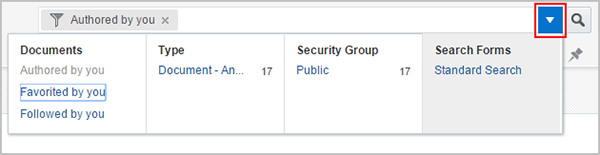

9.4.2 結果を絞り込むために事前定義済フィルタをどのように使用するのですか。
事前定義フィルタは、検索に含むドキュメントを絞り込む方法として、特定のコンテンツ・タイプ、特定のセキュリティ・グループなどの特定の基準に一致するドキュメントのみを検索するように選択することで、システム管理者が作成します。サイド・バーにある「お気に入り」リンクは事前定義フィルタです。検索ボックスの横にある「フィルタ」アイコンをクリックすることで、追加の事前定義フィルタを表示できます。1つ以上のフィルタを選択でき、選択したフィルタは検索ボックスのタグとして表示されます。事前定義フィルタは、検索ボックスに入力したテキストともに検索をさらに絞り込むために使用できます。
注意:
参照時には、ドキュメントに対する事前定義フィルタは、ユーザー自身が作成したドキュメント、お気に入りに登録したドキュメント、フォローまたはチェックアウトしたドキュメントに制限されます。ライブラリを参照する際の事前定義フィルタは、ユーザー自身によって作成、お気に入りに登録およびフォローされたライブラリ、エンタープライズおよびシステム・ライブラリに制限されます。
検索時にフィルタを使用するには、次の手順を実行します。
  1. 検索ボックスの横にある「フィルタ」アイコンをクリックして、結果を絞り込むためのフィルタ・オプションを表示して選択します。適用されたフィルタは、タグとして検索ボックスに表示され、フィルタ条件に一致するドキュメントを表示するために、結果リストがリフレッシュされます。
  2. 検索ボックスにテキストを入力して、適用されたフィルタのコンテキスト内で検索を絞り込みます。
図9-4 検索ボックスおよび「フィルタ」メニュー
検索ボックスおよび「フィルタ」メニュー

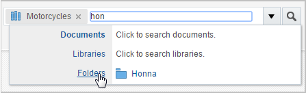

9.5.1 検索ボックスを使用してフォルダをどのように検索するのですか。
「ドキュメントの検索」ページ上部にある検索ボックスを使用してフォルダを検索するには、次の手順を実行します。
  1. 検索ボックスにフォルダ名またはフォルダ名の一部を入力します。検索ボックスが拡張され、候補のリストが表示されます。
  2. 候補のリストからフォルダを選択するか、「フォルダ」をクリックしてフォルダの結果リストを表示し、選択します。
注意:
フォルダを選択すると「フォルダ」フィルタが適用されます。「フォルダ」フィルタを使用すると、すべてのフォルダでフォルダを検索できます。

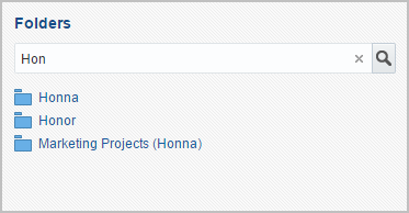

9.5.2 サイド・バーを使用してフォルダをどのように検索するのですか。
ライブラリを参照すると、ライブラリ内のフォルダがサイド・バーにリストされます。そこでは、フォルダ階層の参照や階層の上にあるフォルダの検索ボックスを使用して、ライブラリ内の特定のフォルダを検索できます。フォルダの検索ボックスでは、常に、現在のライブラリまたはフォルダのコンテキスト内を検索しますが、これとは対照的に、バナー領域の検索ボックスでは、複数のライブラリにわたる検索が可能です。
サイド・バーのフォルダ・リストの上にある検索ボックスを使用してフォルダを検索するには、次の手順を実行します。
  1. 検索するライブラリまたはフォルダにナビゲートします。フォルダ階層がサイド・バーに表示されます。

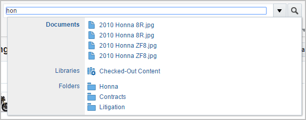

  2. フォルダの検索ボックスにフォルダ名またはフォルダ名の一部を入力して[Enter]を押すか、ボックスの横にある「検索」アイコンをクリックします。近似一致のリストが表示されます。
注意:
検索ボックスは入力内容との近似一致に基づいて候補を返します。完全一致のみを示すわけではありません。たとえば、検索ボックスにHonと入力して検索を実行すると、HonnaやOn Holdのようなフォルダの候補が表示されます。
図9-6 フォルダの検索ボックスおよびフォルダ階層
フォルダ検索

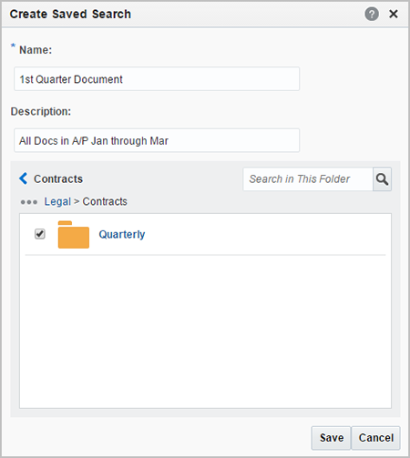

9.8 検索の保存
一部の検索条件は保存でき、保存された検索を使用してすばやく実行できます。保存された検索によって、ファイル・システムを参照しているような感覚で、実際にはメタデータを使用してコンテンツを検索できます。たとえば、第1四半期のドキュメントという保存された検索を作成して、クリックすると、1月から3月の間にチェックインされたすべてのドキュメントが表示されるようにすることができます。ユーザーがドキュメントを特定のフォルダにアップロードしなくても、コンテンツは毎日変更され、これは、「保存された検索」フォルダをクリックすれば1月から3月にアップロードされたすべてのドキュメントがOracle WebCenter Contentによって検索され、リストに表示されるためです。
保存できない検索方法もあります。参照している場合、ライブラリまたはフォルダのドロップダウン・メニューで「保存された検索の新規作成」オプションは使用できません。検索を保存するには、まずライブラリまたはフォルダのドロップダウン・メニューから「<Library/Folder>とサブフォルダの検索」オプションを選択する必要があります。参照と検索を切り替える方法の詳細は、「参照と検索」を参照してください。
検索を保存するには:
  1. 参照によってドキュメントを検索するには、バナーの検索ボックスを使用するか、検索フォームを使用します。
  2. 結果が表示されたら、検索タイトルのドロップダウン・メニューから「保存された検索の新規作成」を選択します。メニューで「保存された検索の新規作成」オプションが使用可能でない場合は、ライブラリまたはフォルダのドロップダウン・メニューから「<Library/Folder>とサブフォルダの検索」オプションをクリックします。詳細は、「検索と参照の間をどのように切替えるのですか。」を参照してください。
  3. 「検索の保存」画面で、検索の名前とオプションで説明を入力します。
  4. 検索の保存先となるフォルダの場所を検索します。すべてのライブラリでフォルダを検索でき、ライブラリごとに検索を絞り込むことができます。
  5. 「保存」をクリックします。指定した場所に検索は保存されます。
図9-8 検索の保存
「検索の保存」画面

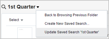

9.8.2 保存された検索のプロパティおよび条件をどのように変更するのですか。
実行する権限がある場合、ライブラリおよびフォルダのプロパティを変更するのと同様の方法で、タイトルや共有オプションなどの保存された検索のプロパティを変更できます。フォルダ・タイプとライブラリおよびフォルダのプロパティの変更方法の詳細は、「ドキュメント・ライブラリのプロパティの表示および編集」を参照してください。
保存された検索を変更するには、検索が保存されているフォルダにナビゲートし、次の手順を実行します。
  1. 保存された検索を実行します。
  2. 検索条件を変更します。
  3. 保存された検索のドロップダウン・メニューから「保存された検索'<Name>'の更新」オプションを選択します。
図9-9 「検索の保存」メニューの「保存された検索の更新」オプション
保存済検索の更新

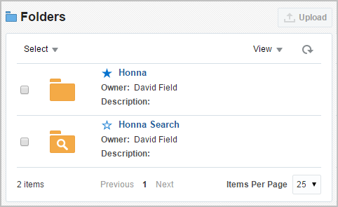

9.9 結果リストの操作
検索または参照時に、結果は、コンテンツ領域に結果リストとして表示されます。「結果ビュー」に記載されているとおり、「レンディション・クリップボード」結果リスト以外のすべての結果リストは、リスト、サムネイルまたは表として表示できます。ソートできる結果リストもあります。結果には、次の6つのタイプがあります。
  • お気に入り結果は、最近マークされたアイテムが一番上に表示され、ソートはできません。
  • ライブラリ結果は、サイド・バーで「参照」をクリックしたときに表示されます。ライブラリ結果はソートできません。
  • フォルダ結果はライブラリ結果と同様で、ソートはできません。フォルダ結果は、コンテキスト・メニューにフォルダに対して使用できるオプションはあり、ライブラリに対するオプションがない点がライブラリ結果と異なります。
  • ドキュメントおよびフォルダ結果はソートできます(「結果をどのようにソートするのですか。」を参照)。また、ドキュメント結果は、検索時にはすべてのサブフォルダのドキュメントが表示されるようにフィルタ処理できます。また、参照時には選択したライブラリまたはフォルダの最上位にあるドキュメントおよびフォルダのみが未リリースのリビジョンやドキュメントのショートカットとともに表示されるようにフィルタ処理できます。検索と参照の切替えの詳細は、「参照と検索」を参照してください。
  • 「レンディション・クリップボード」結果は、バナー領域で「レンディション・クリップボード」アイコン(「レンディション・クリップボード」アイコン)をクリックしたときに表示されます。この結果リストの表示をソートまたは変更することはできません。
  • 「ごみ箱」結果は、サイド・バーで「ごみ箱」をクリックしたときに表示されます。「ごみ箱」結果はソートできます。
ライブラリまたはフォルダの最上位レベルでライブラリまたはフォルダを参照すると、結果リストにすべてのドキュメントの最新のリビジョンが表示されます。サブフォルダも同様です。参照では、ライブラリ内のサブフォルダに含まれるドキュメントは表示されません。ライブラリまたはフォルダのすべてのフォルダおよびサブフォルダ内のドキュメントを表示するには、フォルダを参照し、フォルダのドロップダウン・メニューで「<Folder>とサブフォルダの検索」オプションを選択します。
ライブラリを開くには、ライブラリのサムネイル・イメージ、またはライブラリのタイトル(リスト・ビューに含まれている場合)をクリックします。ドキュメントを開くには、結果ビューでドキュメント・タイトルをクリックします。結果リストからドキュメントを開くと、「ドキュメントの表示」ページにドキュメントが表示されます。

「このビューを固定」アイコン 「このビューを固定」アイコンをクリックして、現在のビューを保存します。保存したビューに名前を付けるように求められ、バナーに名前が表示されます。最も古いピンがアイコンの最も近くに表示されます。
バナーのビュー名をクリックすると、そのビューに戻ります。保存されたビューには、検索およびフィルタの基準、ライブラリおよびフォルダの選択、および現在のソートとビューの選択が含まれます。

フォルダをお気に入りとしてマークするには、次のいずれかを実行します。
  • マークするフォルダにナビゲートしてサイド・バーにリストし、そのフォルダを右クリックして「お気に入り」を選択します。フォルダをクリアするには、この処理を繰り返します。
  • バナーの検索ボックスを使用して目的のフォルダの検索を開始し、拡張された検索ボックスの候補リストから「フォルダ」を選択します。結果リストでフォルダを特定し、コンテンツ領域のフォルダの横にある「お気に入り」アイコンをクリックします。

図9-11 お気に入りがマークされたフォルダの結果リスト
フォルダおよびお気に入りを示す図

フォローしているすべてのドキュメントのリストをすばやく表示するには、次の手順を実行します。
  1. サイド・バーで「検索」をクリックして、検索ボックスからすべてのフィルタをクリアします。
  2. 検索ボックスのドキュメント・リストで「フィルタ」メニューから「自分がフォロー」を選択します。
注意:
検索時には、「自分がフォロー」フィルタを使用しても、自分がフォローしているライブラリは結果リストに表示されません。ライブラリを参照している場合は、「自分がフォロー」フィルタを使用すると、ライブラリが表示されます。
フォローしているドキュメントのリストを特定のライブラリまたはフォルダに制限する場合は、次の手順を実行します。
  1. ライブラリまたはフォルダを参照します。
