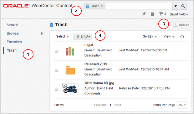

Oracle WebCenter Contentユーザー・インタフェースのサイド・バーで「ごみ箱」をクリックして「ごみ箱」ページにナビゲートします。「ごみ箱」ページで単一のアイテムまたは複数のアイテムを選択して、完全に削除したり、ファイル・リポジトリに復元したりすることができます。
「ごみ箱」ページには、ドキュメントの検索ページと同じ領域があります。次の図は、「ごみ箱」固有の機能とともに「ごみ箱」ページを示します。
図15-2 「ごみ箱」ページ
「ごみ箱」ページ
  1. サイド・バーの「ごみ箱」がハイライト表示されている。
  2. 検索バーの「ごみ箱」タグによって、「ごみ箱」コンテキストにいることが示される。タグ内のXをクリックすると、タグが閉じて「ドキュメントの検索中」ページに移動する。
  3. 「アップロード」ボタンが無効になっている。
  4. 「空」ボタンが結果リスト・ツールバーに表示される。このボタンを使用して「ごみ箱」ページのすべてのアイテムを完全に削除する。

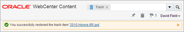

「ごみ箱」結果リストから単一アイテムまたは複数アイテムを選択して、「復元」アイコン(ごみ箱からの復元)をクリックし、アイテムを元の場所に復元します。
アイテムが復元されると、復元操作を確認するメッセージが表示されます。
コンテキスト・メニューを使用してドキュメントを復元すると、復元されたドキュメントへのパスがリンクとして提供されます。
