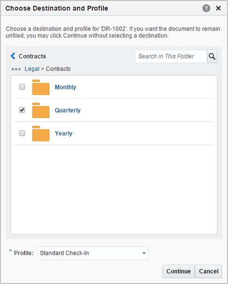

  3. 保存先と使用するプロファイルを選択して、「続行」をクリックします。
    「宛先およびプロファイルの選択」画面

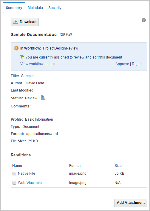

  2. アイテムを選択したときにリスト表示されるツールバー、またはドキュメントの表示ページの「ドキュメント・プロパティ」にある「サマリー」タブで、ワークフロー・アイテムに関連する次のオプションのいずれかを選択します。
    • 承認 「ワークフローの承認」アイコン : レビュー・ステップのアイテムを承認します。レビュー・ステップには、レビュー、レビュー/リビジョンの編集、およびレビュー/新規リビジョンの3つのタイプがあります。必要な数のレビューアがアイテムを承認すると、アイテムはワークフロー内の次のステップに進みます。承認のためのオプションは、コントリビューション・ステップのアイテムには使用できません。
    • 却下 ワークフローの却下アイコン : レビュー・ステップのアイテムを却下して、編集が許可されている直近のレビュー・ステップにアイテムを差し戻します。それ以前のレビュー・ステップに編集が許可されているステップが存在しない場合は、元のコントリビューション・ステップに差し戻されます。
    • チェックイン 「新しいリビジョンのチェックイン」アイコン : レビュー・ステップまたはコントリビューション・ステップのアイテムに対する改訂済ドキュメントをアップロードします。レビュー/新規リビジョン・ステップのドキュメントをチェックインすると、リビジョン番号がチェックインごとに増分されます。これにより、ワークフロー・プロセス全体を通じて1つのドキュメントに対して変更されたリビジョンを管理できるようになります。
      レビュー/リビジョンの編集ステップのドキュメントをチェックインすると、そのステップが終了するまで同じリビジョン番号が維持されます。そのステップがワークフローの最終ステップの場合は、ワークフローの終了時点でドキュメントがリリースされるとしても、ドキュメントはそのリビジョンを維持します。これにより、ドキュメントに複数回の変更を加えても、承認されたリリース済のリビジョンのみを管理できるようになります。
      ドキュメントをチェックインするときには、ドキュメントを承認するためのオプションが選択できる点に注意してください。
    • 自分の割当てから削除: 「自分への割当て」フィルタを適用した結果の「ワークフローのコンテンツ」リストからドキュメントを削除します。このオプションの選択によって、ドキュメントのワークフロー・ステータスやドキュメントに対して行える操作は変わりません。後続のワークフロー・ステップでドキュメントを自分に割り当てると、自分に割当てフィルタによって生成されるリストにドキュメントが再度表示されます。このオプションは、自分に割当てフィルタが適用されている場合にのみ使用できます。
      注意:
      自分への割当てからワークフローを削除したときに、そのワークフローへのコントリビュートが必要になった場合は、「自分への割当て」フィルタを適用することなく、「ワークフローのコンテンツ」システム・ライブラリを参照することで、そのワークフローを検索できます。
図16-1 ワークフローのオプションが示された「ドキュメント・プロパティ」の「サマリー」タブ

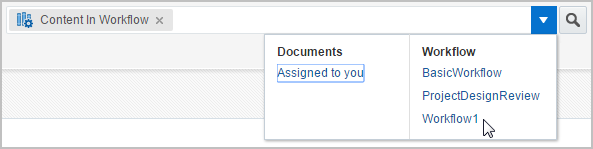

16.5.3 特定のワークフローのドキュメントのリストを表示するにはどのようにするのですか。
特定のワークフロー内のドキュメントのリストを表示するには、まず、アクティブなワークフロー内のすべてのドキュメントのリストを表示してから(「アクティブなワークフローのすべてのドキュメントのリストを表示するにはどのようにするのですか。」を参照)、検索ボックスのフィルタ・リストからワークフローの名前を選択します。
ワークフローによるフィルタ
