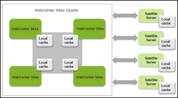

25.2 inCacheの仕組みの理解
クラスタ化された環境では、inCacheはクラスタのデータベースの外側の分散化されたアーキテクチャに実装されます。次の図に示すように、各ノードにはそれぞれ独自のローカル・キャッシュがあります。各WebCenter Sitesノードは、他のWebCenter Sitesノードからのブロードキャストをリスニングすることで、ローカル・キャッシュを最新に保ち、HTTPを介してリモートのSatellite Serverに更新を伝達します。
図25-1 ローカル・キャッシュ
図25-1の説明が続きます
「図25-1 ローカル・キャッシュ」の説明
ノードのローカル・キャッシュはパーティションで区切られています。
  • pageByQryキャッシュには、ノードのWebページが格納されます。
  • dependencyRepositoryキャッシュには、Webページを構成するアセットの識別子が格納されます。
    注意:
    pageByQryキャッシュは、ページ・キャッシュとも呼ばれます。dependencyRepositoryキャッシュは、依存性キャッシュとも呼ばれます。

ページ伝播によって、WebCenter Sitesクラスタ内のすべてのノード(Satellite Serverノードを含む)が同じページをホストでき、それぞれのノードがページを再生成する必要がなくなります。
inCacheを使用するように構成した場合は、各WebCenter Sitesが別個のJVMを持ち、別々のローカル・キャッシュを維持することになります。1つのWebCenter Sitesによって新しいページが生成され、キャッシュされても、その他のWebCenter Sitesで新しくページがキャッシュされたり、そのページについて通知されることはありません。同じページに対するリクエストを受信すると、各ノードがデータベースや共有のファイル・システムを参照することでそのページを生成する必要があり、両方のコンポーネントに余分な負担が課せられます。ページ伝播では、クラスタ全体にページが伝播されるので、別々のノードが同じページを再生成しなくてもよくなります。
ページ伝播は、ノードのローカル・キャッシュにページがロードされたときに引き起こされます。この機能は、inCacheの基本機能から始まる、次のシナリオに示すように機能します。
  1. 新しく生成されたページに対するinCacheのページ・キャッシング:
    1. ノードA (WebCenter Sitesノード)が、新規ページのリクエストを受信します。
    2. ノードAが、リクエストされたページを生成します。
    3. ノードAは、新規ページと完全な依存性情報(コンポーネント・アセットの識別子)を、ローカル・キャッシュと依存性キャッシュにキャッシュします。

inCacheを使用するように構成されたシステムを起動します。
ページ伝播を有効化するには::
  1. すべてのWebCenter Sitesノード上で、次の手順を実行します。
    1. プロパティ管理ツールで、propagatecache=trueを設定します。すべてのノードにこのプロパティを設定するために、「グローバル」を選択します。
    2. cs-cache.xmlで、クラスタ内のすべてのWebCenter Sitesノードに対するmulticastGroupPortが同一で、相互に通信可能であることを確認します。(このファイルはWEB-INF\classesにあります。)
